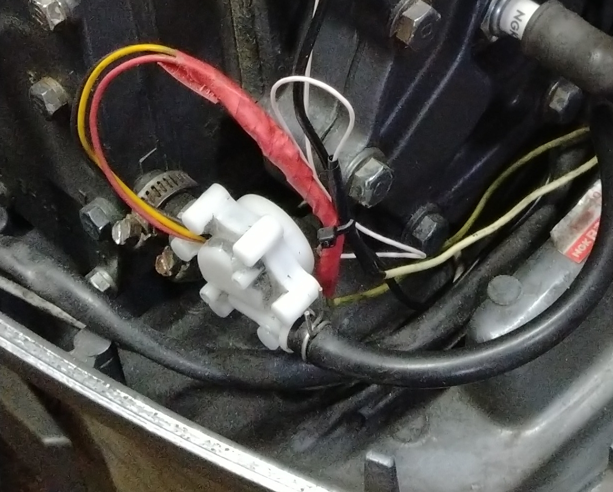

Вот что за прибор потока воды?
Вертушка, ставится перед контролькой(сикалкой). Позволяет как то отследить пропажу воды в системе охлаждения - попал пэ пакет на жабры, водоросли, излишне высоко поднят мотор, хана крыльчатке.... У меня выведена на Блик.
Большинство датчиков температуры излишне инертны, стоит это учитывать.
