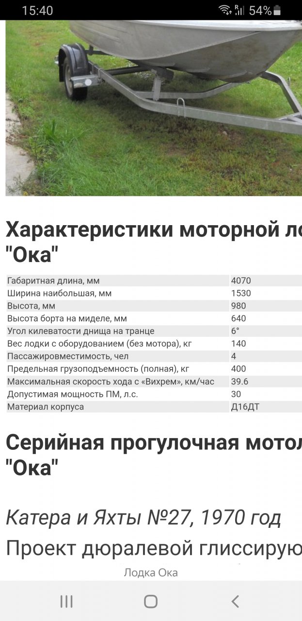

Если сравнить Днепр и Южанку с Веос 40, Южанка пойдет почти на 10 кмч быстее. Лодки очень похожие, но нюанс в килеватости. Адмирал вам втолковывали, а вы вперлись.
южанка-2,ока-4,и днепр-лодки с идентичными обводами и одинаковым углом на транце.
вес тоже плюс-минус одинаков.
печкин
07.09.2018
2 104
290
украина,киев
надувнуха
9 744
6 512
Ага. 8=14, интересная математика... Ока и Днепр имеют по 14.
