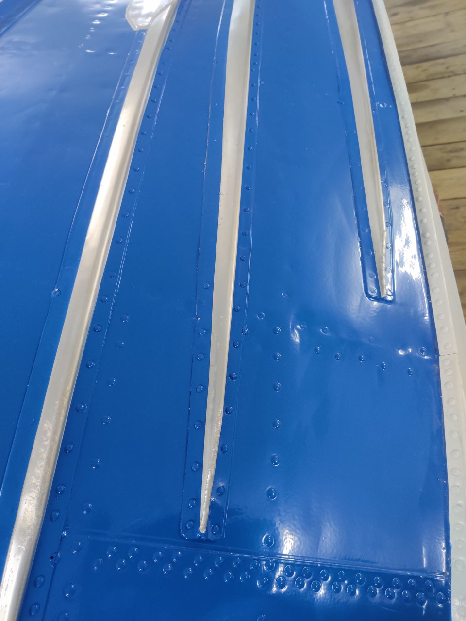

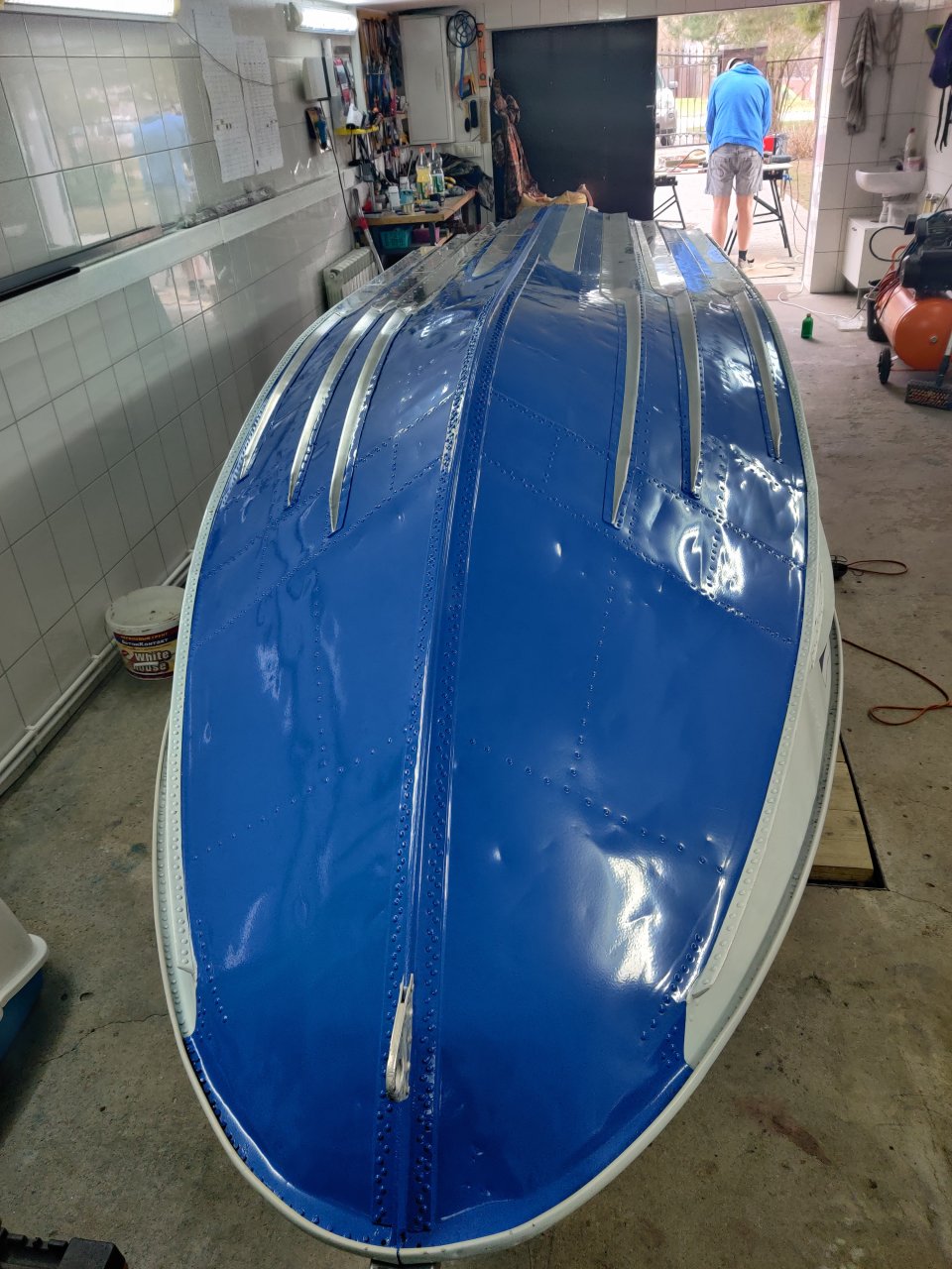

смотри.
днище крученным быть никак не может,у этой лодки.
до мидель-шпангоута оно имеет форму приоткрытой книги.
когда начать его складывать в носу,то из за подъема килевой линии угол килеватости может слегка измениться.
поэтому в этих лодках такая длинная скула.
а изменение угла схождения листов в носу компенсировать их небольшим кручением,в границах упругой деформации.
Не понимаю, что ты хочешь этим донести. Что значит "небольшим кручением"......, где? В каком месте?, насколько небольшим?, в какой плоскости?
Не пытайся подогнать свои представления о чем то, под готовый продукт.
Есть правила сечения, в данном случае сечение тела лодки по батаксам = это вертикальная плоскость =она же вертикальная стенка редана, которая сообразовываясь с высотой этой вертикальной полки, проэцируется на корпус лодки в горизонтальной плоскости. Все.
Это как два раза мечем джидая рубануть, вертикально и горизонтально, по кромке редана, а кривизна линий сама получится, ибо меч этот "одномерный", а рубит он "трёхмерный" корпус.... ( не знаю как ещё объяснить) .......,но вот эти все извины и кривизна (как говорил Виннипух) не спроста!!!! = они образованы одномерными плоскостями на трёхмерном теле.

я о сборке днища лодки,ты спрашивал,как собрать корпус с постоянным углом килеватости.

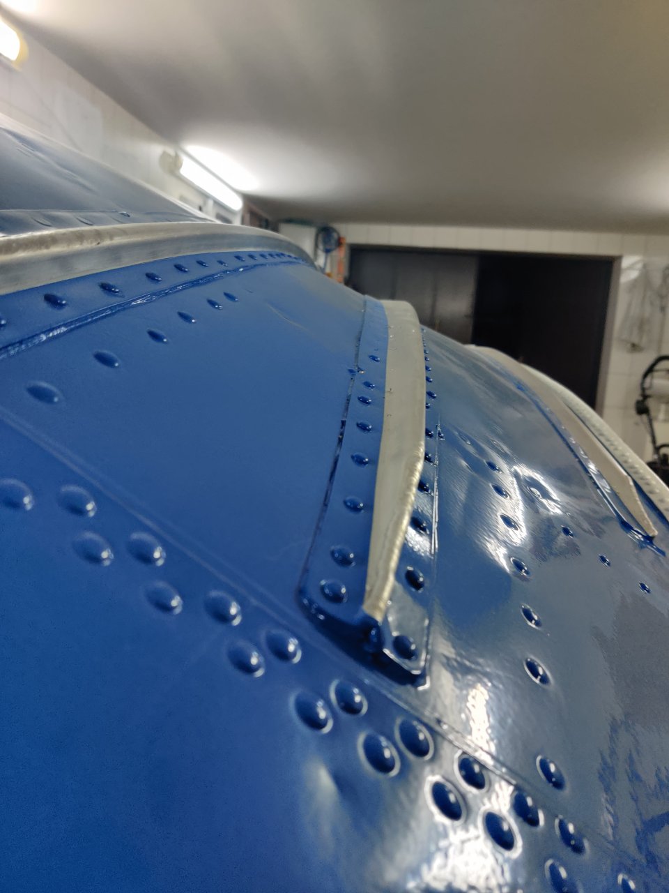

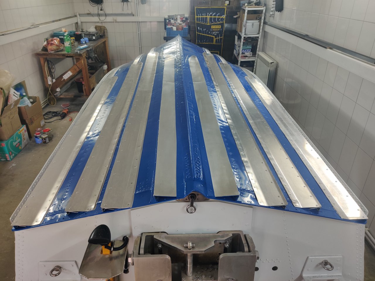

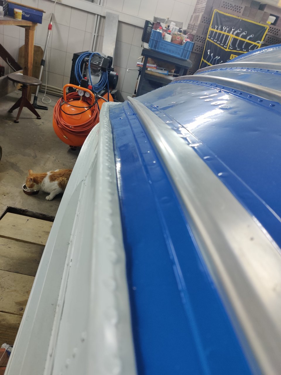

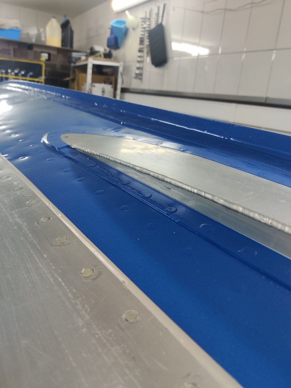

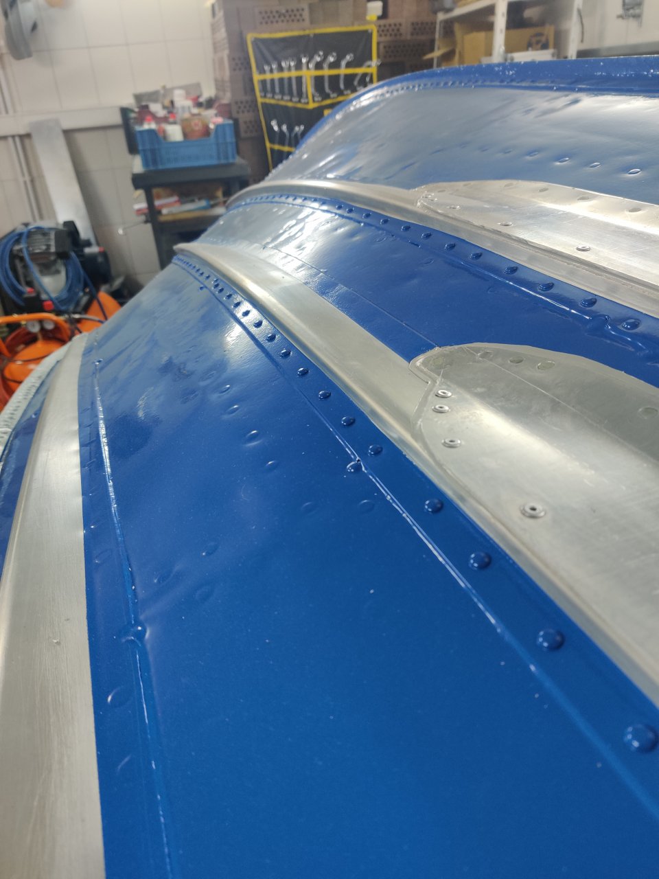

значить,в носу редан может иметь небольшую закрутку ,отклонение от горизонтали ,т е его нужно выставить с углом,близким к килеватости днища,и сформировать небольшой интерсептор,для захвата твоего любимого воздуха.
тогда лодка,по идее,должна пойти мягче.
Пытался нащелкать, но фото не передает закрутку. Там и сужение редана вносит свою лепту. Все по месту, стараясь выдежать симетрию.

Если бы не было кручения, мы получили бы как минимум две грани от бортов к скуле неперпендикулярно килю. Попробуй на торцовке, если есть, сделать подобие корпуса из деревянного бруска. Многогранник получится. Разве нет?

И ещё! Все эти лыжи и реданы очень сильно натягивают корпус. Это слышно и видно.
очень интересно....
это как при сборке металлоконструкции на сварке?
конечно,если гнуть редан об корпус,то так и будет.

А как ты его погнешь не по месту? Гнется от законцовки к корме.
Так я ему это и долблю, скула то резко верх поднимается, а не вниз падает, как при этом может кильватость не измениться, ещё и на нос все в точку сводится.
Да не соберёшь никак, без изменения кильватости!!!! попробуй из бумаги склеить..... По любому кильватость изменится.
Да тупо посмотри на лодку (любую) это же "на глаз" видно....
я же тебе не технолог с лодочного завода.
имею некоторый опыт работы с листовым металлом и изготовлении из него сложных форм.
днище остается полностью в своем градусе от кормы до мидельшпангоута,а его продолжение загибается на наборе в носовой части и крепится на заклепки.
радикального!! изменения угла килеватости в носу достичь нельзя без деформации, возможна легкая подкрутка листа в границах его упругости для осуществления проекта судна.
