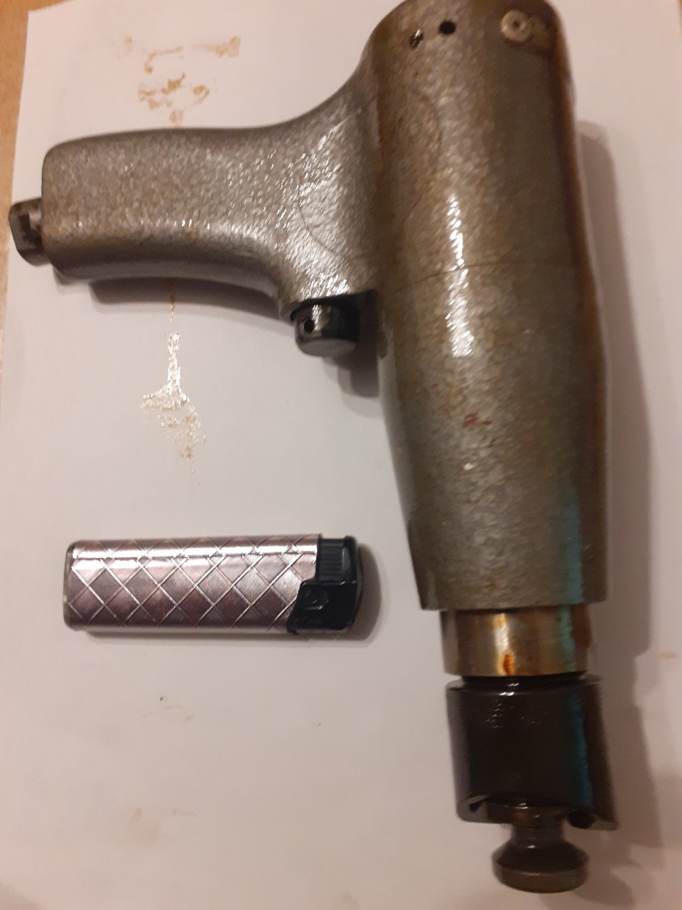

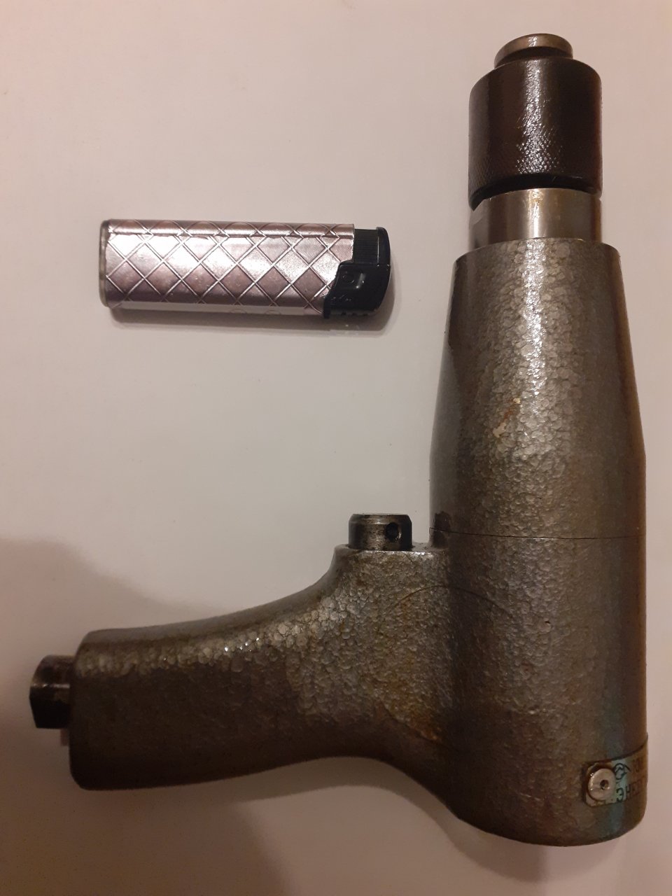

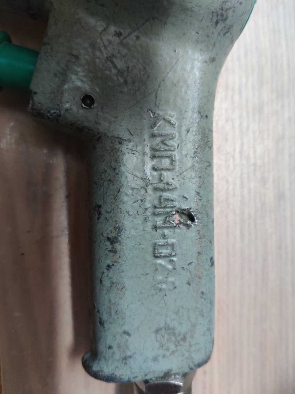

Олег, не понял про упор. У меня из пластика только кнопка вроде.
Борь у тебя на фотки КМП14М или КМП14П отличаются от КМП14 кнопкой спуска ,,курком,, у тебя на Мке круглая , а так прямоугольная . Гайка у тебя полностью алюиминевая , а на 14 пластмасовая с вваренной алюминевой резьбовой вставкой , по моему они взаимозаменяемые . У обоих с торца пластмасовая ступенчатая шайба , в неё пружина коническая упирается . На Пешке или на Мке обжимка через резиноаую манжету вставляется , завтра свой сфокаю .

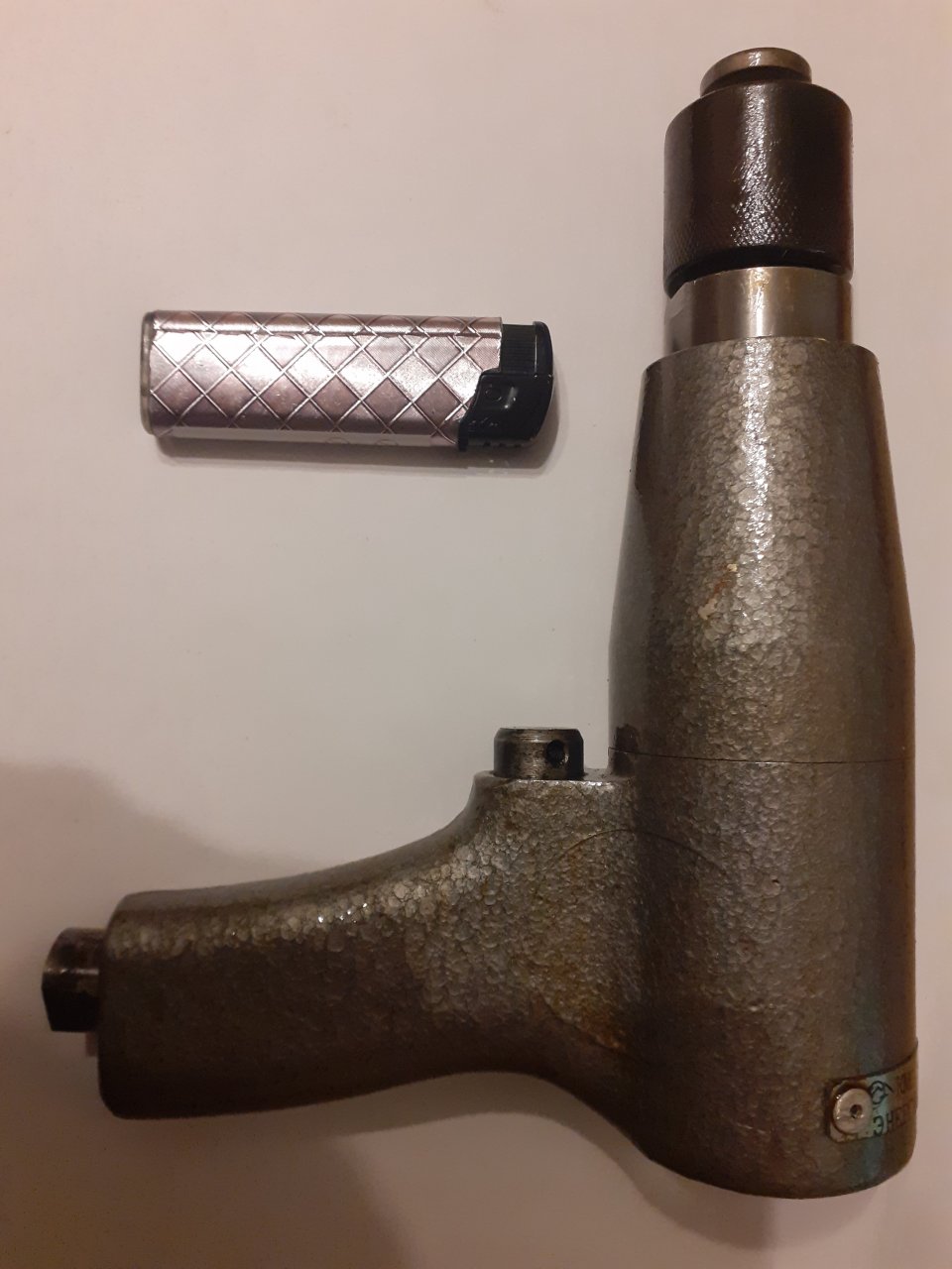

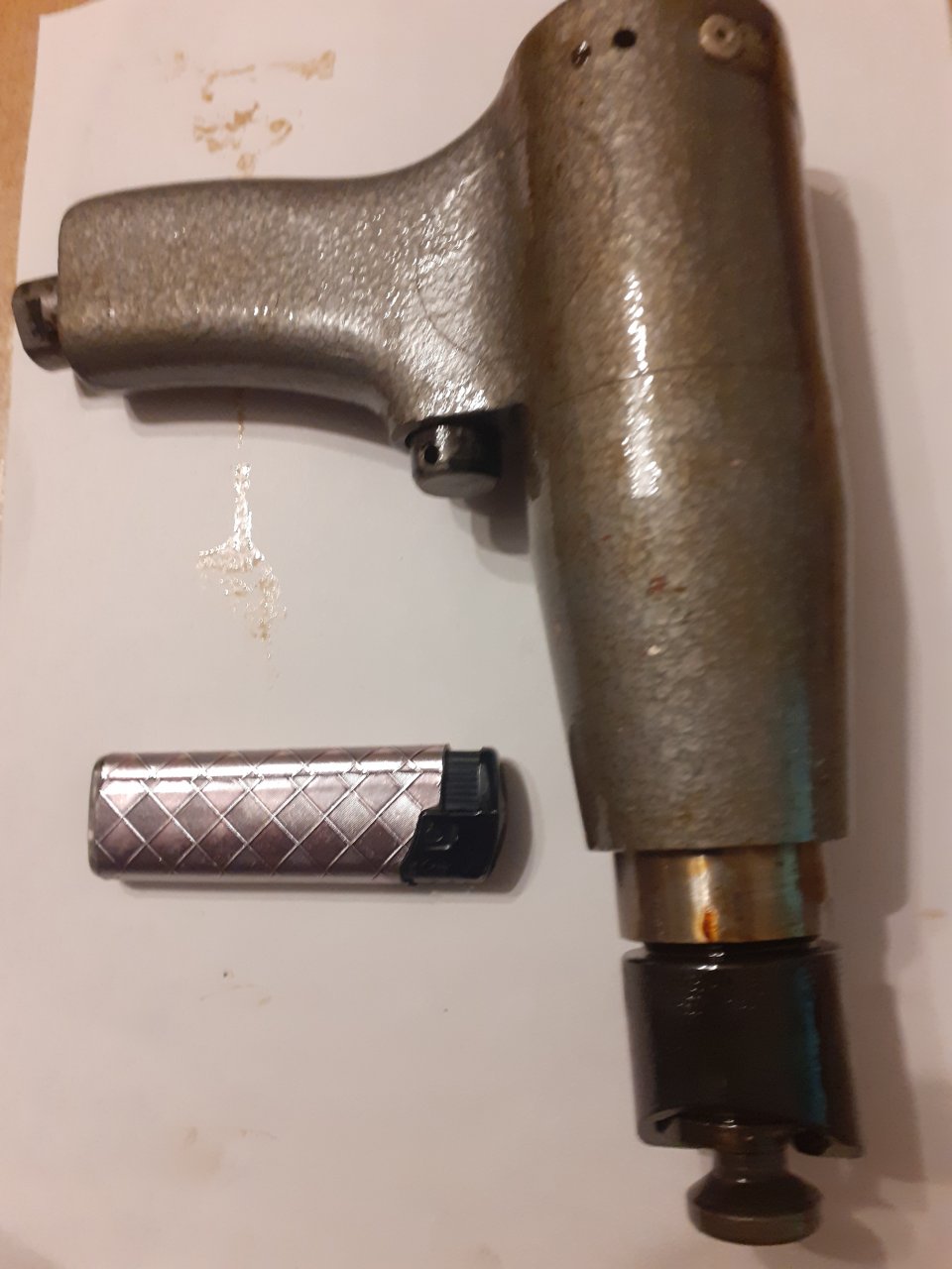

:?Чешу репу где мне купить зенкер в наших магазинах (отделах) китайского товара, уж больно приспособа специфическая для заклёпок в потай. И зачем этот "срез" под обжимкой с одной стороны, под что он задуман ???
Sorry за возможно глупые вопросы - я пока ещё сей инструмент не освоил :oops: вот и пользуюсь случаем.
221930 221931
4 200
:?Чешу репу где мне купить "зенкер" в наших магазинах (отделах) китайского товара, уж больно приспособа специфическая для заклёпок в потай.
Поищи для дерева. Он иногда даже в комплектах с дрелями идёт. Для алюминия он тоже годится.

Срез под обжимкой для видимого контроля при работе с данным инструментом. То есть будите клепать и видеть что и как вы заклепываете.

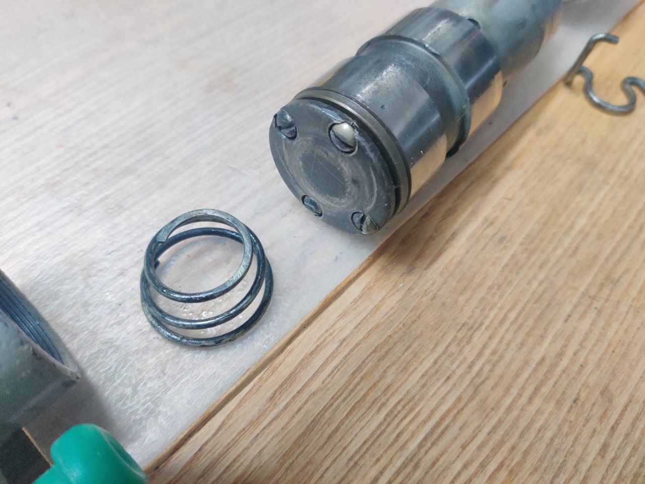

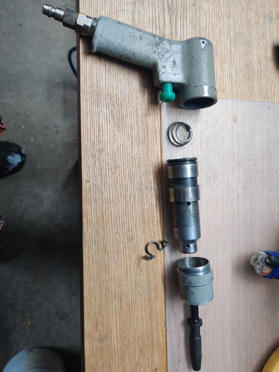

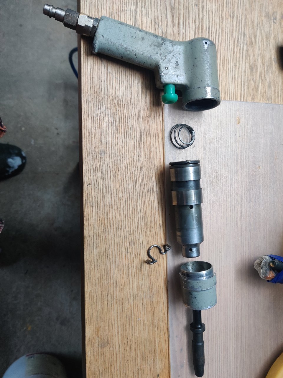

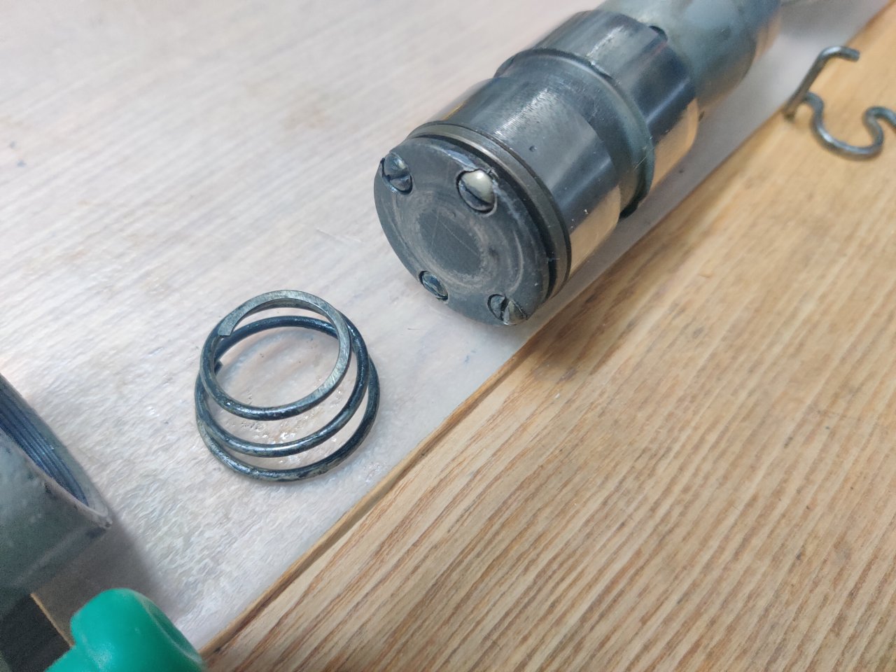

У меня два таких пневмомолотка КМП 24м. Один рабочий, второй не хочет работать.
У меня почему-то и без прижима при нажатии на курок он работает, хотя в инструкции написано, что он не должен работать.
9 751
6 537
Все верно.
Не за что.

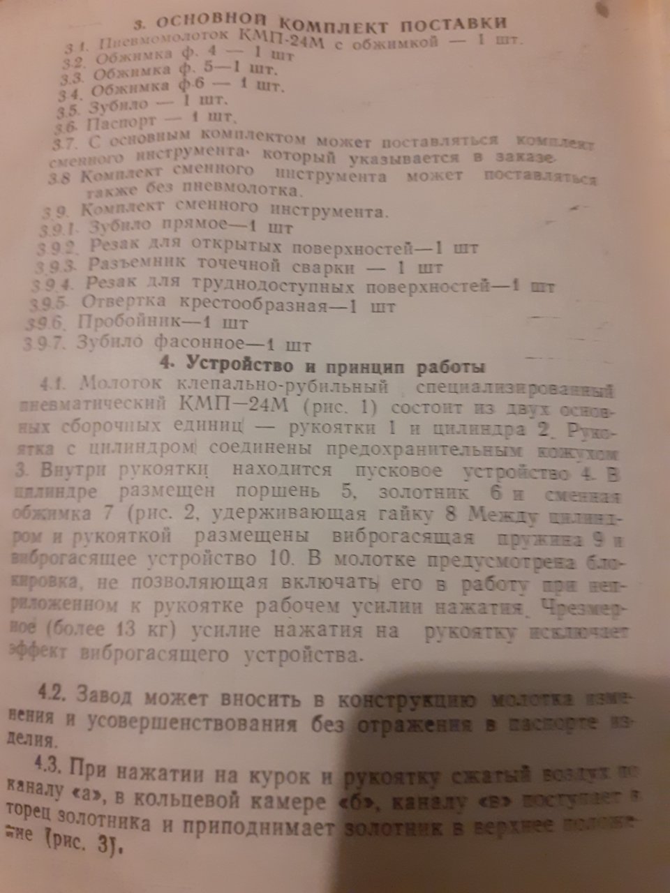

Вот его устройство. Попробуй открутить винты на поршне, там шарик и наверняка густая смазка или грязь, если пистолет бу. Если он залипает, пистолет будет дурить.
САВА48
09.01.2022
1 523
198
Липецк
Обь
Хонда
Спасибо Борис.
Но у меня курганский - КАВЗ пневмомолоток КМП-24М. У него детали совсем другие, но суть работы молотка это понятно - одинакова.
Разбирал, промывал и смазывал раз 100, а может и больше. Там заводской брак в отверстии подачи воздуха в ствол молотка. Отверстие просверлино по резьбе. А второй молоток работает хорошо. Промываю его керосином методом подачи сжатым воздухом, также и смазываю специальным маслом для пневмоинструмента.

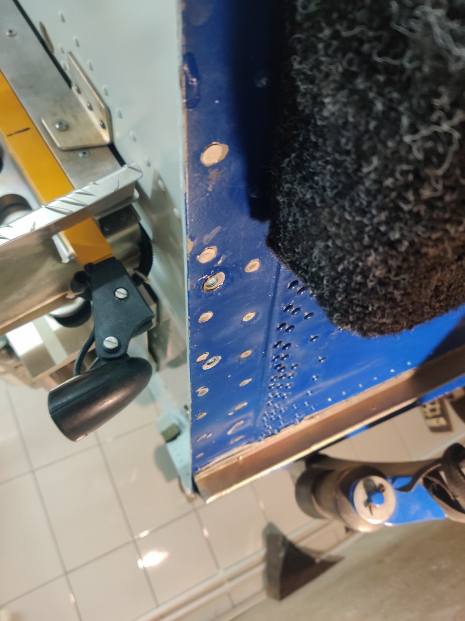

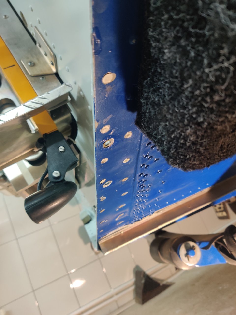

Долой прыщавость, начало.
:good: Борис, давно готовлюсь к такому же действу ( ниже ватерлинии все заклёпки перепрошить "в потай" - дабы не ухудшать гидродинамику ), да и накладки на бортовые реданы тоже буду делать на герметик с заклёпками в потай . Собственно говоря поэтому и пристреливаюсь с КМП 24 М.
