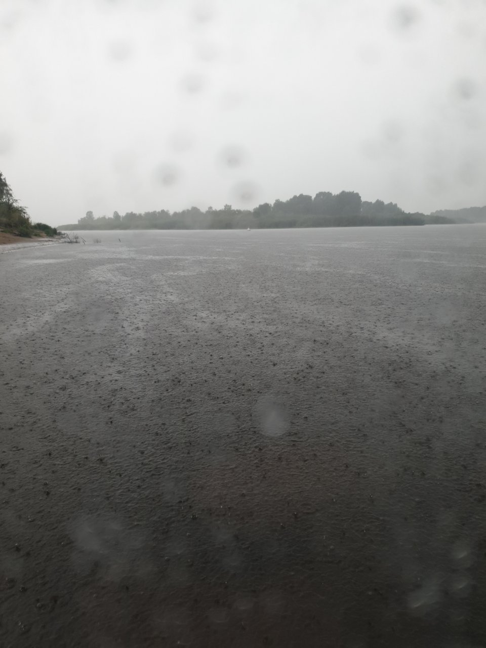

Боря, у тебя вода в держаки на лодке непопадает? В закрытом состоянии,А то у меня почему то попадает, неприятно пугу доставать с мокрой ручкой

А у меня в них дырочки и все уходит вниз. Ручки всегда сухие.

Если я зделаю дырочки,то вода будет стекать между обшивкой и бортом, а там у меня пеноплас, нах мне мочить его,

Ну трубочки сделай и выпусти из под палубу или каналы прореж. Да и с пенопластом ничего не будет. От этого воду он не напитает.

Да да да, потом вонять будет , она же и неваветрется , не высохнет , трубачки думал , и в рецес ,

С пугай стаящей в дождь а точне в ливень там как скрышы в левневке будет течь,вид из лодки , тееепленькоо, сууухенькооо

Проще в борт самоотлив.
Так низко получится , и нехочется дырявить , а так длинна подставок почти уперается в полку , под полкой нечего видно небудет, возможно в случий застоя воды , но уровень будет выше у подставок, хотя надо помереть ,в борт то проще( хотя что там дырявит? Шланг от капнльницы да у токаря вытачить шпигат, с метра неувидишь)

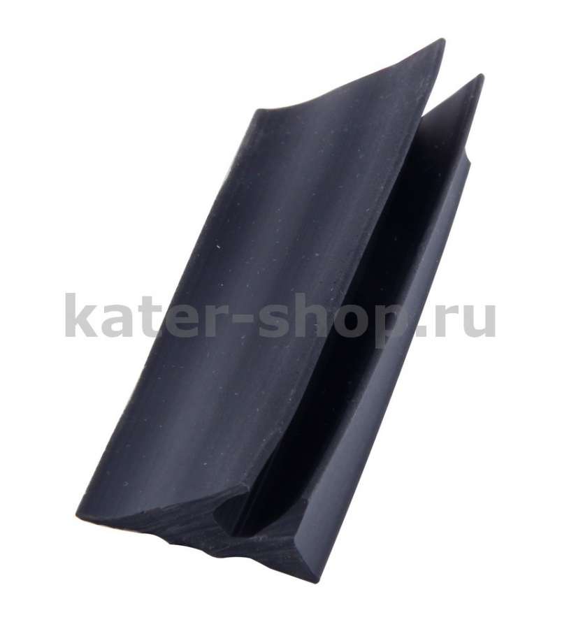

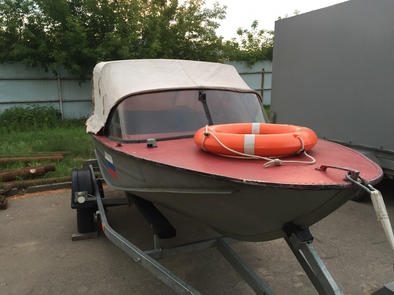

Чем цивилизованно заменить уплотнитель штатного ветрового стекла Днепр?

герметик, лишнее обрежешь после высыхания

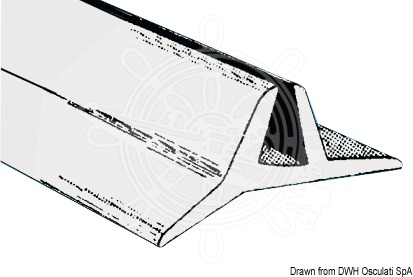

вариант конечно...но красиво имхо не получится(...резину бы какую. Читал про уплотнитель таза (классика багажник), примерил-не айс. А на фотках многих вижу резинка поменяна, и выглядит достойно...но вот от чего?

Получится! Нужно просто все продумать, запастись скотчем, тряпочками, подобрать растворитель (думаю обезжириватель прокатит) и за несколько дней все это сделать. Вот возможный вариант красивого шва https://forum.motorka.org/threads/22992/post-541120, но с ним я особо не упирался, ибо
вот еще https://forum.motorka.org/threads/22992/post-451487
И это герметик https://forum.motorka.org/threads/22992/post-433862
А с переходной пластиной под люк вообще заморочился и герметика не видно совсем, но он там есть. Если не забуду, сделаю фото.

Пройдись по "автолабазам", посмотри на разные уплотнители-профили, так же поищи у себя магазины "Резинотехника" или "РТИ", в них продают различные профили и уплотнители из резины, что то да подойдёт.

И не забывай про лабазы для грузовиков и про нож. Лишнее можно срезать

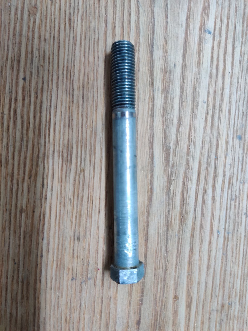

Если кто помнит, год назад я цинковал пятый болт крепления редуктора к ноге, тот, что под тримером. Он у меня нестандартный. Прошел год эксплуатации... Так что имейте ввиду: хлористый цинк, аккумулятор, кусок старого карба, пара проводов и лампочка делают свое дело.

А где взять хлористый цинк?

В компаниях, торгующих химреактивами. Стоит не дорого. Если есть соляная кислота и цинк, можно сделать самостоятельно. К тому же это очень хороший флюс - паяльная кислота.
