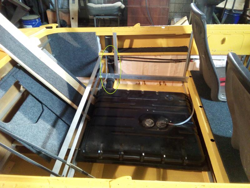

Antoshes сказал(а):
Мужики, напишу сюда, надеюсь автор не против!
Тоже восстанавливаем прог 2м. Нужно найти шланг на 50 мм от заливной горловины до бака длиной 35-40 см, патрубок на баке естественно под углом 90 гр.
Как вы решили эту задачу ?
Я использовал патрубок системы охлаждения какого-то трактора. Просто зашел в тракторный магазин и спросил угловой патрубок диаметром 50 мм. Мне предложили этот (на фото в кружке). Продаван утверждал, что он масло-бензостойкий. Совал в банку с бензином. С патрубком ничего не произошло. В деле пока не пробовал :pardon: , не успел к сезону. Общая длина у него порядка 60 см и стоимость 300 р. :)

Я на авто разборку подъехал и подобрал себе .брал от интеркулера патрубок. Он тоже маслобензастойкий.
Какой лучше использовать ?
Гнуть шланги нельзя, рвутся вроде, а 30.5 см за 1000 р (модные итальянские армированные ) жаба давит, да и надо 35 см..
Можно посмотреть что то из этого https://avsila.ru/catalog/remni-patrubk ... benzobaka/
