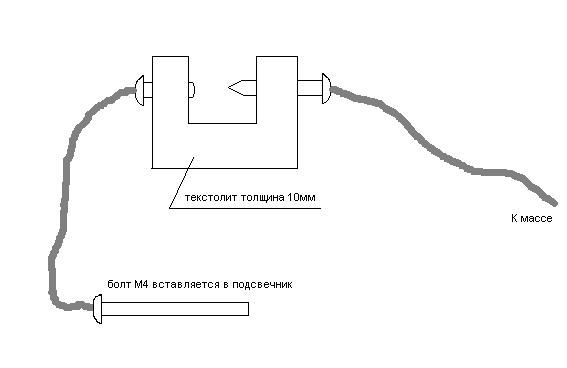

Попробуй смотреть искру не на свече, а на разрядном промежутке мм 5 (если искры не будет меняй ТЛМ). Бывает так, что проверяешь искру на свече - есть, а заводить - ее нет (под давлением требуется большее напряжение искрообразования, это и имитируется зазором в 5 мм).

..и по подробнее о разрядном промежутке интересно о чем речь, может я знаю, но называю по другому...
Сделал себе такую приблуду. Ща по быстрому рисунок набросаю.
А вообще-то можно и проще - вставь вместо свечи длинный болт М4 и держа за подсвечник поднеси к массе так чтобы между болтом и массой было расстояние 4-5мм. На этом промежутке и смотри искру.

Вкручивая и выкручивая болты в текстолите можно менять длину разрядного промежутка.
+ удобно проверять одному - не надо ничего держать руками

Как я уже написАл ранее, если искра не пробивает 4-5 мм на воздухе, то под давлением в цилиндре ее на будет.
Если искра есть на свече, но ее нет на разряднике (4-5 мм), то в этом как правило виновата ТЛМ.
