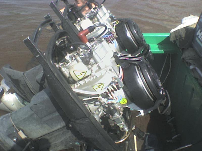

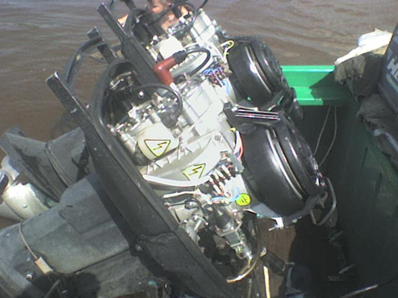

Привет! Видимо тебе придется снять с мотора Храповой диск с маховика(под стартером на трех винтах М6) и через окна посмотреть количество катушек на основании магдино. Если там не окажется катушек освешения, то не беда. Их можно поставить с другого магдино. Можно и с вихря с МВ 1, они полностью одинаковые. Катушки имеют разный диаметр намоточного провода, учти. Тебе следует использовать катушки у которых провод толще. Они запаяны параллельно, а зажигания последовательно. Это во-первых. Во-вторых нептун так и должен заводится! :) Что касается вопросов замены зажигания на электронное, то тут не могу дать конкретный ответ. Кому что нравится. Я сам хожу на контактном более 10 лет. Проблем с ним серьезных не возникало. Тут главное хорошие элементы схемы поставить. Свечи, конденсаторы. Вот только в прошлом году спаял электронику по сх.№3(где то на форумах она обсуждалась) и что могу сказать, работает мотор очень устойчиво. Особенно удивили ровные малые обороты. При контакте иногда один из цилиндров мог хандрить, то тут оба работают четко. Но все равно контакты положил в запас в лодке. Вот. Так что дело вкуса. Теперь что касается установки двух моторов. Есть и плюсы и минусы. Плюсы: Очень большой запас мощности, расход примерно такой же(идешь в полгаза), грузить лодку можно пока место есть-все равно попрет, большая механическая надежность(практически всегда вернешся), динамика разгона приятно удивляет ну и тд и тп. Что касается минусов, это более нагруженная корма. Особенно это сказывается на мелководных реках. Ну то что одновременно изнашиваются два мотора, тоже минус. И с нашими винтами, какая бы мощность не была, скорость увеличивается не намного. Нужны винты шагом 340-360мм. Иначе моторы просто начинают перекручивать обороты. Ну соответственно добавляется еще одно ДУ для второго двигателя. Что касается рулевого управления(под румпелем два мотора просто смерть), есть очень много чертежей различных рулевых тяг. Да, и еще на большинстве наших лодок два мотора просто не поставить по нормам ГИМС(по лошадинным силам). Вот и получается, что проходишь ТО с одним мотором, а потом второй вешаешь. Но одно скажу точно, что рев двух моторов и приличное ускорение это даже ни с какой иномаркой не сравнится! Просто оуеть можно!!! :good: Что то отвлекся. :) В общем, ищешь катушки, устанавливаешь на мотор и подключаешь к мосту. Что касается последнего, то приходишь в магазин с радиодеталями и просишь мост с нужными характеристиками. Подключени простое: на выводы со знаками ~ подешь переменку с катушек, а + и - соответственно на аккумулятор и далее в схему лодки.Плюс предохранители(блок предохранителей от шохи), выключатели... Никаких перенапряжений не будет и ничего не сгорит. Приборы подключаются по схеме подключения как на машине. Датчик температуры устанавливаестя сверху на блоке цилиндров(там как раз есть не большая площадка), но учти, что нептун это холодный мотор, и стрелка при нормальном рабочем режиме может и не оклонится совсем. Вольтметр параллельно аккумулятору, Датчик топлива встраивается в бак без проблем, а вот тахометр нужно немного переделать. А как это сделать, посмотри в нете схему подключения ТХ 193 на лодочный мотор. По моему на Мотолодка. ру такая статья тодно есть.Так что дерзай и удачи!

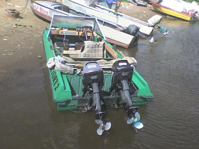

а у меня сарепта, она ведь тоже сварная из алюминия...так все таки как быть отцы водомоторники????
Гоша фото супер, а как на счет вращения винтов??? и какой карб стоит??

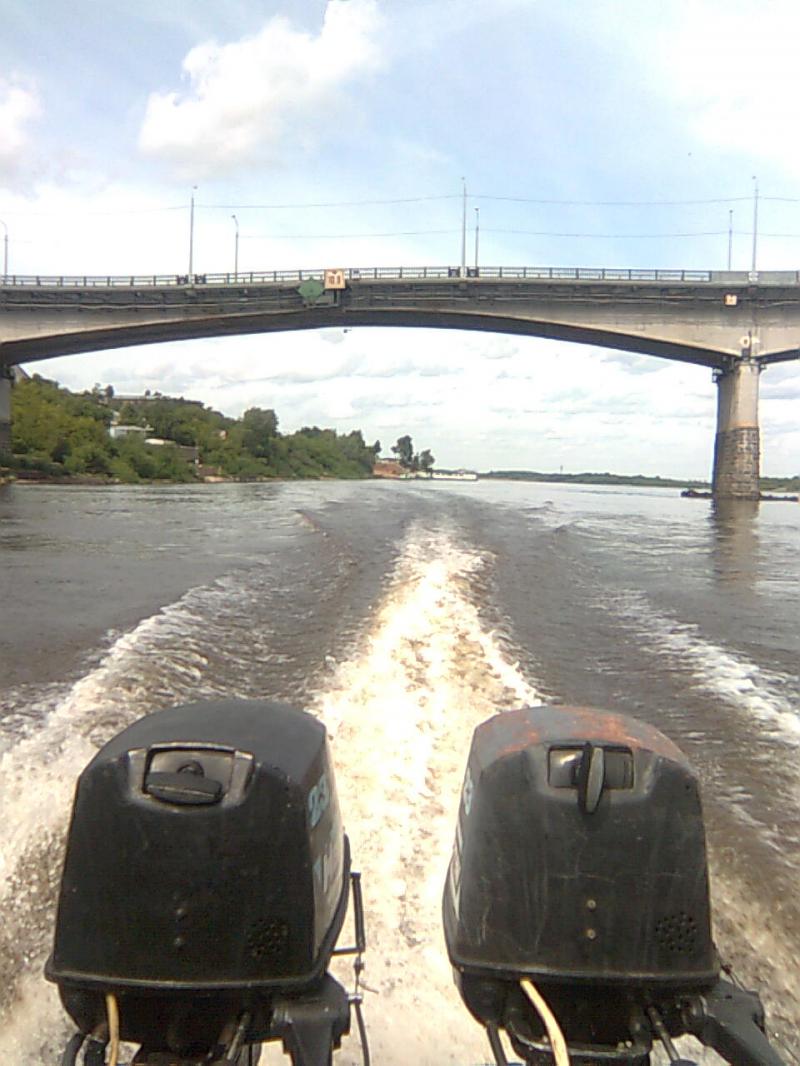

Привет vovik703!. Спасибо. Винты у меня стоят штатные, шаг 300. Моторы ни как не переделывались, все штатное. Единственное, руль перенес на правый борт, но разницы особо не заметил. Карб К-65Л. Проблем с ними не возникает. Многие, правда ставят К-68Д, но мне и эти вполне устраивают. Жиклеры стоят на 360. А что касается проводки, тут уж и не знаю. Может и есть смысл сделать двупроводную. Хуже то уж точно не будет! Главное кабеля хорошенько крепить и прятать. Не знаю как у вас, но у нас их очень любят кушать мыши. Всю изоляцию до жилы обгрызают, сволочи! :twisted: Поэтому у меня основные кабеля на разъемах и на зиму их убираю.

так а теперь подробнее о двух моторах расскажи.., так как сегодня выходил мотор проверять и на глиссер он меня не вытащил...сам не знаю почему, хотя продавцы сказали выходит спокойно..... и я начал думать об установке еще одного.конечно я его гонял на 92-м бензе, может из за этого .....и почему то отказывал один цилиндр...Гоша я посмотрел на зажигание свое - только две катушки и все...значит винты разного вращения делать не надо???и карб седня снял буду менять ...65 говоришь нормально будет....надо попробовать...

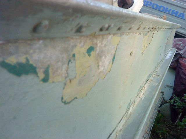

На металлических плавсредствах применение "однопроводной" схемы НЕДОПУСТИМО в принципе!!! Особенно при традиционном минусе на "массе". Если немного углубиться в теорию и вспомнить, что электрический ток течет от минуса к плюсу (А НЕ ОТ + К -, КАК УСЛОВНО ПРИНЯТО!!!). А это значит, что находясь в электролите (в данном случае воде) электроны с внешних орбит атомов металла корпуса судна будут интенсивно улетать... Проще говоря метал будет растворяться...

Так вот. сарепта сама по себе тяжелая лодка. И 23 лошади конечно маловато. Но ты не расстраивайся. Попробуй для начала поставить винт шагом 280. По идее должна выйти. Но я бы серьезно начал рассматривать двухмоторный вариант. Сразу скажу, менять нептун на вихря не имеет смысла. Надо начать с простого. Для начала повесить оба мотора на транец(примерно на расстоянии друг от друга 350-400мм по центрам) и проверить на сколько ниже днища находится антикавитационная плита. Должо быть 20-30мм. Если ниже, то необходимо подложить проставки(деревянные) под подвеску мотора и выставить необходимый размер. Но при этом обязательно смотри, чтоб пятаки мотора прочно стояли на транце. После того, как моторы будут правильно висеть, нужно попробовать их поворочать вправо-влево. Ничто не должно мешать(естесственно ворочать надо сразу оба). После этого необходимо изготовить тягу поворота моторами. Посмотри в нете, там должны быть чертежи простой в изготовлении, но очень удобной, тяги. Точно не помню но в журнале КиЯ за очень бородатый год. НУ или что нибудь подобно. Главное, чтоб обеспечивался полный угол поворота, и была возможность хода при поднятом втором(любом) моторе. Затем неоходимо сделать второе ДУ газом(по аналогии с первым). И желательно их сделать поотдельности. Чтоб можно не зависимо управлять газом каждого мотора. ДУ реверсом я не ставлю. Во-первых, доп. троса, во-вторых не удобно( для меня). Я сперва завожу оба мотра на нейтрали, прогреваю, а потом по очереди включаю реверс. И вперед! Ну соответственно раздельные кнопки стоп. Далее, что касается винтов.Да, другого вращения не надо и так все отлично. К сожалению штатные винты имеют максимальный шаг 300мм. Для двух моторов этого мало. Есть в природе ВРШ на нептун. Там шаг регулируется от 220 до 340мм. Если найдешь два, очень хорошо. А так, увы, высоких скоростей не получишь. Вот и приходится ходить вполгаза. Теперь что касается зажигания. Тут очень много причин. Начиная с нерабочих элементов(причем, могут и новые не работать) и заканчивая плохим состоянием прерывателей. Необходимо поэлементно проверить всю систему: свечи, провода, ТЛМ, конденсаторы, свечные колпачки, соединения, подвижность прерывателя (молоточка), зазор, все соединения проводов. Не буду хвастатся, но у меня на моторах при вращенни маховика рукой уже проскакивает мощная синяя искра. Причем на контактном зажигании. И ты добейся такого. Проблем с запуском знать точно не будешь! Свечи я использую бриск 15(буквы не помню), конденсаторы или автомобильные или радиотехнические МБГО, МБГЧ. Емкость 0,35 мкФ, напряжение не менее 400В. ТЛМ в принципе аппарат надежный. Проверяю тестером. Первичная обмотка(гибкий вывод) 4,5 Ом(или около того), вторичка(куда вкручивается ВВ провод) порядка 6кОм. Проверь пружину прерывателя. При отпускании он должен быстро сомкнутся и без каких-либо заеданий. Сними прерыватели с основания, почисти алмазным надфилем. Придай слегка полукруглую форму контактам. Смажь ось прерывателя маслом. Посмотри, надежно ли приклепана контактная пружина. Особое внимание удели двум текстолитовым шайбочкам и текстолитовой трубочке-изолятору. Не долно быть ни каких трещин и сколов. Трубочку-изолятор я делаю из стержня гелевой ручки, а шайбочки можно поискать с советской радиоаппаратуре. Зазор выставляю 0,35-0,4 мм. Можно по науке, но я делаю как написано в инструкции(По меткам). ДА, обязательно посмотри состояние текстолитовой подушки на прерывателе. Рядом с ней находится заклепка пружины. Так вот, если износ подушки большой(заклепка уже почи одной высоты с ней), то такой контакт нужно поменять. Так же проверь все метки устаноки опережения зажигания. Для лучшего скольжения зажикания на двигателе хорошо смажь ЛИТОЛом или ЦИАТИМом. Так же соедини подвижное основание зажигания гибким проводом к блоком цилиндров. Для надежного котакта. Ну вот вроде и вся наука. Что касается карба, то 65ый меня очень устраивает. У меня три мотора оснащены ими.Единственное что при холодном пуске приходится чуть посильнее продавить грушу, пока не покажется бензин в нижнй передней части диффузора. Запуск со 2-3 рывка. И газу чуть нужно добавить. Только прокладка у меня стоит между карбом и картером из паронита, а не штатная бумажная.
P.S. Ищи катушки освещения! Иначе ни как.
P.P.S А масло какое льешь? И сколько?
Удачи!

...К сожалению штатные винты имеют максимальный шаг 300мм. Для двух моторов этого мало. Есть в природе ВРШ на нептун. Там шаг регулируется от 220 до 340мм. Если найдешь два, очень хорошо. А так, увы, высоких скоростей не получишь. Вот и приходится ходить вполгаза...

С наукой спорить не буду, но скажу свое мнение. Если учесть, что некоторые советские катера, Амур например, имеет однопроводную схему. А так как им лет по 20-30, то от обшивки тогда ничего не долно остатся? :? Получается, что испарение металла, если так оно и есть, происходит в крайне мизерной степени. В таком случае, боятся нечего. При толщине корпуса 1.5-2 мм полное испарение произоедет лет так через 1000. Может больше. :unknown:Да его коррозия быстрее сожрет, чем он улетучится! В общем, как говорится, на наш век хватит, а там видно будет.
