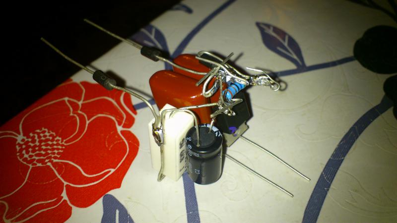

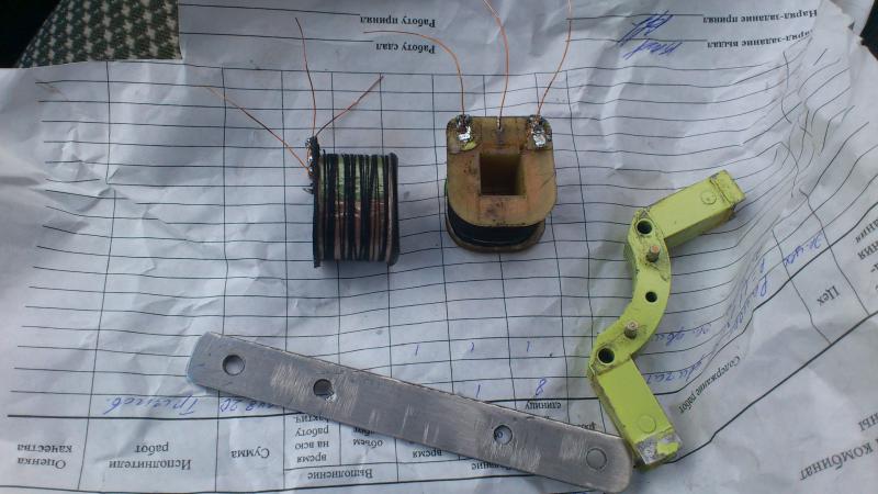

vovik703
29.04.2012
370
14
Набережные Челны
Казанка 5м3
Вихрь 30
привет) вот наматали катушки мне, спаял я схему....первую мою работу спецы с соседнего форума обоср..ли...пришлось сделать другую, без платы....буду пробовать ставить....
