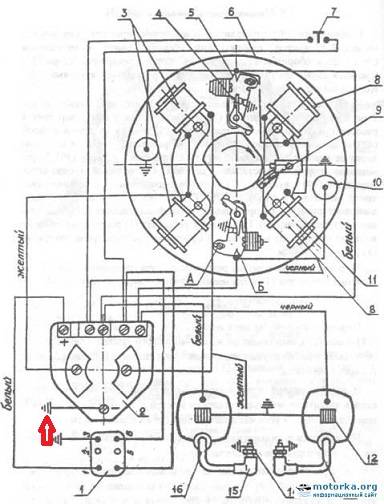

вечер добрый вопросы вот какие 1) хочу поставить ксенон без аккумулятора напрямую с диодного моста 2)обязательно ли крепление клеммы - с моста на корпус или сразу вывести на фишку 3) эл оборудование планирую ходовые. помпа .ксенон или диод что лучше и ставить ль после диодов РР к примеру от ваза

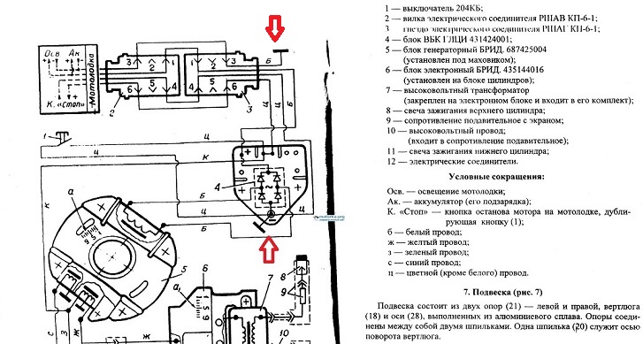

на корпус двигателя нептун 25 там по схеме с моста на блок и с фишки на блок идет - вот я и спрашиваю это соединение принципиально через корпус (мож для работы катушек) или нет
на моторе, да обязательно, там это завязано но от этого места тяни два провода, без корпуса...
Если будете ставить ещё и электростартер, то тогда и понадобиться "масса" (минус АКБ). Сейчас с выпрямительного блока идёт клемма "плюс" и клемма "масса", к которой подсоединён провод от кнопки "стоп". Отсоедините его (также и "массовый" провод) и подсоедините в другое место к "массе" мотора. К клемме подсоедините провод, это и будет "минус" . Ещё надо отсоединить от "массы" провод идущий к разъёму РШАВ. Это для электронного зажигания МБ-23. Если же у вас контактное МН-1, то отсоединить надо только провод идущий на "массу" в блоке и в разъёме РШАВ.
