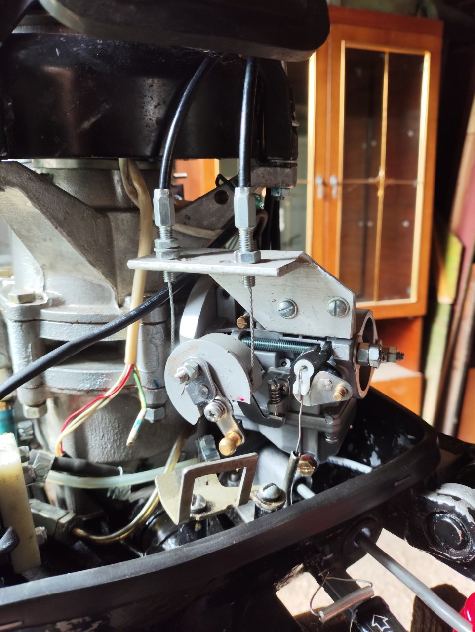

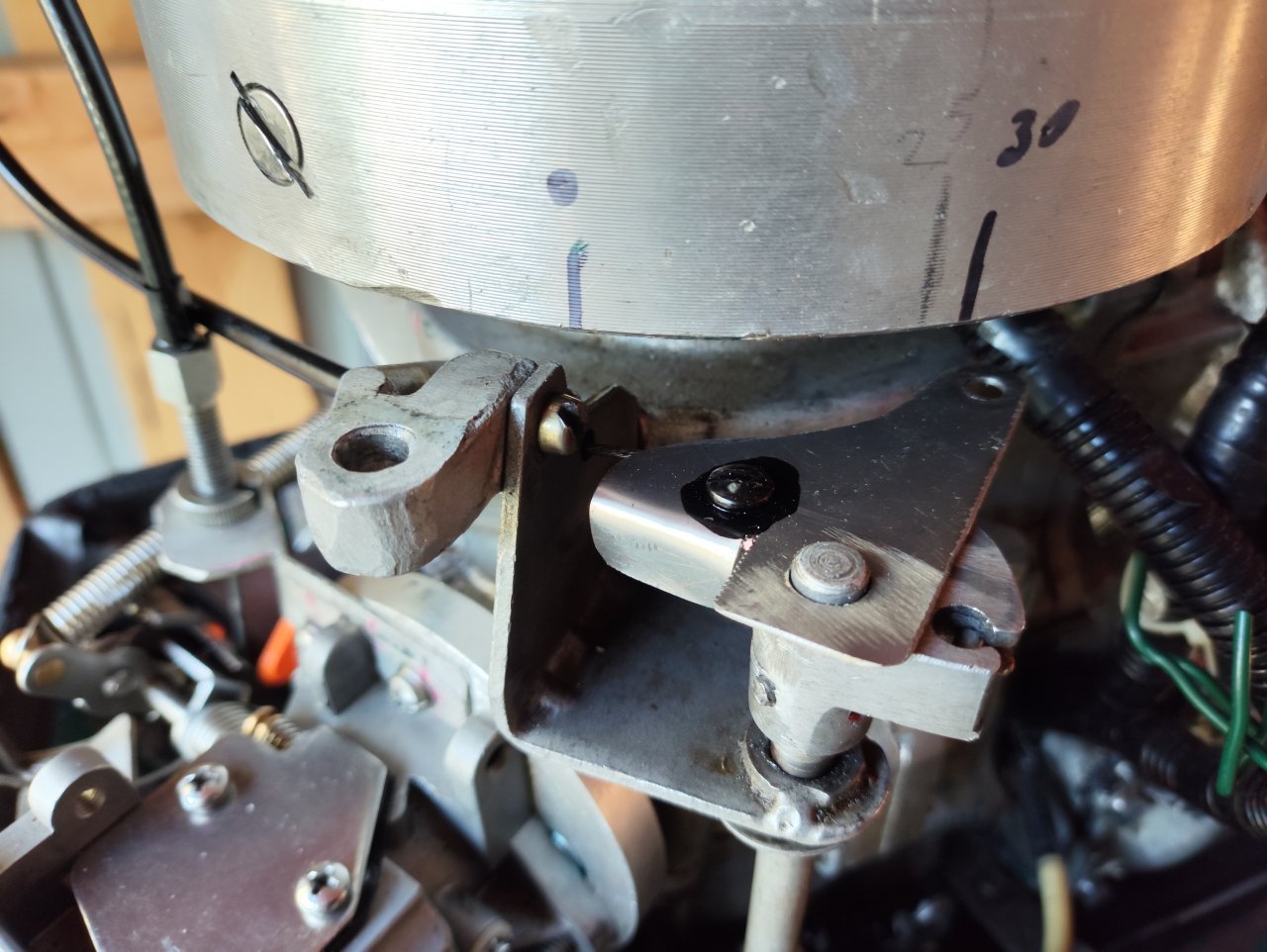

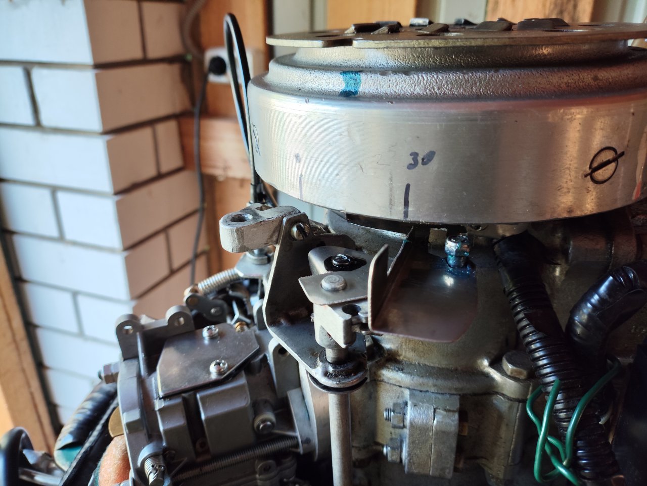

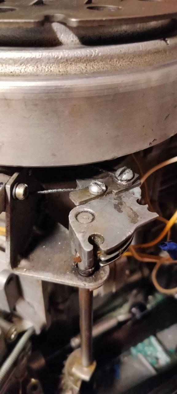

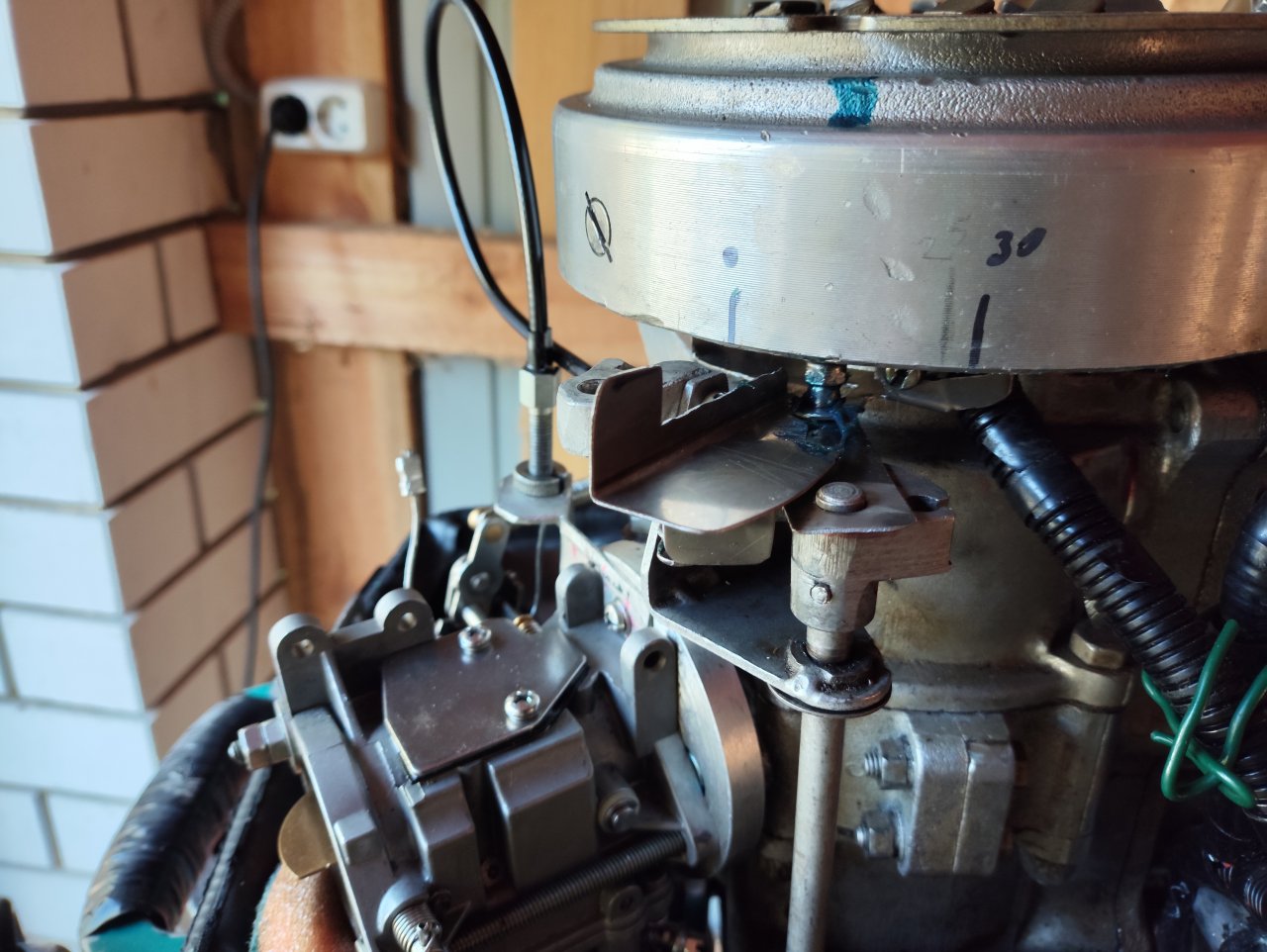

Посмотрев на фото от Ладога и на привод УОЗ у мотора Привет 22 (имеет поворотную заслонку), сделал следующую конструкцию.
За ориентир принял УОЗ на своём Нептун-25 где установлено микропроцессорное зажигание от Алексея Дарьина (0 об/мин -5град; 1300-5; 2200-14; 3000-22; 4000-24; 5000-28).
Стремился при 4000 об/мин к 22...24 град.
Всего было три приближения с испытаниями на лодке. На первом зажигание было слишком позднее.
На втором - нормально на 4000, но далее слишком раннее.
На третьем - нормальное на 4000, далее увеличивается примерно до 30 (из них 5 град - начальный УОЗ, 25 град - поворот менгето), далее - ход без изменения УОЗ.
Можно сделать четвертое приблидение и сделать аккуратнее. Но пока оставлю как есть, так как планирую поставить на Н-23 микропроцессорное зажигание от Алексея Дарьина.

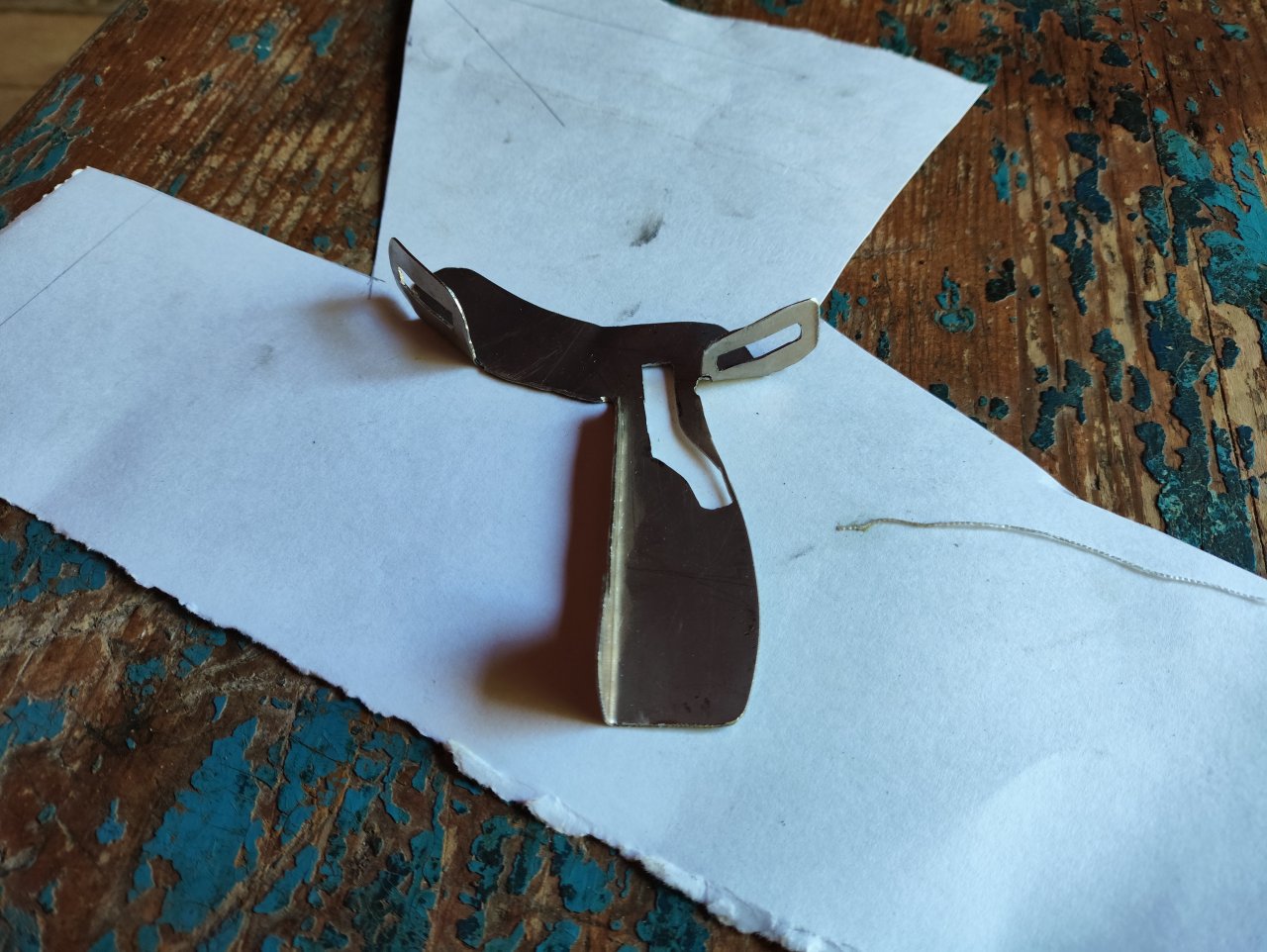

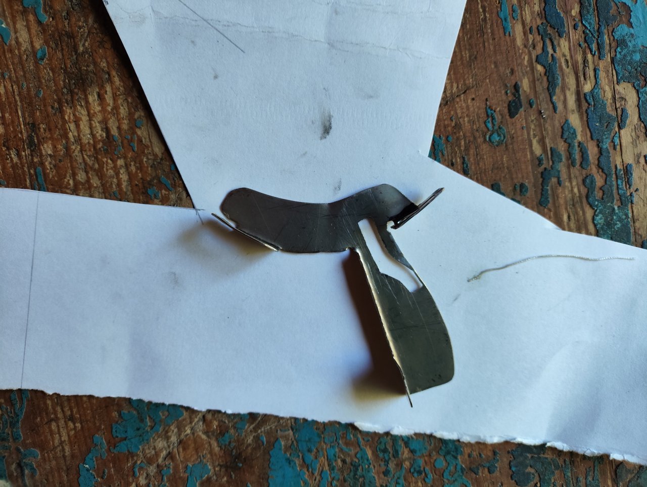

Наблюдения. Можно сделать прямой паз и меньший радиус толкателя (аналогично с Приветом 22), но при этом не хватает угла поворота сектора тянущего тросик газа.
На моторе потребуется отпилить внешний рычаг управления газом, как и следано у Ладоги (см. фото выше).

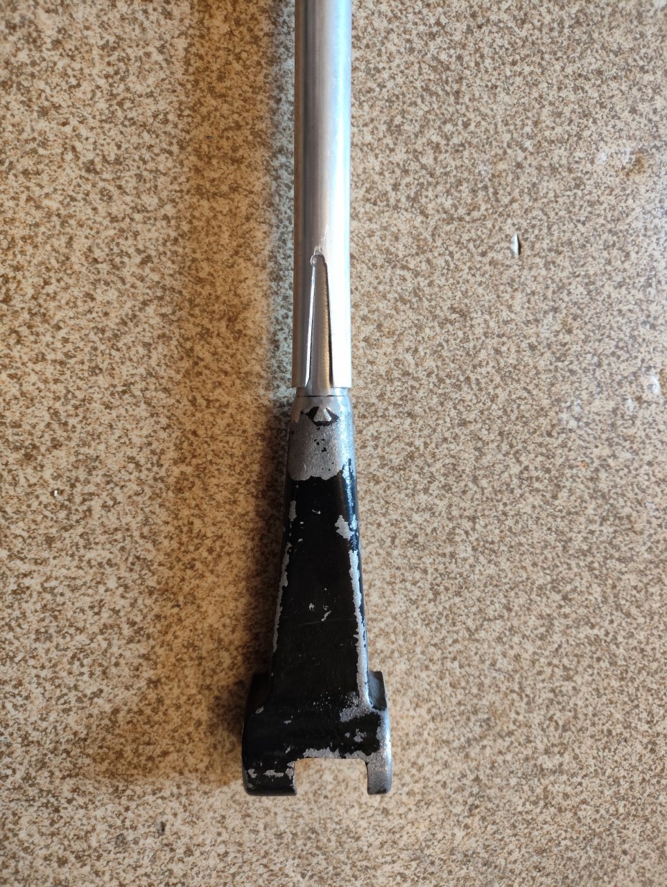

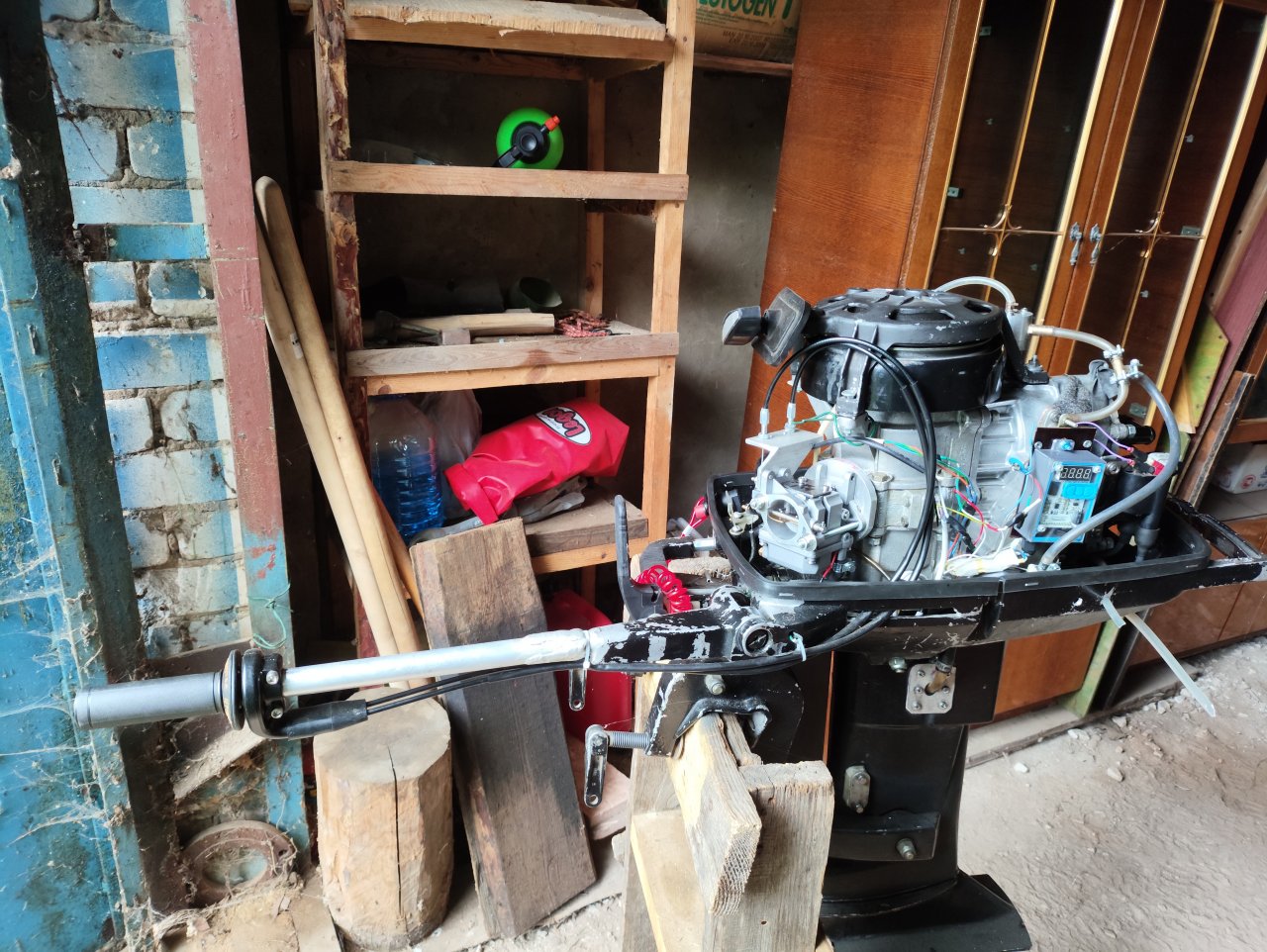

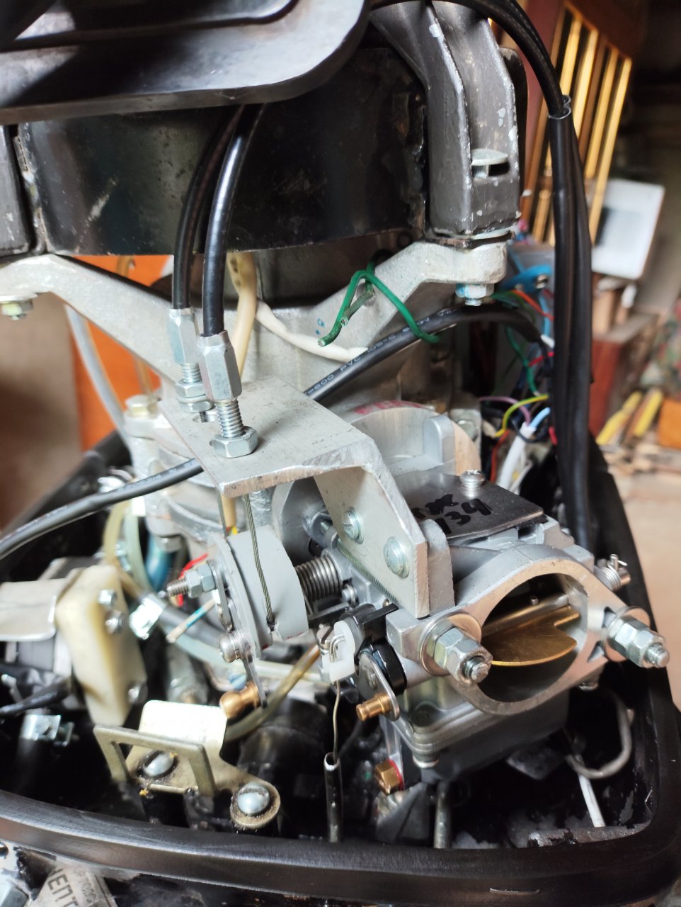

На моём Н-25, с микропроцессорным зажиганием, привод дроссельной заслонки сделан следующим образом. Использовал заглушку от водосточной трубы 40 мм, уготок 40х2 мм.
Преимущества:
  • отсутствует люфт в приводе газа;
  • меньший ход ручки газа;
  • можно снимать карбюратор и менять в нем ГТЖ не отсоединяя привод газа;
  • удлинил румпель трубой АД31 22х2 мм (труба подпилена с трёх сторон, насажена на румпель и приварена);
  • кнопка "стоп" устанавливается в трубу 22х2 мм плотно входит без подгонки (расположена на конце румпеля, как у Привета 22).
Результатом доволен.

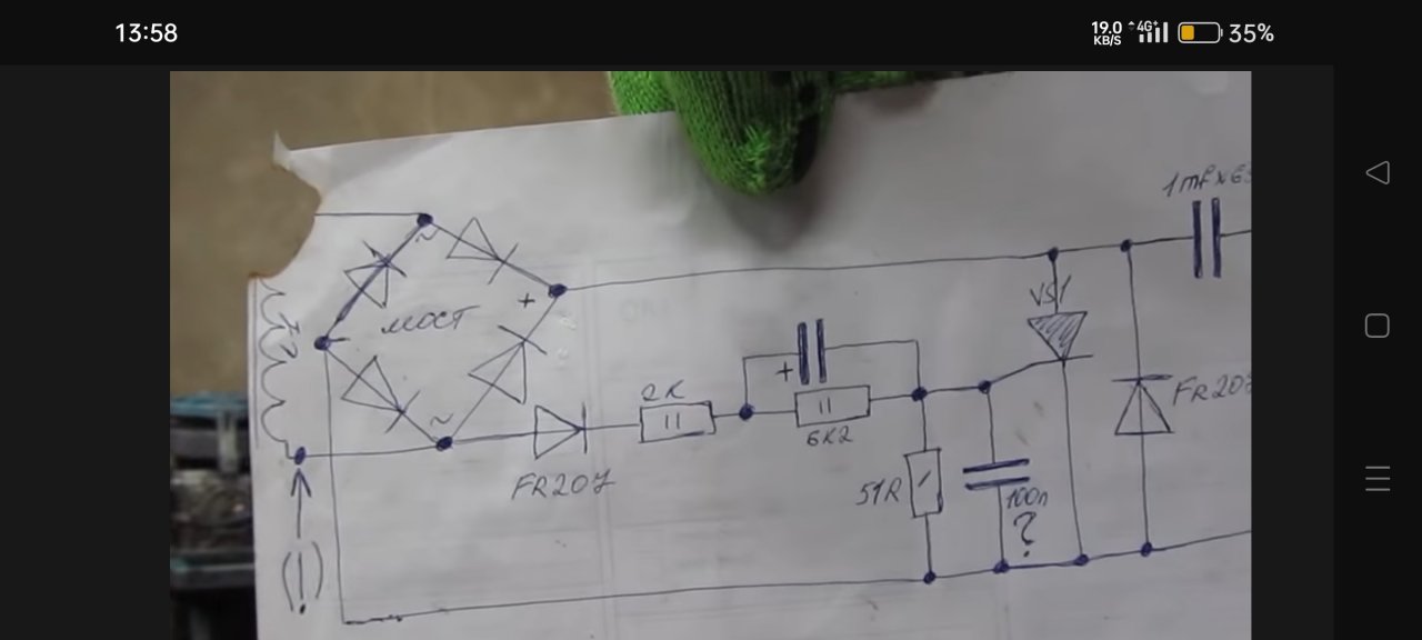

Речь шла о переходе с контактного на электронное ( схема 3) , если оставить поводок опережения прежний, то получается очень раннее опережение. Есть видео работы схема3 на всех оборотах( стоит на месте от 0 до 5000). Плюс разные карбы и заслонки. На практике с линейной зависимостью опережения и копией карба от Ямахи и схема3 мотор на всех режимах работает хорошо, старт резвый. Про карб жиклер ХХ 55-57 главный 140 или 1.4 мм.
Так же дополнил выше, что переход с карбюратора с подъёмной заслонкой на карбюратор с поворотной заслонкой делает зажигание более ранним от требуемого (если оставить без изменения привод опережения зажигания). Так как у подъемной заслонки зависимость проходного сечения линейная, а у поворотной 1-sin(a), где угол a изменяется от 90 до 0 градусов.

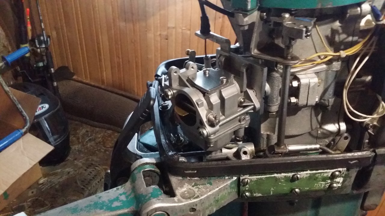

по теории всё правильно, я не проводил исследования с приборами и осциллографами. На практике со схемой 3 старт отличный без провалов и детонаций и работа на всех режимах нормуль. Так сделан не один мотор, хоть и ругают схему 3. Была эта схема, намучился, пока не узнал, что идут пропуски зажигания, идёт зарядка кондера когда он открыт. Ушёл на схему3, с ней линейное опережение зажигания работает хорошо.
Идёт зарядка кондера, при открытом тиристоре. На малых оборотах идут пропуски зажигания.

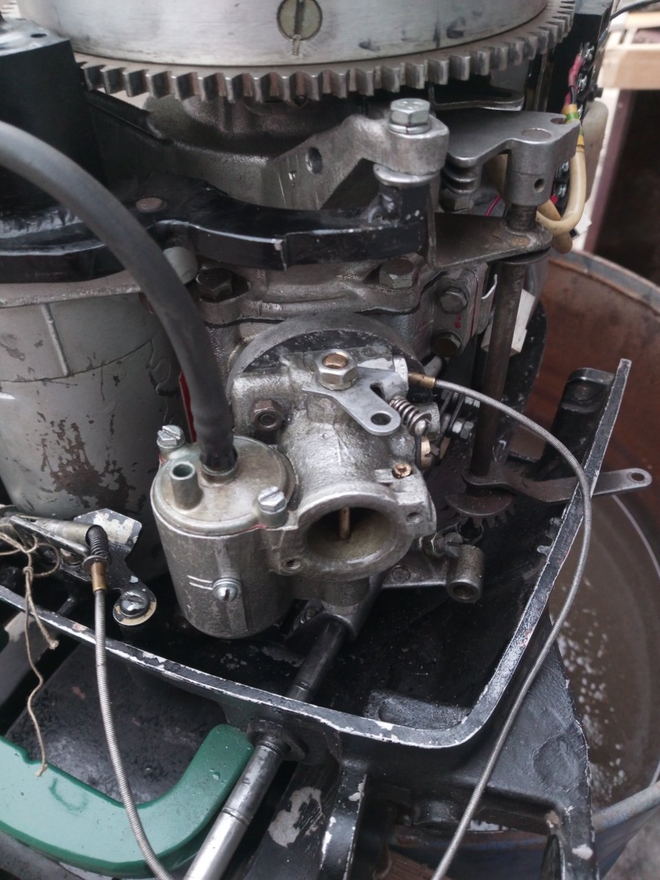

А себе на своего Нептуна я решил ставить карб от Вихруна 20...просто чисто для эксперимента...
И на это есть много причин.
Нет,так то мотокарбы работают,но,не так как надо.
Впереди зимний токсикоз,так почему бы не попробовать?Тем более что реальной инфы от этой переделки и адаптации последующей практически никакой...
Фсе лепять от ямах парсунов.но,считаю,что это здорово канеш,только неоправданно...когда есть очечесная альтернатива.
А вот карбик от Вихря практически то же самое,только лучше,проще,меньше,меньше гемора с установкой и не мешает калпаку...
Подопытный в стадии ревизии:

Ну,ваще я давно вынашивал идею эту...
Ну,я тоже поставил...пока еще без привода-так на скоряк,весь в нетерпении был-стоит ли дальше его интегрировать...
Если коротко о результатах работы мотора после установки,то:
ЭТО ПРОСТО ПИ............................................Ц!!!!
Мотор совершенно другим стал.Сказать.что он стал совершенно окуительно работать,реагировать,регулироваться и запускаться-ничего значит не сказать...
Конечно-этому предшествовала серьезная работа по доводке блока(перекачка,хон,золотники) и карба.
Но,пазл наконец то сложился.
И это логично,просто потому.что на мотор был поставлен единственный правильный узел от того недоразумения,што "вихрем"зовется...
а у нептуна же-наоборот.Мотор отл,но карбы-кабздец...ЛЮБЫЕ!!!!
Поэтому надо было лишь скрестить...результат не заставил себя ждать...
А уж поверь,знаю о чем грю,ибо кошек не ел,но устриц точно.Я переколупал хренову тучу этих какрбов серии"К"-и могу твердо сказать-ни один лодочный мотор Нептун не будет с ним нормально работать.
Теперь осталось мутить привод,оформить все красиво и на водА...пробовать.
