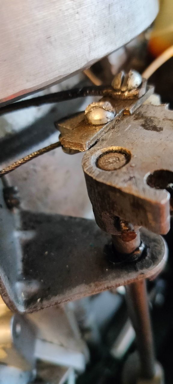

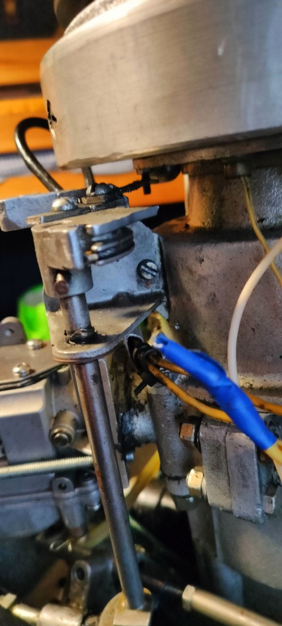

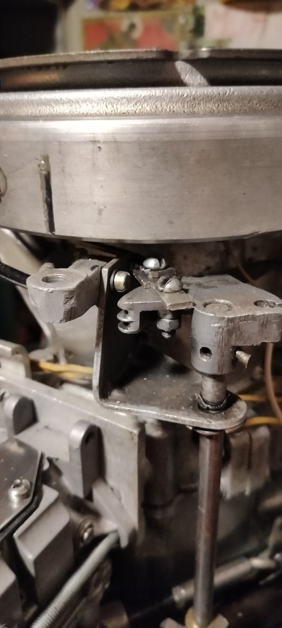

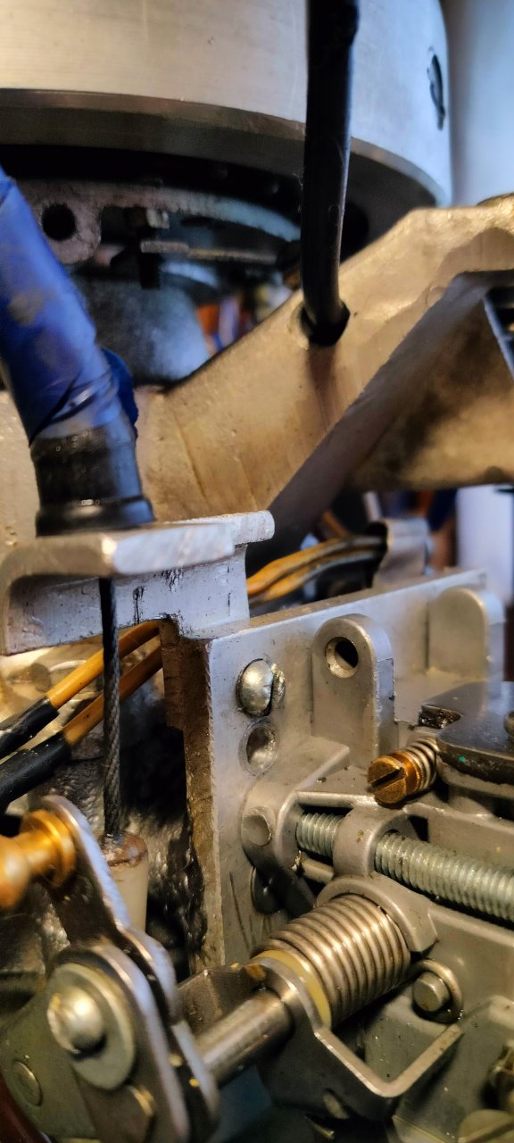

Добрый день! Очень интересно посмотреть как реализовано "поводок опережение зажигания( линейная с дросселем) ".
На Н-25 поставил микропроцессорное зажигание Алексея Дарьина, результатом доволен, мотор уверенно вытаскивает воднолыжника массой 92 кг. После чего сделал вывод, что при большой загрузке лодке у моего Н-23, видимо не оптимально согласовано открытие дроссельной заслонки и поворот основания магнето.
259084
259085
259086
259087
Может разберётесь, коряво, не красиво, но работает. Видос не грузится, а жаль. Делалось на коленке(дрель, напильник и отвёртка.

Спасибо! Вполне понятно.
Не грузится видео работы на 10 секунд, там всё хорошо видно. Если что не понятно спрашивайте. Посмотрите на тохарики, зажигание практически схема 3, опережение линейное. Проверено на практике, реально лучше и резвее стартует. Поводок на контактном резко выдаёт 30гр. а обороты не максимум и что получается, слишком ранее зажигание. На электронном так не работает, да так работать не должно ни где.
