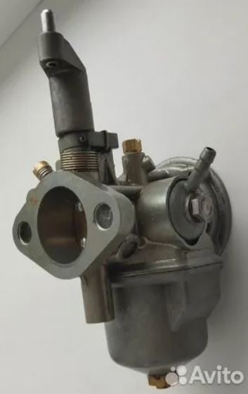

результаты именно вихревского карба на Нептун

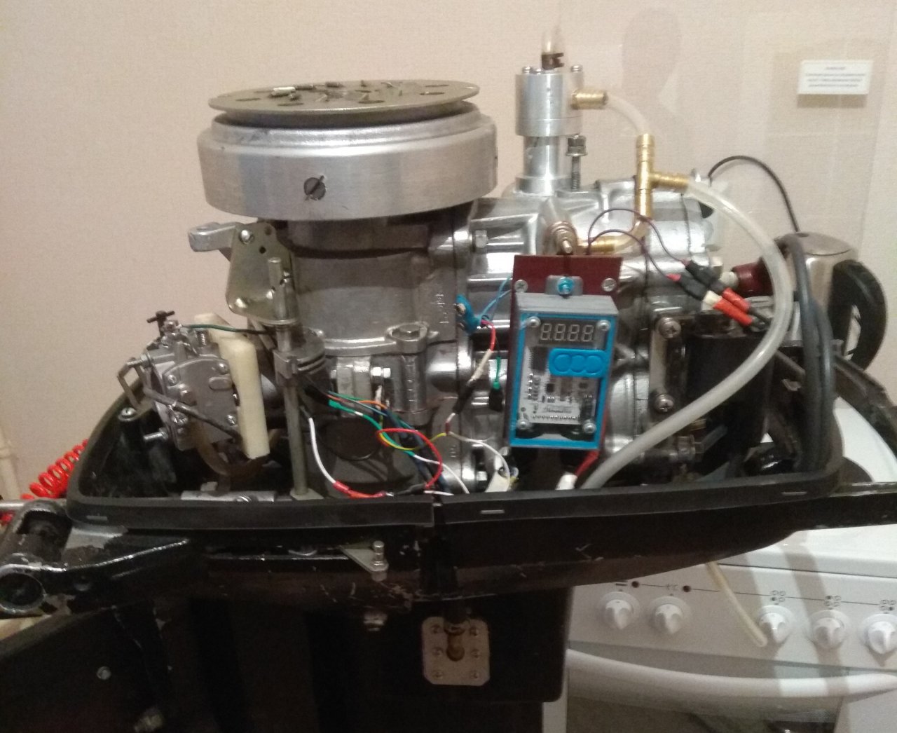

Добрый день! В этой теме на 54 странице, сообщение 1326
Подробного описания результатов нет. Зато можно посмотреть как реализован привод заслонки.

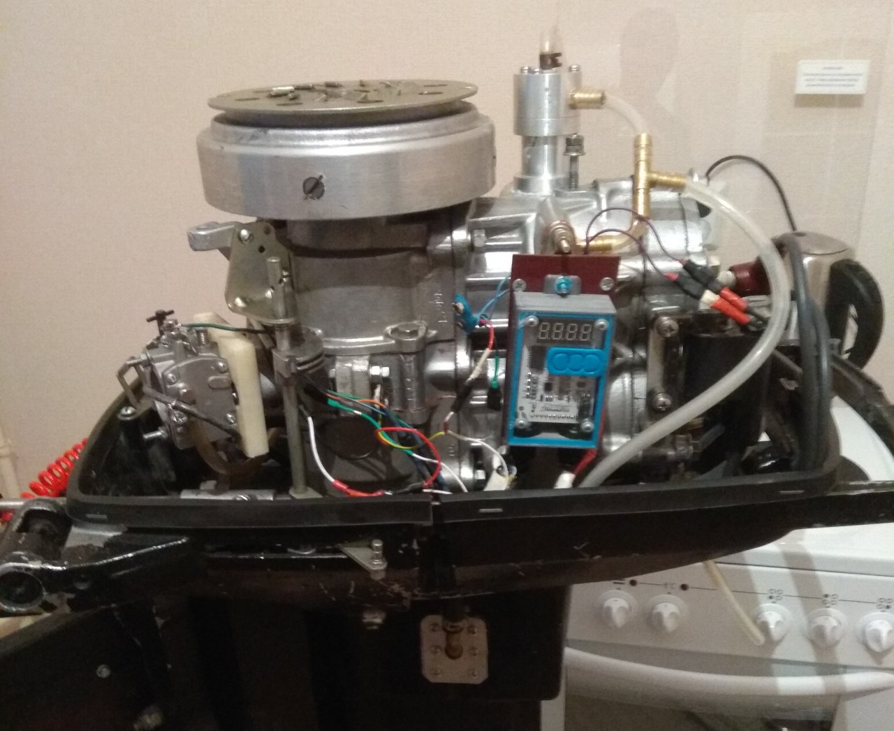

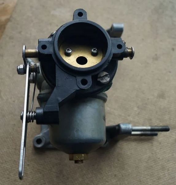

На своём Н-25 пробовал установить карбюратор WALBRO WB-37, не разобрался я с ним и поставил аналог Ямахи (как на моём Н-23).
WB-37 так же поворотная заслонка на вертикальной оси. Привод можно сделать очень просто, - переместить сектор-тягу тросика вниз по валу, просверлить в валу отверстие и зафиксировать. В секторе-тяге просверлить отверстие и из прочной проволоки сделать тягу к карбюратору (фото прилагается).
Если опережение зажигания механическое - то потребуется второй сектор-тяга.
С карбюратором аналогом Ямахи (в том числе с термостатом на моторе) нижняя свеча более тёмная. Интересно посмотреть на результаты с карбюратором В-25.
Так же попадался на Авито карбюратор Selva 30, также заслонка на вертикальной оси, но заслонка обогатителя на отдельной пластмассовой детали. С этим карбюратором дела не имел и ничего сказать про него не могу. Покупать для экспериментов не стал, купил аналог Ямахи и установил (уже на второй мотор).

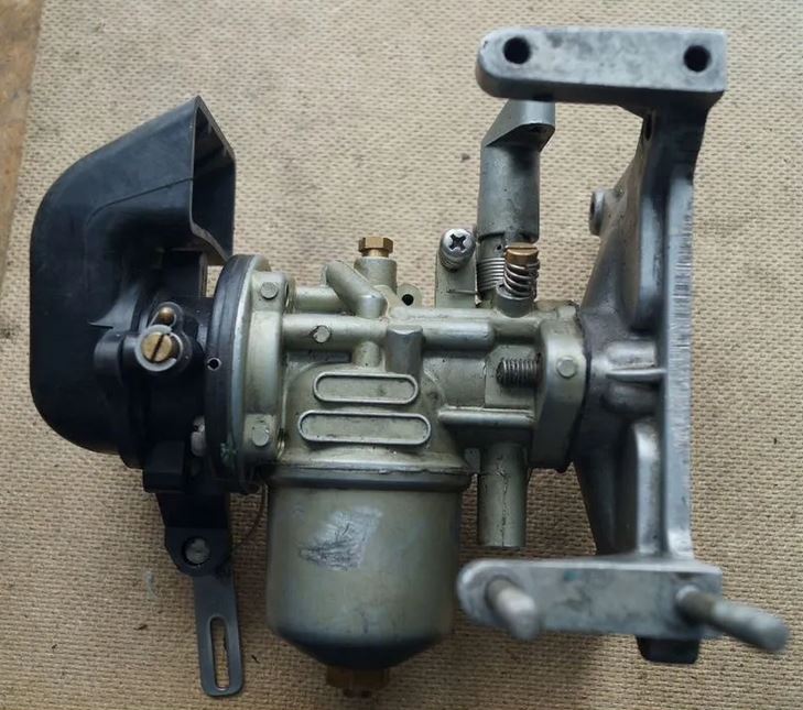

А присоединительные размеры? На фото прокладка второпластовая что ли между карбом и корпусом?
Переходная пластина из листового капролона. Отверстие было просверлено доработанным перьевым сверлом. Просверлены маленькие отверстия и нарезана резьба для шпилек М6.
Размеры не помню - делал по месту. Сейчас эту проставку уже не найти.
МИК устанавливал на привете 22, писал где-то на форуме. В интернете есть видео "Привет-22 и Walbro WB-37".
Спасибо. принцип я понял. Толщина капролона мм 5 наверное. Что бы резьбе хватило.

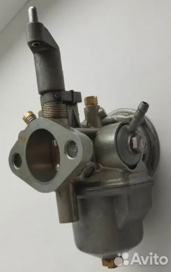

К карбюратору Сельвы тоже присматривался.Добротная железяка.Есть и на 25 и 30 лош.
С ними дела имел.
Был бы он в наличии-о вихревском бы и не думал.

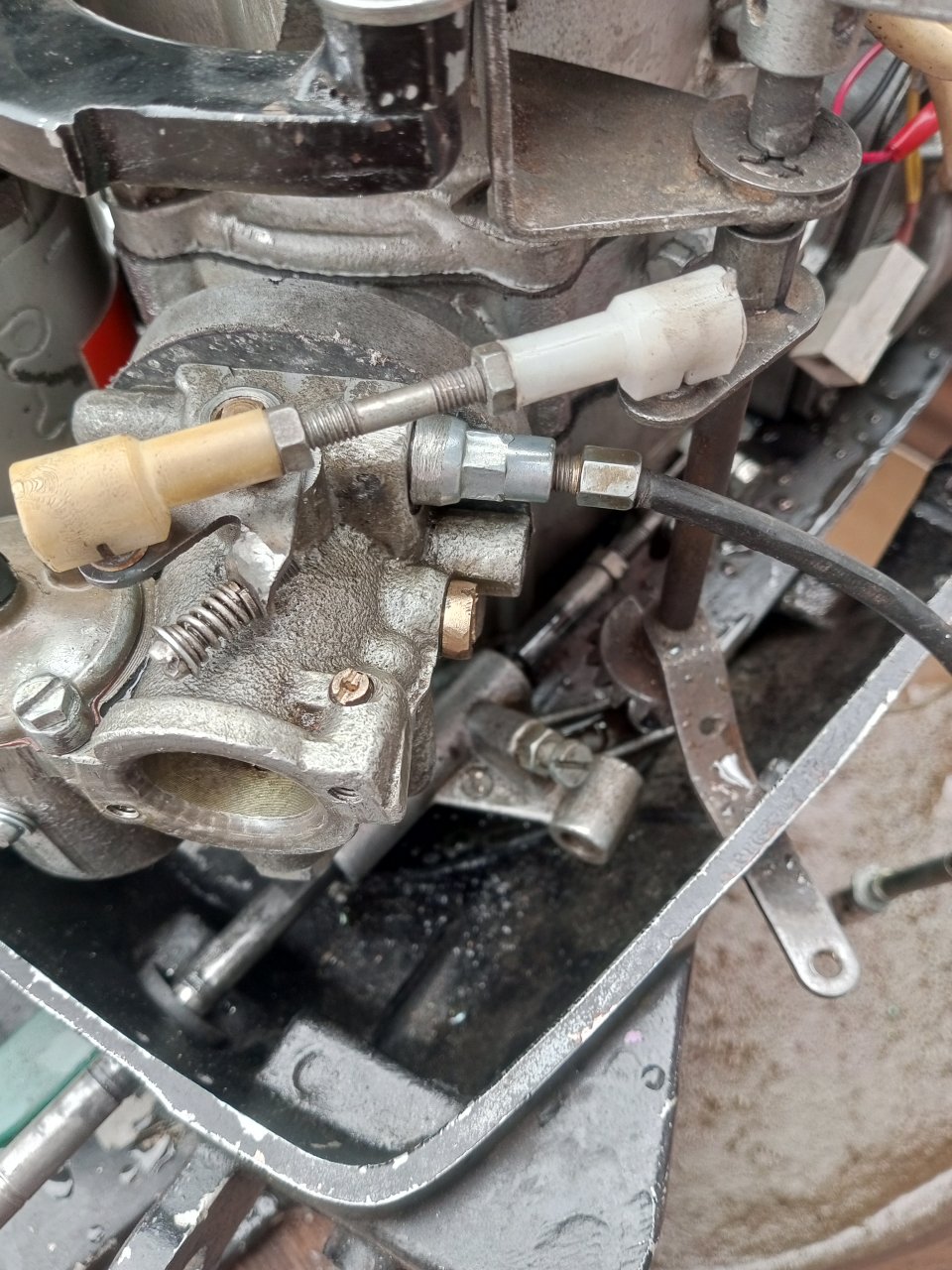

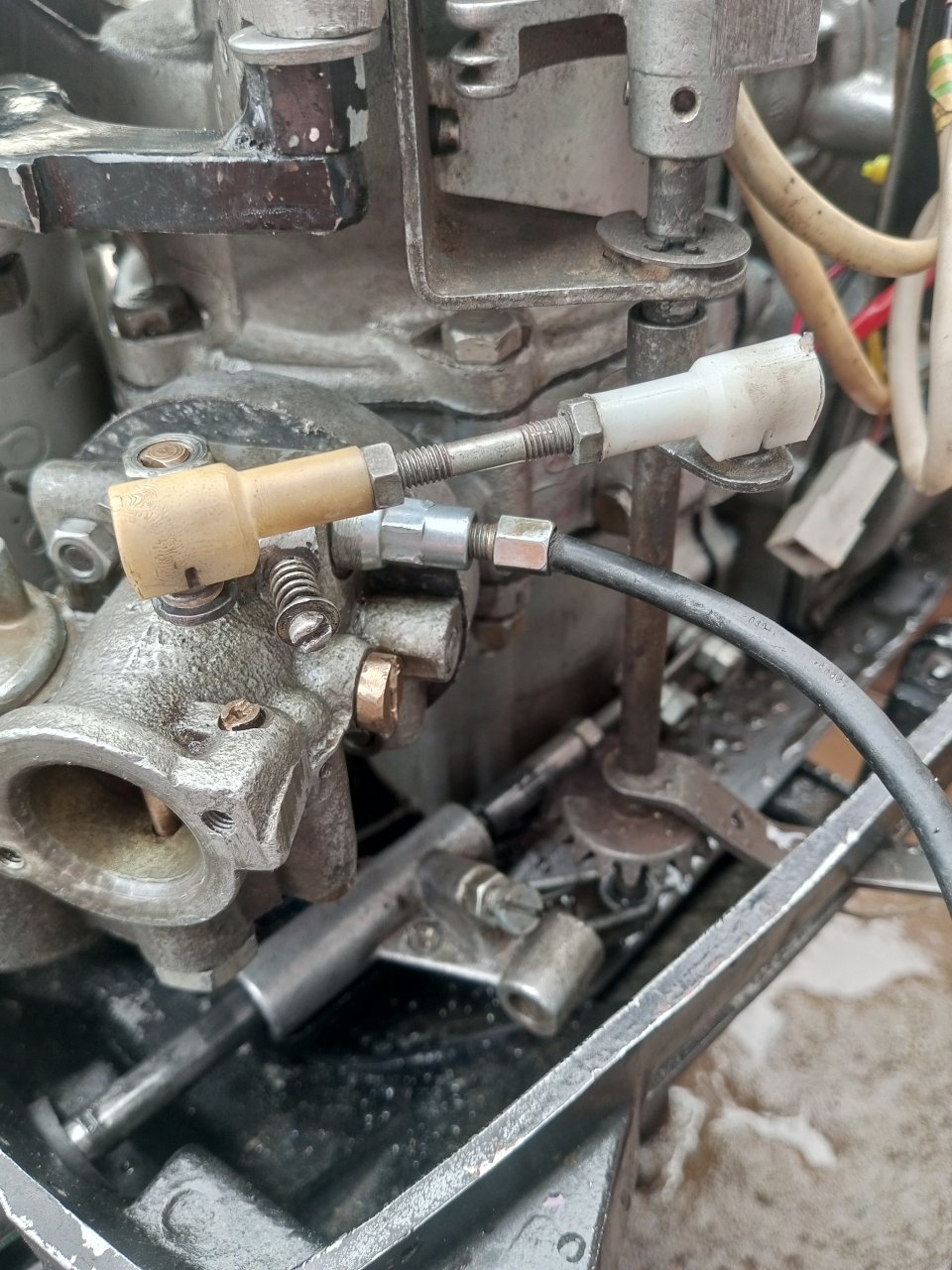

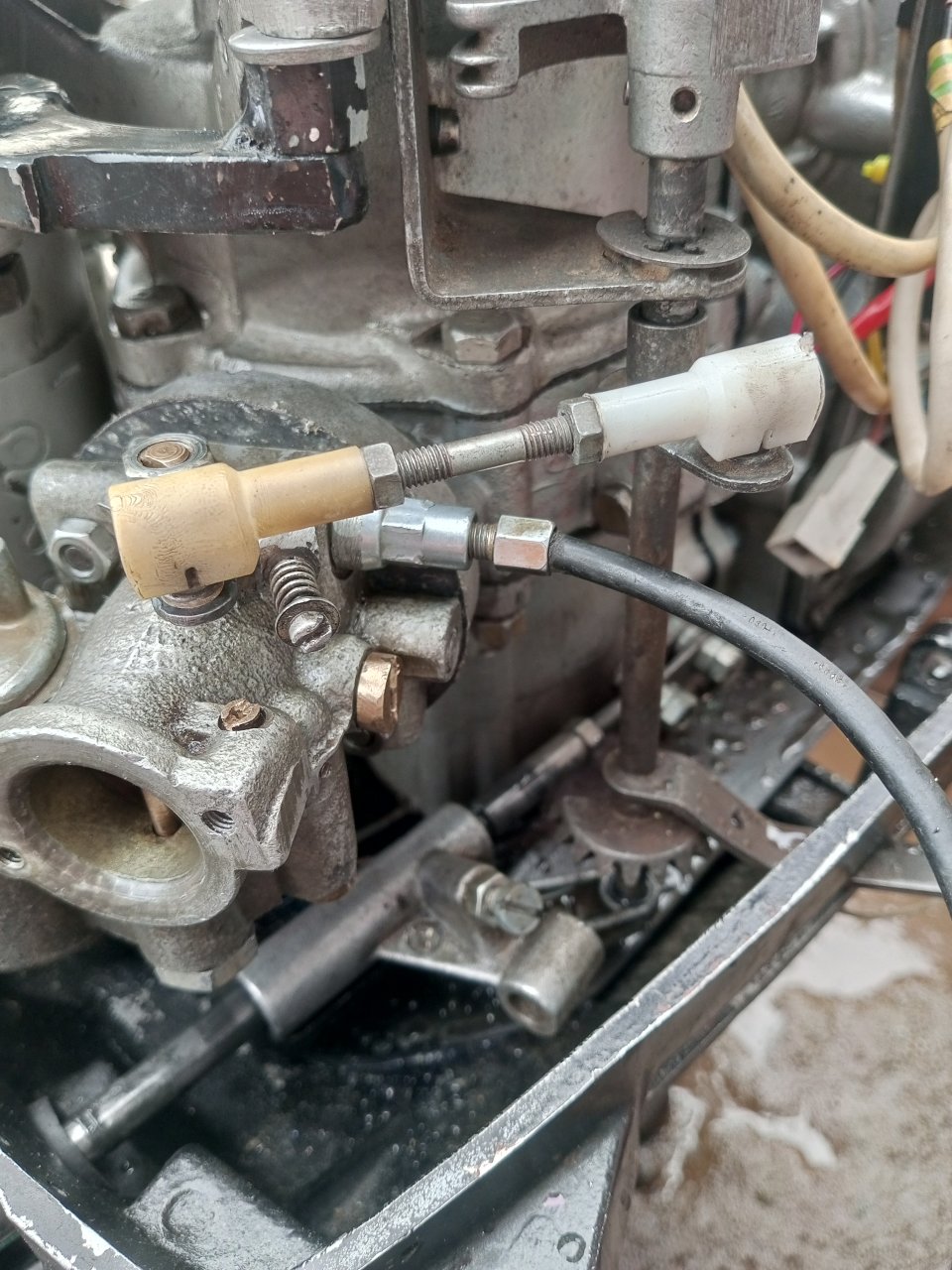

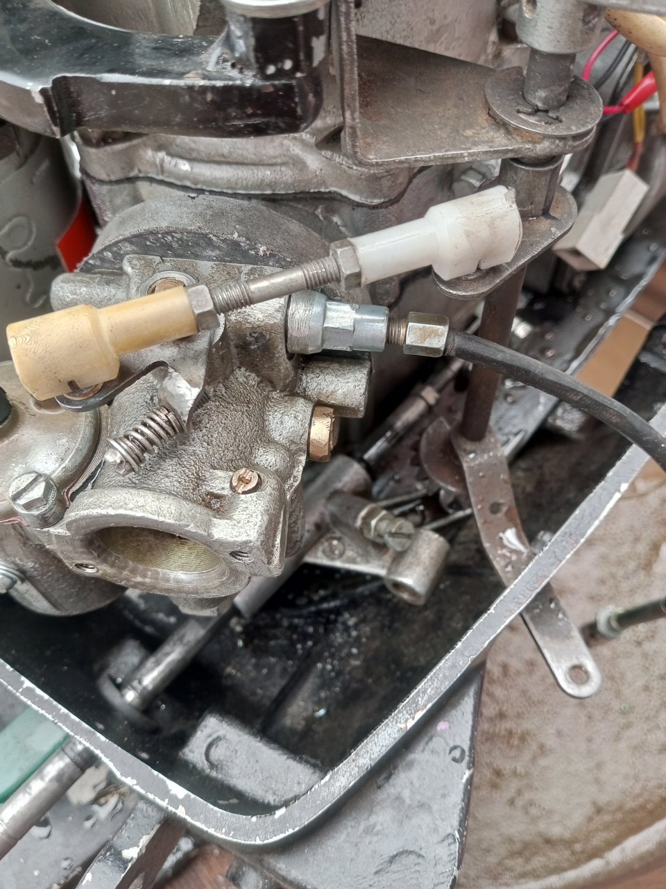

Так организовал привод заслонки:
270247
Полож "закр".
270248
"Откр".
Все просто.Помогли спасительные в таких надобностях привода газа от классики.Потребовалась качалка,что ставится на клапанную крышку и тяга.
Качалка была разрезана пополам.Та часть,что осталась со втулкой чертовски удачно по диаметру села на Нептуновскую ось привода магнето.Шарик там уже был.
Со второй половины качалки был аккуратно деинсталлирован шарик и приварен на вихревскую планку газа.
Соглассованность открытия карба-с поводком опережения вышла автоматом.Единственная возня-выставить правильно поводок с шариком,что на штоке привода магнето,по высоте и положению.
Пока впечатления от инсталляции этого карбика.только положительные.Наконец то,как надо заговорили такты.Мотор сыто заурчал.
Окончательные выводы скажет и покажет вода...
