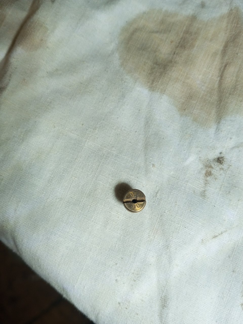

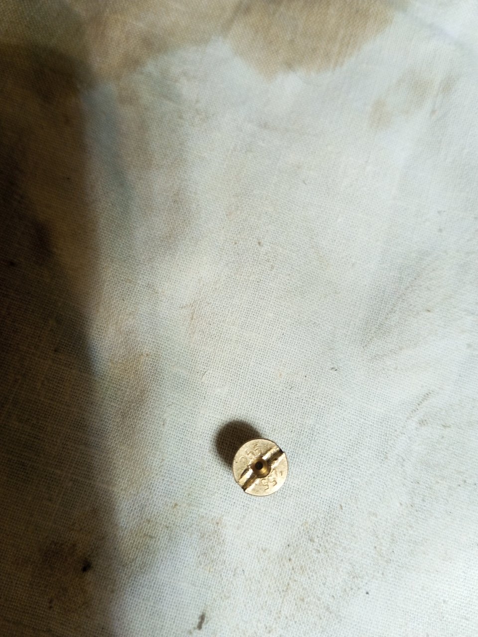

...Небольшая доработочка карба 65Г....
В принципе работал он и до нее замечтательно,ровныхх,уверенный запуск...но,раздражала некая мелочь.Эта мелочь-кручение стартером на холодном запуске более 2-3 сек.
Минэ это категорически не устраивало.хотелось совершенства...улучшения,чтоб 1-мах 2 сек...
И оно было достигнуто...
Как известно,на всех карбах серии 6 тж обогатителя имеет маркировку 255.Наверное,как я подумал,это заебест пропускная способность,но...в случае мотоциклов,где тросик поднял и можно не спеша дрынькать киком хоть полчаса...что собсна часто и происходит особенно на дохлой цпг...систем то работает от разряжения...
Но,тут плм,да исчо и с соленоидом не рассчитанным на долгое включение...
Варианта было два:
Запастись соленоидами и терпеть секунды.
Сделать доработку.
Выбрал второй...
Доработка.
Свелить жику?Вариант...а на скоко?хз...да ище и сверел таких нет у нас в магазе...да исчо и жику новенькаю родную жалко..прально,значит надо напрячься и подумать,где можно нарыть подходясчий...и...он есть!
Так как все эти карбы производства солидной конторы "Ленкарз",значит у подобной его продухции моно нарыть подобные жики.Напомню-жика обогатителя-оригинального размера и формы,от всяких ТаЗов не подобрать.
Значит идем в загашник и ищем карбон от газона 53,пазика...
ГТЖ этих карбов-то,что надо!Если родной-255,то эти-310.Сама жика-один в один.Ставим.
Дополнительно надо доработать выход канала в смесит камере карба для более интенсивного и легкого выхода смеси.
Собираем.Пробуем.
Теперь подхват холодного-от 0.5 сек до 1 сек.Уже лучче.На этом пока остановился.
Но,должен заметить,что у медали всегда две стороны...
Теоретически должна усилится возможность скорости залива мотора.Но,у мну еще ни разу не получилось залить так,чтоб пришлось прибегнуть к продувке прибавкой газа.

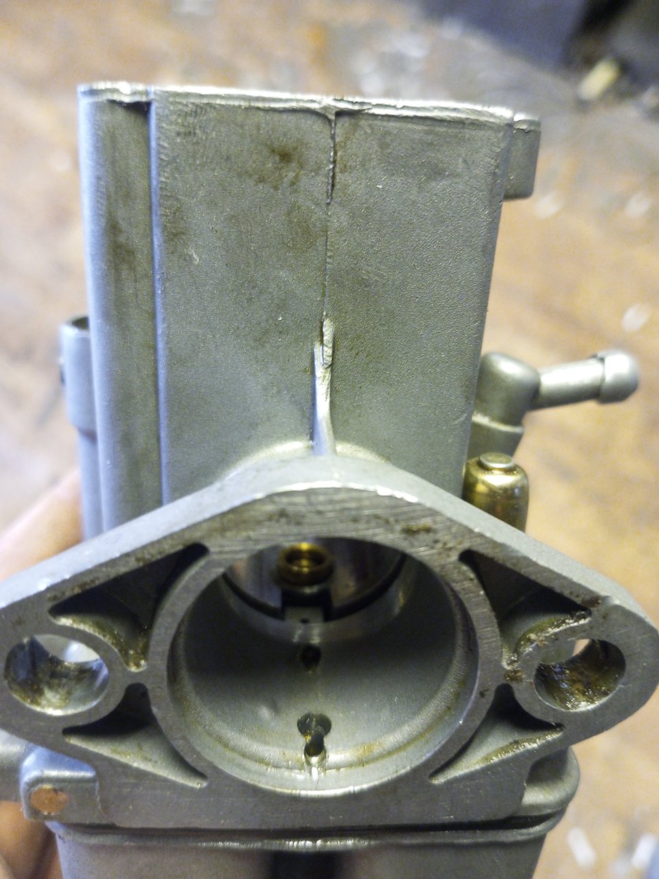

И исчо одна "маленькая" доработочка приснопамятного карба К-6....с диффом на 26.
Если кто замечал,что Ваш карб нифига правильно,именно ПРАВИЛЬНО не реагирует на регулировку качества смеси винтом хх-это Вам дОлжно подсказать,куда копать...
....И не надо бежать покупать и коллекционировать всякие 68-е, якобы пиндатым оттого,шо там друсселль круглый...ну ну...
На распылительную трубку гдс,надо напаять сверху такую же трубочку.Высота напаянной трубки-подбирается индивидуально.Это важно.Моему карбу хватило 3мм высоты.Работа ювелирная,надо ни в коем случае облоем не перекрыть кольцевой выход воздуха в распылитель внутри трубки гдс.Как и наср- ть туда оловом.
После этой доработки имеем идеальный,правильный отклик карба и мотора соответссно на регулировку винтом(обогощ-обедн)+имеем существенную экономию топлива на малых и средних ходах (оборотах)Потому что для средних,а особенно малых БЫВАЕТ ЧАСТО хватает и топлива,подающегося из системы хх и переходной.И слишком раннее вступление в работу гдс тут-ни нах.Особенно это актуально-на бодрых моторах с отличной цпг.
Но! увлекаться высотой насадки не стоит.А то можно получить провал и отсутствие переходного режима карба.

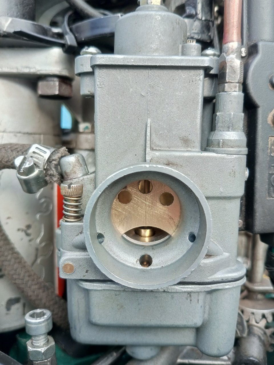

...Но,что делать,если и напайка не помогает и мотор продолжает колбасить на хх,чувствуется работа на очень обогощенной смеси на хх,повышенная дымность,хлещет из гдс,несмотря на все танцы?
Есть кардинальное решение.
Это решение-еще и попытка еще более адаптировать сухопутный карб под режим плм.
Карб-к65г.
263598

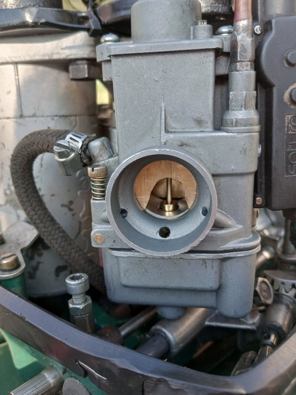

Еще вариант оптимизации распределения воздушного потока в дроссельном пространстве.(диффузоре)
263619
Сразу скажу-этот вариант работает,свою цель выполняет.Но!Несколько хуже,по сравнению с арочным вырезом.В этом варианте несколько более выражена нестабильность работы мотора при перегазовках(падают обороты хх при переходе на режим хх).
