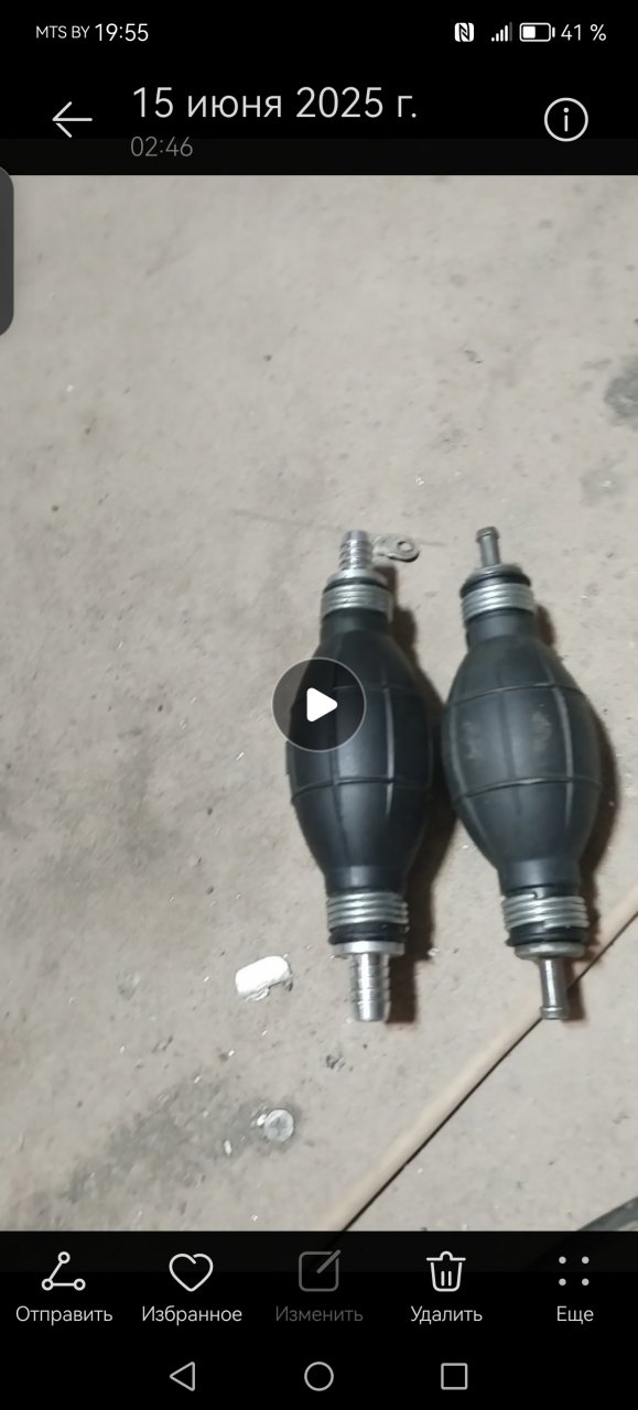

Какую грушу посоветуете на два Нептуна? У меня обе разлетелись.
Саму резину можно использовать и от китайской, а вот клапана нужно ставить от советских груш пластинчатые, тогда о чудо окажется что и родной вихрёвский насос справляется и с потребностями Нептуна и вихря в том числе, и шланг обязан быть не больше метра диаметром 6мм.
У меня на Советской груше шарик стоит металлический в маленьком стаканчике. Это и есть клапан. Про пластинчатые не знаю. Сами груши рвутся, думал из шланга сделать... Покупал и дорогую , тоже порвалась, а шарики оказались в ней пластмассовыми.
Сильно сомневаюсь что это стакан от советской груши, в советских кланан пластинчатый, точно такой как и самом бензонасосе, щас поищу фотку как советские штуцера выглядят)
Вот с пластмассовыми шариками не встречал, может они и будут нормально работать, а вот металлические тяжёлые они просто не успевают за пульсацией бензонасоса, более того люди ставят импортные коннекторы, ставят фильтры автомобильные, груши огромного объёма и на всё это шланг 6-ка не налазит, покупают шланг 1мм да ещё метра два и в итоге бензонасосу приходится всасывать объём бензина в три раза больше чем должно быть, да и попробуйте продуть ртом эту грушу китайскую, а когда фильтр бумажный уже сезон отработал продуйте его,-щёки порвать можно!))))

Посмотреть вложение 270250вот справа штуцера пластинчатые, а слева шариковые...
Нет, у меня не такие точно. Это более поздние модели думаю чем в СССР были. Как приеду к лодке сфотаю. У меня моя груша с 1990 года примерно. Я ей соляру качал. Потом забросил лет на 15 точно в сарай. Она у меня там провалялась, достал не работает. Разобрал, шарик заржавел в металлическом же стаканчике. Прочистил , все заработало. В ней диаметр наверное 12 мм.
Ещё могу совет дать по этому поводу,-грушу нужно ставить максимально близко к мотору что бы она висела в вертикальном положении тогда и клапана будут работать корректно, а фильтр должен быть маленький ,, лодочный,, и не под колпак, а ниже груши тогда весь фильтр будет заполнен бензином, а не наполовину с воздухом ибо воздух в системе питания это зло!

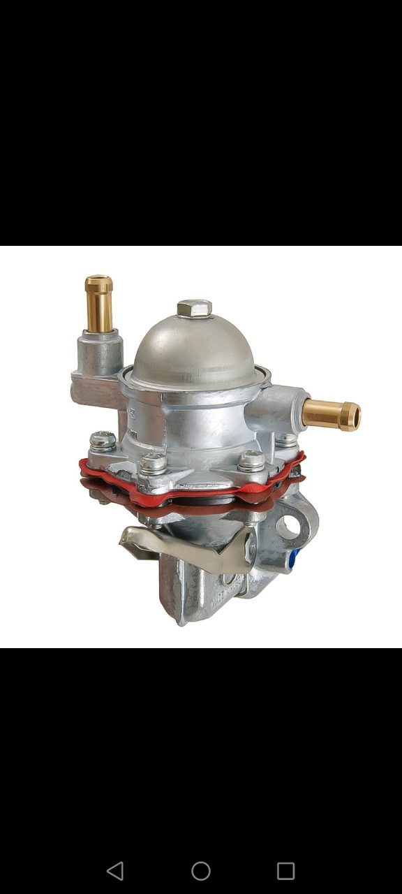

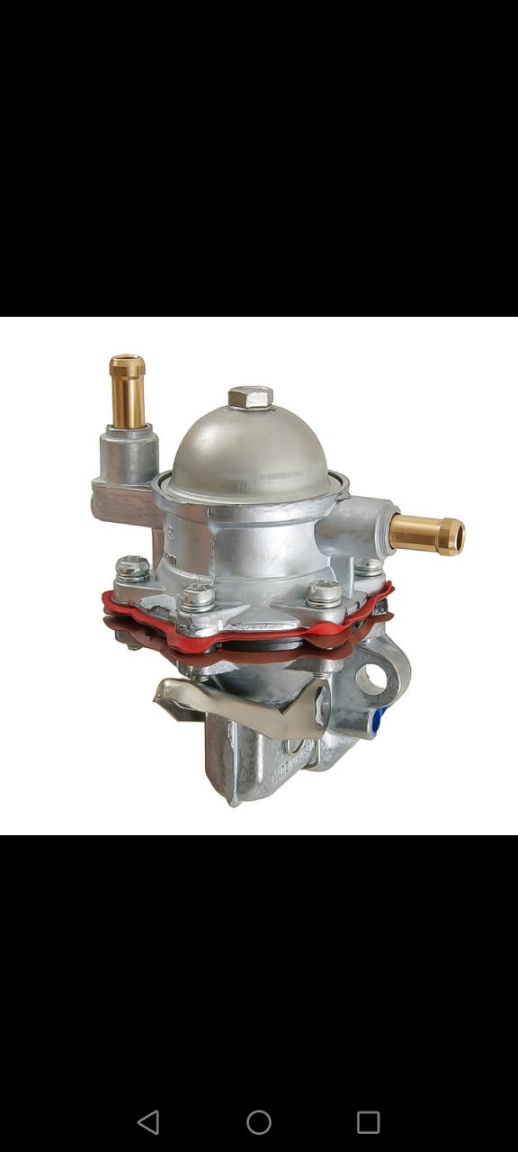

Пробовали такой вариант?)
Знаю двух человек у кого стоят, говорят всё чики пуки.
А у меня две родные хондовские груши, если дождусь, как они издохнут, прикручу этот , от авто бензонасос, или на транец иль наоборот к машинке поближе. Чтоб не бегать по лодке...., и можно в ручном режиме доехать если чё...., наверное, не знаю, просто в голову пришло.
