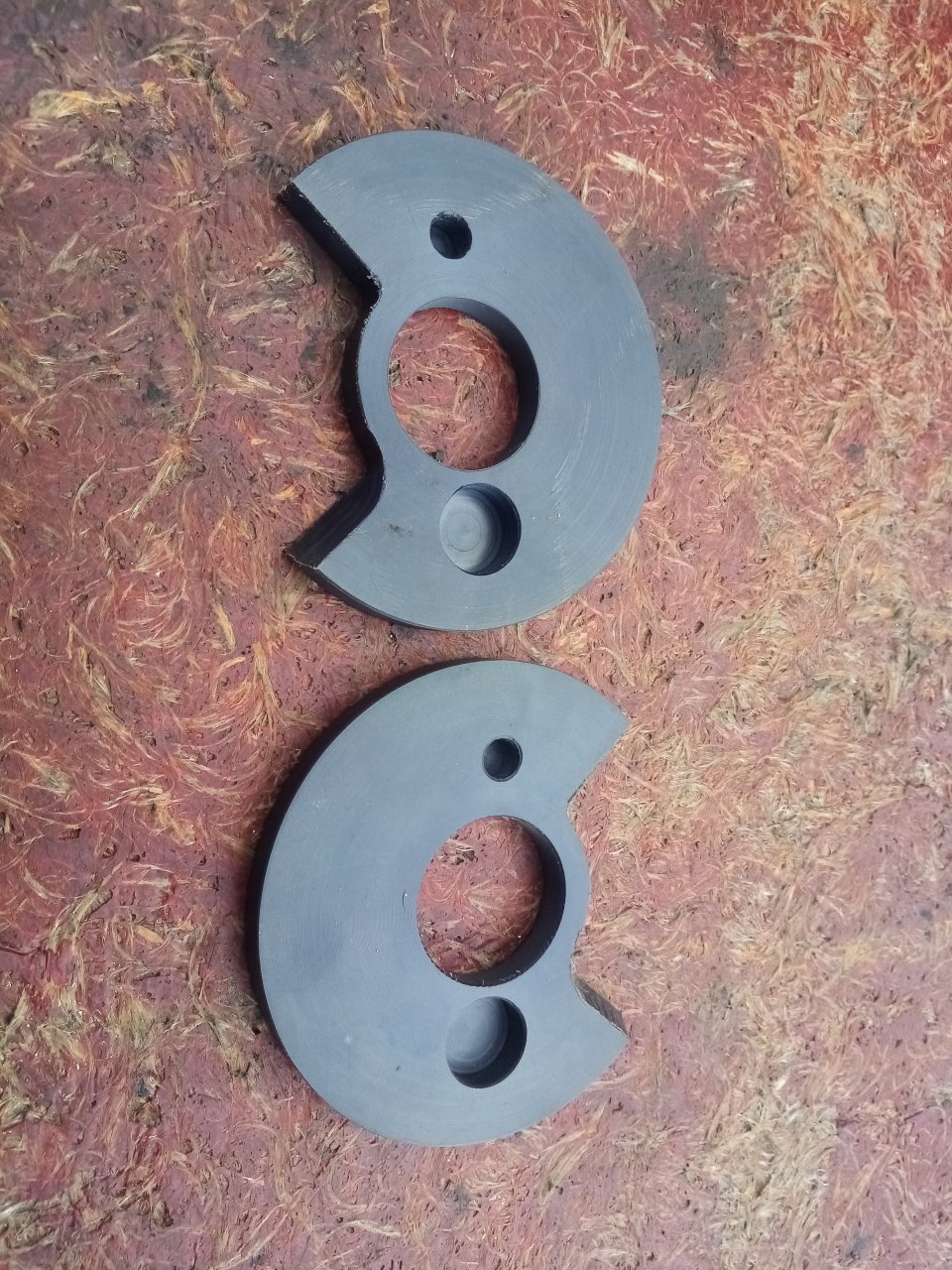

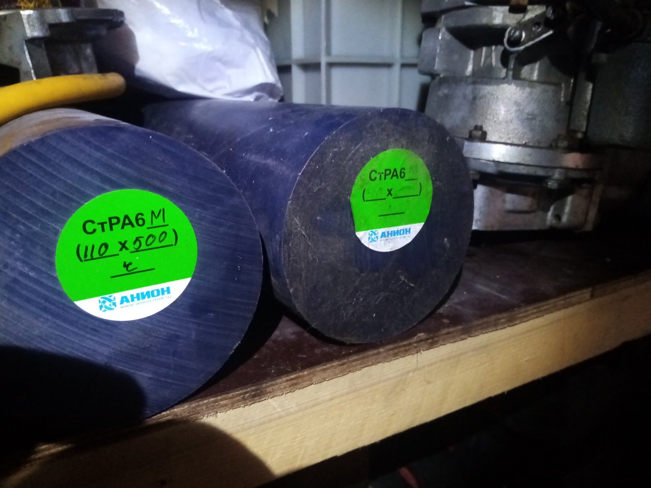

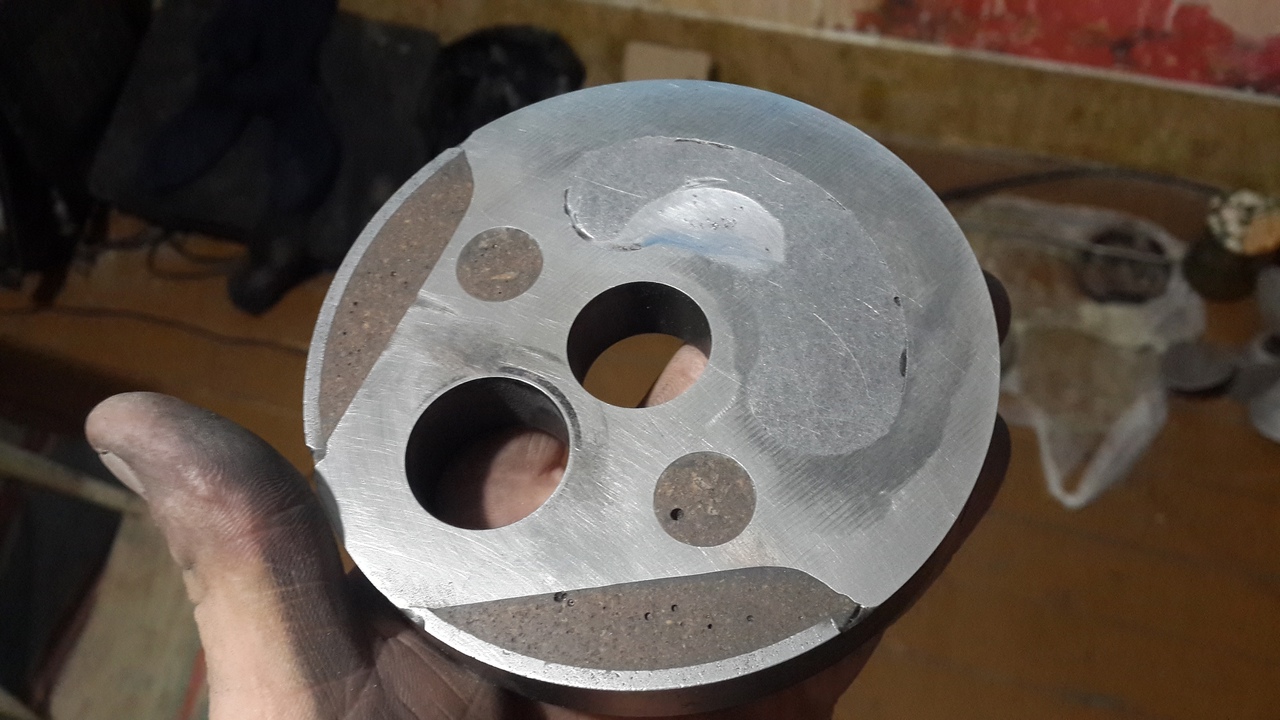

Мой вариант - шестиблочный молибденосодержащий полиамид
Я конечно не двигателист,но не мало +105 градусов для двс? Чуть с помпой прозевал и половинь мотор?
Рабочая температура 100-110.
Максимальная кратковременная 170.
Плавление - 220.
Да за глаза.

Я тоже открывал этот сайт. А цена на этот материал? Ты уже делал из него золотники?
MIK
контр-адмирал
18.08.2012
2 619
842
Миша
Разные
Разные
Конечно делал. У меня во всех Вихрях они установлены. Да и на продажу ушло прилично.
Только я брал не в плите, а в болванке. Так меньше отходов и делать проще.
Брал по 6000 р. за метр. Но это давно было. Какая сейчас цена - не интересовался.

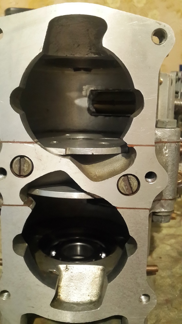

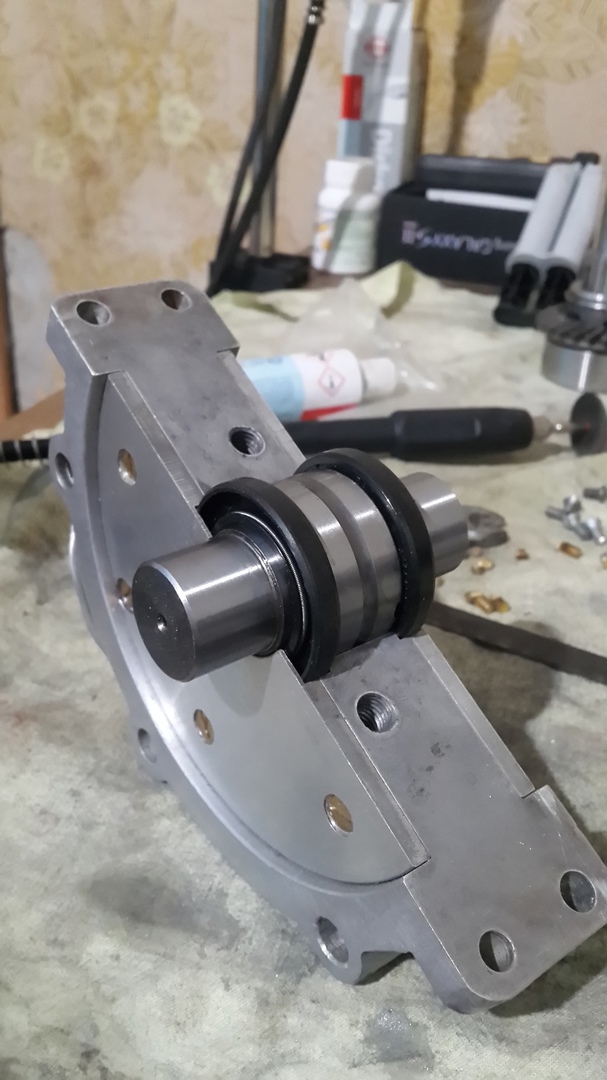

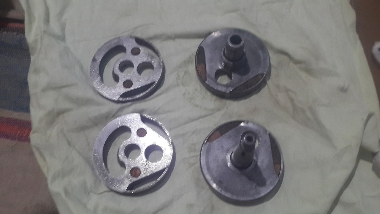

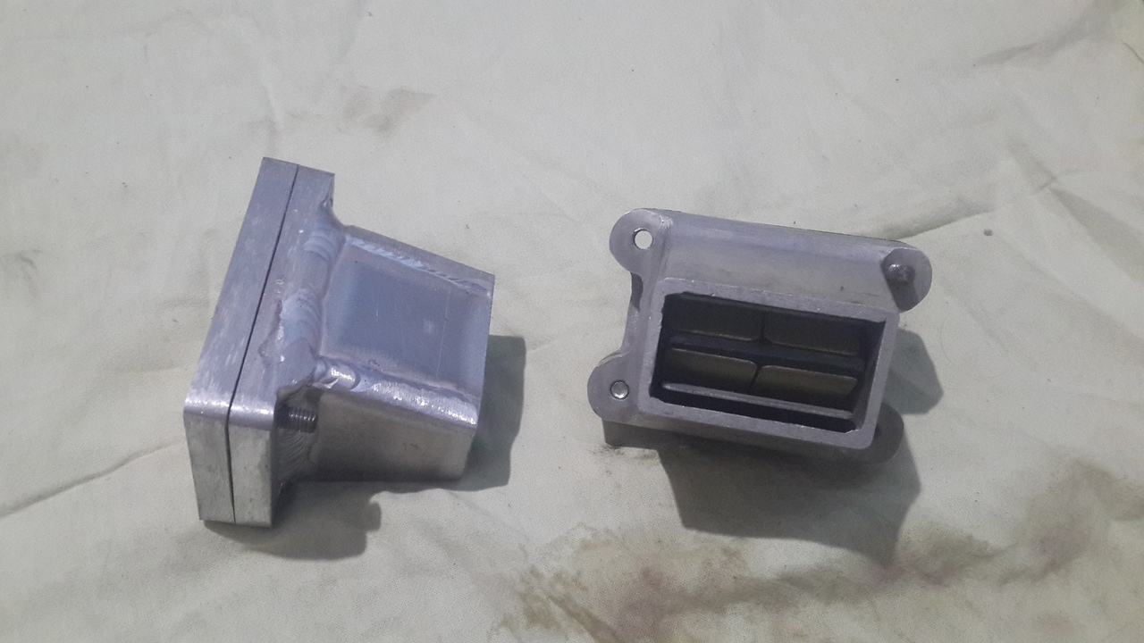

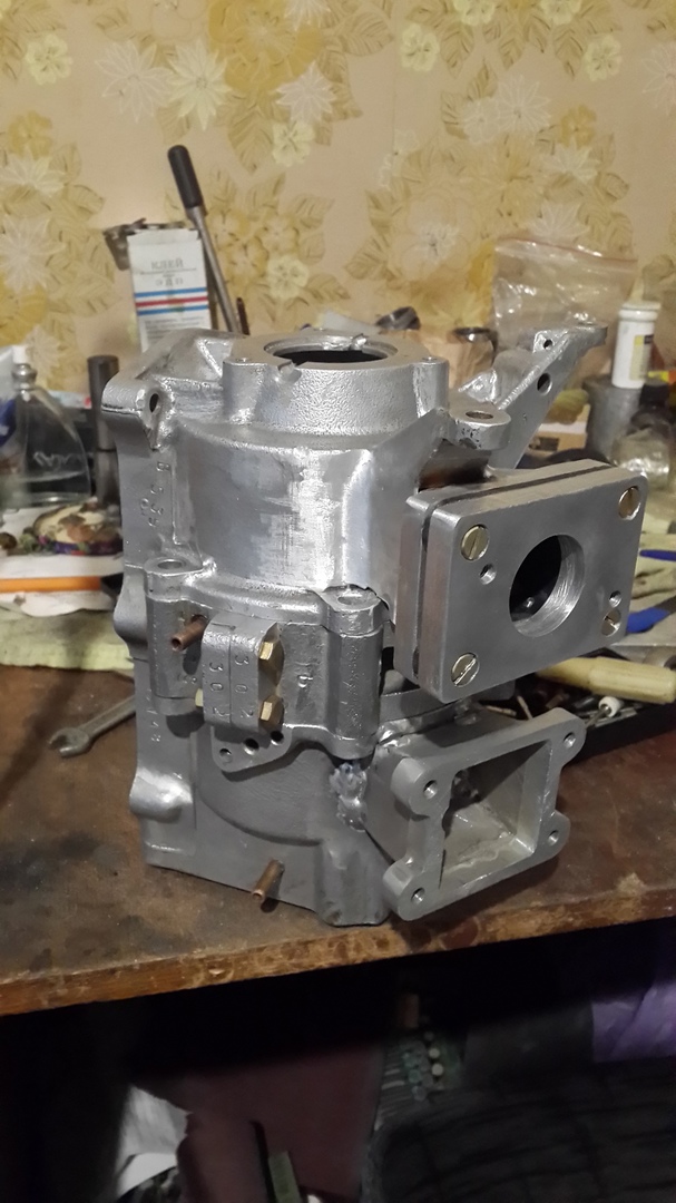

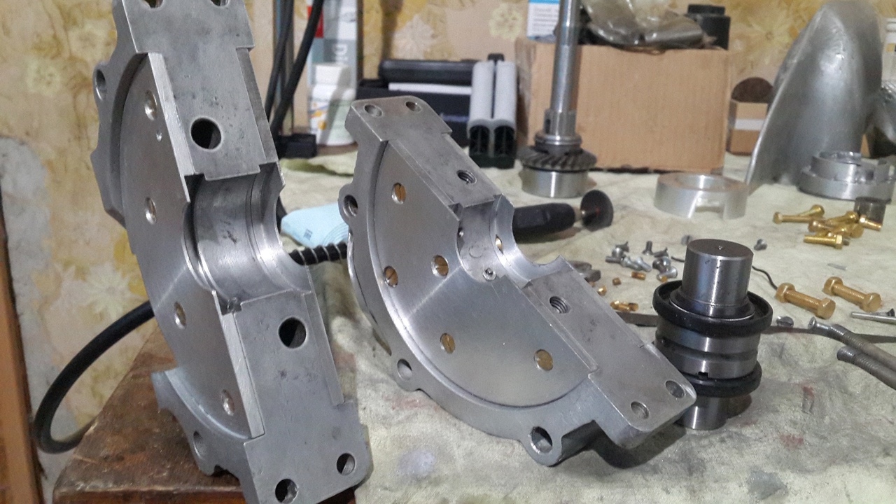

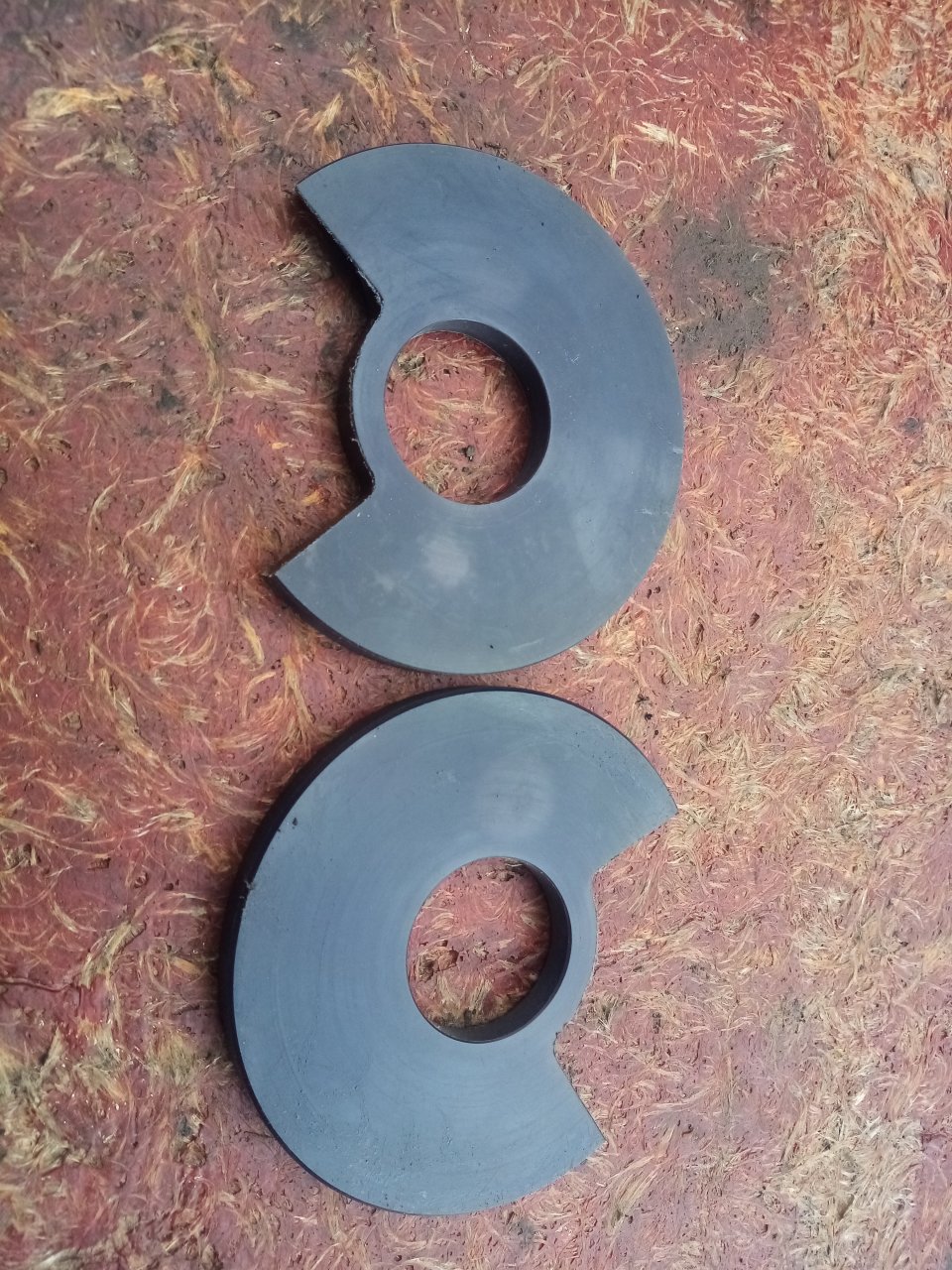

Добрый день! В 2021 году переписывался с человеком, который приступил к изготовлению клапанного двухкарбюраторного Нептуна.
С разрешения автора размещаю здесь фотографии. Проект пока завис, так как токарь запорол что-то на коленвале, и была мысль изготовить новый коленвал. Видимо производсвенные мощности небыли найдены.
Если кто может предложить на продажу хороший КВ, прошу сообщить автору проекта:
A-Ivanch
03.07.2018
235
107
Нижний Новгород
Казанка(Южанка)
Нептун 23
[/QUOTE]
Может ещё пару размеров?
  1. Толщина средней части картера по плоскостям для золотников = 24,5;
  2. Расстояние у коленвала от внутренней щеки одного цилиндра до второй внутренней щеки другого = 34,0.
Санёк Июньский
23.12.2023
598
286
Беларусь Речица
Самострой
Нептун 23
Радует глаз!не перевелись ещё энтузиасты)Есть несколько вопросов по фотографиям,-1-й на фото средней части картера видно что ,,пластины,, занявшие штатное место золотников слегка ,,затеняют,, нижний продувочный канал верхнего цилиндра и верхний продувочный канал нижнего цилиндра,это так и планировалось или ещё будет стачиваться?2-й щёки коленвала сделали ,,глухими,, я так понимаю что бы увеличить степень сжатия в картере заодно уменьшить завихрения в картере,-не опасается ли автор проекта излишне большой степени сжатия в картере,-есть прецеденты выдавливания клапанов в карбюратор!и недостаточной смазываемости подшипников опор коленвала,верхнего и нижнего в частности?3-й вижу два сальника установленных в среднюю часть картера,-чем будет смазываться подшипник средней опоры коленвала?4-й от мотора какой кубатуры карбюраторы?клапана так понимаю от ,,совы,,?

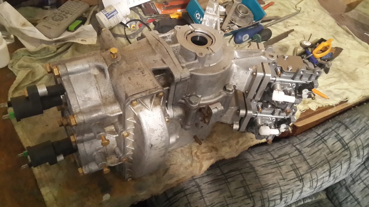

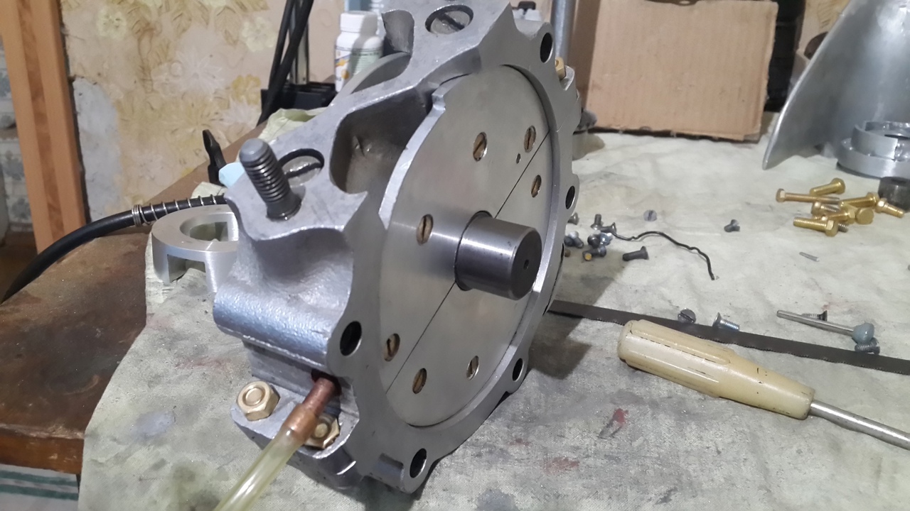

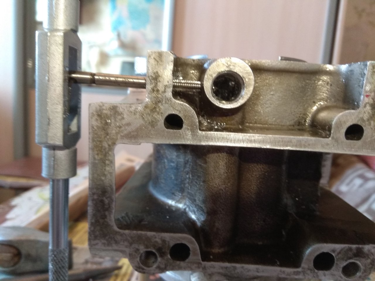

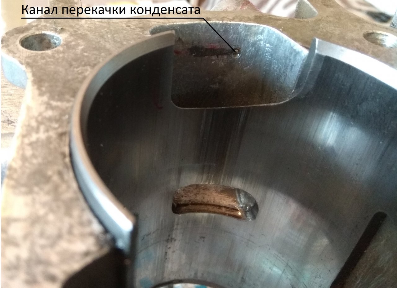

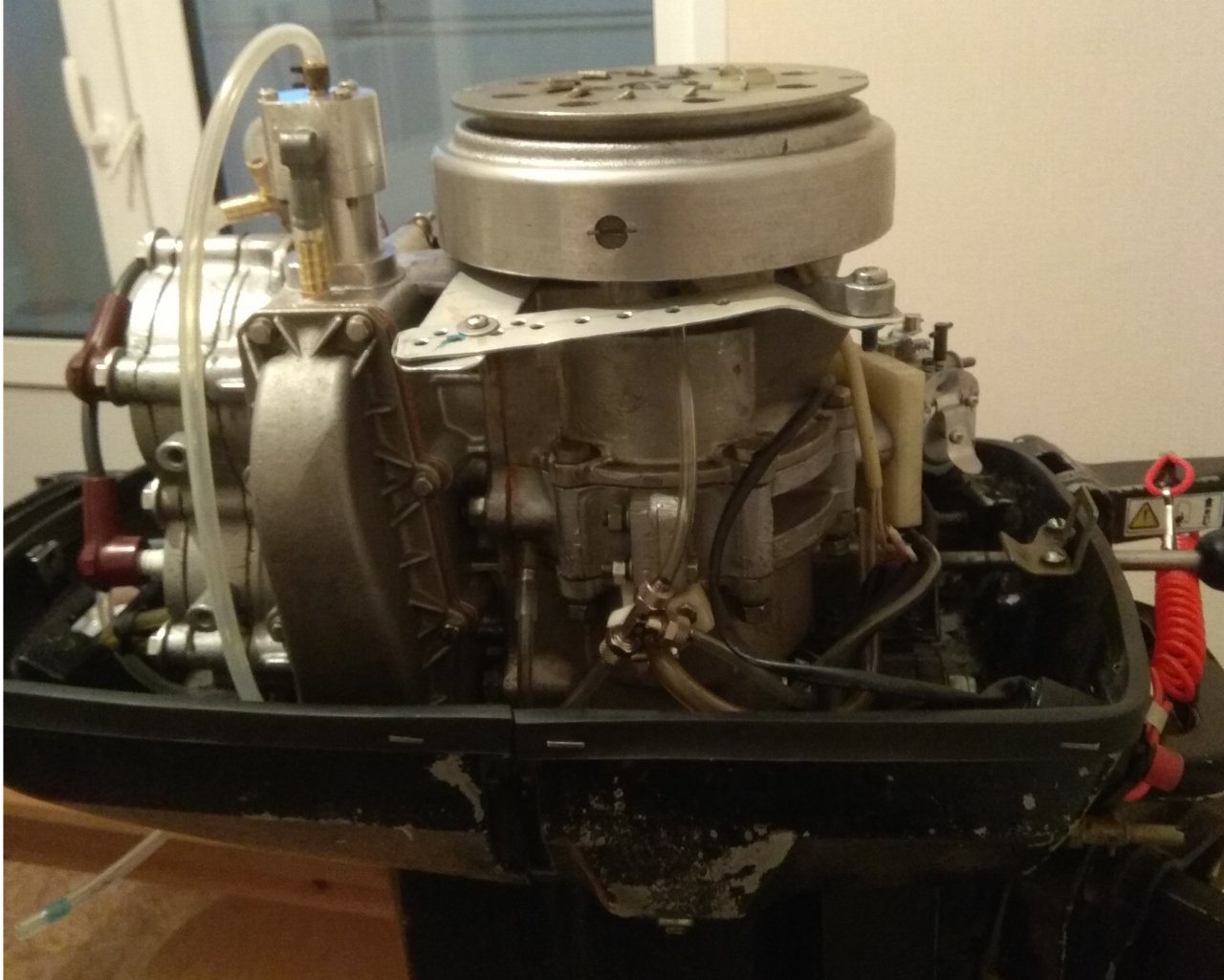

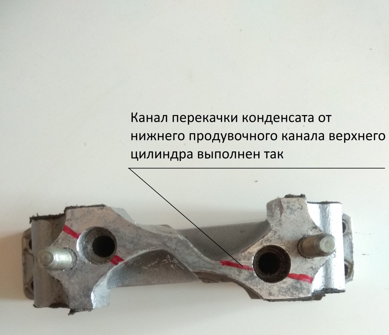

Добрый день! В данной теме не раз упоминается перекачка бензо-масленого конденсата для смазки верхнего подшипника коленвала.
Специальной темы не нашел, размещу здесь еще один возможный вариант.
Купил Нептун-25, чтобы остановиться с модернизацией своего Нептуна 23. Сделал, можно сказать ради эксперимента, перекачку конденсата:
  1. От нижнего цилиндра (от подшипника КВ (есть в видео "Макса 43"), и от нижнего продувочного канала (есть в видео Сергея Котова)) к верхнему подшипнику КВ.
  2. От верхнего цилиндра (от нижнего продувочного канала), пока подвёл к карбюратору через сильно пережатую металлическую трубку.
Новизна решений:
  1. Поток от нижнего продувочного канала нижнего цилиндра организован через бывший канал подачи охлаждающей воды в блок цилиндров. Он заглушен, теперь вода подаётся сразу в головку двигателя, минуя этот канал (сделаю фотографии, напишу в тему про термостат).
  2. Перекачку от нижнего продувочного окна верхнего цилиндра на Н-23 не встречал, попробовал сделать - получилось. В принципе можно подвести к верхнему продувочному каналу нижнего цилиндра, только трубки нужны длинные - не очень красивое решение, и вряд ли нужное.
При настройке и испытаниях Н-25 вспомнил всё былое о советских/российских карбюраторах. С Карбюратором - аналогом Ямахи эксплуатирую Н-23 не открывая колпака.
Результат от перекачки конденсата возможно будет оценить после замены карбюратора на аналог Ямахи, планирую к следующему году.

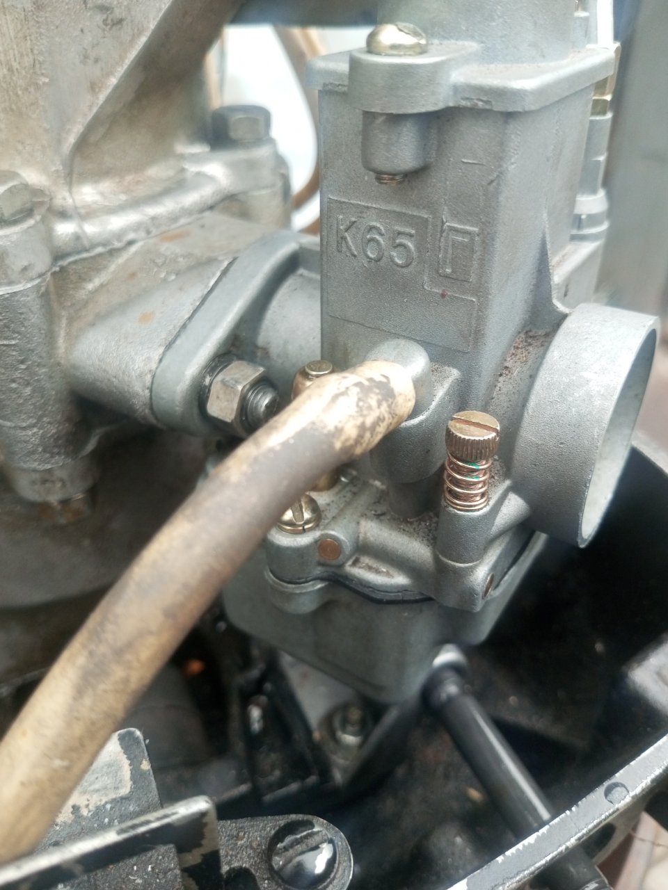

Ну.кину я сюда инфу и про свои экпэрименты...
Родной к-36л...Отрепетирован,установлен...Заводка-на холодную-хоть обдергайся-дыхло рукой закрыл-со 2-3 потяга схватывает.работает и глохнет...ну,понятно почему,расписывать влом.К тому же,что дико бесило-ссыт с дренажного отверстия системы балансировки.
Тот же герой на прогретом-с первого,второго полупотяга,но на хх работа нервная,неравномерная.чувствуется косячная конструкция карба с боковой поплавковой и одним уровнем выходов отверстий хх и уровня в пк.Уровень гуляет-хх тоже,то богатит,то беднит...
Далее..
К65 с диффом на 38 от Планеты,фирменный,совковый...На юпитере 5 работал отменно.На нептуне,я на этом добре даж не смог завести.Карб заливал мот наглухо моментально.Выкинул.
Пз-30...
Даже ставить не стал,ну его нах...Ипатся с подбором жик и прочим секесом-это для мазохистов...
Пораскинув серым веществом,определил критерии выбора:
Карб очечесной конструкции.
С пк обзатльно.
С диффом!а эт главное!-как у к-36,мона чуть поболе-полезно на мах будет,но,не пеборщить...
И!!!!! Шоб был дистанционный подсос.Не,не та куета,в виде заслонки,от которой мотор взрывается,юзер ее убирает-тут же глохнет,нееет...
А нормальный,с легко организуемым в любом месте дистант приводом и принципом работы не по воздуху,а по топливу!!
Таким высоким трекбованиям отвечают карбы серии к 62-65.
Итак...
Был выбран карб к-65Г.
Это от минска.Диф-26 мм..то,шо надо!
Разбираем его,инсталлируем гтж от к36,а хх от к65(Планета,Юпитер,по фигу,главное от 350кубов).Жика подсоса там все одинаковые-255-ые.
Собираем и ставим...И....
Я просто не узнал Небздуна...
Чудовищно плавные регулировки.
Ход включение-да пофигу,не глохнет даже на грани заглоха.
С полпинка завод-ну это уже даж неинтересно...
Перестал тупить и дергаться при попадании дыма в дыхло.Просто скидывает чутка обороты,но,опять же-не глохнет...
Появилась четкая горка в регулировках хх.Хошь богаче,хошь беднее...
В ощем мот заработал именно так.как и должен работать нормальный мот.при даче оборотов мот просто взрывается.
Ессесно.при условии,что голова в идеале,зажига четкая,подсосов нет..и тд.
С подсосом на всю при температуре7-9 гр заводится с 3-4 ра-за,но,именно заводится и-работает,есть время отрегулировать подсосом прогревочные обороты.
Как то так.

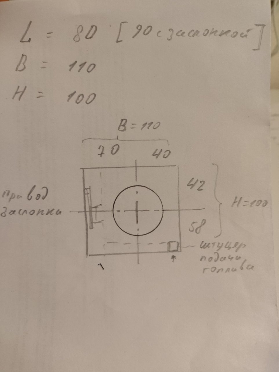

Всем привет! Кто ставил или у кого есть в руках китайский карб(клон ямаховского), скажите пожалуйста габаритный
Добрый день! Габаритные размеры карбюратора аналога Ямахи 25/30:
L = 90 (80 при закрытой заслонке "подсоса");
В = 110;
H = 100.
Схема с размерами относительно диффузора прилагается.
A-Ivanch
03.07.2018
235
107
Нижний Новгород
Казанка(Южанка)
Нептун 23
На Нептуне 25 штатный К-65 работает и даже регулируется, немного.
Но с аналогом Ямахи не сравнить, особенно запуск и регулировку холостых.
Обогащение заслонкой работает очень даже адекватно, в отличии от К-65 (скорее всего все К-65 немного разные)). Если будет заливать (чего нет на моём Н-23), то можно увеличить вырез в заслонке обогатителя.
На неделе забрал из токарки переходную шайбу под установки карбюратора аналога Ямахи, буду устанавливать и на Н-25.
