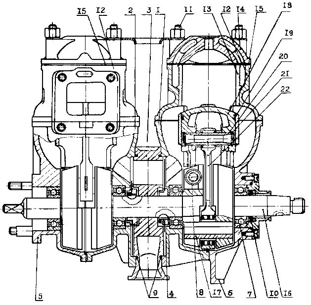

Так разговор именно про лепестковые клапана. На вихре всё просто, толстый текстолитовый золотник сложно деформировать. Мне при изготовлении золотники шлифовали на плоскошлифовальном станке, а плоскости картера протачивали, этим обеспеченна герметичность. На Привете золотник работает по принципу лабиринта, тут Михаила МИК можно спросить он лучше разбирается.

Видео снималось как наглядное пояснение к телефонному разговору. Речь шла о том, как победить некоторые недостатки коленвала МС-40. У МС, так же как и у Нептуна, на средней опоре невозможно заменить подшипники без распрессовки коленвала. Плюс лабиринтное уплотнение - вещь из разряда "так себе". Я и предложил конструкцию Привета в качестве отправной точки. А мне задали вопрос - как он устроен? Мотор редкий, мой собеседник его не видел в разборе. Вот я с этих позиций это видео и снял с соседом. Показать эти нюансы приветовского коленвала и картера. Хорошо что оно осталось в компе. Смотрите.
3 042
1 082
Да как и у всех - они же в кривошипной камере установлены. В картерах их не было на видео. Посмотри чертёж.

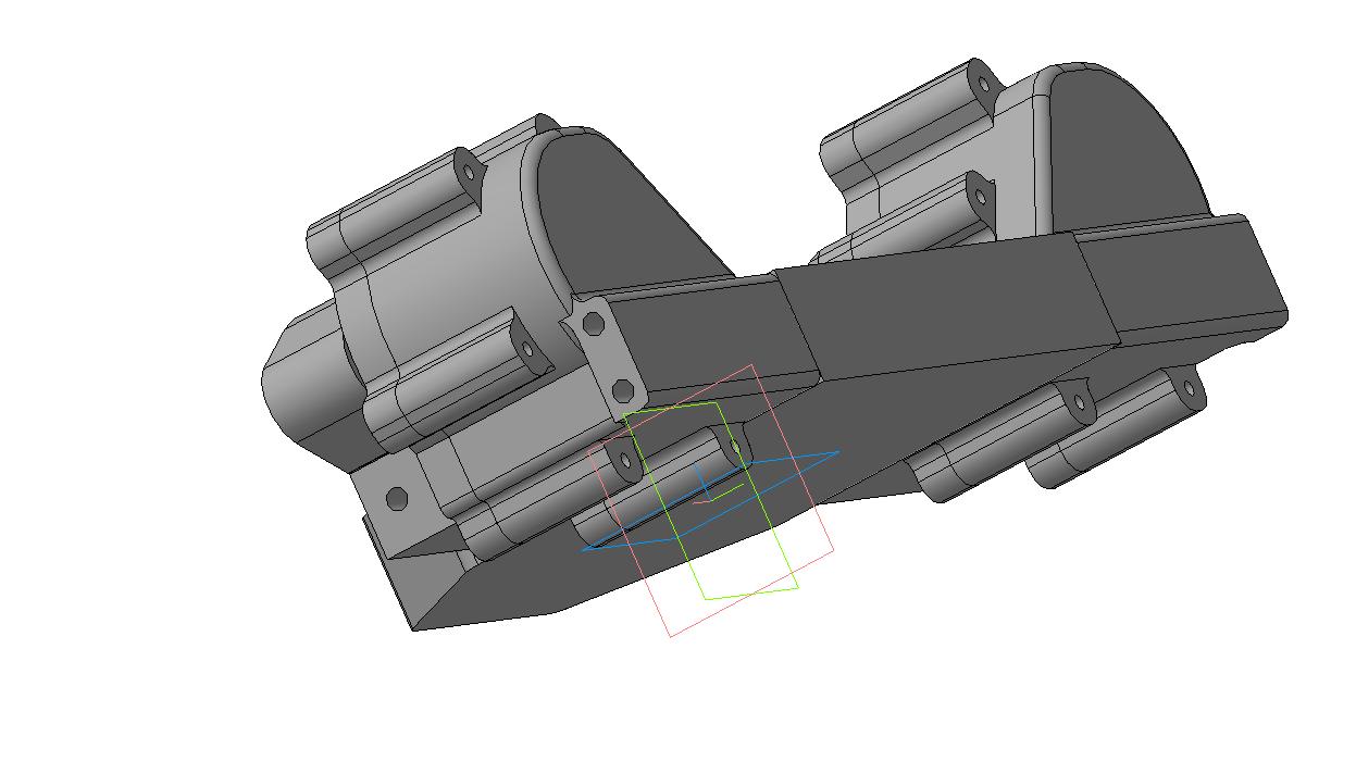

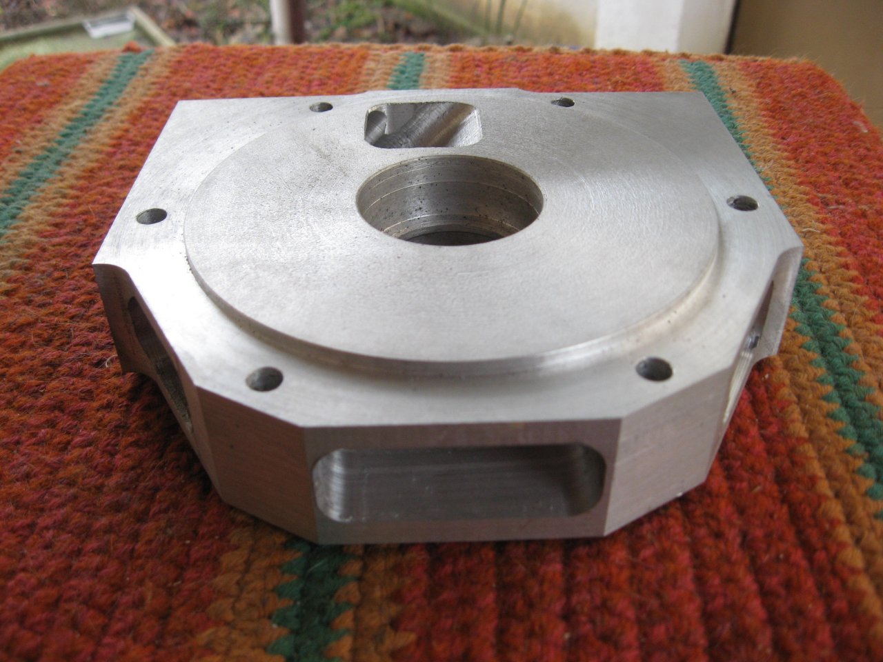

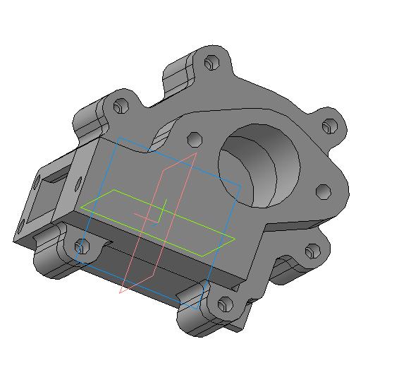

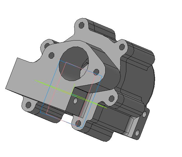

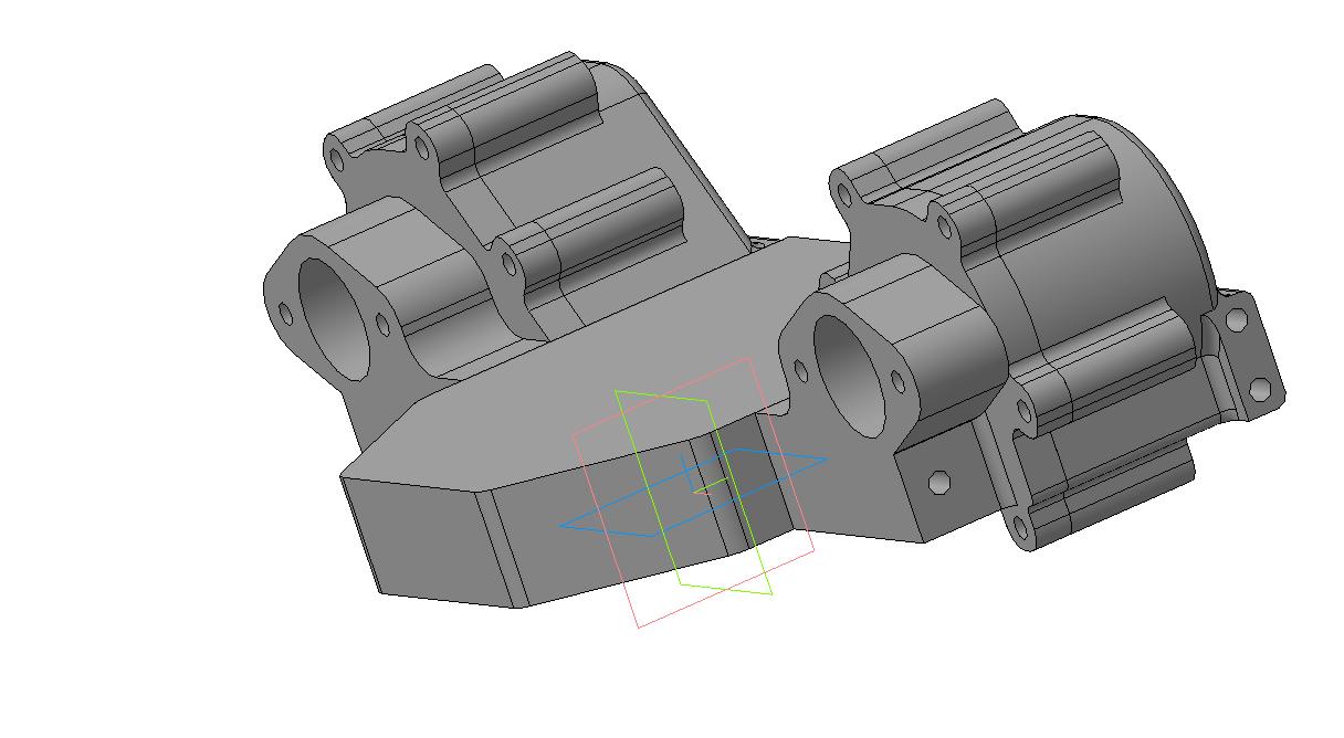

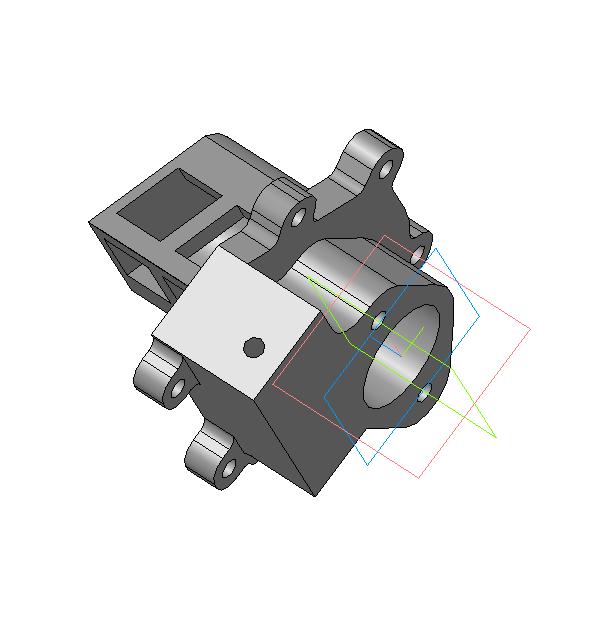

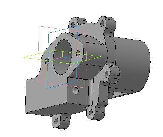

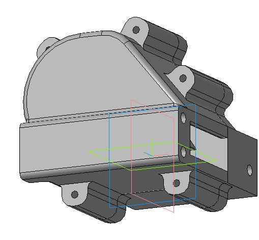

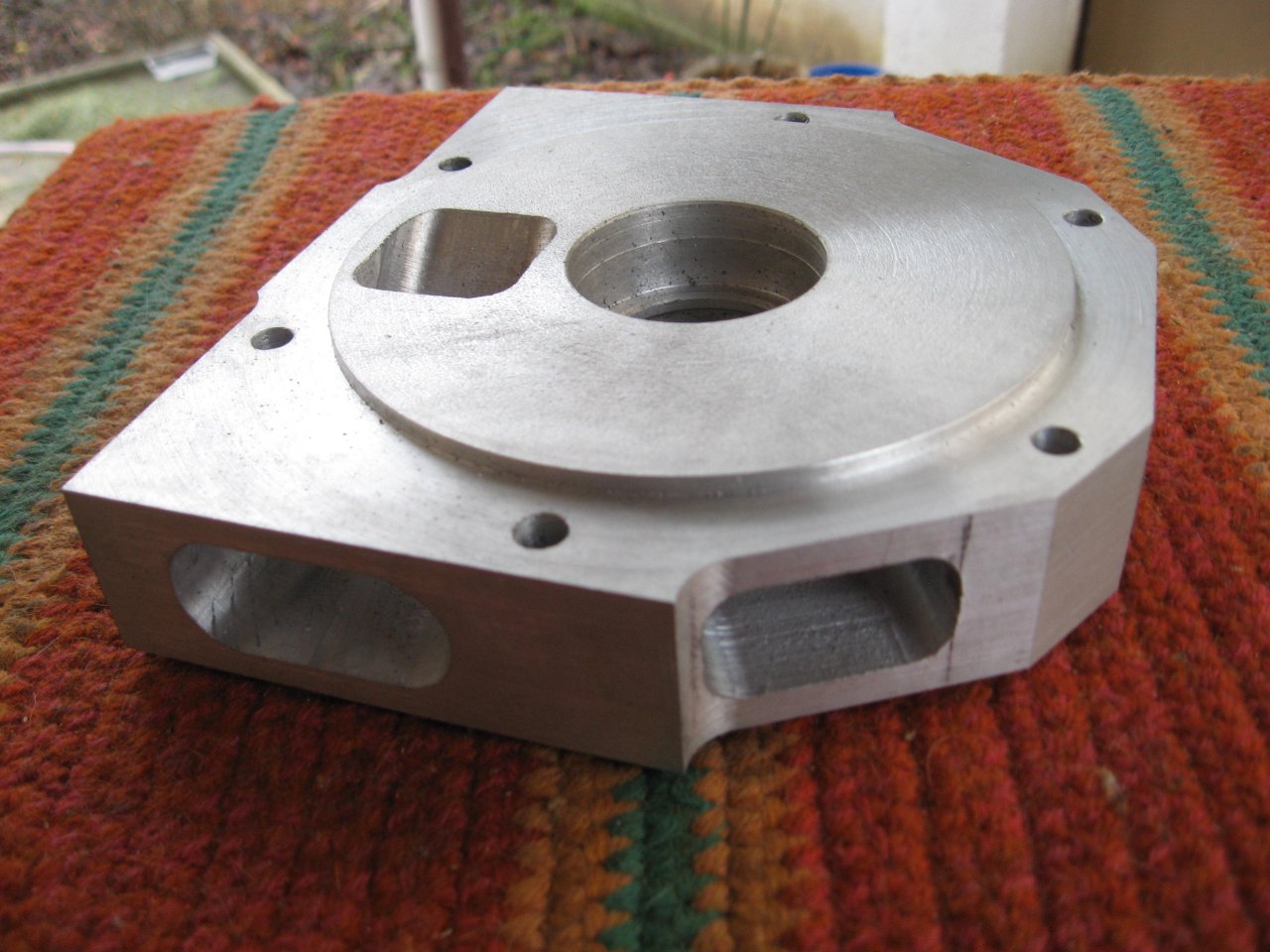

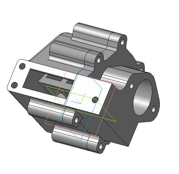

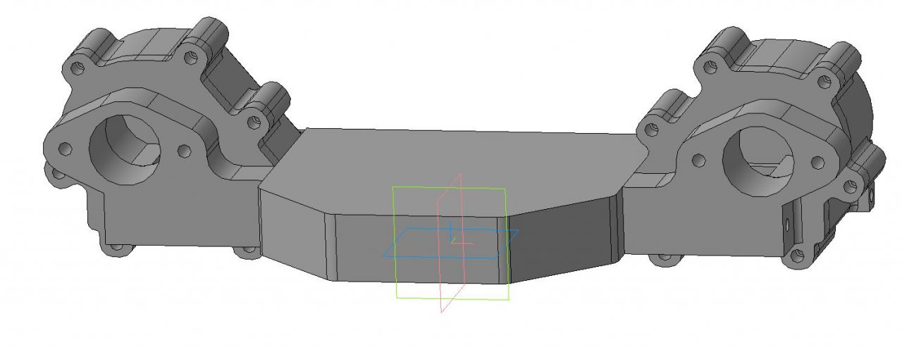

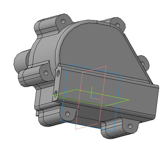

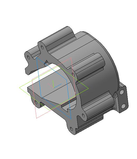

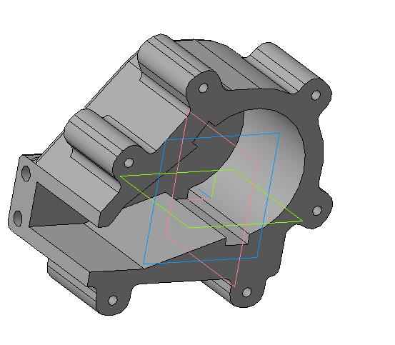

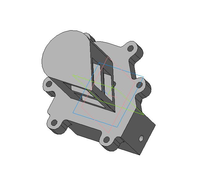

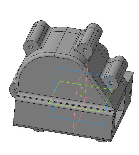

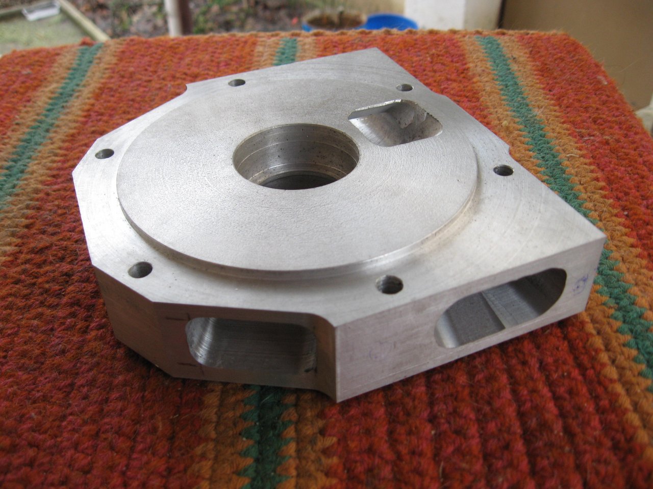

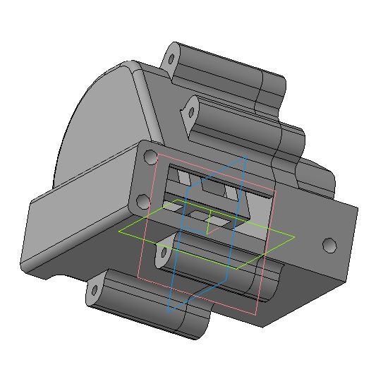

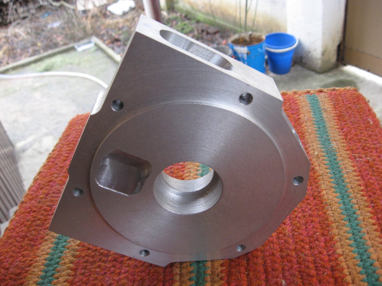

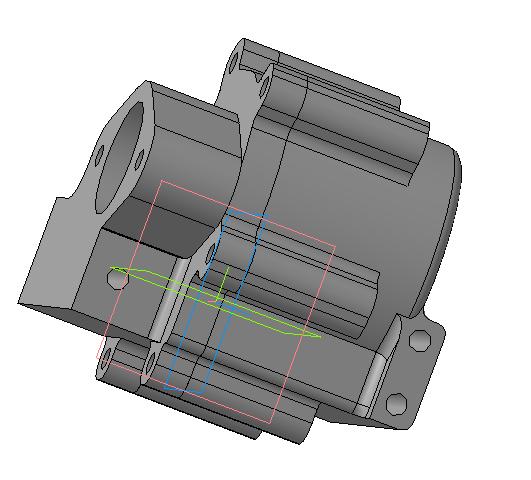

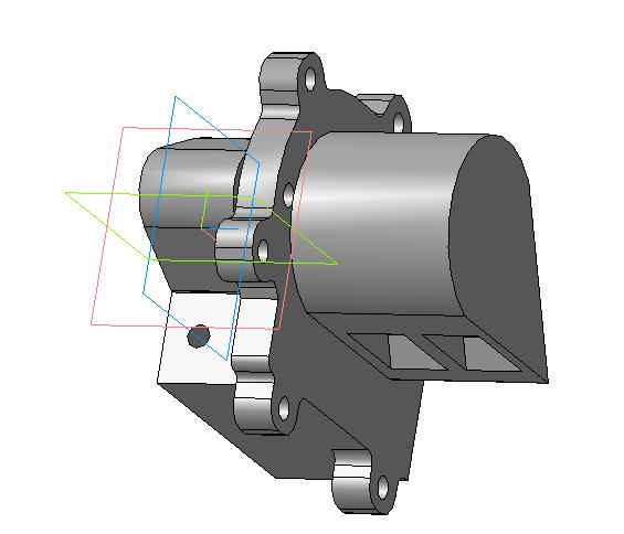

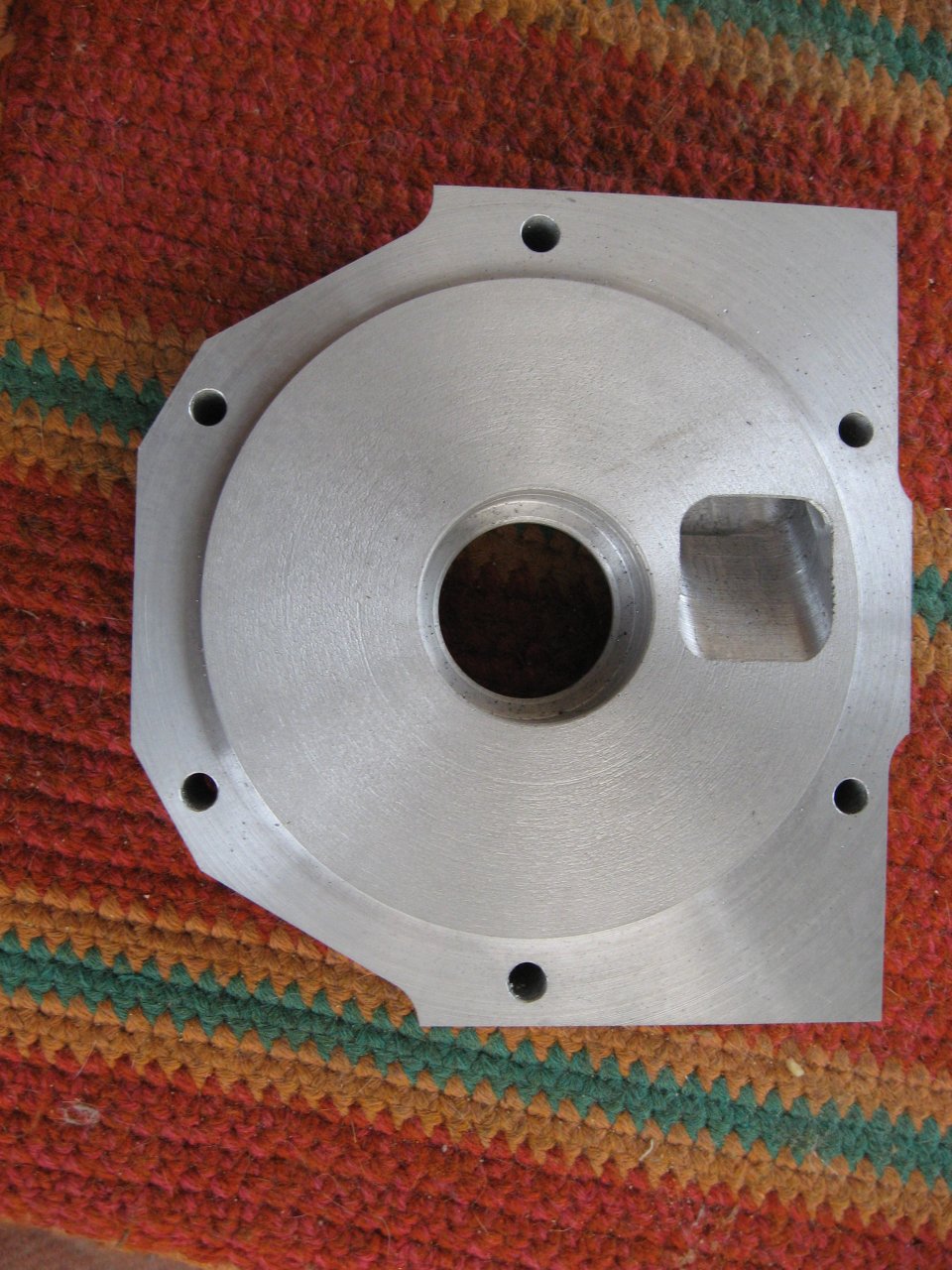

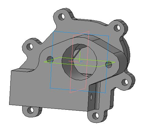

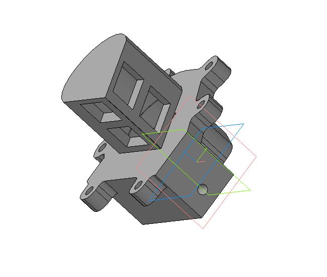

На вид этот мотор - чудовищен. И его эксплуатация не планировалась. Это эксперимент. По многим направлениям. Главное - румпель от МС-40. Он обеспечил тотальное превосходство этого мотора над серийным. :) В скорости, в пушечном разгоне, в чётком попадании в настройки. Серийный мотор ему никак не соперник.
Немного этому помогали такие мелочи, как лепестковые клапаны на впуске, по карбюратору на цилиндр, свои головки с увеличенной почти вдвое степенью сжатия и камерой сгорания из концентричных сфер и развитым охлаждением. Но это так, вторичные мелочи. :)
Есть существенный минус. Его трудно запускать. Делалось это верёвкой. Преодолеть такую степень сжатия - не просто. Надо очень сильно прикладываться, и мотор подскакивает. О пуске одной рукой и думать нечего. Наибольшая сложность при изготовлении - средняя часть картера. Головки попроще. Клапаны - ерунда.

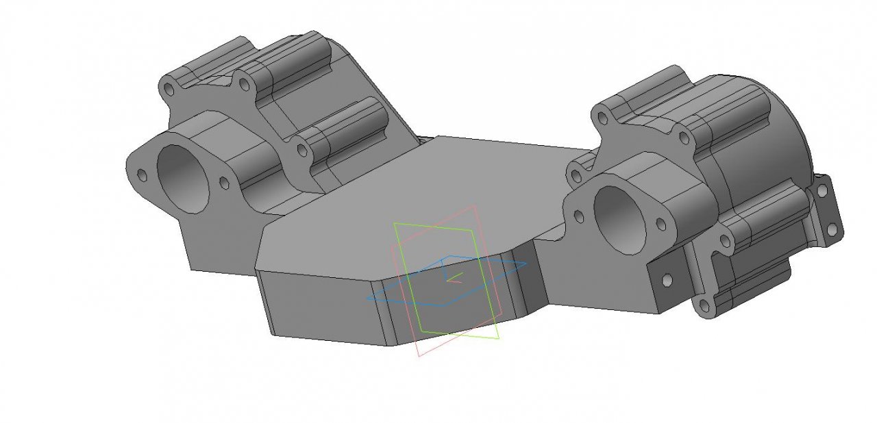

  • 27,8 КБ Просмотры: 161

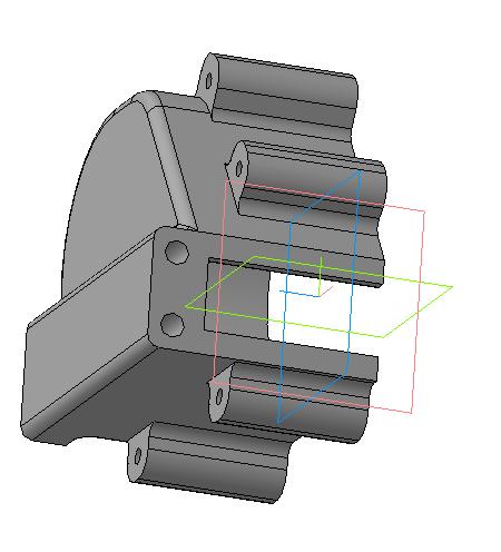

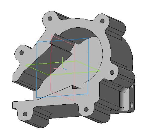

Да клапаны - дело простое. Средняя часть картера - тут было о чём подумать.
Ну,а что такого криминального?))ведь тема обсуждаемая,-карбюраторы и впуск будь то клапанный или золотниковый очень близки друг к другу,и то что в данный момент герой обсуждения привет 22 не вижу ничего страшного,мотор то такой-же кубатуры как и Нептун и конструкция их в определённой степени схожа,считаю что ваши наработки и эксперементы вполне применимы и к мотору Нептун,очень сожалею,что многие владельцы Нептунов ограничиваются лишь заменой карбюратора на более современную модель,а вот полную модернизацию впускного тракта Нептуна не многие решаются произвести,и ваши наработки по привету возможно и подтолкнут ещё кого-то улучшить эксплуатационные качества мотора Нептун,меня к примеру уже давно терзают мысли,что от всего лишь замены стокового карбюратора вряд-ли стоит ожидать какого-то ,,чуда,, ну разве-что экономии топлива и то лишь на определённых режимах,а вот раскрытия полного потенциала мотора можно ожидать лишь с переделкой всего впускного тракта.
И мне так кажется. Причём лично я под раскрытием потенциала имею ввиду вовсе не прирост мощности на верхушке. Гораздо важнее хороший крутящий момент во всём диапазоне оборотов. Чёткая работа на любом режиме. А это - только клапан.
