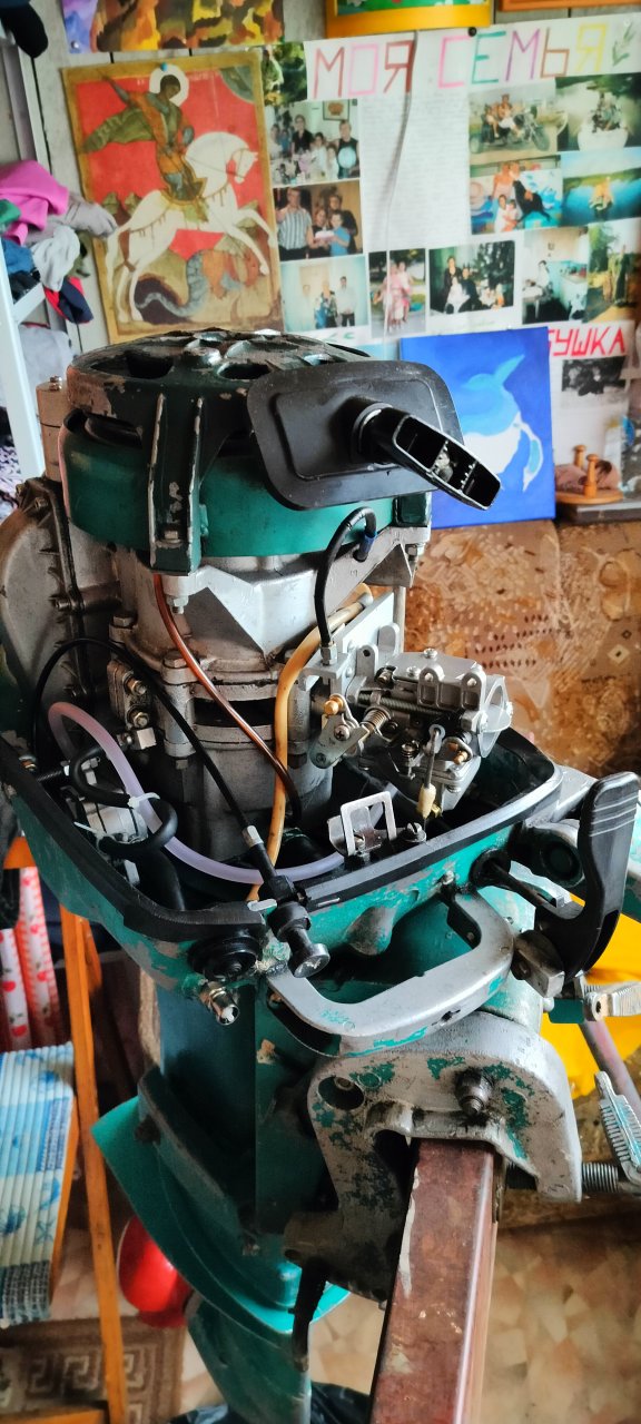

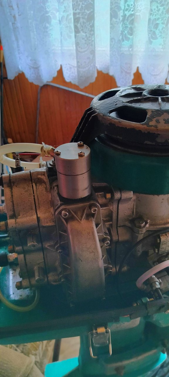

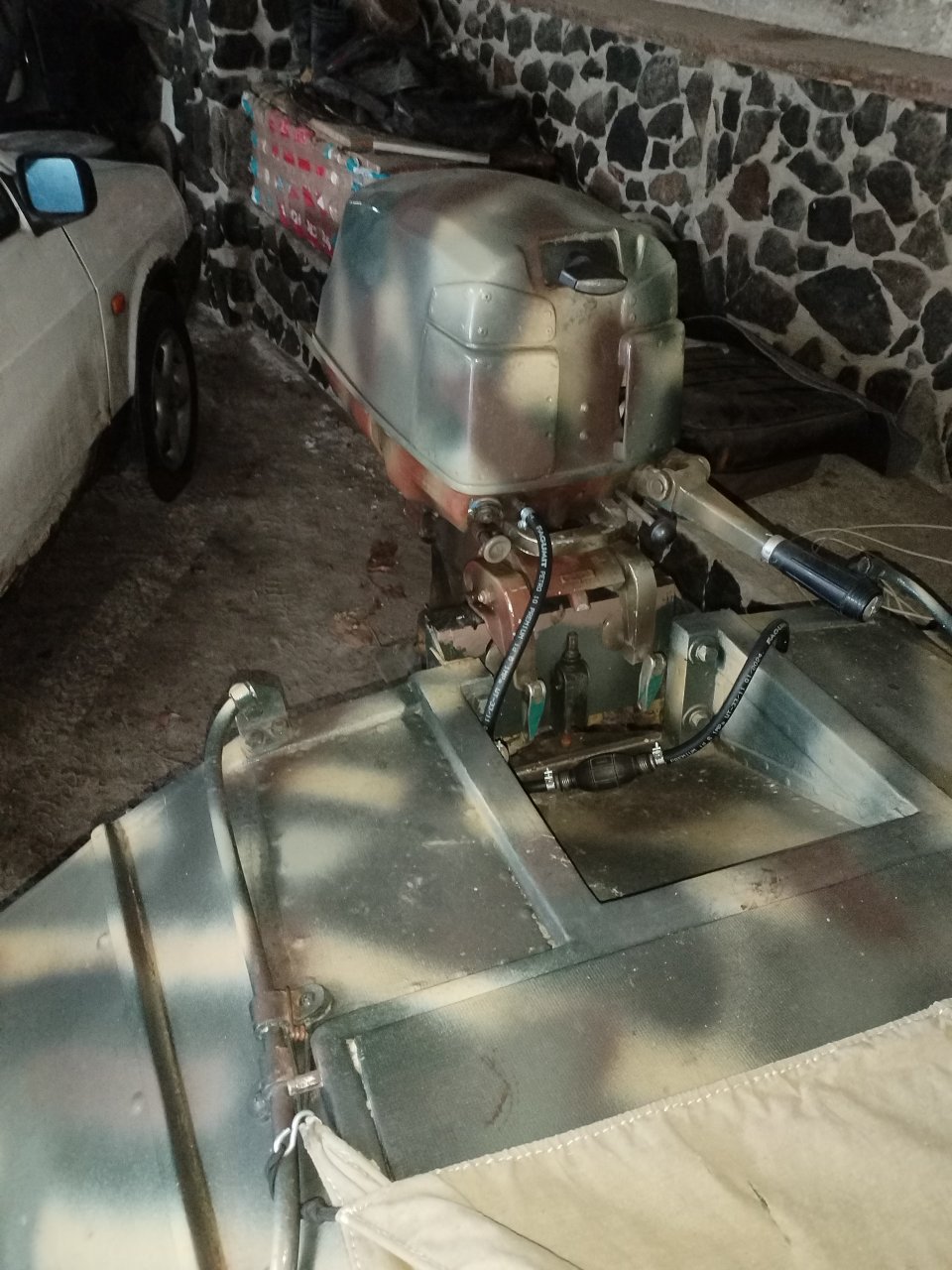

Добрый день! Спасибо что вспомнили)))к великому сожалению весной затянулась моя модернизация лодки, в частности много времени заняло изготовление транца регулироемого по высоте, варил транец из нержавейки, ох скажу я вам,-с алюминием по моему субъективному мнению работать легче, в общем планы мои по постройке клапанного Нептуна с раздельной системой питания пришлось отложить в долгий ящиктут ещё роль с играли проблемы личного характера, но за сезон навигации того Нептуна который у меня с родным-кулачковым зажиганием, золотниковым впуском и двумя карбюраторами к36 могу отчитаться лишь положительно,в прошлом сезоне пару раз были проблемы с засорением отстойников бензонасосов и по этому установил дополнительно фильтр и притёр иглы поплавков до полного запирания при подкачке грушей, в итоге колпак больше не снял ни разу за весь этот сезон) мотор завожу так,-на холодную,-качнул грушей до упора, 10% поворота ручки газа, два потяга,-мотор работает! на прогретом,-просто один потяг при полностью сброшенном газе,-мотор работает! Уже осенью когда температура воздуха упала до 3градусов, да! Приходилось дёрнуть уже три раза, но в это время я заметил, что мои друзья,-счастливые обладатели китайских 15-к дёргали от трёх до восьми раз что бы завестись)) в общем я не стану спорить что к36 не особенно экономный карбюратор, но когда люди пишут, что к36 плохо заводится, могу лишь предположить что им изначально толи подгулявшие толи бракованные карбюраторы досталисьот идеи построить Нептун с клапанным впуском не отказываюсь, но этот проект боюсь придётся отложить на неопределённый срок ввиду проблем личного характеравсем добра и здоровья!

На сколько я понимаю Макс43 делая тот мотор не ставил каких то сверх задач, он просто показал, что это возможно и в довольно короткие сроки, что бы добиться более весомым результатов в сравнении со стоковым вариантом думаю нужно применять компоновку впускного тракта не такую как у Макса, а что типа как делали спортсмены-водномоторники, но для такой компановки нужно потратить больше сил и времени потому что придётся переделывать и колпак и поддон, потому что в стандартном колпаке и поддоне это всё просто не поместится.

Внутренности моего мотора я скидывал сюда ранее, но вновь обсуждать здесь плюсы и минусы наличия термостата, электронного зажигания и других усовершенствований не вижу смысла, потому что если бы мой мотор показывал неудовлетворительную работу на родном зажигание возможно я бы и поставил электронное, если бы мой мотор плохо работал плохо на родном карбюраторе, я бы наверно поставил другой, проблему отсутствия термостата я решил иным способом и боюсь эту тему здесь обсуждать не стоит потому что были здесь товарищи которые возмущались,-мол типа тема то о карбюраторах, а вы тут обсуждаете совсем другие переделки, так что наверное давайте не будем в этой теме обсуждать переделки не связанные с топливной системой.

Согласен, что 36-й течёт при откидывании мотора, именно по этому у меня одеты патрубки загнутые в верх на диффузоры, благо под колпаком их не видно, согласен что импортные карбюраторы более экономичны на холостых и малых оборотах так как канал холостого хода в 36-м выходит в задросельное пространство в нижней точке диффузора в отличии от импортных в верху и даже в вихрёвском Бинге этот канал расположен сбоку, согласен,-что изначально он спроектирован для мотоцикла и должен работать с самотёком, а не бензонасосом и именно по этому стандартный вихрёвско-нептуновский бензонасос не славится бешенной производительностью иначе запорная игла поплавка просто не будет справляться. Но! Не зря же все кто переделывают под к62, к68 и тому подобные внедряют в них ГТЖ от именно 36-го, потому что именно этот жиклёр обеспечивает оптимальную работу мотора, чем именно меня на данный момент прельщает именно 36-й во первых своей простотой,-в нём просто нечему сломаться, во вторых своей доступностью,-я не купил ни один карбюратор все подаренные, и третье это простота его разборки для чистки, его можно даже не снимать с мотора для того что бы почистить. По поводу экономичности импортных карбюраторов на полном газу,-не верю!!!!! При полностью открытой дроссельной заслонке работает лишь один фактор,-размер топливного жиклёра! И если кто-то утверждает, что его мотор в полный газ экономит на импортном карбюраторе скорее всего этот человек не прав! Сколько мотор обязан всосать в всвои 350 кубов топливной смеси столько он и всосёт! Если же вы ставите карбюратор с большим диффузором и родным размером ГТЖ то уже смесь получается более бедная и возможна экономия, но это как правило недобор в мощности мотора! Кто то конечно скажет что у советских карбюраторов примитивный распылитель, да согласен примитивный, но на скоростях вхождения воздушного потока в диффузор карбюратора при полностью открытом дросселе это уже имеет не столь большое значение на качество распыления, кто-то там даже проводил экперимент ,-подставлял трубку пылесоса к диффузору карбюратора и утверждал что импортные распыляют лучше, да на таких скоростях лучше, но попробуйте подставить компрессор что больше соответствует скорости потока в 350 кубовом двухтактнике и эффект распыления уже будет лучше, а разница между импортным и советским меньше!
