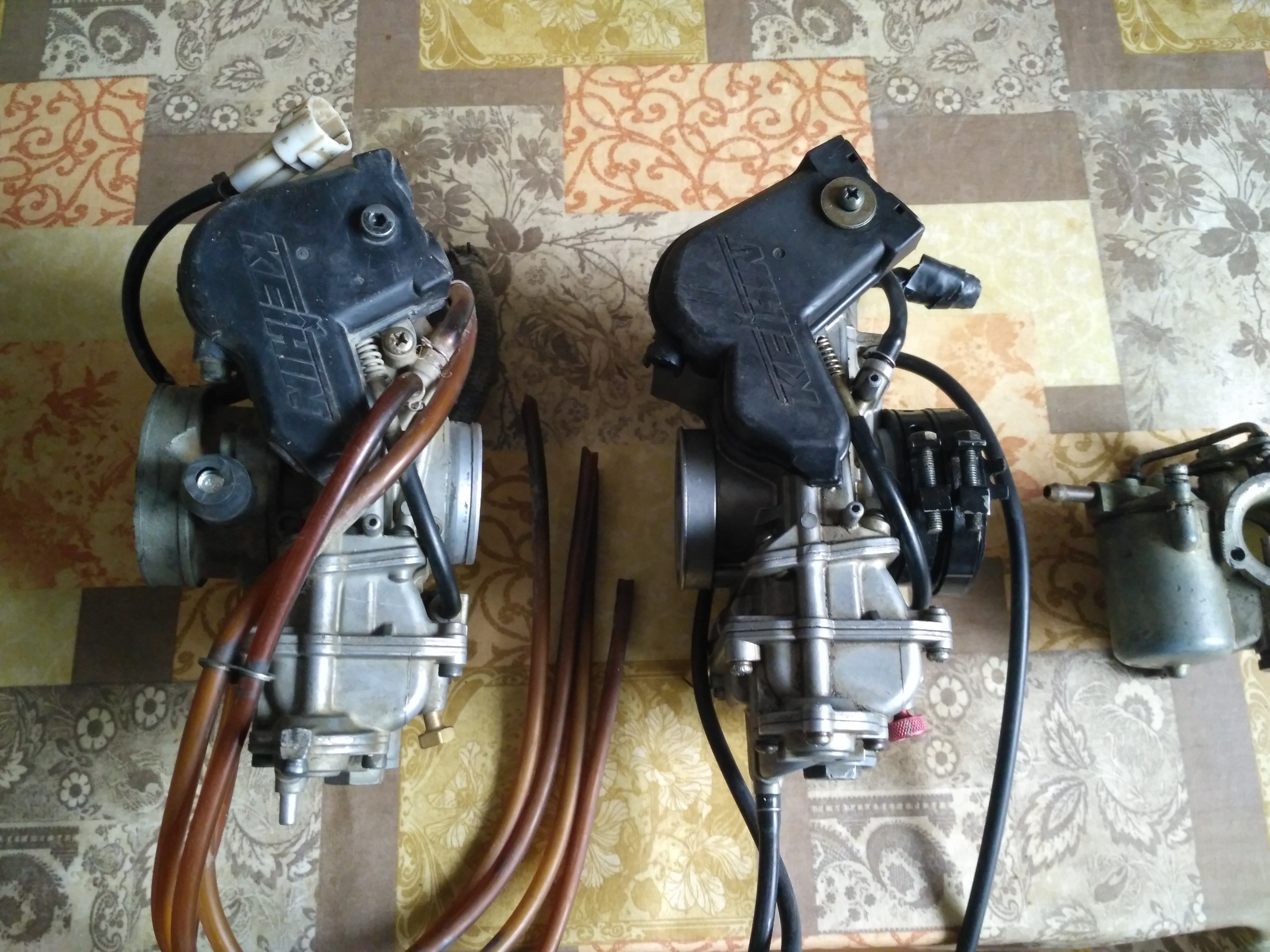

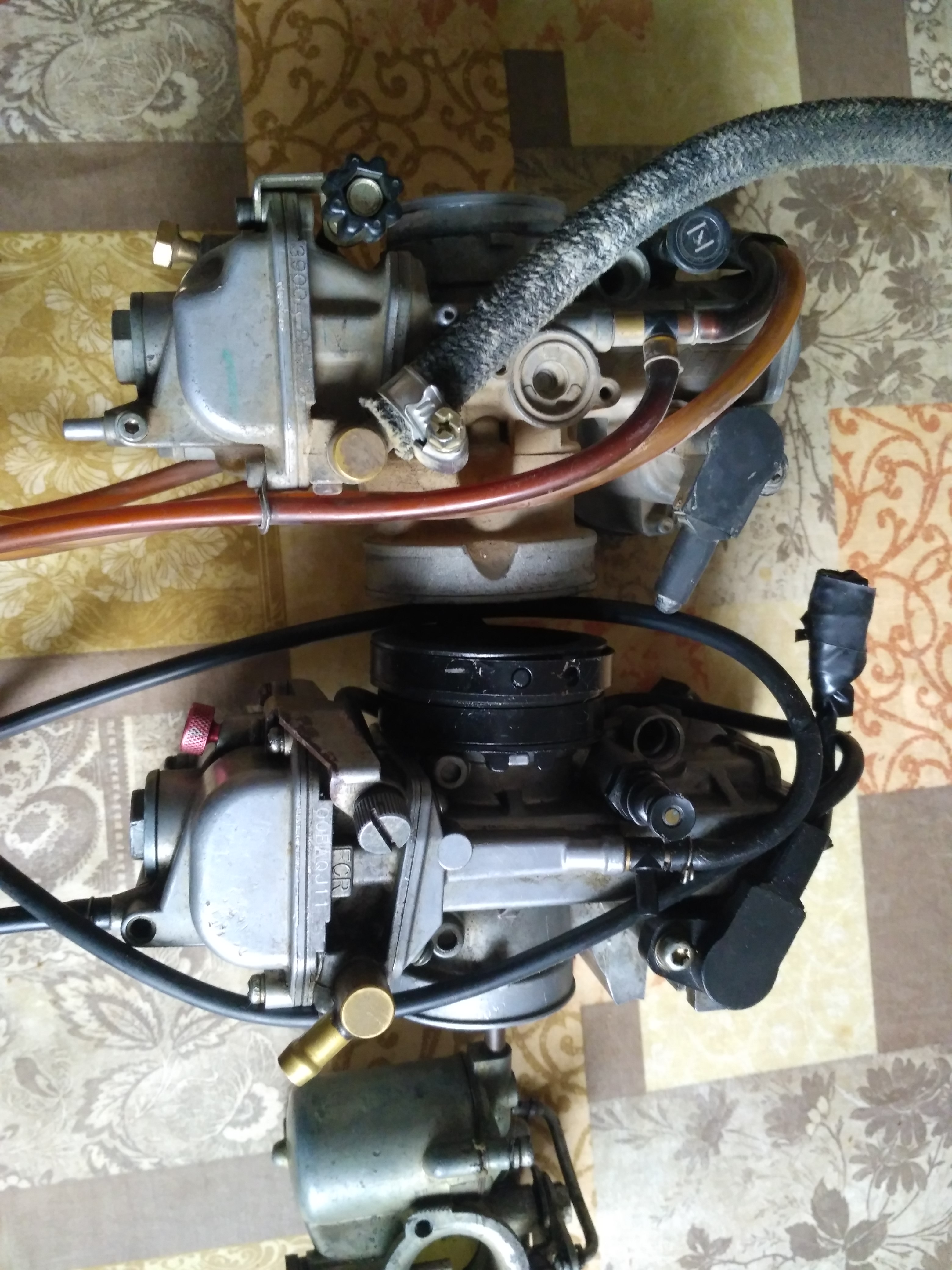

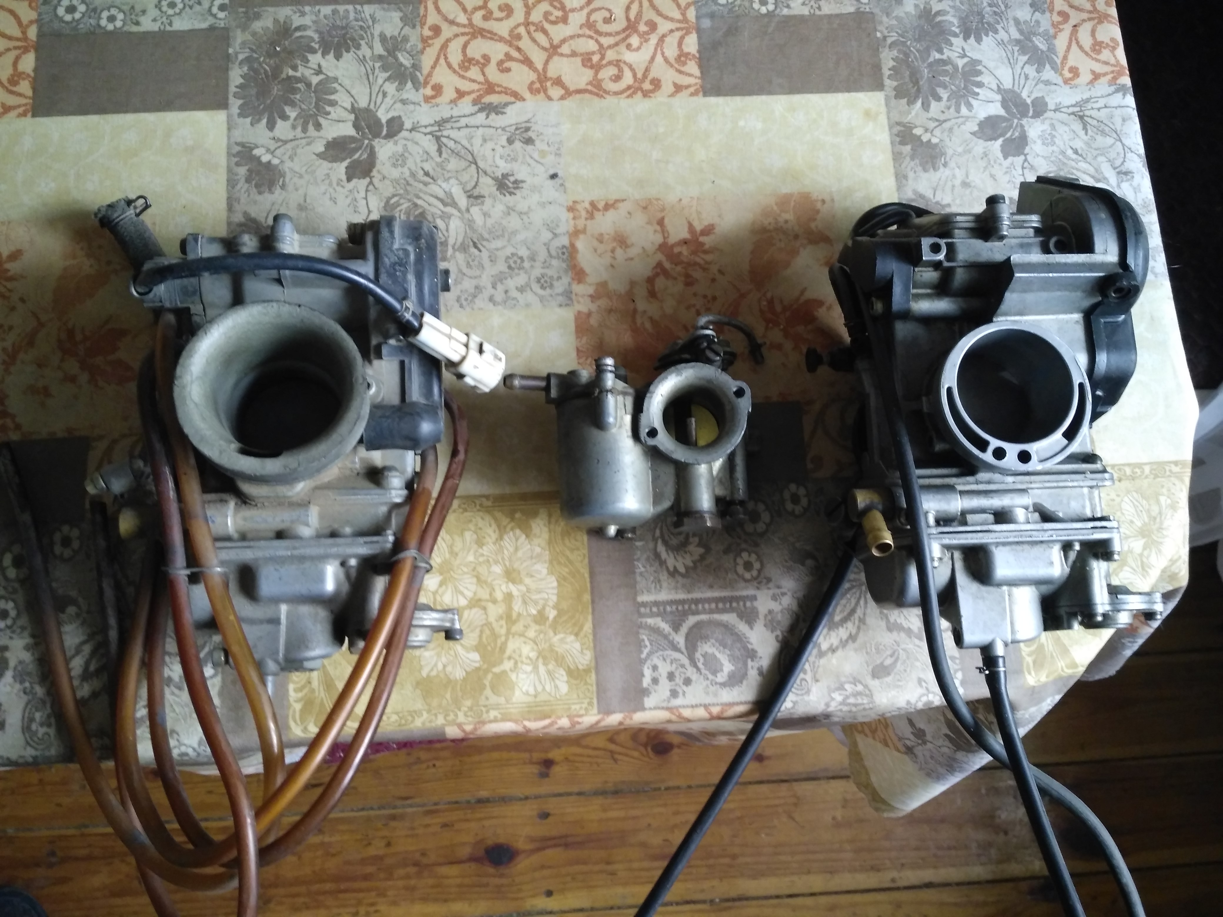

Слева - Кейхин с кроссового КТМ 450ЕХС. Справа - Кейхин с кроссового мотика Хонда 450 ЦРФ. Диффузоры 39 мм. Практически такие же карбюраторы на Кавасаках и Сузуках. Есть подобные карбюраторы ДеллОрто и Микуни. Тоже с одной поднимающейся заслонкой. В разные годы производители комплектовали мотоциклы для мотокросса карбюраторами разных производителей, но никогда не использовали карбюраторы с двумя заслонками.
НИКОГДА на кроссовых мотоциклах, что двухтактных, что четырёхтактных, не ставили двухзаслоночные карбюраторы. Те самые, у которых управляющая заслонка поворотная. Думаю, причина для специалистов слишком очевидна. По этой же причине для эндуро вакуумные карбюраторы вполне подходят.
Можно, конечно, отнести кроссовые мотоциклы, на которых побеждали в Чемпионате Мира, к категории несерьёзных. Но мне они кажутся серьёзными.:)
На фото которые вы выставили из карбов торчат провода, в простонародии называют эл.клапан. Так вот его придумали для холодного пуска вместо второй заслонки. На втором карбе имеется механический обогатитель для холодного пуска. Третий карб с Вихря если я не ошибаюсь.Все карбы работают схоже " мешают топливовоздушную смесь"! Вот только каждый карб индивидуален по конструктиву и готовит смесь по своему,.... Вряд ли корректно сравнивать моторы лодочные и мотоциклетные-режимы работы существенно отличаются.Само собой и сравнение карбов получается горбатое. Другого видения всего этого у меня нет. Может и ошибаюсь.

По большому счёту, действительно серьёзного разговора про карбюраторы и не было. Так, вокруг да около.
Не я , а до меня в этой теме было написано, что на мотоциклах применяют карбюраторы с поворотной заслонкой, и руководствуются при этом "серьёзностью" мотоцикла. Серьёзный - с поворотной, не серьёзный - с подъёмной. Это удивительное утверждение по многим причинам.
Главная заключается в том, что главные дозирующие системы этих карбюраторов совершенно идентичны. То есть львиную долю работы они вообще делают одинаково. У карбюратора с поворотной заслонкой всё равно есть подъёмная заслонка, с иглой, входящей в эмульсионный колодец. Один принцип, одни дозирующие элементы. У обоих - поднимающаяся заслонка, у обоих - игла в заслонке и эмульсионный колодец с вкрученным в него главным топливным жиклёром. У обоих иглу можно регулировать по высоте закрепления в заслонке. Потому если кто-то ищет различия в главных дозирующих системах этих мотоциклетных карбюраторов - труд напрасный.
Отличия этих карбюраторов - в другом. И обусловлено применение одного или другого типа карбюратора вовсе не "серьёзностью" мотоцикла.
Пример из моей практики. Мотоцикл - КТМ 450ЕХС. Его карбюратор - на фото слева. Он меня не устраивал и я его сменил на другой. На Микуни от Сузуки-ДРЗ400. Именно на вакуумник. Двухзаслоночный. Мотор с сузуковским карбюратором стал спокойнее и экономичнее. Но плата за это - хуже разгон и потеря примерно 1000 об/мин. Мотор перестал "выстреливать", стал плавным, тягучим, я могу на нём ехать и дальше на одной заправке, и он меня не "задёргивает", не напрягает руки при разгонах. Для спокойной туристической езды - отлично. Но если в гонку - конечно надо возвращаться к штатному карбюратору.
Так что на вакуумнике мотор менее динамичный. Но мне для спокойной езды это и надо.
Основное отличие в работе у мотоциклетных вакуумников от однозаслоночных - медленный подъём дросселя, плавный разгон, и, как следствие, отсутствие в карбюраторе ускорительного насоса. У однозаслоночных - резкий, вслед за ручкой, подъём дросселя, ускорительный насос, мотор разгоняется на много быстрее. Но везде ли это надо? Езда по каменным осыпям, по грязи на резком моторе - мука. На плавном вакуумнике - на много лучше.
Всё выше написанное - о последних моделях мотоциклетных карбюраторов ведущих производителей для мотоциклов категории кросс и эндуро. Которым уже пришли на смену системы впрыска. Покатавшись на таких мотиках, на карбюраторный уже садится и не хочется. :(
Конечно ошибаешься.
Утверждаю - ты с такими карбюраторами никогда дела не имел. Как не имеет дела с такими карбюраторами "простонародье". Это относительно редкая и специфическая гоночная техника. Скорее всего ты её живьём и не видел. Наверно потому и ошибаешься.
Нет там электроклапана, провода эти к холодному пуску никакого отношения не имеют. Холодный пуск в обоих карбюраторах - через механический обогатитель.
Более того - на мотоциклетных вакуумных карбюраторах, с которыми имел дело, пусковые обогатители - исключительно механические, к электрике никак не привязаны. А их через меня много прошло.
Есть модели карбюраторов (и у меня такой на гоночном мотоцикле установлен), где есть ещё одна система - горячего пуска. На фото виден ничем не занятый колодец над диффузором в задней части заслонки, около манетки холодного пуска. Именно туда, в этот прилив и устанавливают систему горячего пуска. И она тоже имеет чисто механический привод. Увидишь рядом с чёрной манеткой красную - это оно и есть.

Так как же тогда ты пишешь, что провода - это холодный пуск и там есть электромагнитный клапан? Да ещё и вместо второй заслонки?
Клапана там НЕТ. Провода к холодному пуску НИКАКОГО отношения не имеют.

Да с теми что на Вашем фото, с такими карбюраторами никогда дела не имел, не отрицаю. Не было в этом надобности. А вот с техникой гоночной знаком!, но более древней. Но это как бы не по теме.
Ну, это тоже не особо-то новое. Карбюраторы Keihin FCR пошли на гоночные мотоциклы аккурат в 2000 году. 18 лет тому. Но оказались удачными - их сменили уже системами впрыска.
