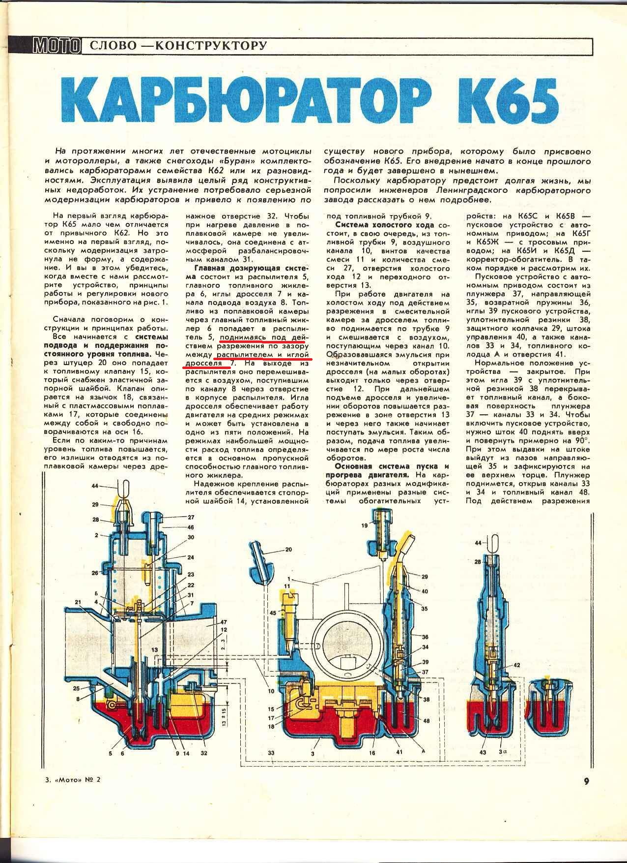

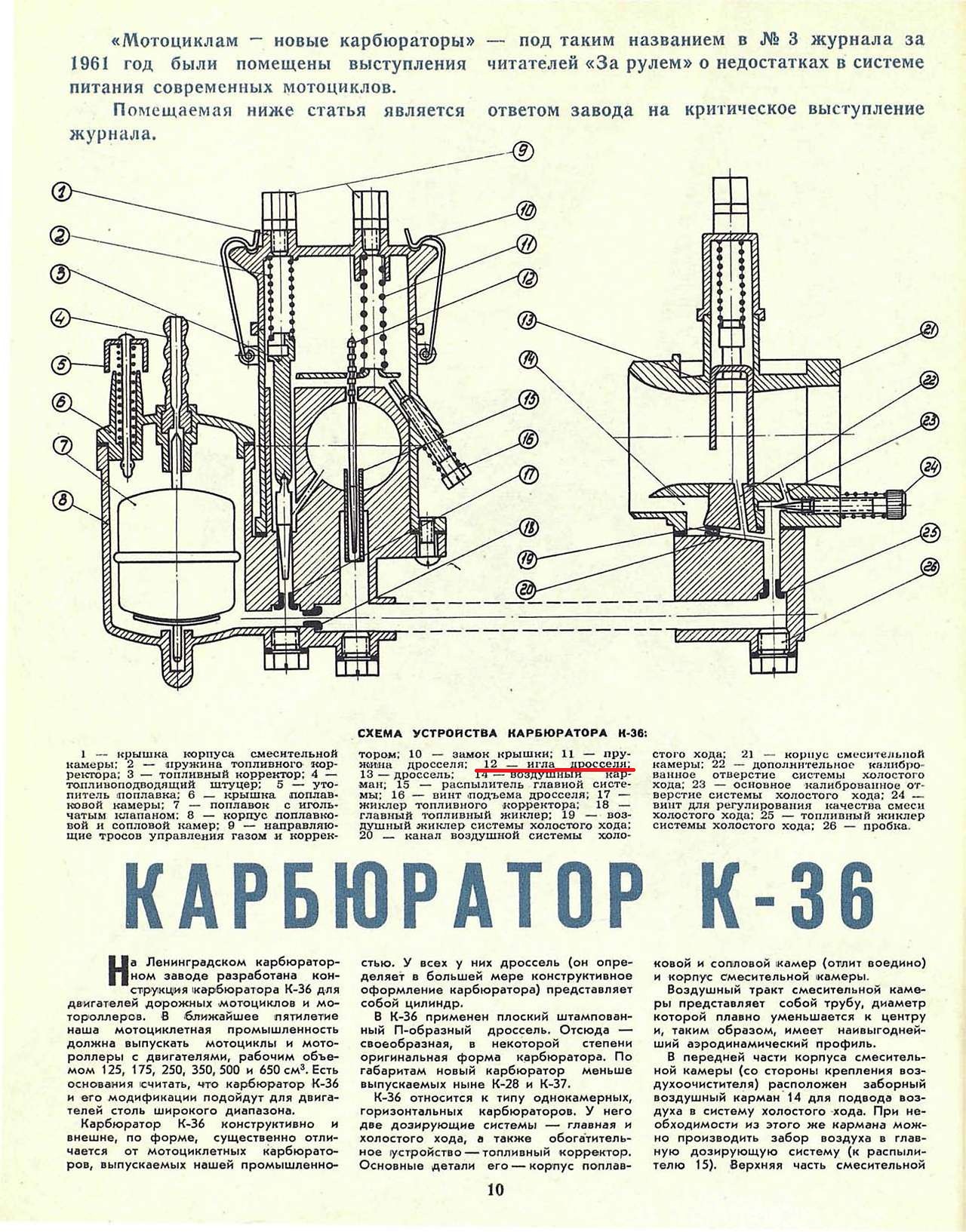

Только одна поправка для Танкиста: в карбюраторах с подъёмным дросселем на дросселе дозирующая игла, а на поплавке игла запорного клапана. Именно так их именуют во всей литературе. Но ответь-таки, для чего нужна если по-твоему, то игла дросселя, если по технически грамотному--то дозирующая игла? И есть таки огромная разница в запорных иглах импортных карбов и советского хлама---в буржуйских есть демпферная пружинка, которая не даёт иголке открывать подачу в такт с вибрацией мотора. И ни один из присутствующих здесь об этом не сказал ни слова! А это важнейший фактор в соблюдении стабильного уровня топлива в ПК, на всех нормальных карбах так сделано, даже на китайских мопедах! И поэтому на заглушенном Нептуне карб вроде сухой, а при работе мотора начинает ссаться. Это одна из мелочей, но очень важная. А их ой как много.
Ты кому тут очередные байки решил рассказать?
Не пытайся спорить с литературой которую ты не читал.
3 907
Почитай хотя бы для себя любимого.
Я ведь уже писал тебе однажды. Всегда есть люди умей нас!
