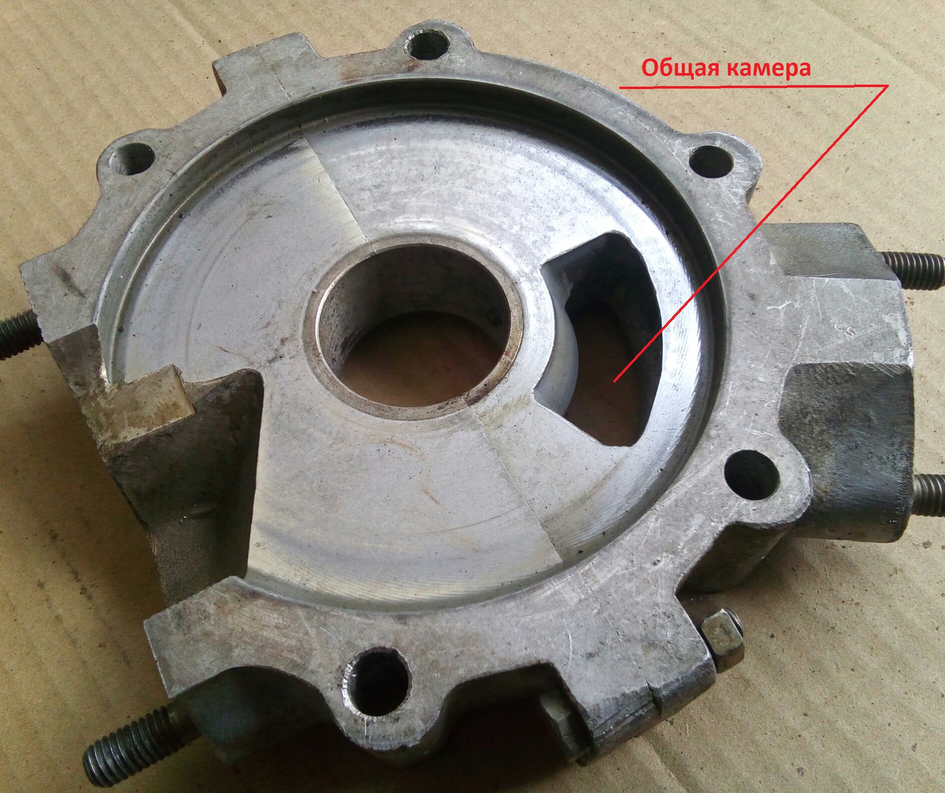

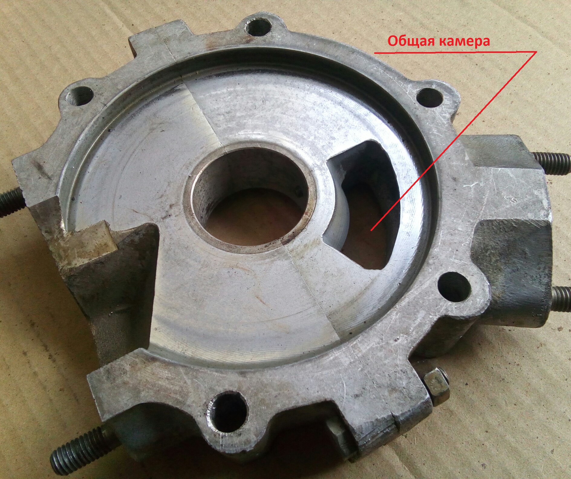

Что-то карбюраторы в одну дырку, только с разных сторон, смотрят.
:good:
Там в статье есть описание перемычки.
Перемычка есть, но!, опять-же, она заканчивается перед впускным патрубком картера, а в зоне впускных окон картера, которые перекрываются золотниками, опять получается общая камера (показал на фотке). И практически вся прелесть разделения потоков от разных карбов теряется:unknown:.

Та же статья, что я приводил выше, только переписанная от первого лица, с теми же рисунками, и с туманным намеком на перегородку в средней части картера. Теперь осталось придумать, как состыковать перегородку, вваренную под 45 град. в проставке под карбюраторы с горизонтальной (по всей видимости) перегородкой в средней части картера. Как-то похоже на "лечение гландов гинекологом" :unknown:

Как я понял из статьи, то перемычка приваривается таким образом, чтобы разделить два цилиндра. А то какой смысл тогда во всем этом?:unknown:
Все верно поняли,но стоит оно того.

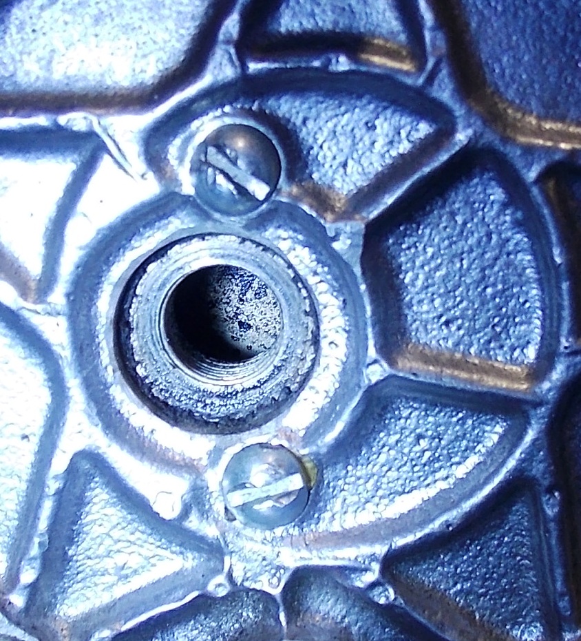

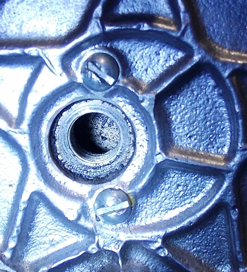

Мой рассказывает, что смесь с жиклером 330 на добром масле- в норме.

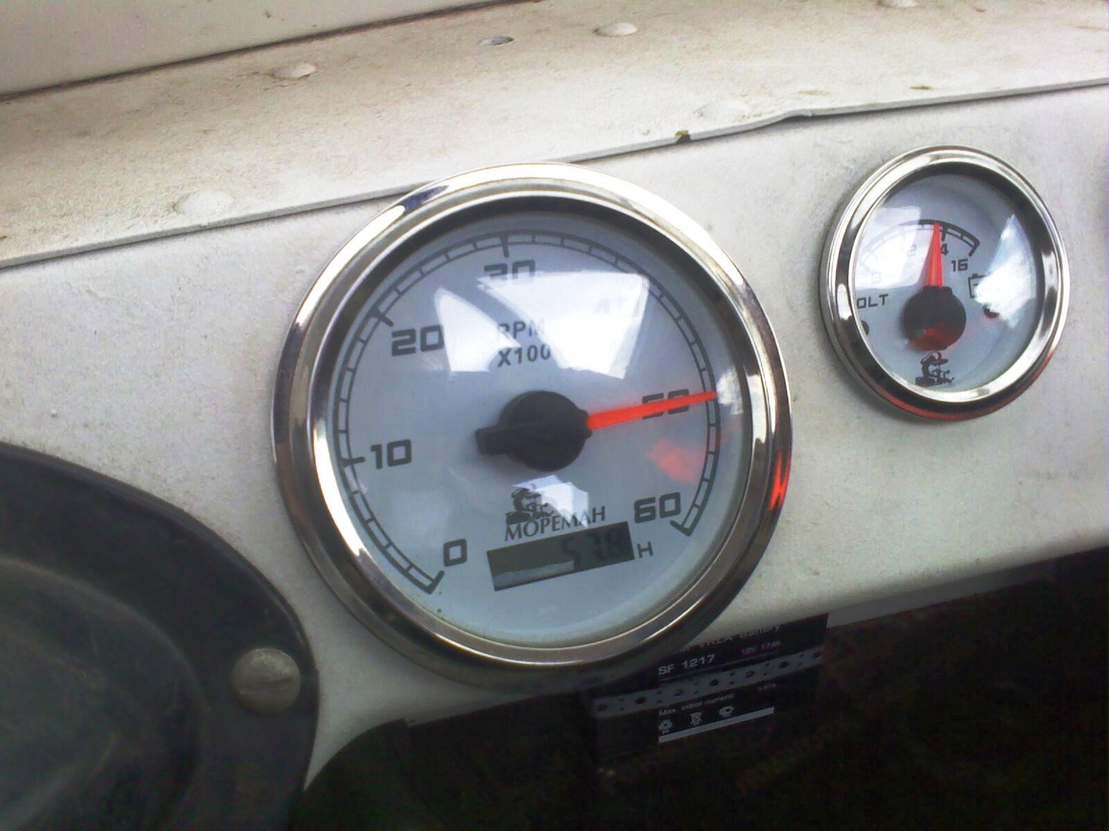

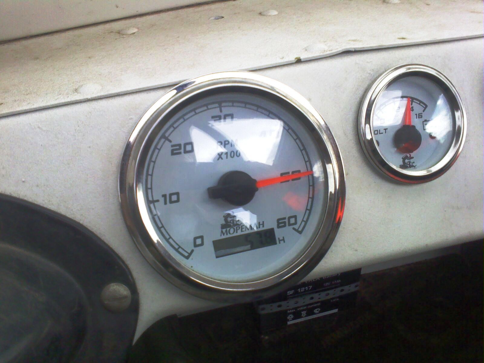

Да и счетчик на сегодняшний день уже вторую сотню разменял.
Это первая, в 15 году вроде.
Так как- 360 много или мало? Или пофиг, так пойдет? Едет же- что ещё надо?
Если за лето/5месяцев/по навигатору 1200-1400километров практически на одну дорожку,то считайте как хотите.
