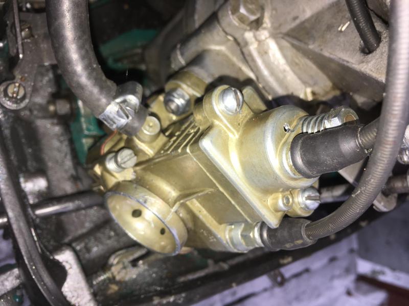

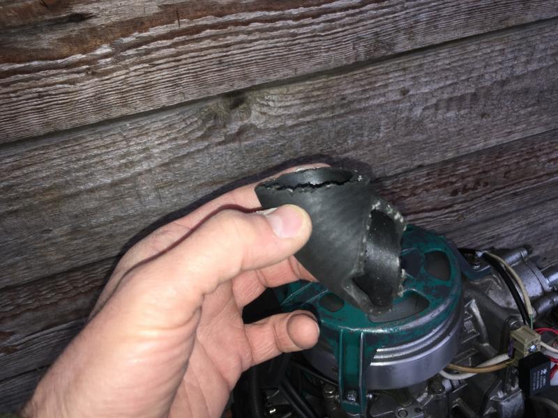

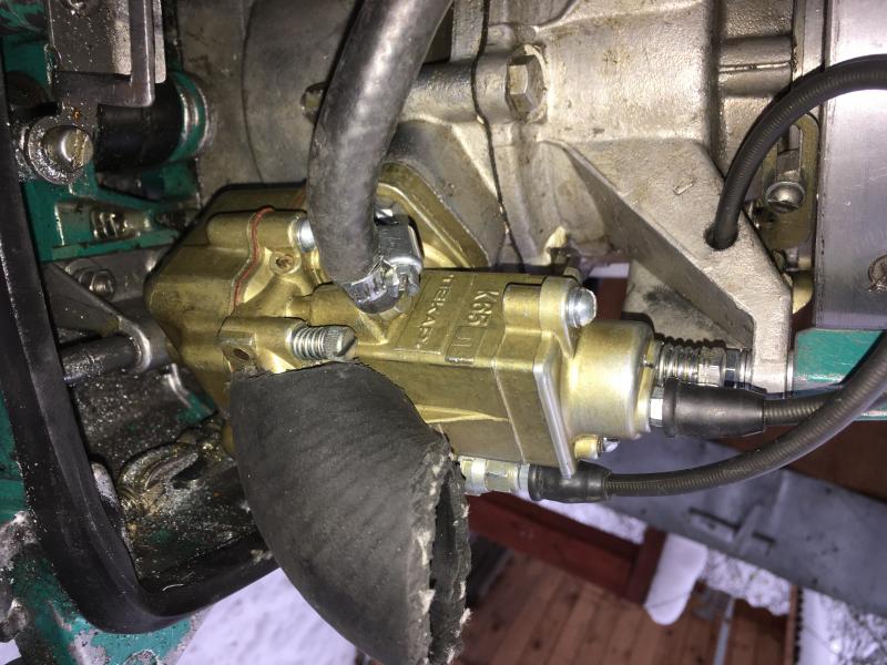

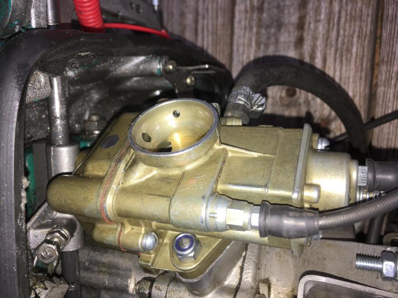

А вот и фотки карбюратора:
Подрезанный приемный патрубок
Отверстие в крышке заслонки
Резиновый уголок
Все в сборе

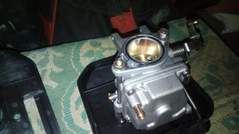

Ямаха 25 есть 395 кубиков, а есть 496 кубиков. Подойдет ли карб от Ямахи с большей кубатурой?

Я для того и спрашивал парт номера карбюраторов. Но все это восторженное сообщение по поводу ямаховского карбюратора похоже на тролинг. Не может карбюратор с ходу экономить 40% топлива и при этом еще и увеличивать мощность. Если это так, то К-68 безбожно богатил, от того мотор не ехал и жрал бензин.
Ямаха-25 395 кубиков имеет два карбюратора ( на каждый цилиндр по карбу) с диаметром диффузора 22мм, Ямаха-25 и Ямаха-30 496 кубовая имеет один карб на два цилиндра. Но у 25 диффузор 22мм а у 30 диффузор 25 мм и разные воздушные жиклеры в распылителях.
По идее должен подойти от 30ки, но надо пробовать.

К нашим Пекаровским карбам отношусь отрицательно. Причем новый Пекаровский карб не только сам настроить не мог но и Стас (Пузырь) плюнул, поставил китайский аналог и Нептун более менее заработал. В экономию 40% конечно не верю, а вот на более стабильную работу надежда есть. Есть в загашнике карб от Ямы-25 похоже, что такой же, как на видео у Kot_75.

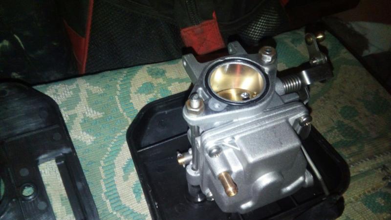

На фото японский или китайский карбюратор? Посмотри на диффузоре со стороны воздушной заслонки должны быть цифры отлиты 22 или 25. И на фланце должен быть номер: 69P-от 25ки 69S-от 30ки.
