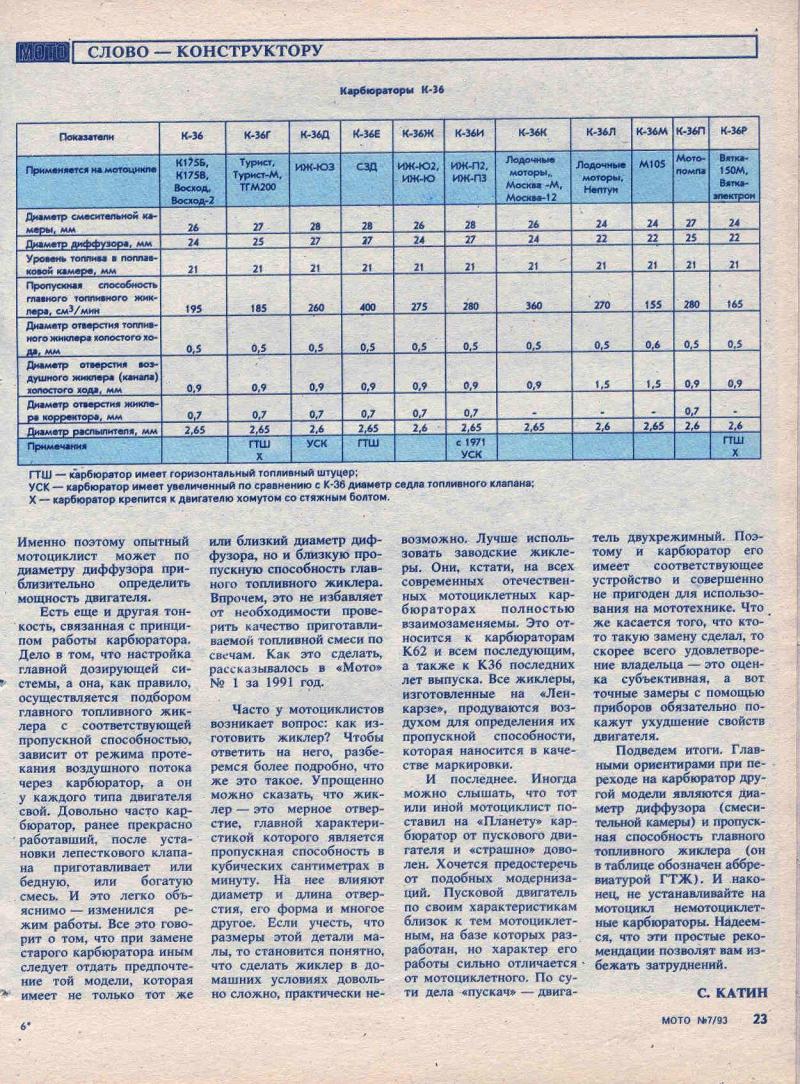

Доброго всем дня и поздравлений с пасхой и 1 мая. Может кто подскажет как грамотно настроить уровень на карбе к-36л?

По идее глядя на конструкцию вроде не регулируется, но черт его знает, узнаю когда разберу. Подумал, что можно вкрутить штуцер(если удастся такой найти) в главный топливный канал снизу(там винт для прочистки канала), одеть прозрачную трубку и разместив ее вверх рядом с поплавковой камерой отмерить уровень. Где-то прочитал, что он должен быть 21мм? Кстати таким образом можно проверять уровень и на ходу (не передавливает ли бензонасос, говорят такое тоже случается.)

книга пишет, что нужно только проверять. уровень в К36 21мм от среза поплавковой камеры, это примерно по плоскости разделения половинок карбюратора, чуть ниже прокладки и приливов, в которые крепится крышка поплавковой камеры. штуцер М6, я изготовил из не нужного соска от колеса нарезав на нем три нитки резьбы М6, вкручивается вместо пробки и трубочка привязывается к поплавковой камере. дольше смотрим уровень при работе двигателя на разных режимах. может на хх и средних быть хорошо а на больших переливать сильно. регулируется перемещение поплавка по игле с последующим фиксированием в новой канавке.
притирка мало помогает, недостаточно подъемной силы поплавка для этого. нужны другие действия..
"Можно разрузить иглу для 2401.Всё очень просто.К приемному штуцеру карба ставишь тройничёк с жиклёром 0,5,далее от жиклёра ставишь клапан обратки (восьмеркин) и опять в тройничек до бензонасоса.Ибо игла штатная держит не очень ,что бы очень" Здесь
