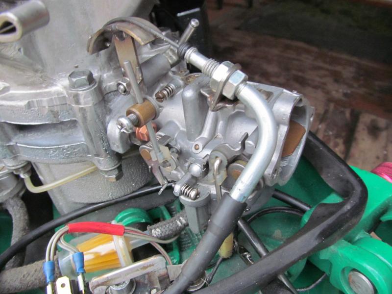

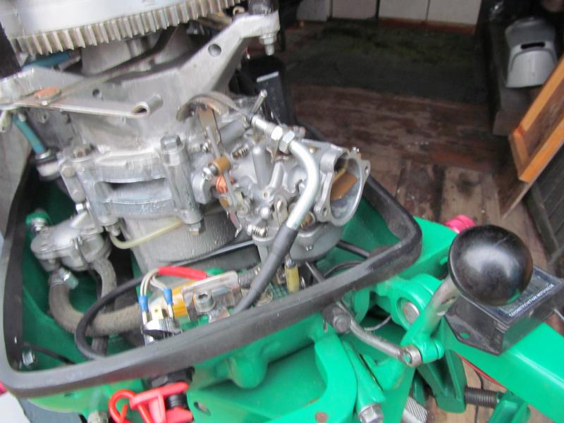

У меня один и тот-же маршрут---от плотины до плотины, было 12-15-17(350 и более кг и две тушки 70 и 110 загрузка была на 17-ти), но суть то не в этом. У меня далеко не стоковый Нептун, на полном дросселе 25-я Тоха нервно курит (на одном и том-же плавсредстве). По поводу настройки карба К-68Д я думаю любой из вас должен понимать, что на переобогащённой смеси мотор никогда не возьмет 8000 об/мин и более, и коленвал не сгорит на хрен, что у меня и случилось. Это я сотворил с 250-м винтом от 25-й Москвы, будь он неладен, собака. По поводу плавсредства---да, Язь-320, только основательно переделанный, и ещё не до конца, как закончу---отчитаюсь. Одно могу сказать---Казанка идёт намного легче стокового Язя, была у меня такая лодочка(метла), сперли сцуки и в цветмет сдали. Насчет Ветерка 8 на Язя---реально смешно, на глисс---НИКОГДА! Я максималку не замерял, 56 км/ ч на жопсе увидел и сдался, слишком узкая река Северский Донец на такой скорости, а ещё 2/3 газа оставалось. И ещё скажу, парни, поймите правильно---я решил поделиться с вами ПОЛОЖИТЕЛЬНЫМ опытом доработки мотора, а вы в меня какашками... Плюну и уйду , и трахайтесь с К 36-65-68!
12 413
3 906
kot_75 сказал(а):
И всё-таки факты---вещь упрямая---на один и тот-же маршрут ранее с отрепетированным до хрустального звона К-68Д уходило 15-17 литров бенза, с ямовским TEIKEI не более 10! И на 300-м винте после выхода на глисс на трети открытия дросселя уже перекрут, 7000-7300 об/мин.
Факты действительно вещь упрямая............
Начнем с того что расход 15-17 литров в час :shock: для Нептуна- это страшенный перебор. И это говорит о том что не один из карбюраторов перечисленных тобой (36-65-68) не был настроен. То есть попросту они заливали топливом твой мотор.
Свои цифры я уже озвучивал неоднократно, но специально для тебя повторю.
Груженая "баржа" под названием Прогресс-4 под Нептуном-23 идет со скоростью 25-30 км.ч. на оборотах 4600-5200
с расходом 8 литров в час на карбюраторе К-65Л и с расходом 7 литров в час на карбюраторе К-68Д.
Маршрут один и тот же, расстояние 300 км.
Наработка мотора 100 моточасов.
Ну а теперь к приятному- спасибо за творческую работу по установке инокарбюратора на Нептун и разумеется, ждем отчета с картинками, видюшками и так далее.
П.С. К карбюраторам на Нептун не относится, но считаю необходимым озвучить.
Джонсон-60 на том же Прогрессе, и том же маршруте, расходует 10-15 литров в час на оборотах 4000-4500, но уже со скоростью, 45-50 км.ч.

Андрей! :) поправочка..разница в 7 литров с учетом, что 100% 17л.....не 70%, а всего-лишь 41%..но к делу не относится поскольку часы озвучены не были.. :hahaha:
Простая формула расчета:- Двухтактные ПЛМ потребляют в идеале 320 мл топлива из расчёта 1 л. с. на час работы. итого Нептун должен потреблять 7.36 л. в час..независимо от посудины, ветра, течения..и пр. ну окромя оборотов ..
Читаем в инете ... Yamaha F25, 498 см³ — 9.45 л/ч. Tohatsu MFS 25 EFI, 526 см³ — 8.90 л/ч, Parsun T25FWL/S-11л/ч.
Для ямы это 0,378 л. на 1 л/с., у тохи 0,356 л. на 1 л/с.., парсун -0,440 л/с...
У меня Нептун кушает 8 л/час. на оборотах в районе 5000....карб К68Д...
получилось 0,347 мл. на л/с. в час...
Получается, что мои показатели не так уж и плохи, и вопрос каким образом карбы от ямы, тохи..и иже.. должны уменьшить расход топлива именно для Нептуна..расскажите в чем прикол?

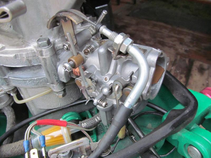

Господа нептуноводы, добрый вечер. Пробежался я по свежим постингам, увы, консенсус не сложился. Я никому ничего не собираюсь доказывать, поймите меня правильно! Свои мозги ведь никому не вставишь, народ наш инертный, хрен кому чего докажешь, даже если свой мотор на тест-драйв отдашь, всё равно будут терзать "смутные сомненья", тем более за карб надо отдать некоторую сумму убитых енотов, да и ещё иметь ровные руки и светлую голову, чтобы его установить, ведь "хобот" на моторе надо обрезать на 12-15 мм, да и привод дросселя соорудить и подружить его с магдино. Но за базар я отвечаю, данные ямовского карба: 69 581 7С(номер на фланце), фирма TEIKEI. Карб от Парсуна зовётся RUIXING H603DJI090015, вроде от 30-ки, как продавец сообщил. Видел откровенно уничижительные постинги ни о чём( ну типа о расходе 15-17 л/Ч), хотя об этом я не сказал ни слова, но это говорит о внимательности аудитории. Не буду вам рассказывать про уровень своей компетентности, скажу одно: мне сейчас 42 года, а в 12 лет я собрал на школьном металлоломе мотовелосипед с мотором Д-6 и сделал на него электронное зажигание с коммутатором КЭТ-1А, и оно ехало 55 км/ч, а сейчас моё основное занятие---ремонт автоиномарок высшей степени сложности, а ПЛМ---это хобби, и довольно высокооплачиваемое. Короче, много текста, вот фото моего Нептуна, специально сегодня ездил к месту базирования:

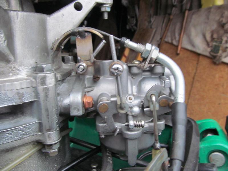

И продолжение темы:

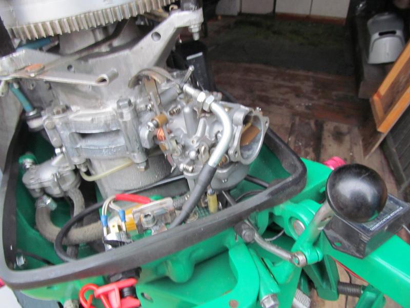

Я прошу прощения...спрошу немного не в тему... Как на этом Нептунчике выполнен тросовый привод на румпель...оч интересное исполнение.

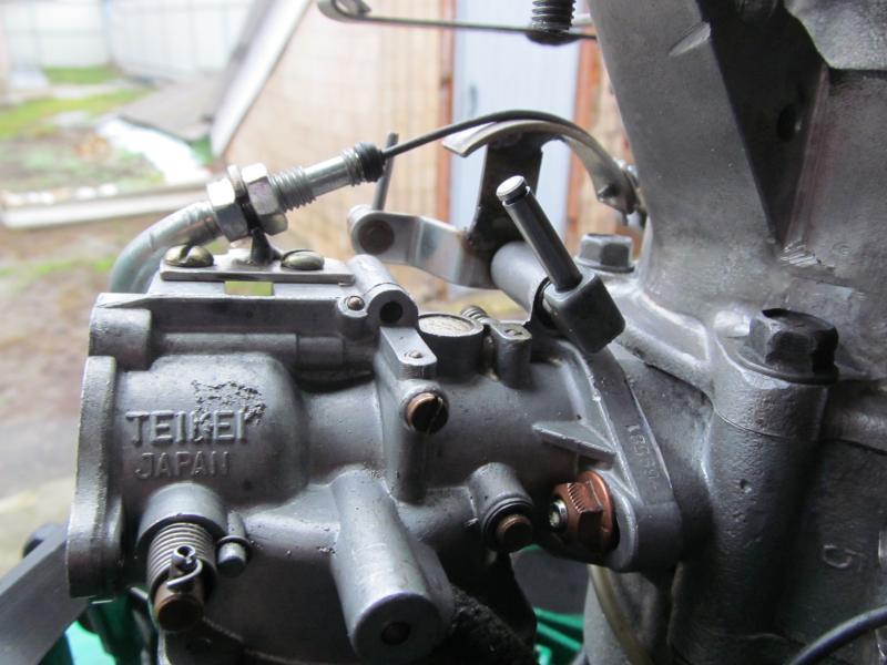

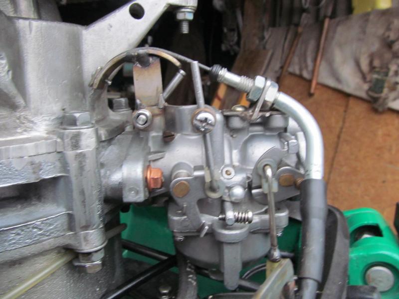

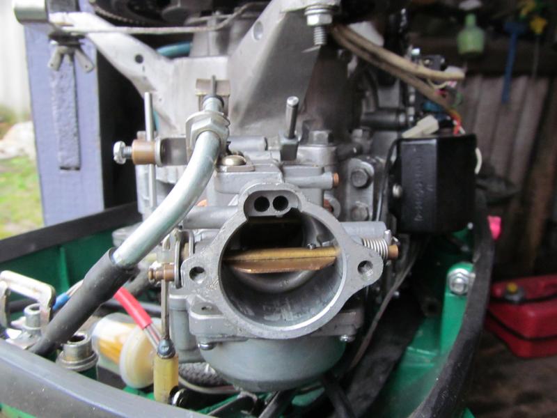

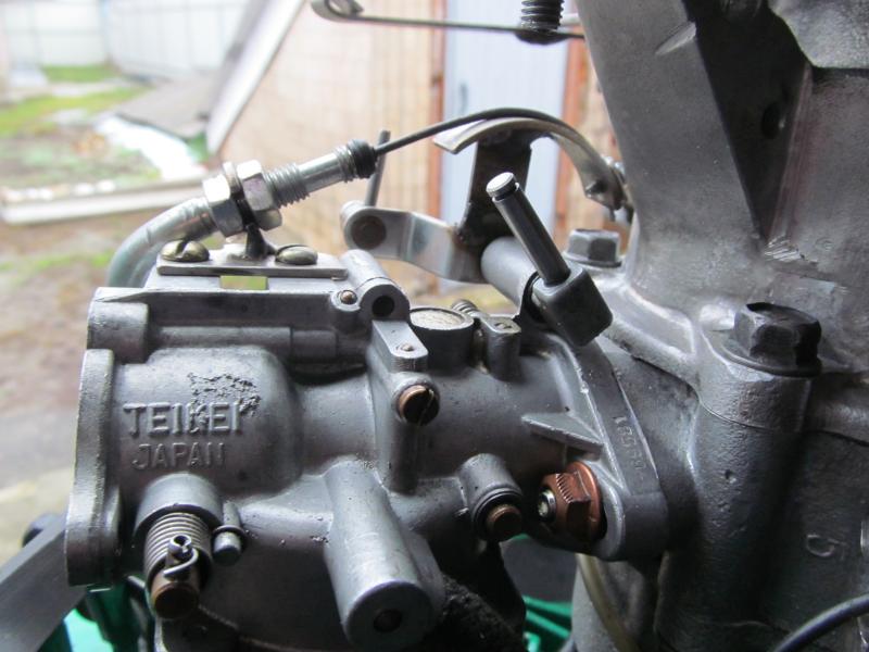

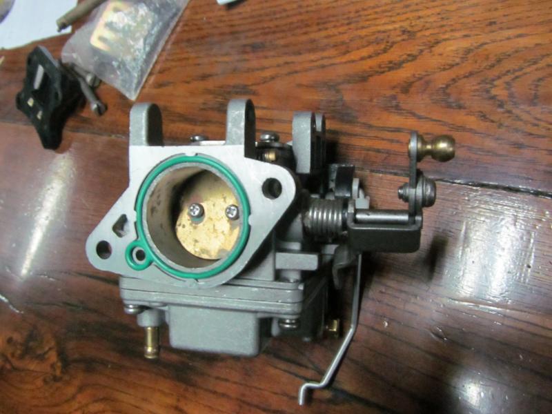

Так я же написал цифры на фланце, пишу ещё раз: 69 581 7С. И пусть этот карб от САМОЙ древней Ямахи, но работает он по пятибалльной системе на шесть с плюсом! Повторюсь ещё раз: если бы мне кто-то рассказал-бы о таких результатах работы инокарба на Нептуне, да не в жисть не поверил-бы!!! Расскажу утиную историю о том, как собственно окончательно пришла мысль о установке импортного карба. Опущу подробности хождений по мукам с К-36-65-68, не хочеся матом ругаться. Есть у меня кореш, Дмитрием обзывают, так вот попросил я его привезти мой Нептунчик с нашей СТО к водичке поближе, и по прибытии на место мы обнаружили в багажнике его Ланоса немного так бенза(в корыте грамм 50). Человек Дима очень аккуратный, почти до маразма, пидарасил он этот грёбаный коврик часа два. И это горе сделал мой Нептун с К-68Д, лёжа на стороне румпеля, естественно дренажный штуцер слил содержимое ПК прямо в багажник авто! Описать эмоции кореша трудно, но выводы я для себя сделал. И главным для меня было, чтоб карб не ссался бензом вокруг да около, а всё остальное пришло как-бы бонусом, я думал придётся подбирать ГТЖ, ЖХХ и т.д., а по факту я даже не трогал винт количества!(Вру, крутил, но вернул на место).
Олег 1974
12.12.2012
572
73
Ветерки-8 и 12, Нептун-23
Цифры на фланце-это парт номер, а я спрашиваю про цифры отлитые ВНУТРИ ДИФФУЗОРА.

Удлинённый румпель, ручка газа мотоциклетного типа с кнопкой "Стоп" в торце и регулируемым усилием проворота. И доработанное МБ-23 в придачу.
Опять завтра к реке ехать... Посмотрю внутрь диффузора и отпишусь обязательно!

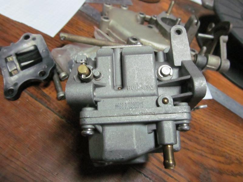

Я из китая три карба притащил, первые два не подошли :( третий только стал прилаживать так ты с ямаховским вылез, а у меня как раз есть, так что давай учи.

Видео по ссылкам смотрел? Если не открывается, набери в Ютубе "Правильный карб на Нептун-23", автор Сергей Котов, моё вам почтение. И работа мотора в бочке---"Нептун-23 с карбюратором Parsun-30". На воде видео будет теперь только весной, думаю всем понравится!
