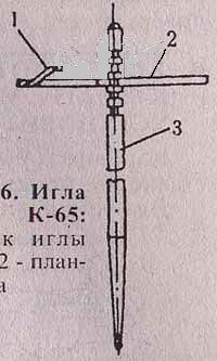

Что бы не открывать новую тему, спрошу здесь. Кто подскажет как в К-36 крепится топливная игла в дросселе? Прикупил нормальный экземпляр недавно но игла в нем свободно болтается. С такими карбами никогда не сталкивался, может у кого фотка какая есть.
В одну из проточек иглы вставляется узкая загнутая пластинка, сверху придавливается пружиной к заслонке.
Спасибо Юра! А сфоткать не сможешь что бы мне велосипед особо не изобретать.[/quote]
Олег, может поможет. Это от К-65И. Принцип тот-же. Взято из сети. Только тут, верхушка иглы прикрыта пластиковым фиксатором...

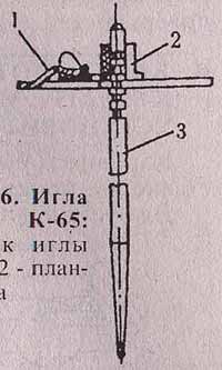

GnoM
11.04.2014
782
32
Украина, г.Киев
Прогресс2м
2хН23; 1977 и 2003г.в.
yoric сказал(а):
Только там по-моему без пластмасски, просто разрезная пластинка.
Да, вот, маленько подправил:

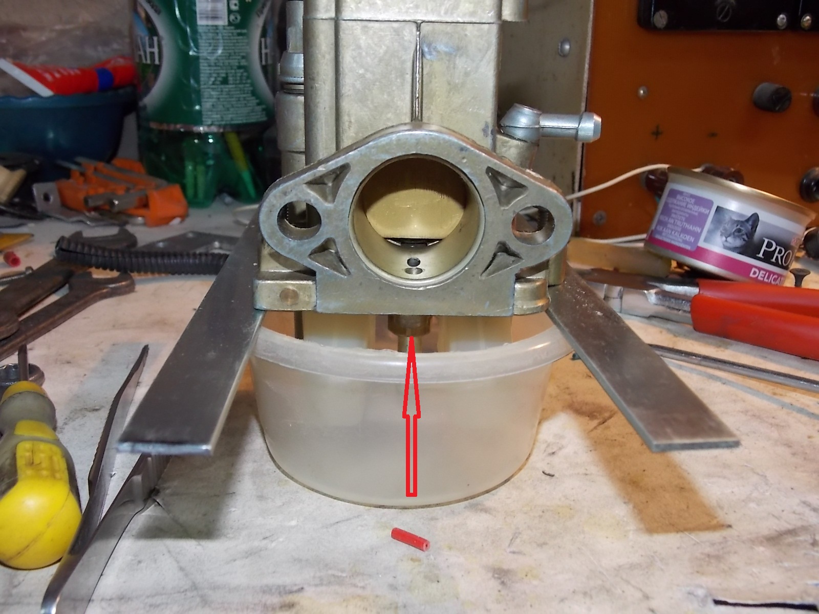

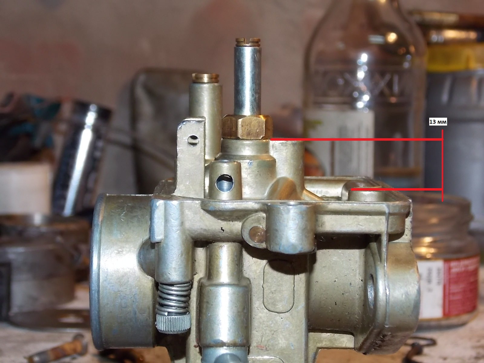

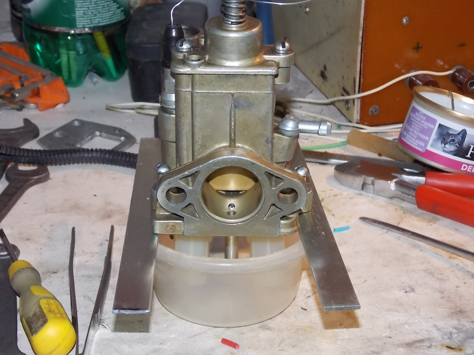

Подскажите как на банке с водой уровень выствлять поплавка? Для к68.
3 907
Всё очень просто, берем емкость любую подходящую по размеру, устанавливаем на неё карбюратор.
Подаем топливо самотеком и смотрим уровень. Его визуально видно в зазор между банкой и карбюратором.
Уровень должен быть по соединению гайки с корпусом, на фото ниже, это верхняя красная полоса.
Настраиваем, пока уровень не будет соответствовать.
