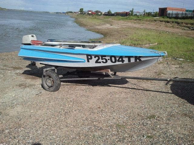

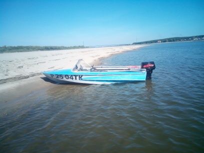

Привет Нептун эксплатировался 1.5 сезона расход на скорости около 32-34км.ч на 20литрах проходил 120км 4рыбалки 15км в верх и обратно Клапана ставить вместо золотников честно поленился движок разбирать да и станков где можно было фрезировать практически в городе нет Кстати есть тема про лепестковые клапана на вихрях там только положительные результаты По оборотам движок раскручивается до номинала измерял скорость по ДЖПС 47км.ч Лодка обь Новосибирская По другим карбам Пробовал К63 с круглой заслонкой практически одно и тоже чисто субьективная оценка так как схема одинаковая отличие в форме заслонки Я занимаюсь проффисионально ремонтом и двигателей и топливной аппаратуры Двух тактные двигителя относятся к самым простым Если посмтрите на все иномарочные моторы там везде стоят лепестковые клапана Люди ставят их и на снегоходы буран Эффект есть http://www.omprofy.ru/lepestkovyie-klap ... ealizatsii Если интересно поищите в нете о переделке моторов под лепестковые клапана Я на нептун потратил времени дней пять и 200 рублей на клапан

Дмитриев сказал(а):
Какой винт, какая загрузка и главное - обороты были???
Привет Загрузка Я-140кг :lol: Бенз-15л Снасти и всякое такое 10кг Винт синий Получается половина загрузки ну и то что все это вывез считаю нормально Обороты чисто на слух замерить нечем

Да получается так Потому как на рыбалку хожу чуть больше половины газа На видео слышно как набирает движок обороты Да тамже контрольку с водой я вывел в сторону для удобства

Скорость 47км/час на синем винте-прекрасный результат! Если принять скольжение винта в 10% ( в реальности надо брать скольжение 15-18% для Нептуновского винта) то это получаются обороты 5000-5100 об/мин. Не о каком недоборе оборотов речь не идет. Сам уже пару лет вынашиваю идею клапанного впуска на Нептуне именно по такой схеме.

Ребята, если она 47 км/ч развивает, то лодка эта совсем не тяжелая? Иначе, даже не знаю, как это?
Я свой Прог-2 на острове тоже разгружаю и хожу пустой. Раскручивается мотор у меня очень быстро с красным винтом,
но здесь 47 км/час - это зачет!

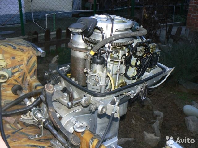

Сегодня чуть не утопил свой 68И. Как он меня задолбал.
В бочке заводится с 3-4 секунды стартера при вытянутом обогатителе. А иногда и с 4-5 попытке.
А на реке 10 минут не мог его завести. Не схватывает и все. И накачал до камня грушу. и утопителем пролил, плюется и все.
На 36 схватывал сразу и тяну хорошо. вот только тек сабака и на холостых обороты плавали.
А этот 68И прет как зверь и холостые ровные и без плевком, а вот со стартом гемор.
Раньше вообще не заводился на 68И пока в глотку не плюнешь, но с поднятием уровня на 1-2мм стал заводится в 3-4 попытке в бочке. Может жеклер обогатителя выкинуть?

В бочке: Газ на минимум, накачал грушу, вытащи подсос, крутанул стартер - журчит, подсос убрал.
На реке: газ на минимум, накачал грушу, вытащил подсос крутанул стартер - и ничего.
Сегодня в бочке заглушил трубку балансира - заводится и без подсоса.
Думаю дело в уровне. На реке и в бочке мотор по разному наклонен. в бочке он завален немного назад, так как лодка на прицепе, а на реке лодка стоит ровно горизонтально и наверное.
Буду ждать выходных поиграться на реке.
Еще вопрос: при включении скорости на холостых мотор не вытягивает и начинает глохнуть, пока газу не добавишь чуток. Это нормально?

ГТЖ с 36 карба, мотор мощьность развивает отлично, и на гашетку четко реагирует. ЖХХ родной с 58И.
Уровень был по мануалу (циффру не помню, но по инструкции с этого форума делал), от плоскости до середины поплавка, но с этим уровнем был очень плохой старт. без сильного перелива в жерло. вообще не схватывал и в бочке. Поднял на пару милиметров, старт в бочке отличный, и без пускового тросика.
В дейдвуде есть дырка на 6 мм, я ее раньше сделал на 36 карбе, но разници не почувствовал.
Вообще 36 был чудесен, если не считать плавание оборотов холостых и течь бензы, а с 58И мотор сухой и обороты ровные.
Наверное рассверлить ЖХХ?
