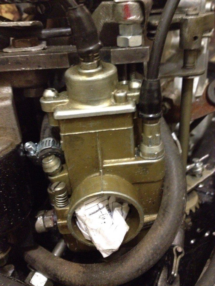

Здравствуйте коллеги! Есть вопрос... Н23, 2003г. выпуска. Зажигание МБ-23 с родной катушкой. Компрессия в обеих цилиндрах - 9.5. Стоял КРБ К-65Л. Решил поменять - надоело постоянно из поддона бензин вытирать. Что я с ним не делал! Течет при подъеме мотора и все! Пока из дренажа, по корпусу карба бензин не потечет, при накачивании грушей, в жизни не заведешь! Поставил К-68Д, покупал новый. Продавец клялся, что Корея... Не знаю. Но надписи ПЕКАР не карбе нет. Сделан не плохо. Литье хорошее. Фрезерован очень аккуратно. Винты под "-". Регулировочные винты не латунные. Центральный воздушный канал есть, эмульсионная трубка имеет 4 отверстия. Наверняка братья наши, узкопленочные делали...Ну в общем, промыл, отрепетировал - поставил. Поставил через дюралевую проставку, толщиной 5 мм. С плавным переходом диффузорного отверстия, чтоб не было наружной ступеньки. Тросик газа подошел без переделок от 65-го. Шпильки заменил, поставил на 7мм длиннее. Все стало на место и колпак спокойно одевается - ничего не мешает.
Отрегулировал уровень топлива в поплавковой камере, жиклер ХХ разсверлил до 0,6мм. Жиклер обогатителя 255 - не трогал. ГТЖ разсверлил до 1,3мм. Игла поднята на 1 деление от среднего положения. Пробовал очень много всяких вариантов, вычитанных на форуме: переставлял эмульсионные трубки, менял жиклеры, ставил от К-36Л(вообще заливает), от К-65Л. Остановил меня карбюратор на этом варианте: родная эмульсионная трубка К-68Д, ГТЖ - 1.3мм и поднятая игла на деление. Все устраивает: работа на ХХ - отрегулировал так, что можно считать обороты маховика по головкам винтов; динамика разгона, реагирование на открытие дросселя, работа в целом. Свечи: NGK B6HS, зазор 0.5мм, верхняя - нормального кирпичного цвета, нижняя - нормальный цвет, слегка влажная. Бензин 92-ой, масло - МС20. 50г на литр бензина. На полном ходу вытягиваешь обогатитель, чувствуется, еле-еле добавляет оборотов, буквально совсем мизер. Сам почуствовал только с 3-го раза. Все никак тахометр не поставлю... Звук работы мотора стал другим, более сухим и тихим. С К-65, как-то звенел мотор. Очень. Думаю, звенела П-образная заслонка.
65-й пока не перельешь - не заведешь, а этот - качнул грушей, 2 протяга, вытасккиваю подсос - рывок, мотор запускается и глохнет. Убираю подсос, легкий протяг и мотор работает. Пока эту процедуру не сделаешь - не заведешь! Что холодный, что горячий...Пробовал глушить теплый мотор, и тут же его запустить - шиш! Только с подсосом. Только с подсосом и никак больше!
Собственно, мой вопрос: что может быть? Бедная смесь? Свечи в порядке. Грешу на позднее зажигание. Пробовал регулировать МБ-23... Но я ни разу не электрик.
С К-65Л, запуск на горячую тоже был проблемным. Но иногда заводился без подкачки грушей, на горячую, с 5-6 рывка.
Может я чего-то не учел?
С Уважением.

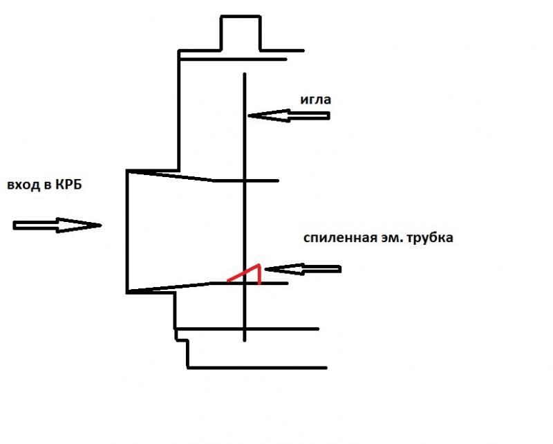

Да, стоял К-65Л. Пекаровский. На фото выше - он. Именно при поднятии мотора он и тек. И еще когда грушей больше 4 раз качнешь - тек из под крышки: дренажная камера...
Чего я с ним только не делал... Но заставил его работать!!! Сезон он у меня отходил. Не плохой КРБ, но течь .... В итоге заменил на К-68Д.
В К-65Л - отверстие на эмульсионной трубке совместил при закручивании с каналом в КРБ. На самих отверстиях снял заусенцы(зенканул). Отполировал иглу. Спилил и отполировал "выход" эмульсионной трубки в диффузор КРБа. Точно выставил уровень в поплавковой камере. После этого он заработал нормально.
