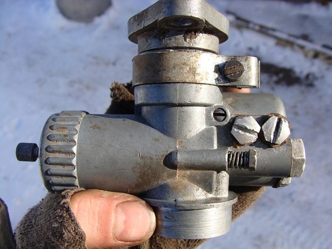

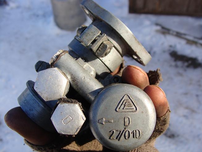

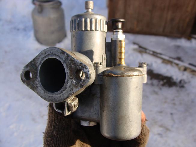

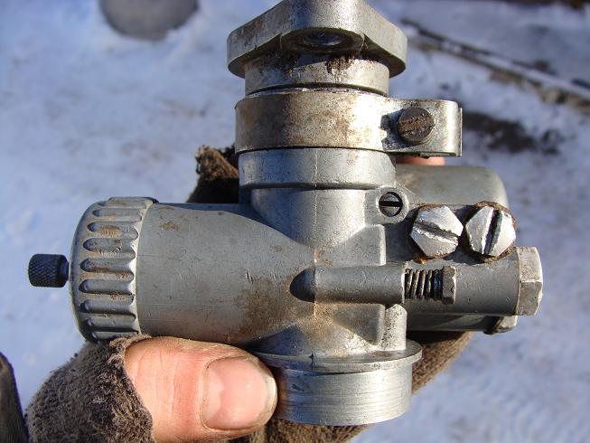

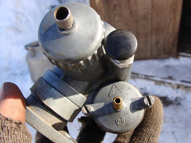

Рылся тут в гараже, в бытность у меня был мотак Pannonia 250 кубов, нащёл от неё карбюратор ВК-27. С виду аналог Икова. Помню за 2 года пока гонял на этом мотаке ниразу в карб не лазил, очень непрехотливый и надёжный. Диаметр диффузора 27 мм, попловковая и смесительная камеры расположены в одном блоке, главный топливный жиклёр 1,05 мм, жиклёр ХХ диаметр 0,35 мм, воздух проходит через канал в корпусе смесительной камеры диаметром 1,5 мм. На Шептуна моего встаёт как родной. Кто что думает выслушаю всех!!! Очень хочу его поставить, ужбольно он надёжный! :)

И ???? :shock: Нихто ничё не хочет сказать по данному поводу??? Хочется просто поставить ещё одну надёжную проверенную инозапцацку на Шептуна. По параметрам поменять или рассверлить жиклёры и должен как часы арбайтен :)

Этот карб аналог Икова только под 250 кубовый мотор. Даже посадочные под Нептун один в один. Вот думаю рассверлить ГТЖ и ЖХХ, поставить 5 мин, посмотреть как будет работать, хуже капризного К65л уж точно не будет, хотя тьфу-тьфу вроде и он пока работает неплохо.

КОЛЕБАСС на этом карбе ГТЖ 1,05мм, ЖХХ 0,35мм. Оба надо рассверливать, только не знаю до каких величин. Поставить если чё не получится обратно родной К65Л делов на 10 минут, хочется этот попробовать, я думаю если привести ГТЖ и ЖХХ к норме, то работать он будет получше К65го... На мотаке у меня он работал как часы. Тем более теперь у меня электронное зажигание от Дмитрия и эл.стартер, и так заводится и работает хорошо, но хочется чтобы как Сузука моя младшая работал :) :good:

Отличный карб ЖХХ рассверлить сверлом 0,6. ГТЖ сверлом 1,2. Но лучше ГТЖ рассверливать цыганской трехгранной иглой на воде. Муторно,но эффект. Вообщем стоит заморочится
