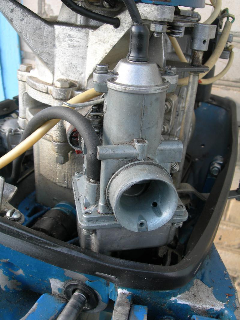

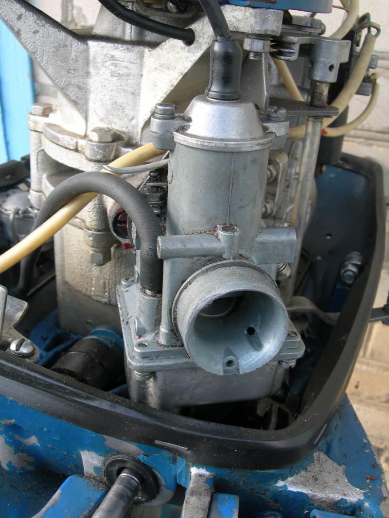

Добрый день всем! Вопрос о карбюраторе на Нептун я решил. Случайно услышал что можно поставить от ЯВы-350 диаметр дифузора совпадает в своё время журнал катера и яхты писал об этом.Нашел на мотобарахолке поставил ,мощность и скорость не изменились зато стал экономичнее процентов на 15.

Александр в дополнение о всём выше сказанном добавлю возможен подсос воздуха через прокладку головки.Фото карбюратора от ЯВы на моём Нептуне смотри.
Был бы подсос по головке компрессия была бы различной в цилиндрах
