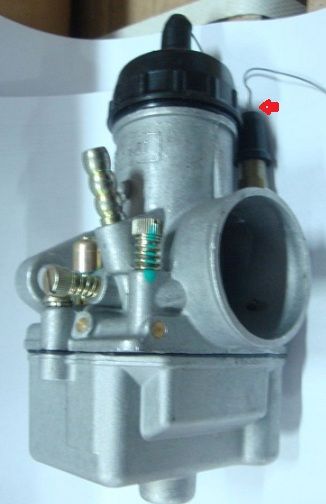

Други, нужна помощь. Подарили старого дедушку Нептуна 23. Я сделал ему капиталку, электростартер и зажигание с датчиком хола. Мот пашет как японец, но чето не хочет заводиться без снятия колпака. Карб стоит weber к68 и. И пока грушу не накачаешь и утопитель не нажмещь так, что бенз ливонет в жерло карба, мот не схватывает. Бензонасос стоит хондовский, вместо родного. ГТЖ установил с родного карба (помоему 36, тот что с двойною плоскою заслонкой). Еще заметил, что если бак поднять на уровень мотора, то старт проходет гораздо лучше. И груша накачиватся до каменного состояния. А когда бак на полу, как будто груша не может поднять бензу из бака на 20-30 см. Точнее на его поднимает, но не создать давление в поплавковой камере, такое что аж игла не выдержавает не может. А када бак на верху, то создает.

Так вроде у К-68И weber есть пусковое устройство (подсос), нужно только подсоединить к нему тросик в боудене и ручку, и закрепить её на поддоне.

Да я так и сделал. Только толку от нее нет. Пробывал открывать ее во время старта, вообще не схватывает.

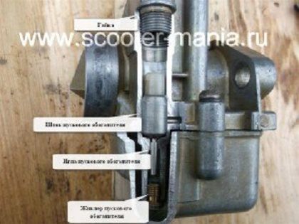

Я правда не понял ее предназначение. Если это подсос то он должен обогащать смесь, перекрывая воздух. А если это мини насосик топлива, то как он тогда работает? Может после того как я накачал грушу, нужно не открывать эту хрень, а именно несколько раз покачать ее, чтобы топливо в жерло немного поступило. Седня вечером попробую так и сделать.

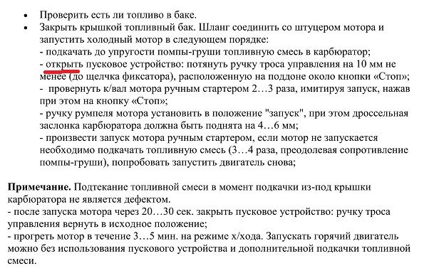

Запуск (из инструкции) Н-23 с карбюратором К-65Л.

Попробую так сделать.
У нас некоторые соединяют этот пускатель с реле бендекса, но я пробовал это имитировать, толку ноль.

НУ расковырять жиклер подсоса циганской иглой не проблема. В случае чего всегда можно оловом вернуть первоначальную пропускную способность. Надо пробовать.

на 68 карбах есть разные жиклёры подсоса 55 и 255 нептуну должен подойти 255 и немного уровень повысить

А если в диаметрах а не в цифрах, то 255 это какая дырка?

Дима вот тут почитай человек собрал всю информацию о карбюраторах К65 К68 в одну кучу и видео как работает и карбюраторы в разрезе и таблицы жиклёров......... Не ленись!!!! (Без обид)
https://vk.com/topic-4206929_28386526

Для начала жиклёр пускового обогатителя можно вообще снять. Пущай обогащает так, без зажима... :jokingly:

Я думал об этом, ведь это все равно что плеснуть в жерло из шприца, и зачем тады его ставить. Но может быть уровень топлива в поплавковой камере не достаточен, чтобы всовать топливо при старте? Хотя по мануалу поплавок выставил. Поднять еще уровень?
