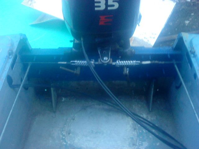

Как обещал:

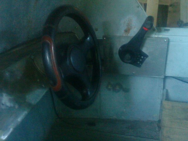

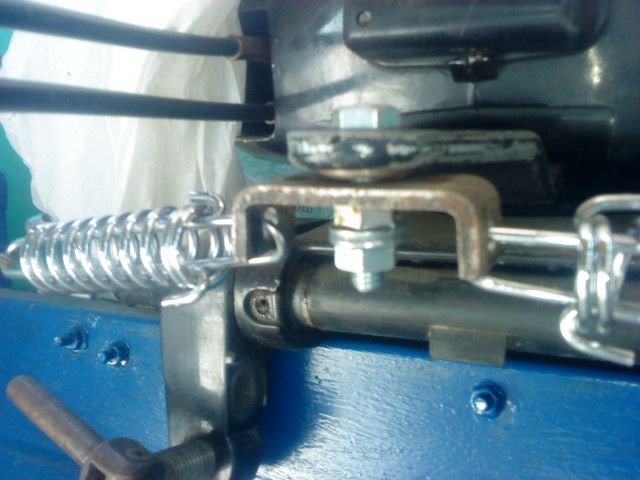

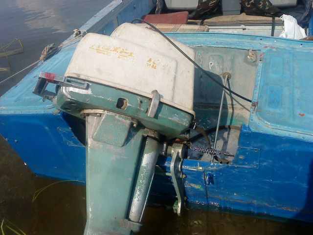

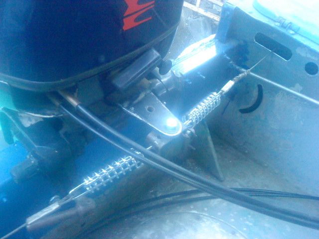

Вот так подключил рулёжку. Нашёл в "закромах родины" :jokingly: непонятного назначения 4мм.вую стальную скобу, насверлил "нужных" дырочек и прикупил демферные(пружинные) наконечники на трос(250руб. пара) - всё :pardon:

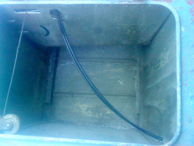

Троса правда в транце ну, ооочень плавно изгибаются(видно как подняты ролики рулевого троса и пропиленые новые "окна") :D
Наконец-то установил,подключил и отрегулировал "машинку" :crazy: ... Работает классно - ура :hahaha:

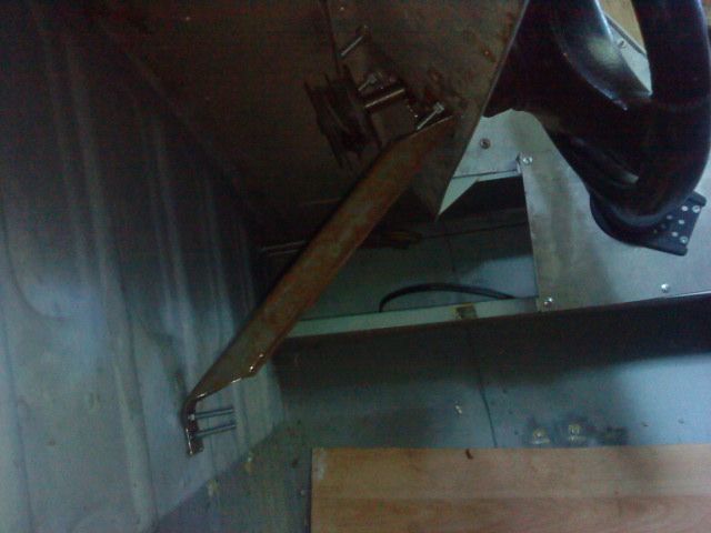

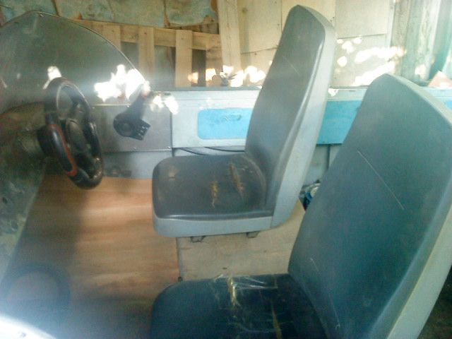

т.к. "рулёжка" не Проговская и висит на панели без опоры, то вся панель ходила ходуном вместе с рулём :eek: .... пришлось быстренько из попавшегося под руку куска 25й профильной трубы "скозявить" упорный кронштейн :
теперь порядочек... не свернёшь :D

Така да.... Америкосам до такой рулежки думать и думать. Нарядно выглядит. Дим обязательно проверь на откинутом в режиме мелководья чтоб тросы не терлись.
Рулевые трутся :yes: (под "мелководку" окна ещё не дорезАл), а газ-реверс не трутся точно - ниже растяжек спецално пущены :D ...

Сидушки закрепил:
Не перетянул дермантин, но сидеть уже можно ;)

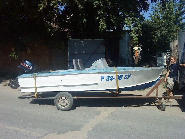

Сброшу хоть фотку подготовленной к транспортировке лодочки ...
Вот.. сначала не хотел выкладывать из-за плохого качества, но учитывая, что это всёж ПЕРВЫЙ ВЫЕЗД КОМПЛЕКТА, то деваться особо некуда :pardon:
....лучше смотреть немного отдалившись от монитора("кубики" почти пропадают :jokingly: )
