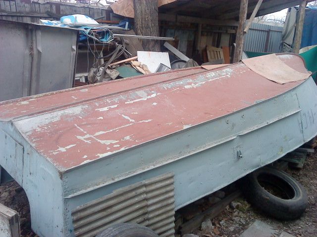

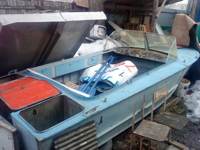

Ну вот друзья и пришел черёд "лечения-реанимации" приобретённого мною по осени за 6тыр. ну в ооочччееень замученном состоянии, но от этого не менее мною любимого Прогресса-2М произведенного в славном городе Оренбург в третьей четверти 20го века. Учитывая, что Прог-2 = "грузовичёк", а моя фамилия не Шумахер, то как ходил я на Прог-2, так наверное и буду, ну не получилась у нас с Нептун-3 дружба - пластик не моё!(хотя правды ради Н-3 мореходный гад :good: )
Далее, по мере "продвижения к заветной цели" буду выкладывать все "фотоуспехи".Извините заранее если не очень быстро... как смогу. Отдыхать на Волге тоже надо, сезон пропускать не намерен :pardon:
Вот так в октябре на ГАЗельке и добрались :) .
Ну так о чём эт я?... Ах, да.. потеплело, и лодочка была открыта, и проветрена. В процессе более детального изучения покупки обнаружился "ёжик" из стальных 2мм. винтиков с гаечками крепящих всё во всех возможных местах(видимо у хозяина с ними(винтиками) проблемм не было и заклепки не использовались наверное принципиально :jokingly: ... посрубал стамеской всё, что увидел, и открутил что открутилось.
Для начала главное - днище... переворачиваем. Кстати втроём кувыркнУть саавсем без проблем :yes: .

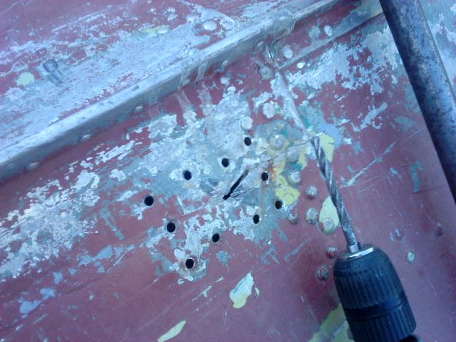

На днище имеем "козявого" вида заплатку, заклепанную через резинку 10тью.. нет из 10ти - 4мя ал.заклёпками и 6ю... стальными винтами с потай головкой :shock: замазанных холодной сваркой :eek: - всё аккуратно отчищено, высверлено и удалено

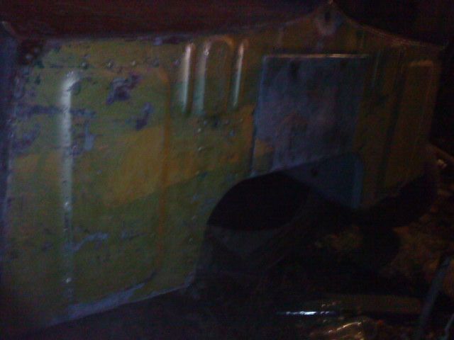

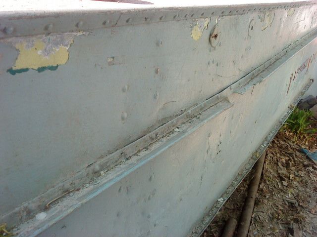

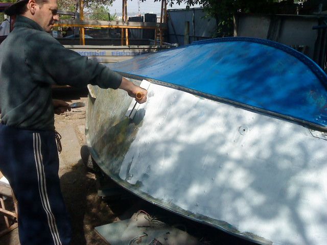

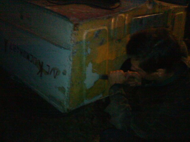

Сегодня промотавшись в предверии праздника по городу, забыл заехать в магазин инструментов, в результате чего поковыряв ногтём минут 5 слоящуюся краску, взял притупленную стамеску и... не поверите что можно совершить за 1.5 часа стамеской и "голым интузазизмом" :D ... Надо ВЛ-02 срочно закупить "литровочку", царапин и голого дюраля по корпусу - до.. ну оч много :)

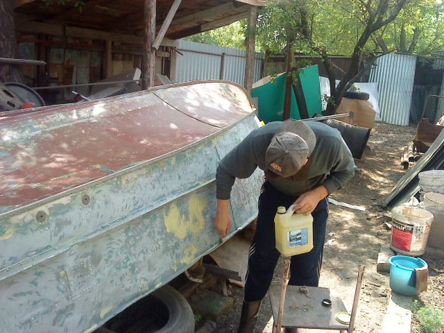

Всё, что успел на сегодня - половина днища + один борт :(
  • 63,8 КБ Просмотры: 8 381

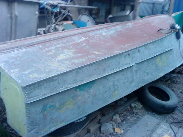

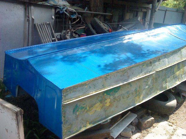

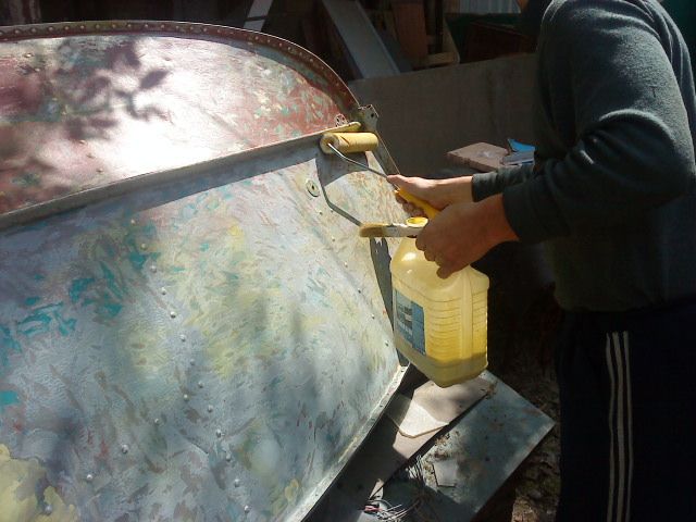

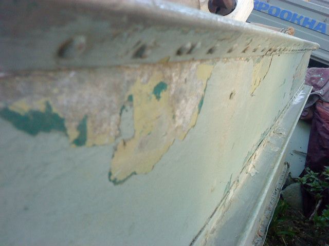

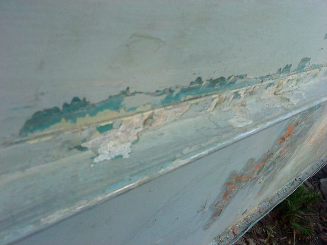

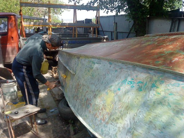

Вторая половина днища и правый борт были благополучно ободраны.

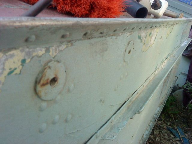

Вдоль обоих скуловых соединений и на бортовых брызгоотбойниках под краской обнаружено очень много очагов корозии, причём пока не снимешь краску ничего не заметно :( Всё тщательно зачистил до чистого металла "корщёткой"(насадкой на болгарке) :yes:

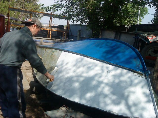

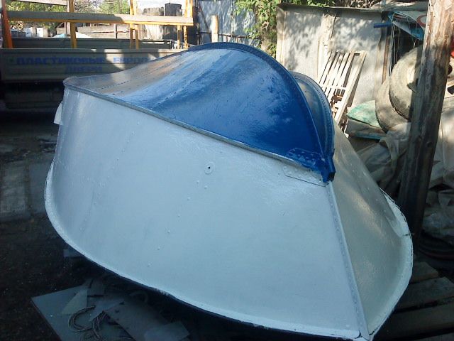

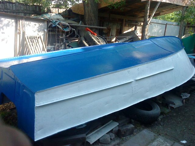

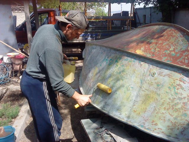

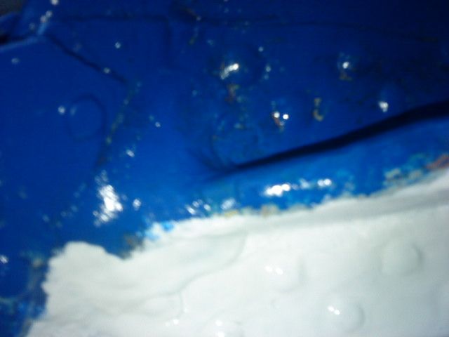

Настал день -"ГиП"(Грунтовки и Покраски :jokingly: )...
Грунтуем VIKA (Вл-02)... перемешивать с разбавителем легко в пустой 3х литровой канистре из под тосола(отмытой и высушенной ессьно) :

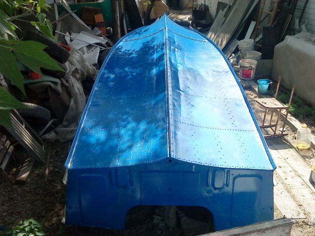

"Перекур" 30 - 40 мин. и красим днище с транцем ...

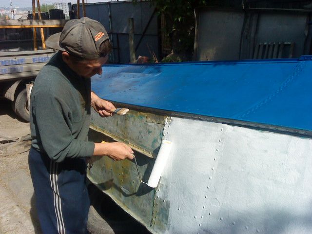

Теперь борта...
Ну и итог...

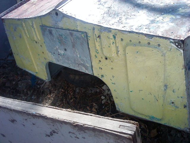

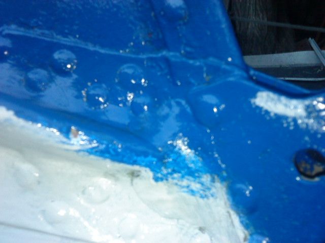

Вот торопыга блин... забыл сфотать трещины накладки на стыке скул и форштевня :-x ...
Ну вот результат : ЛЕНЬ + "холодная сварка" :D
Пока цеплятся за рым не придётся :pardon:

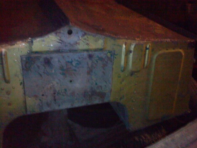

Да "не то слово" как спешу :D ... то,что сделано - крохи :eek: , рулевую переделывать, сланей нет, сидений нет, стекла нет... :crazy: .... в "бомболюке" - корозия.. чистить, потом ВЛкой, и красить тоже... :shock:
