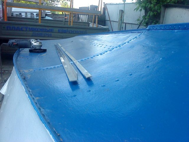

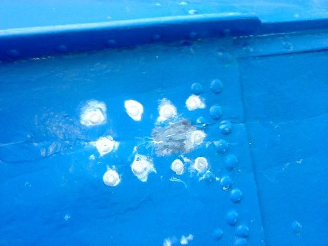

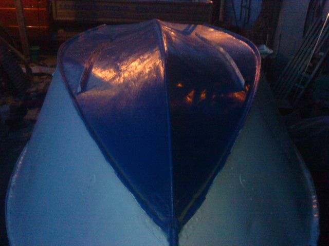

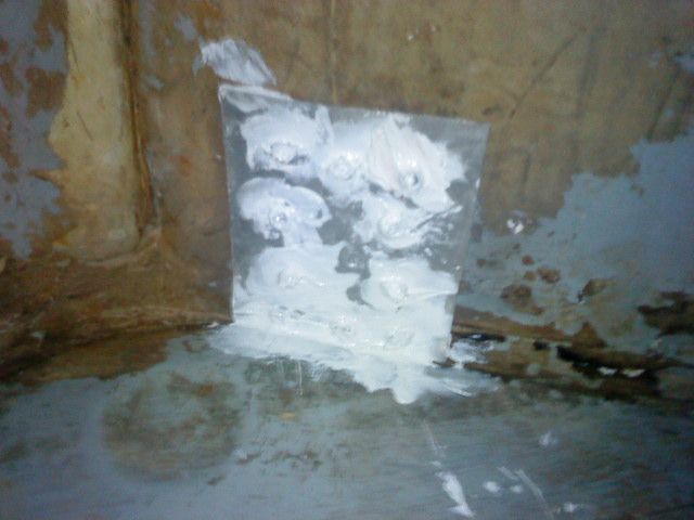

Продолжаю. Новая заплатка на днище вырезана из АМГ 1мм. и через "холодную сварку" прижата с внутренней стороны(со стороны днища всё лишнее убрано) и заклёпана вытяжными заклёпками 4.8мм. через обычный "Казанский" герметик... далее грунтовка зачищеной поверхности и заклёпок Вл-02 и покраска :) .

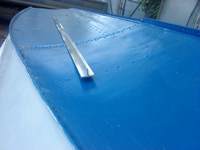

Для "гидрошайб" искал уголок как советуют 30мм.х30мм.х2мм.
http://forum.motolodka.ru/read.php?f=1& ... 6&t=824626
http://www.barkas.net/forum/viewtopic.p ... 0%E9%E1%FB
http://forum.fregat.kiev.ua/прогресс/838-реданы-на-прогрессе.html
.. в итоге "индейская национальная изба" :unknown: есть только 1,5мм, а это на мой взгляд маловато :( ... пришлось брать 2х метровый Тавр 40мм.х25мм.х3мм. и с помощью маааленькой болгарки Тавр превращается... превращается Тавр... в Уголок 25мм.х23мм.х3мм. :D ... надеюсь 5мм. недобора высоты особо не повлияют :yes: :)

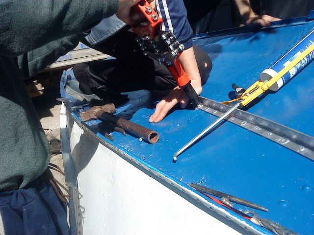

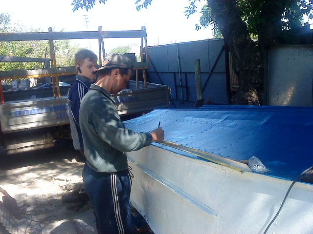

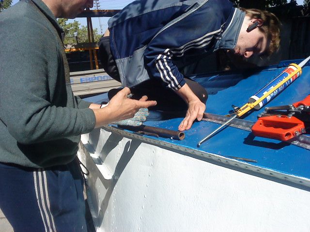

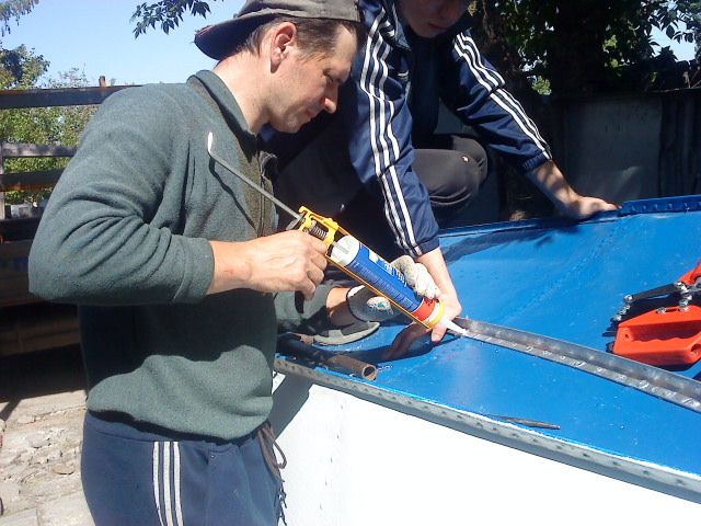

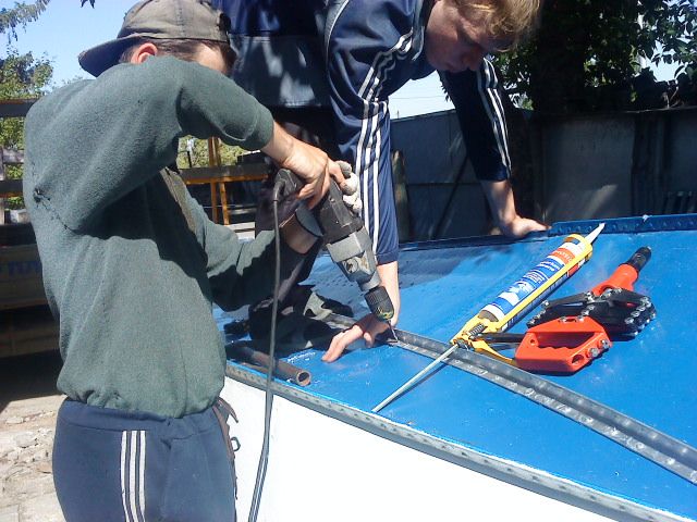

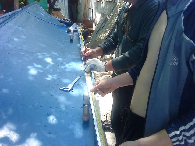

И,так продолжим. Размечаем получившиеся уголки под сверловку, и сверлим тонким сверлом:

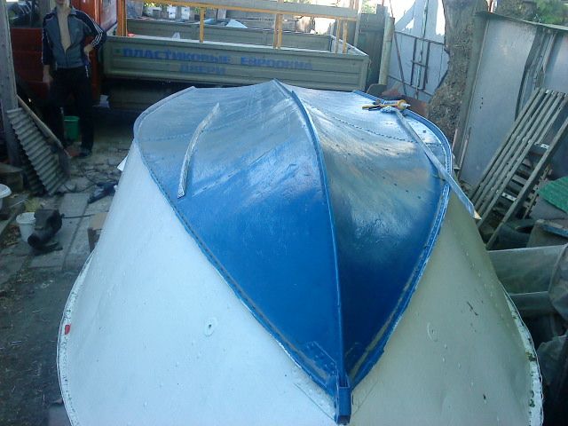

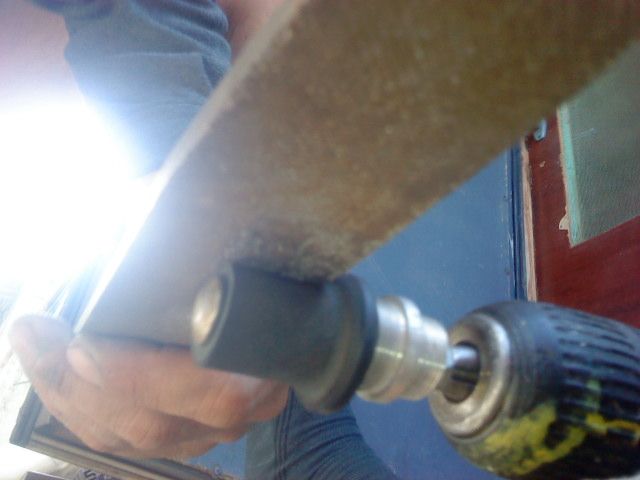

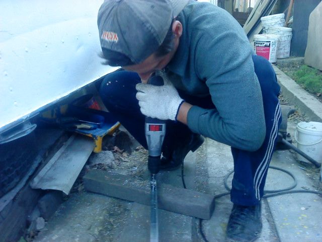

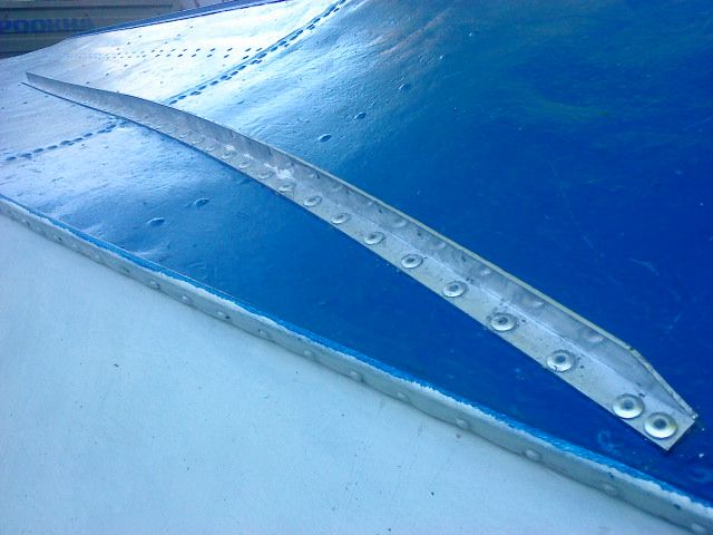

Отчертили карандашом по отпиленной "полке" тавра как по линейке черту-ориентир, и начиная с "носа" по месту засверливаем тонким Ф5мм. сверлом сквозь уголок как по трафарету, следом 6,8мм. под заклёпку Ф6,5мм. х 12мм.... герметик и заклёпываем. И, так по одной заклёпке начиная со стороны форштевня... удобнее работать двумя дрелями(или дрель + шуруповёрт) :yes: , чтоб не переставлять сверла(я себе весь "большой" палец на левой руке самозатягивающимся патроном "стёр" :eek: ... вон в перчатке на фото)...
Так как я заранее уголок не гнул под радиус днища, то в самом начале процесса заклёпки диаметром 4,8мм. были полностью "забракованы" по причине "хлипкости" для данной работы, и было потрачено "энное" количество времени и бензина, дабы найти в огромном количестве хоз. и строймагазинов вытяжные заклёпки именно 6,5мм., а не 4,8мм. - это пипец!!! :shock: Нашёл в "нержавейке"(спец магаз по крепежу) - хорошо, что работал :crazy: , правда вместо 2р.50коп.(как на стройрынке) там они стоят 4р.00коп. :eek: ... но никуда не денешься - покупаю 100штук и переклёпываем частично установленные 4,8мм. клёпки на 6,5мм. :good:

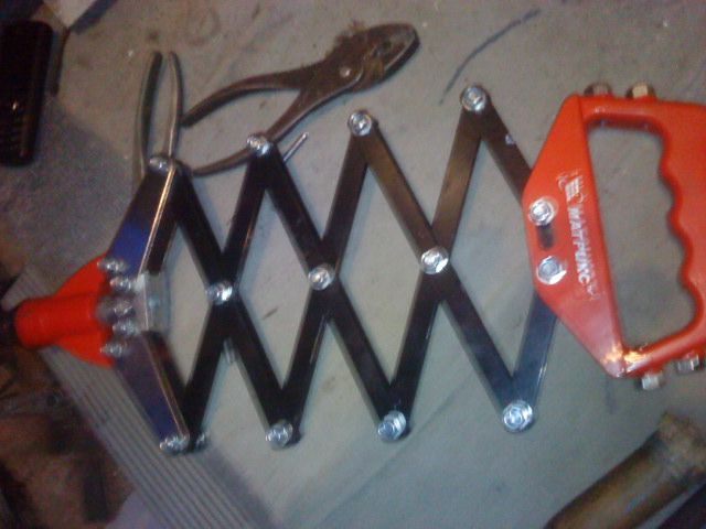

Половина работы сделана, но вот тут-то и поджидал "нежданчик" :shock: ... Эта "КИТАЙСКАЯ СВОЛОЧЬ" - клёпочник стал перекашиватся, абсолютно отказываясь клепать :evil: ... довёл до состояния "только матом" :twisted: ... спасибо сыну - поддержал... его спокойствие сыграло решающую роль... я успокоился и с помощью ножниц по металлу и куска оцинкованного железа за 10минут "изобразил" вкладыш во втулку для этого "недостойного отпрыска" из славного семейства "ручных инструментов" :-x ... заработал - паразит :pardon:

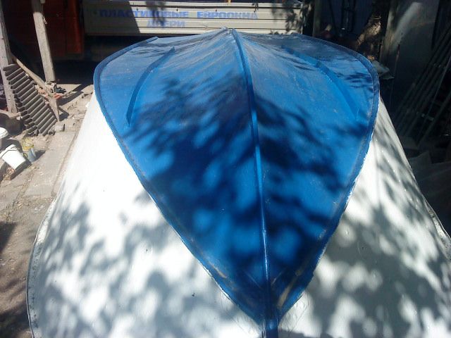

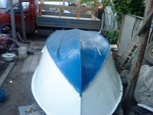

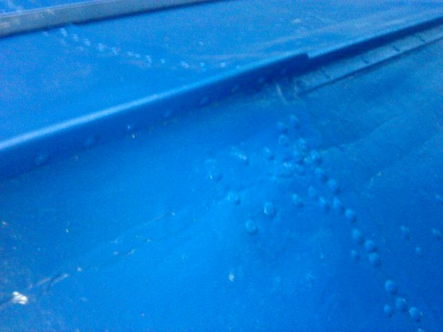

В связи с вышеупомянутыми "передрягами", и моим мягко говоря "плохим" состоянием, процесс крепления второй "гидрошайбы" не запечатлён, а результат - вот :D
Да, совсем забыл... герметизировал аквариумным силиконом, посмотрим как он "в деле" :D
з.ы. Как выяснилось позже, хоть этот гермет и имеет бешенную агдезию, но всёж из-за состава его использование на дюралевых/люминиевых лодочках не рекомендуется :dedok , много более подойдет полиуретановый

На счёт "сногсшибательности" я иллюзий не питаю... но отходив на Проге достаточно много и посмотрев видео сделавших сею модернизацию считаю её "архи полезной" :good:

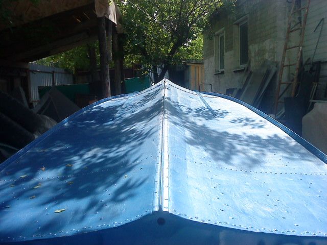

Клепали, гляжу, паралельно килю? А почему не как у Добермана сделали? С уважением.
ЗЫ. Хочу такую приблуду сделать, поэтому собираю ВСЮ информацию.
Андрей, я считаю, что Прогу и так хватает скулы, чтоб при "косом" проходе попутной волны пытаться "прилипнуть" к ней бортом, а тут ещё появляется помошник на днище "закрученный" почти по изгибу скулы :shock: ... да, и при ударе во встречную волну . тож получается "упорчик" :pardon:
ИМХО конечно, но я посчитал, что этот изгиб будет только создавать проблемы, поэтому сделал так как на фото... Вода покажет "ху из кто?" :)
Спасибо за ответ. :) Не специалист я в этом вопросе, буду думать :?
ЗЫ. Чуть не забыл, размеры не подскажите? Длина, ширина установки от киля.
Andrey64 сказал(а):
... Чуть не забыл, размеры не подскажите? Длина, ширина установки от киля.
Уголок 2х метровый, от транца до уголка 164,5см. По ширине, если зацепить "крючком" рулетки за киль, то до основания уголка(в кормовой части) 38,8см, а в "нос", "линейка" из отпиленной "полки" от тавра сама показала расстояние... замерять смысла нет, т.к. у меня форштевень погнутый и будет "чехарда" в размерах :pardon:
з.ы. Если немного поможет, то "в носовой части" если мерить под 90градусов от самой скулы(а не 90 градусов от киля) до точки стыка "угла уголка" и днища = 6,8см.
Вроде понятно написал :?

Загрунтовал и покрасил :jokingly: ... теперь на фото их("гидрошайбы") совсем невидно стало :pardon: ...

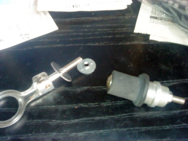

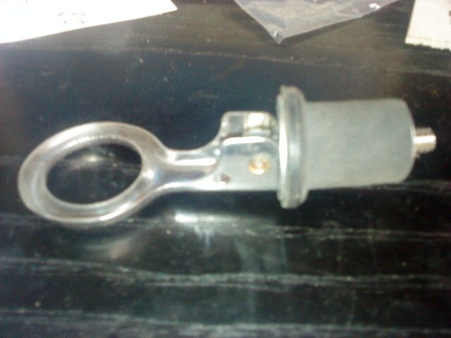

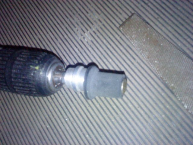

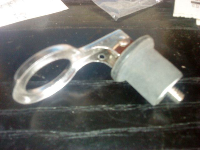

Сливные пробки отсутствовали обе... удалось приобрезти пока только одну, да и то на 3мм. больше по диаметру.
Принёс домой, разобрал, наскоро изобразил приспособу для дрели, и напильником "сгрыз" лишние миллиметры... фиксируем кнопку дрели, прижимаем включенную дрель ногой к полу и напильничком.. напильничком :D .... лучше конечно в больших тисках или с помощником :good:

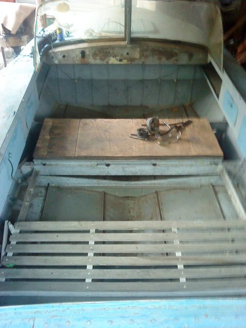

Кокпит - караул!!! :shock: ... С фанеры что на переднем сиденье в этот сезон просто содрал верхний отслоившийся слой шпона, тупо покрашу, на один сезон хватит - всё равно менять буду.

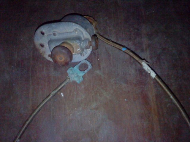

Скрячил "рулевую" :shock: ... ролик на рулевой от линии роликов троса сантимов на 10 не совпадал... сколько раз за выезд срывало трос .. даж предположить боюсь - самоубивцы :crazy:

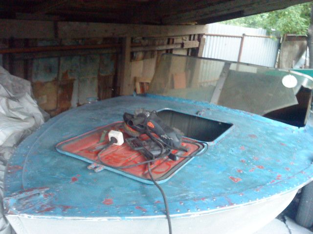

Успел сегодня пробежаться "ёжиком" по палубе...- готова :) .

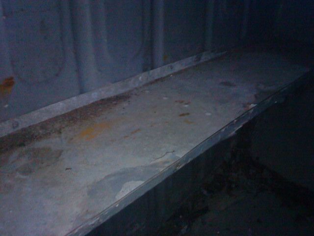

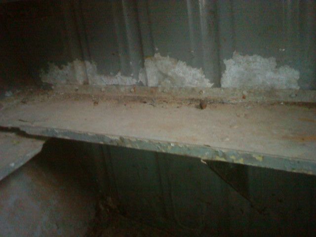

В "бомболюке" сильная корозия, попробовал счистить :eek: - без марлевой повязки и очков делать нефиг(завтра куплю) :yes:
Нашел на поперечном профиле переднего сиденья ПРИЧИНУ КОРОЗИИ КОРПУСА :shock: :-x - открутил сразу к чёртовой матери!!! :yes:
