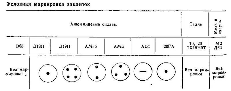

У этих Прогрессов один серьезный недостаток. Хоть они и лучше режут встречную волну, чем Крым, но заклепки летят больше , чем у других клеппаных лодок. Некоторые их владельцы переклепывали на заклепки д.5мм, но они также ослабевали, как и д.4мм и даже рвались. Причины могут быть разные. Во первых нарушена технология клепки: заклепки не были отожжены по всем правилам термообработки (я имею ввиду заклепки из твердого алюминиевого сплава. О мягких речи вообще не может быть). По-видимому, недогрели или выдержку при температуре градусов на 50 выше температуры расплавленного свинца (327+50 градусов) делали маленькую. Через сутки заклепки, если не успели использовать, нужно опять греть. Установленные заводом заклепки д.4мм все равно продолжают лететь. Диаметр заклепки подбирается в зависимости от толщины склепываемых листов.
911
Это к чему было? и для кого? :unknown:
реф-мех
16.01.2012
4 462
191
83
Мариуполь
Вихрь-30, Вихрь-45
Для тех, кто не только красит свою лодку, но и еще реконструирует корпус для улучшения ходовых качеств и внешнего вида, меняет детали и заклепки.
911
Я вроде в своей темке не помню чтобы просил совета по клёпкам... ну не начинающий я уж сорри... На своём старом Прогресс-2 с 1971 по 2001 год ниодной заклёпки не то что сорвало - даже не потекло. А, по вытяжным клёпкам полистай форумы где переделывали лодочки, и не только реданы на Прогрессы... главное сильно нагруженные части не клепать.
з.ы.Нагрев клёпок как выяснилось из разговора с "шибко умным в химии" человеком(знакомый друга) ведёт к их неполному молекулярному восстановлению даже по прошествии времени(проверялось для серьёзных конструкторских целей в лабораторных условиях), хотя и много облегчает процесс, так что после такой процедуры вполне сопоставимы с вытяжными большего диаметра(не перегруженные), а качественнее выходит клёпка "на холодную" пневмомолотком с хорошей тяжелой "подложкой" , главное правильно выбрать твёрдость(материал) заклёпки.
реф-мех
16.01.2012
4 462
191
83
Мариуполь
Вихрь-30, Вихрь-45
з.ы.Нагрев клёпок как выяснилось из разговора с "шибко умным в химии" человеком(знакомый друга) ведёт к их неполному молекулярному восстановлению даже по прошествии времени(проверялось для серьёзных конструкторских целей в лабораторных условиях), хотя и много облегчает процесс, так что после такой процедуры вполне сопоставимы с вытяжными большего диаметра(не перегруженные), а качественнее выходит клёпка "на холодную" пневмомолотком с хорошей тяжелой "подложкой" , главное правильно выбрать твёрдость заклёпки.
Вряд ли водномоторники будут спрашивать у продавцов заклепок про маркировку или как они называются, я имею ввиду таблицу. Если это для меня, то я это прошел лет 50 назад .
