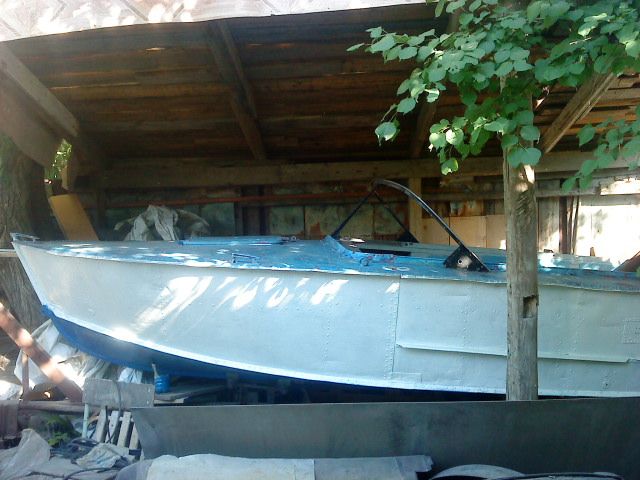

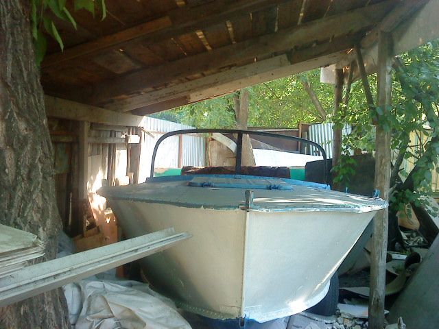

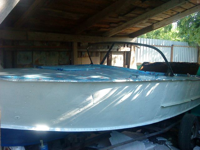

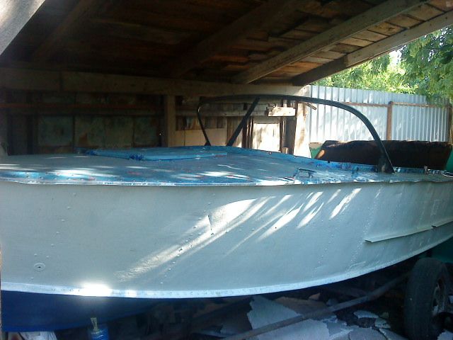

Дмитрий а вы краску на палубе прям до металла везде зачистили?
905
Не а ... просто счистил то, что уже пыталось отвалится и "загладил" края сколов... Мне ж на нём в космос не лететь :D

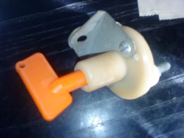

Нашел на поперечном профиле переднего сиденья ПРИЧИНУ КОРОЗИИ КОРПУСА :shock: :-x - открутил сразу к чёртовой матери!!! :yes:
Дим получается что на корпусе массы не должно быть ?А то у меня в планах было поставить!
905

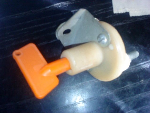

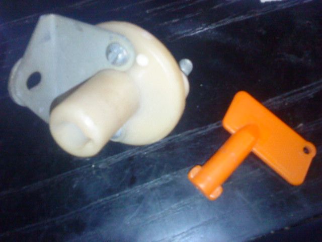

Если ставить "массу", то "лодочную"(на фото) или обычную "авто" но на кусок текстолита и через корпус НАГРУЗКА НИКАКАЯ НЕ ПОДКЛЮЧАЕТСЯ!!!. Да, на корпусе будет таки "-" через сам двигатель, но ПОТРЕБИТЕЛЕЙ БЫТЬ НЕДОЛЖНО!!! Схема проводки 2х проводная... и никаких проблем :)

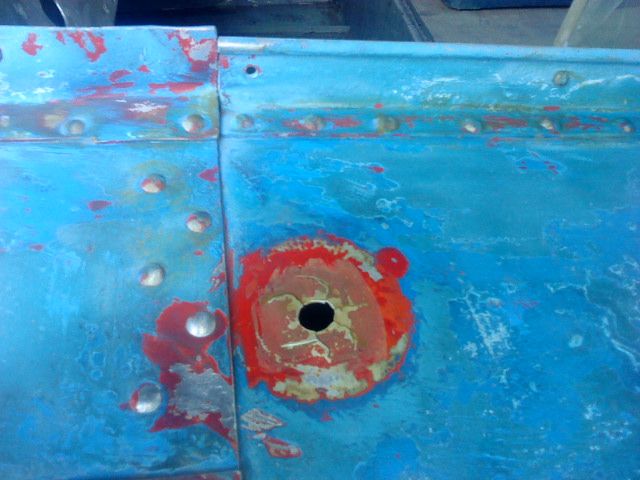

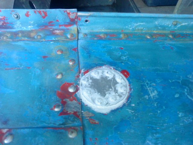

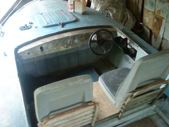

Сегодня почистил немного, оксид в "бомболюке" - :shock: реально "немного"... полностью за один раз не осилил даже в повязке :crazy: ... вот бы противогаз :? :D

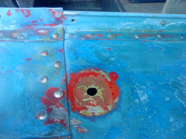

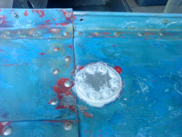

Потресканое отверстие от фары-искателя на потопчине заделал накладочкой... для мну сойдёт :yes: :pardon:
ilyich
14.12.2010
2 991
380
Южанка-2
Мерк 30 2Т,Yamaha F40BET
Чёто дырдочка под фару-искатель такая растресканая :? ..Видать этой фарой подолгу чёто искали :D :lol:
905
:D

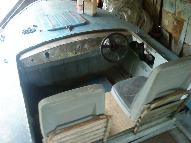

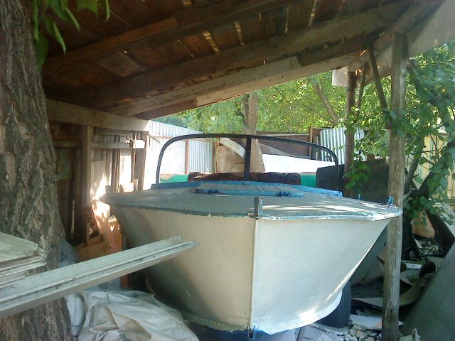

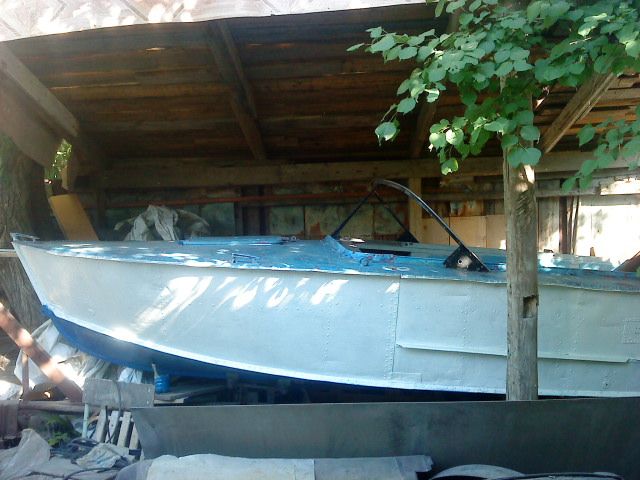

Вот задарили мне рамку от Днепра, никак не решу ставить её или "родное" восстановить?... смотрится вроде не плохо, но по "низу" стекла придётся что-то придумывать, т.к. радиусы изгиба на углах у них разные :?
Andrey64
Свой
09.03.2012
680
66
Suzuki DT50
Смотрится неплохо, лучше "родного", но придется повозиться, а время-то идет и лето не бесконечное :)
905
Вот-вот :yes: :pardon:
ctljd
14.03.2011
705
76 регион
starcraft starfire 19
Смотрится клево а вот по высоте мне кажется низко{хотя у кого какой рост}
905
Андрей, а по мне и эт высоко(я 170см) :D ... не люблю смотреть сквозь стекло :pardon:
ctljd
14.03.2011
705
76 регион
Осенью голову заморозить не боишся? :D
905
Я в сентябре(если Т*C воды < 25) уже лодочку ставлю "на прикол" :yes: ... я ж праздно отдыхающий, купающийся и загорающий... мёрзнуть не люблю :pardon:

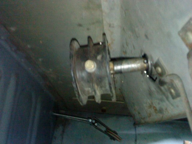

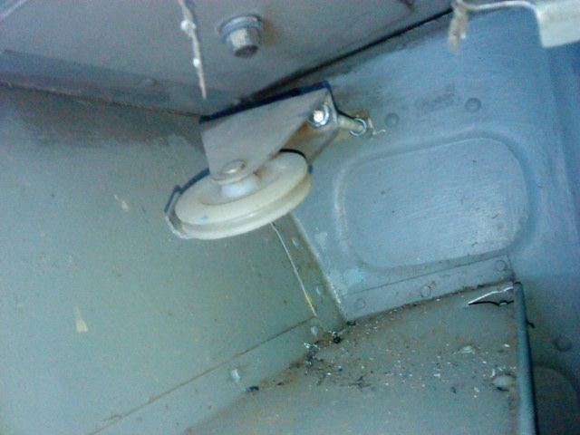

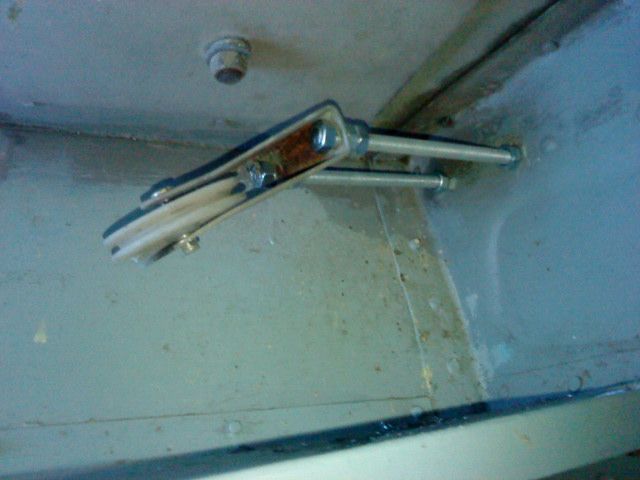

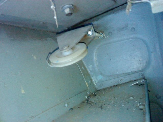

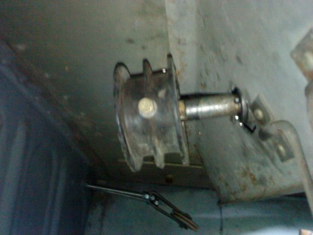

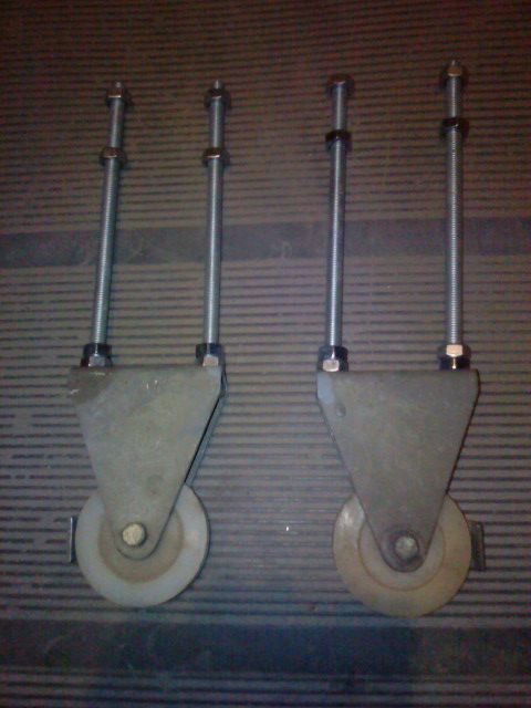

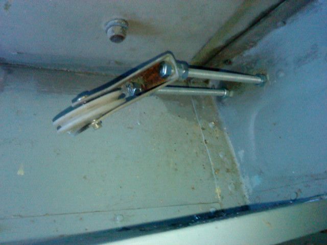

Продолжаем муки творчества :D ... Чтобы подружить Проговские рулевые ролики с "Калужской"(Нептуновской, Крымовской и т.д.) рулевой, пришлось рассверлить отверстия в переборке до 8,5мм. и "скозявить" вот такие удлиннители из 8й резьбовой шпильки. Теперь ролики находятся напротив "намоточного барабана" на рулевом валу и трос слетать не будет :yes: (оставил запас резьбы для точной регулировки :) )
Andrey64
Свой
09.03.2012
680
66
Suzuki DT50
ИМХО, у прога буртик барабана низкий, ежели есть знакомый токарь лучьше новый барабан выточить.
Повторюсь - ИМХО :)
905
Завтра сфотаю... у меня же не Проговский.. вот поэтому и "колдую" :)
skv6410
18.03.2011
417
77
саратов
кирилл
каз2м автобот обь м
Я55 ветерок 8 вихрь 30
Заскочи ко мне на работу.Кучка роликов рулей и барабанов.Выберешь что надо.

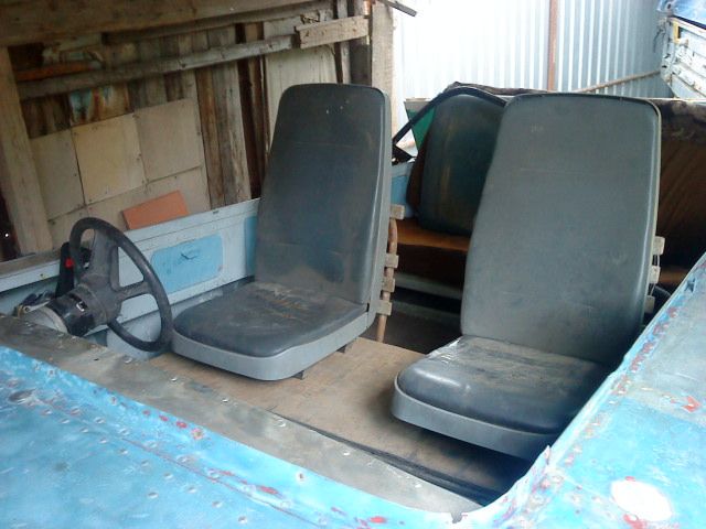

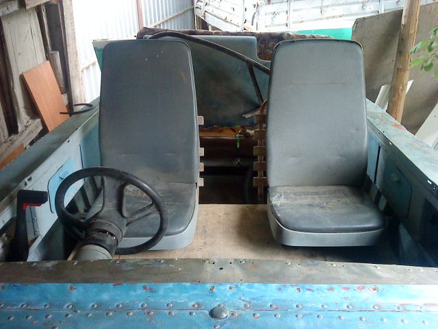

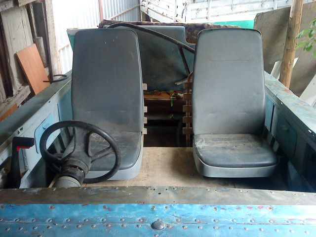

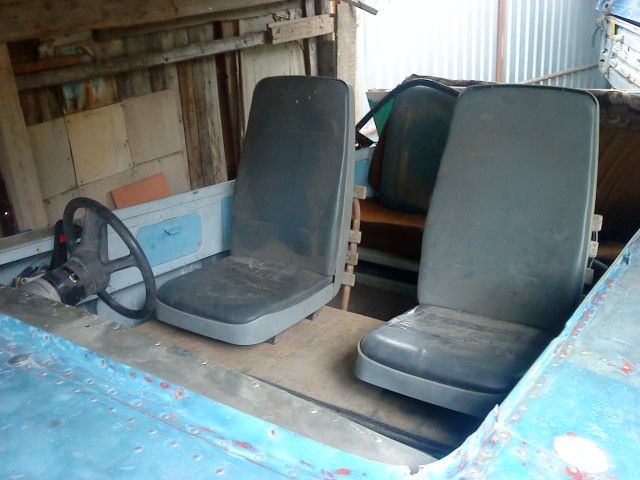

Вчера на свою ГАЗельку приобрёл на "разборке" Б/У дверку(своя окончательно сгнила), и заодно обратил внимание на салонные сиденья от "маршруток"... по 500руб./шт. - не устоял :pardon:
Пока сделаю на винты "в грухую", потом будут съёмные.
ilyich
14.12.2010
2 991
380
Южанка-2
Про седушки от маршрутки -- мной пройденная темка...У меня правда старого типа перетянутые и обрезанные по высоте, а то уж больно высоки мне показались...А по ширине в лодку -- чистый мёд - и проход меж ними остается. Я под ними рундучки сделал, аптечку, винтик в запас иль якорёк положить...Откидываются вперед на панель.. Крепятся вместе с рундуками к сланям.. В прошлом году оторвались, остались дыры, в этом году все переделал, новые слани с усиливающими закладными пластинами из нержи 3мм .. Теперь только взрывать.. :D
