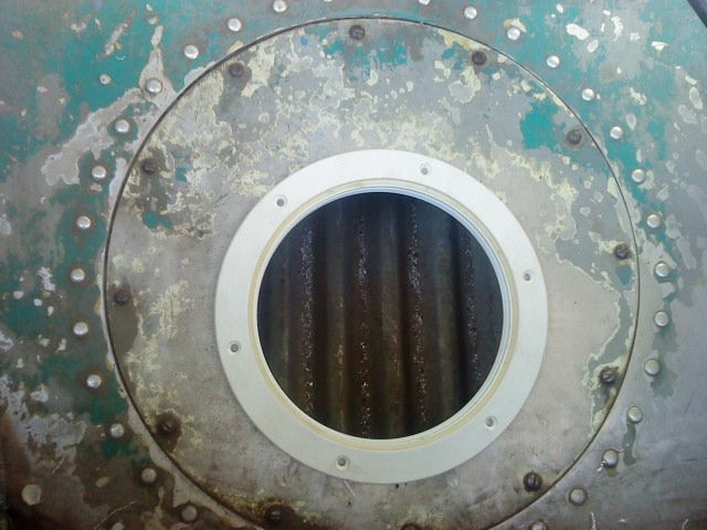

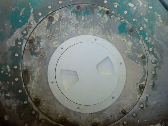

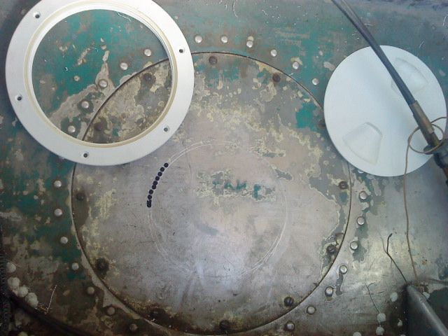

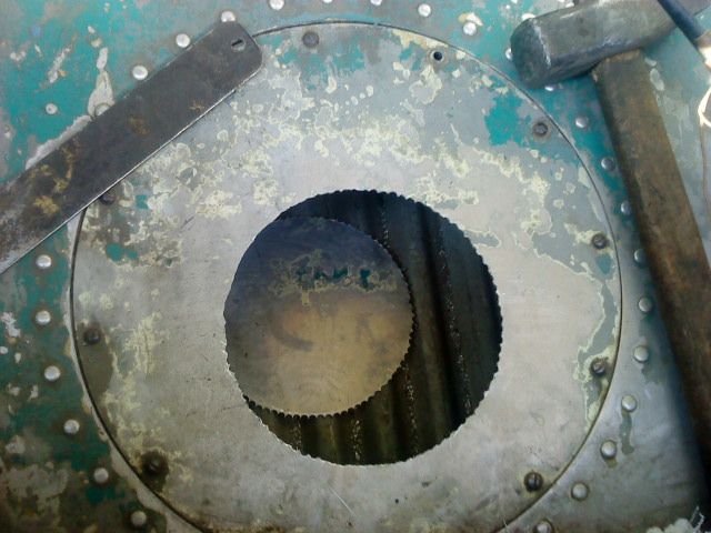

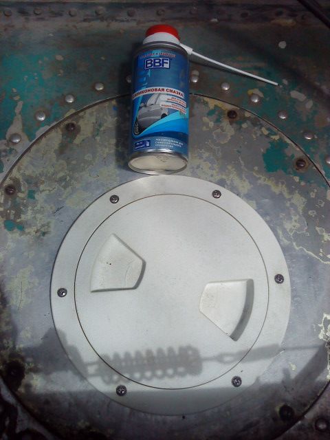

После прошлогодней навигации решил немного упростить себе жизнь, и врезать в транец "смотровой лючёк", чтоб был более-менее нормальный доступ в подрецессовое пространство, а то ни грязь удалить, ни сливную пробку спокойно не вставить/вынуть - ужоснах!!! :shock: ....
Итак...
Меня результат полностью устроил, теперь если что и электропомпу(когда установлю) легко будет ревизировать :good: Осталось докупить нерж. саморезы и посадить всю эту красоту на герметик ;) ... пока всё :)

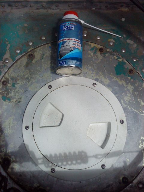

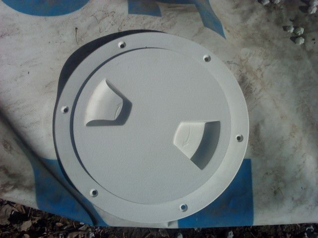

А, крышечка то в этом "смотровом лючке" крутится оч ужасно, и постоянно подклинивает, мало того, что пластик, так там ещё силиконовое кольцо для уплотнения стоИт!!!! :eek: .... Проблему решил достаточно просто, взял и сбрызнул резьбу и "силиколечко" силиконовой смазкой-спреем! :good: ... заворачивается/отворачивается "на ура", и водичку не пропустит ;)

Где можно приобрести такой лючек? В сантехнике или в магазинах по вентиляции?
В водномоторных магазинах или сайтах интернет-магазинов. :)

Андрей прав, приобретено было в магазине "Лодка хаус" емнип 180-190руб. :yes:

Доброго времени суток !! подскажете начинающему водомоторнику для чего нужен сия ДЕВАЙС :sorry:
