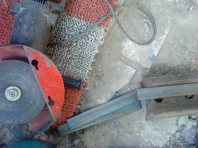

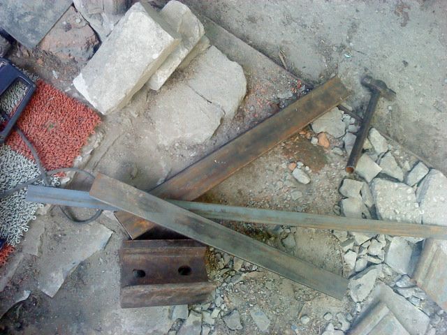

В связи с тем, что "нога" у Эвина L-ка, и от струбцин до АКП = 56см. , надо срочно как-то "поднимать" транец. У соседа на лодочной увидел чудовищный(по моему мнению), но при этом до абсурда простейший способ это сделать(правда у него П-2, а не 2М)
Юрич - спасибо за идею!:

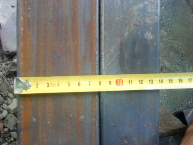

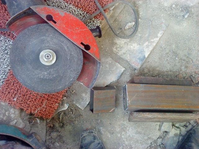

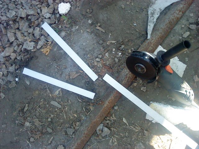

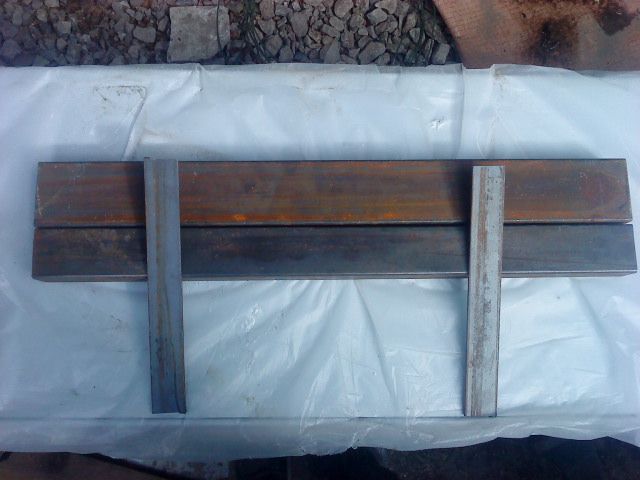

Подумал я, подумал и... решился таки сделать быстро и неправильно(в плане СТАЛЬ-ДЮРАЛЬ)... ну оч хочется на Волгу :eek: !!!... поэтому быстренько замерив что к чему, сгонял с сынишкой на металлобазу и потратив всего 250р.(профильная труба: 60х40=71см.;80х40=80см.меньше обрезка небыло; полоса 4х40=120см.) стал счастливым обладателем этой кучи металлолома:
сумма = то что надо :)
отсекаем лишнее и режем на нужные части:
Ну что-то вот такое будет:

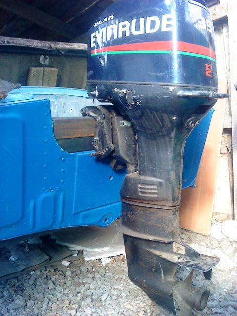

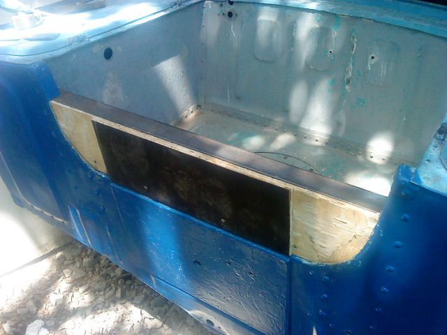

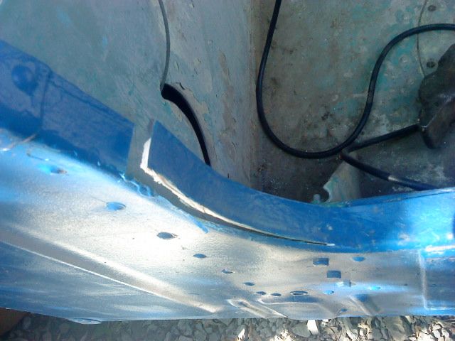

Размечаем где будем "уродовать" транец:
и... вгрызаемся маленькой "болгаркой" в дюраль:

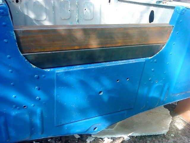

впихиваем сталь на подготовленное место:
тютя в тютю!!!:

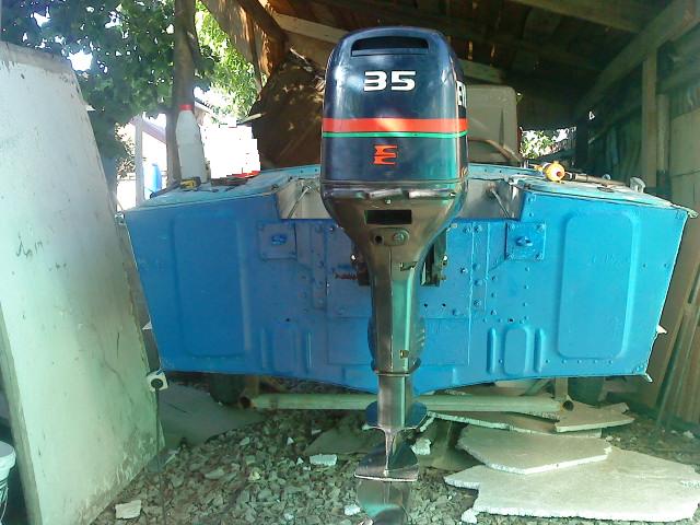

Ну и примеряем моторчик:
С АКП то же всё вроде "гуд" :D :
Пока силы иссякли :pardon: ... завтра попробую продолжить :yes:

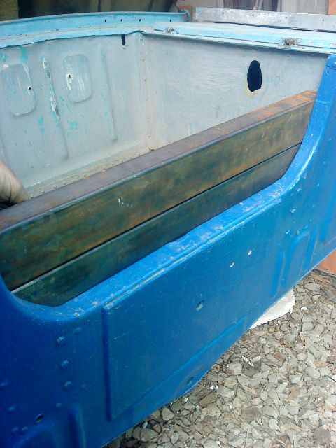

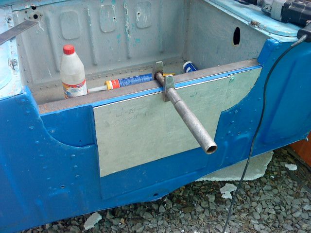

Продолжаем "кулибничать" с транцем :)
Хотелось бы быстрее, но(с поясницей) получается только так :pardon: :

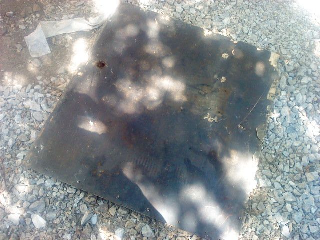

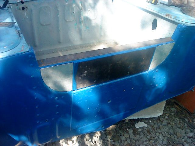

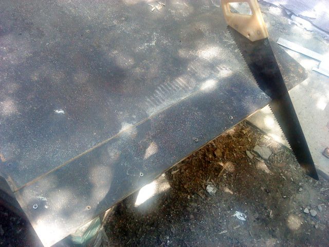

Потребовалась вставка... ищем и... находим у забора лист пропитанной 15ки бывший когда-то то-ли обшивкой то-ли полом старого ПАЗика:
Вот так наказываются те, кто не покупает вовремя пилочки для электролобзика :crazy:
Подгоняем толщину фанеры по месту с помощью стамески:

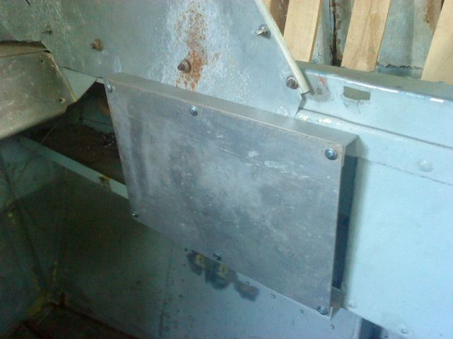

Остаётся только закрепить накладки... завтра прикуплю нерж. винтики-гаечки-шайбочки :D

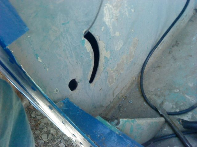

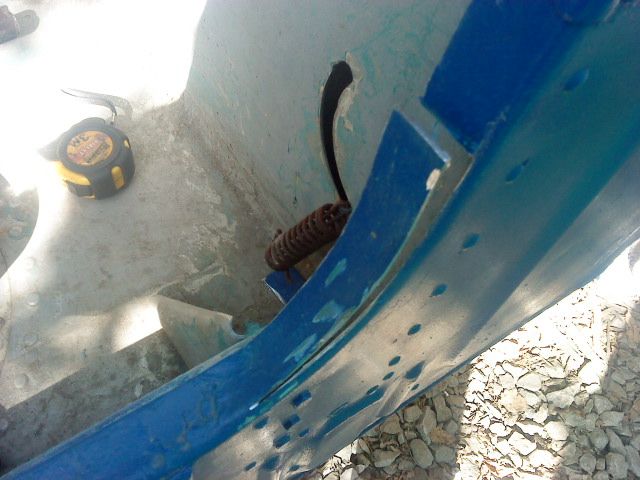

Пока нечем закрепить транец... готовим основание для крепления машинки ГАЗ-РЕВЕРС.. она у меня не накладная, а врезная :shock: ... начнём:

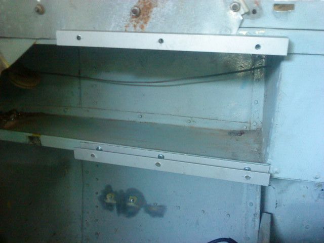

Отрезаем пару 30см. кусочков П-образного профиля:
Крепим с помощью автосаморезов с прессшайбой(сорри нерж винтиков нету :unknown: ):
Каких-то 25 минут и ВУАЛЯ! основание готово:

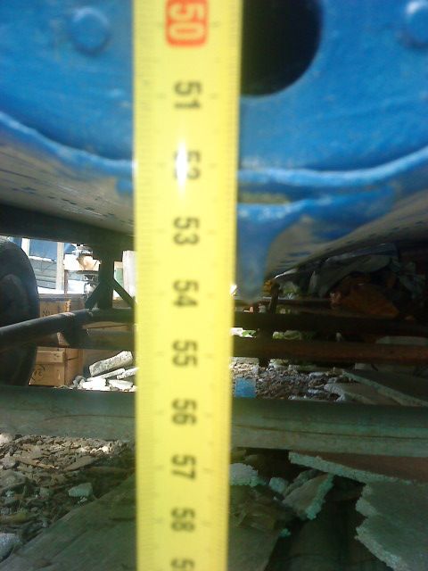

Дим , а 54см транец это расчетный показатель или полученный опытным путем на прогрессе? Петуха на повороте не даст? А то железяку шибко не попилешь, с фанеркой проще.

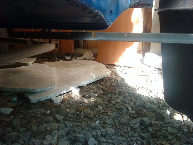

Не.. не опытный... - расчётный: по "мурзилке" АКП ниже днища(киля) 0-25мм., у Эвина АКП широкая(не то,что Вихрёвская), поэтому можно и приподнять чуток(около 20мм. получилось), а заглублятся ещё на 20мм.(60мм. х 40мм + 60мм. х 40мм. = 120мм.) получится 40мм ниже киля :shock: ... ну слиииишком уж :pardon:
з.ы. При большущей надобности(в чём сомневаюсь) опустить моторчик на этих трубах = час отсилы со всеми пересверловками и т.д. :yes:

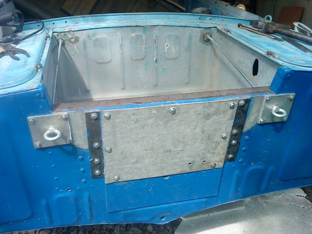

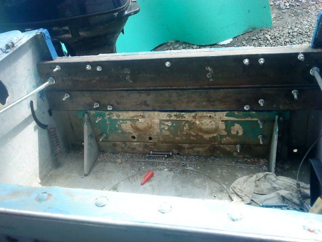

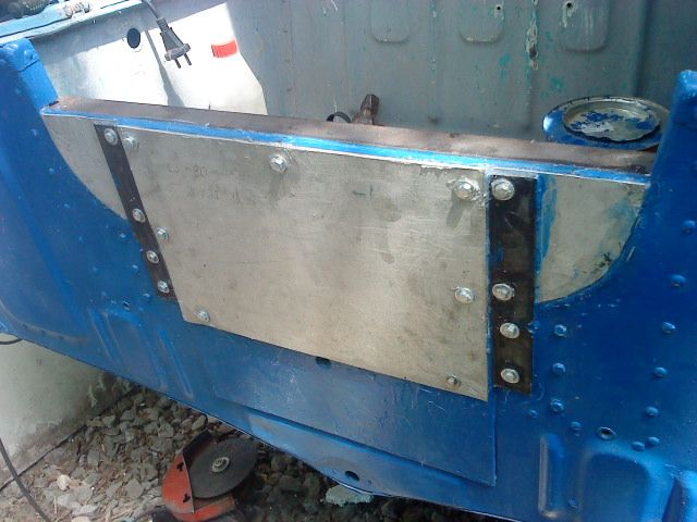

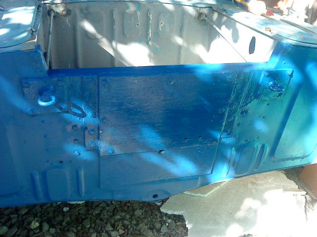

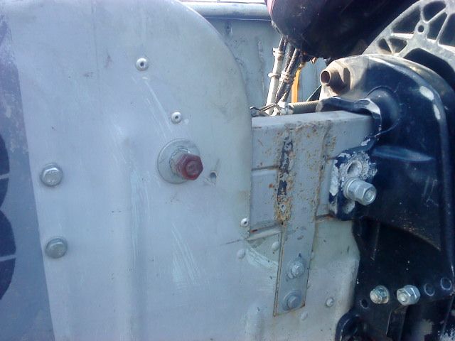

Продолжим крепить и подгонять накладки:
Накладки вместе с полосками-усилителями:
В сборе с усилительными растяжками:
Вот так выглядит "ёжик" винтов с обратной стороны :crazy: .... надо будет "болгаркой пробежатся" :D
Теперь красим:
Ну, и вешаем и крепим моторчик:
...Вроде неплохо вышло :pardon:
с таким транцем я-б уже даже не стал ставить шпильки если-б не на лошадей так 1000
Фотки это конечно да, но о воде тоже не забывай.
Забудешь тут... вчера свояк свою Казу-5 с Вих25+30 "разбудил" после зимы, а сам спит и видит прокатится на моём Проге с Эвином :D ... (блин, да я сам уже рихнулся бы, если б не дождИ и ветрА :crazy: )

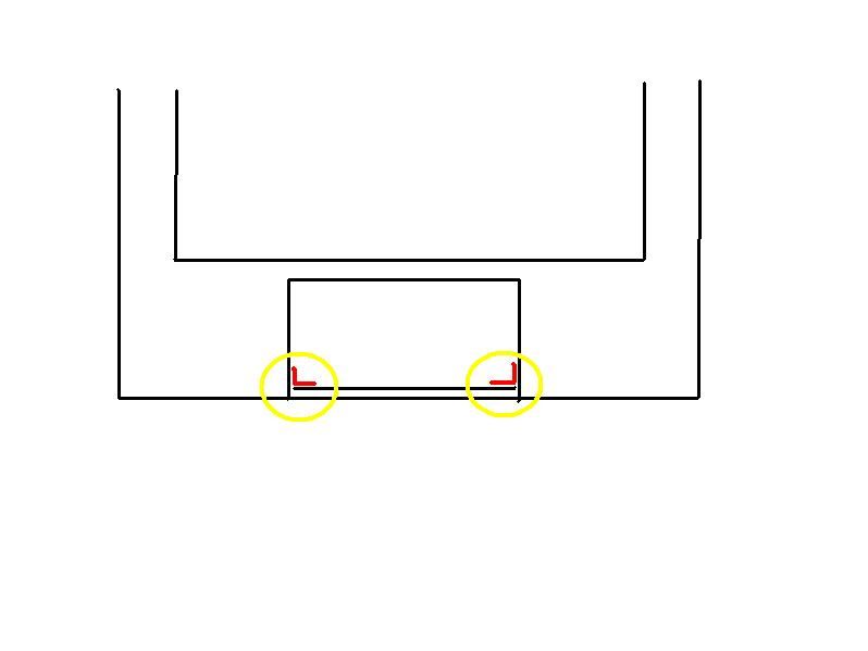

:hahaha: Спасиб Лёш, я старался :D .... можно б было конечно и 40ми уголками соединяющими трубы с боковыми стенками рецесса обойтись, но шпильки как-то привычнее что-ли :pardon:
