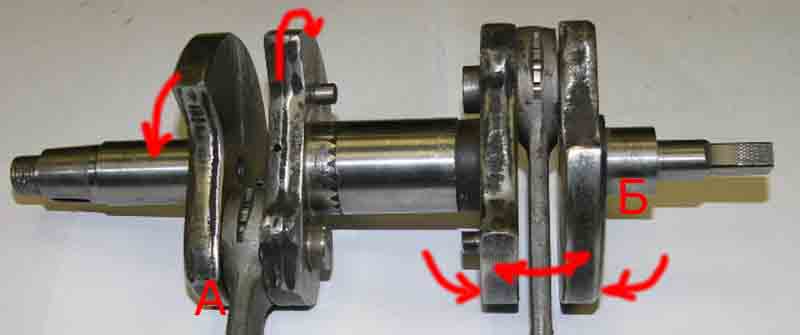

Много лет назад я разработал приспособление для разворота щек (правильно кривошипов, а в сборе с шатунами кривошипно-шатунный механизм) относительно друг друга для центровки коренных шеек коленвала. Получилось очень громоздкое, вес примерно 20 кг. Но разворачивать легко мощными винтами в любую сторону, даже при полной запрессовки кривошипного пальца. Не могу всем его не показать.
Михаил, наткнулся вчера на интересное видео по перепрессовке коленвалов от Явы. Там был такой нюанс, что щечки регулировались не только в одной плоскости относительно друг-друга (А), но и разводились друг от друга монтажкой (либо приспособой) - рисунок Б, влияя тем самым на биение тут же. Как выразился автор - Явовские КВ очень хлипкие в этом случае. Вопрос - как на Вихрях с этим? Насколько прочная конструкция? Нужно ли щечки пытаться и таким образом разводить?

..Михаил, наткнулся вчера на интересное видео по перепрессовке коленвалов от Явы. Там был такой нюанс, что щечки регулировались не только в одной плоскости относительно друг-друга (А), но и разводились друг от друга монтажкой (либо приспособой) - рисунок Б, влияя тем самым на биение тут же. Как выразился автор - Явовские КВ очень хлипкие в этом случае. Вопрос - как на Вихрях с этим? Насколько прочная конструкция? Нужно ли щечки пытаться и таким образом разводить?
Если можно, я отвечу. Разводить щёчки иногда тоже приходилось за свою немалую практику, только не монтажкой, а приспособой в виде короткого болта и гайки с резьбой мелкого шага, вставляемых между щёк на самом крае противовесов и выкручивая гайку раздвигаем таким образом щёки. Металл коленвала деформируется слегка и биение шеек меняется. Делал так неоднократно, особенно это легко делать на самарских валах.

Константин, всегда рад и Вашим ответам! Именно эту приспособу я и упоминал. Так вот в том видео говорилось, что Явовские КВ весьма сопливы. Даже отстроив коленвал, нужно чуть ли не на ручках, сдувая пылинки нести КВ для установки, так как даже руками удавалось сдавливать щечки, приводя к смещениям по биению на значительные единицы. Уже не говоря о том, что отправить такой КВ после вывода в ноль (ну или почти) транспортной. Как у Вихря с этим?

Все верно, это и не скрывается. Насколько такой же подход как у Левши применим к перепрессовке вихревских коленвалов? У него вся перепрессовка идет на гидравлическом прессе при обычной гаражной температуре БЕЗ всяких нагреваний щек и т.п. В данной теме кто-то советовал греть, кто-то категорически это запрещает из-за характера обработки пальцев (чтобы не угробить).
