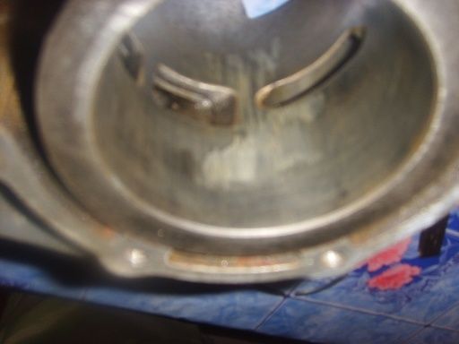

посмотрите на это

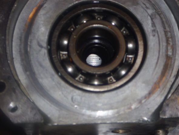

подскажите пожалуйста почему трёт нижнюю крышку?
1 354
Может кольца нет регулировочного?

кольцо было
1 354
Тогда странно может попало чего. в цилиндре не понятно что это, алюминий размазался или задир. Если алюминий можно счистить, хонингануть, проверить износ, тогда и решать. А может это как раз размазалось то что крышку потерло?

похоже на то,что алюминий размазался.растачивать стоит или нет?
1 354
надо счистить и померить, Но если даже в допусках все равно немного хонингонуть. А откуда алюминий, с поршня или попало че?

что попало сам не знаю.при разборке ничего не нашёл

По моему прихват, должно быть и на поршне....... стравливается соляной кислотой, только потом промыть мыльной водой.

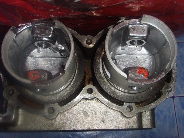

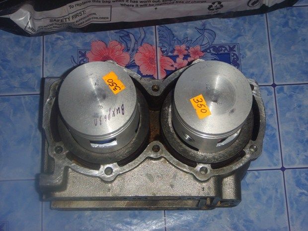

вот под такие поршни решил точить блок группа 1р

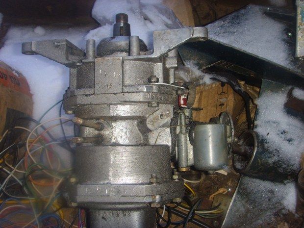

мои запасные моторы

Поршня левак не заводские. Как пальци подобрались к поршням?

за***сь обрадовал аж настроение упало,а пальцы надо ещё поискать

Не огорчайся, пока не точи. На форуме есть темка щас поищу
Msmer54
30.08.2011
936
164
Сперва нужно нормальный комплект(поршень палец) подобрать, потом точить.

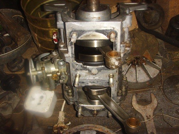

посмотри такой коленвал
ну от 20-ки картер с валом. а что?

это для msmer54 надо,он спрашивал кв
