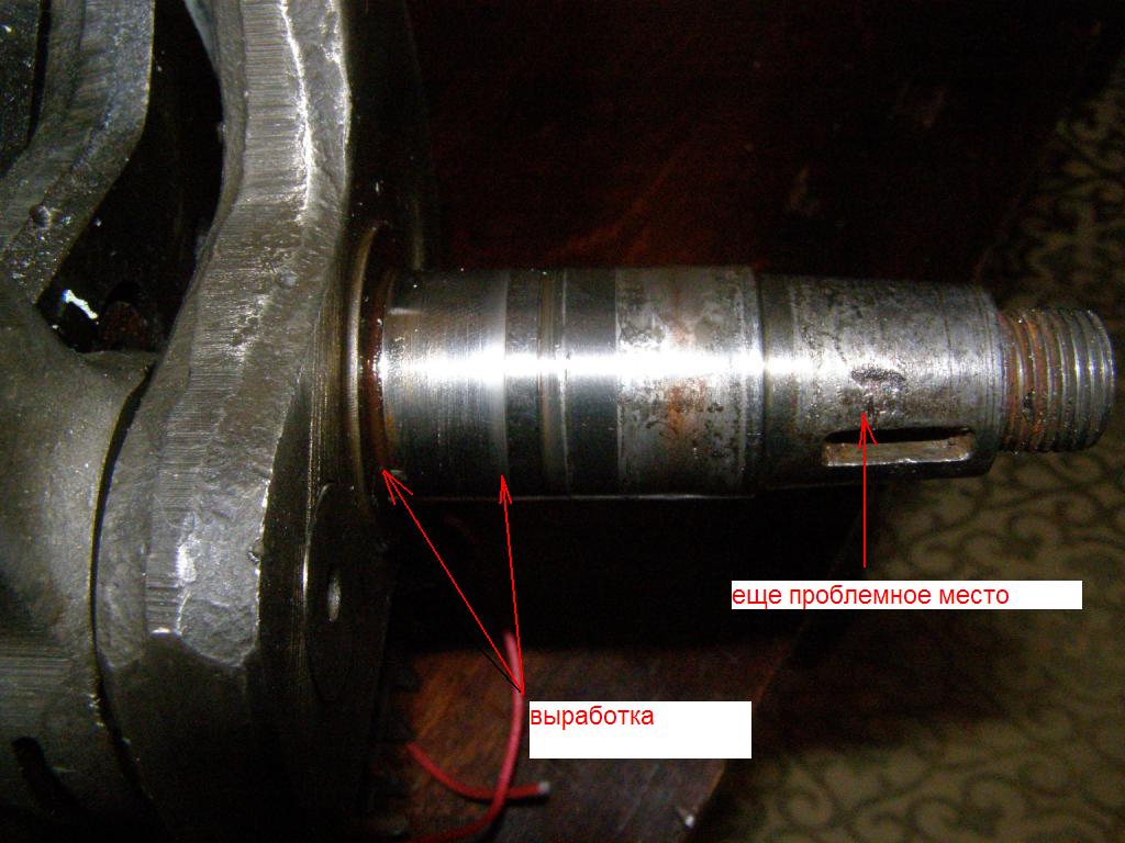

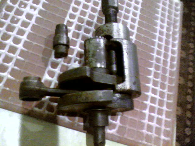

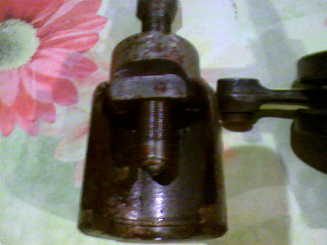

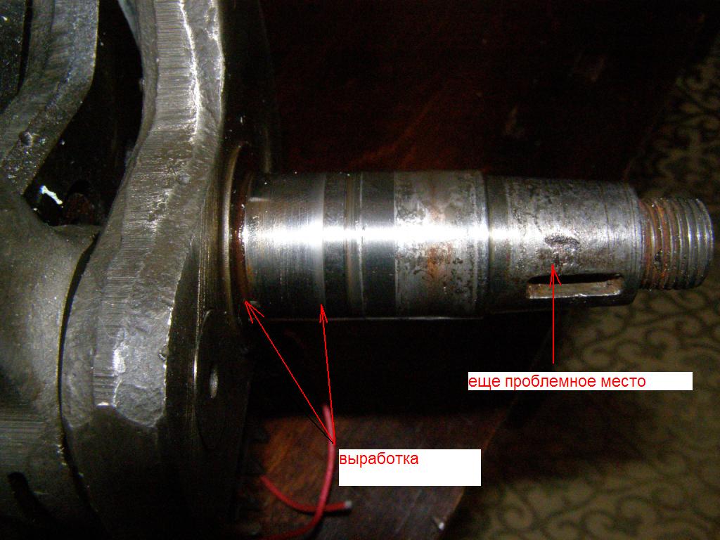

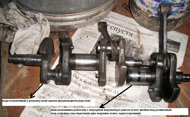

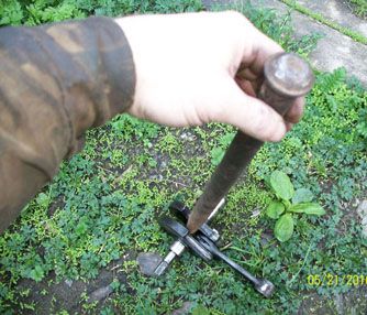

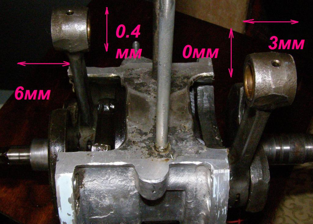

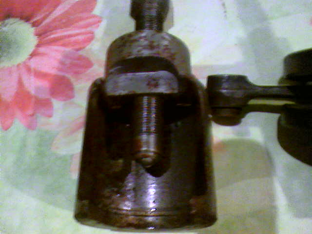

Не мало написано про колен валы, про то, как его разобрать. Но, нигде не встретил подробного процесса в тонкостях. В книге все описано, но в жизни не все так радужно. И не я один имел много вопросов, сталкиваясь с этим. А ведь шансов восстановить вал при неудачном подходе к разборке, почти нет. Предлагаю делиться секретами и правильным подходом, фото очень будут полезны. Ключи для этой цели должны быть высокого качества, сырец отправит исправный колен вал на свалку, а стоит он не мало. Можно ли восстановить, и как.....
Возможно заменить шатун имеющий выработку, на новый???
