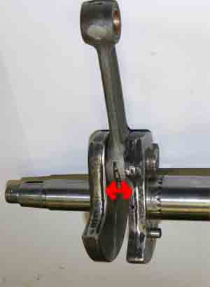

Есть внутренний диаметр отверстия в нижней головке шатуна. Измеряется нутромером. Есть диаметр пальца и ролика. Измеряется микрометром. Сложил диаметр пальца с удвоенным диаметром ролика, добавил 2-3 сотки, получил диаметр отверстия в шатуне. Вот и вся арифметика. 2-3 сотки - номинальный зазор. До 5 соток - ещё можно считать зазор рабочим. Больше - замена.
Опытные механики берут вал за шатун так, чтобы он повис на шатуне. Ударяют по шатуну сверху рукой и по звуку определяют, годится вал или нет. Но перед этим нужно вымыть масло из нижней головки.

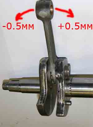

Ещё есть способ. Измерить поперечное качание шатуна. При нормальном зазоре у разных моторов оно разное. Зависит и от зазора, и от ширины нижней головки, и от длины шатуна. Для Вихря - поперечное качание шатуна в пределах 1мм - вал ещё живой.
Про этот 1мм имеется ввиду?

Да. Вал закрепляешь в тиски, к верхней головке шатуна приставляешь индикаторную стойку, и меряешь люфт. Лучше всего - когда шатун в положении ВМТ. Если есть выработка или раковины в беговых дорожках, то именно в этом положении люфт будет максимальным и видна будет реальная картина выработки. Но есть тонкость - у Вихря шатун центрируется на валу по нижней головке. При большом износе уже не состояние подшипника будет определять поперечный люфт, а упор нижней головки в щёки коленвала. Так что надо и качать, и смотреть, во что упирается. Это, кстати, самый невыгодный способ центрирования шатуна.

Имеется ввиду гуляние шатуна по пальцу? На "новом" КВ эти гуляния ведь также могут присутствовать, пока все не соберется в картере + блоке с поршнями? В щеки как я понимаю шатун не должен упираться по-хорошему?
Шатун свободно может перемещаться вверх - вниз между щёк, на поршневом пальце тоже свободно вверх - вниз. И учитывая силу притяжения земли опирается торцом нижней головки на нижнюю щеку кривошипа. Это хорошо видно по следу от вращения при распрессовке. Такое уж расположение двигателя в пространстве.
Получается боковина нижней головки шатуна и боковина щеки в этом случае также изнашиваются? Какие-то пределы этому износу существуют? Какой вообще зазор должен остаться между щеками при прессовке щек с пальцем шатуна? Ориентируемся по выступанию пальцев из щек?
Вот чтобы не создавать лишнее трение, нагрев и потери в нижней головке шатуна, его и центрируют по верхней. Где не вращение, а покачивание. Таким образом торцы нижней головки шатуна гарантировано выводят из трения о щёки. Но это, конечно, не про Вихрь история. :)

Так о том и речь, что именно щёки коленвала и ограничивают перемещение шатуна, определяют его положение в пространстве. Потому он и трёт по щеке - щека его удерживает. Это и есть центровка.
Есть другой способ центровки - по верхней головке. Он лучше.
