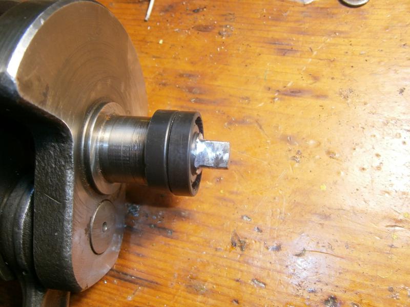

Мах.биение 0,04мм относительно центральной опоры-это нижняя шейка, меньше не получилось. Верхняя в пределах 0,03мм. если поставить на подшипники крайние опоры, то центр. опора 0,02мм. Во всяком случае так показал индикатор. Крайние шейки далеки от нового: КВ видел всякое. В общем 0,02мм не получилось. Но если учесть люфты, то он должен работать и работать. Хотя тут где-то встречал и 0,05мм.
ясно. пойдёт.

а квадрат же свёрнут, не? что с ним возиться, в чермет.
Это не мой, соседа. Квадрат свернут на половину своей длины. Причина из-за короткой рессоры. Сделает удлиненный на 10мм квадрат и будет работать, как новый. Я заводскими квадратами не пользуюсь: только самодельными удлиненными на 8-12мм (вымерять надо). Потому что все заводские рессоры короткие и именно из-за этого скручиваются квадратные концы коленвалов. Я не знаю случая, чтобы был скручен квадрат вал-шестерни, так как квадратная втулка на него насажена до упора в радиус скругления (галтель).
Каким образом Вы изготавливаете удлинённый квадрат, вопрос не праздный. коленвал квадрат срезан при ударе, чтобы не перепрессовывать и центровать (негде) решил запилить (почти до сальников) теперь понадобиться удлинённый квадрат.

Удлененный квадрат это лишнее, лучше в рессоре, которые две полосы, длиннее сделать.
Спасибо, так и планировал.

Можно, конечно, и две полосы сделать длиннее. Но переходную квадратную втулку легче. К тому же полосы должны быть термообработаны на определенную твердость. Иначе скрутит, как бракованные заводские. Или отломит концы, Рессора-это, в первую очередь амортизатор. Поэтому и называется рессора или торсионный вал, а не карданный вал. Для сведения: торсионный вал-это вал работающий на кручение.

На постном масле! :sorry: Рессору ну вряд ли удлините, а сделанные Вами верхний и нижний наконечники длинней обычных, долго не протянут... :(

Удлиненный наконечник на моей тридцатке. сделанный из стали 45 в начале 90-х стоит и работает до сих пор. На квадрат коленвала насажен плотно: при снятии поддона с двигателем с дейдвуда всегда остается на квадрате коленвала. Нижний заводской квадрат уже менял.

Этот коленвал стоял на гибриде голова 30 Нептуновсая нога (на моторе моего друга) , вал вертикальный Нептуна соединялся с коленвалом вихря квадратом, теперь вставлю часть рессоры вихрёвской. обрезав Нептуновский вал выше помпы , рессора всё таки нужна, пусть её скручивает.

Ну тогда, другое дело! Так наверно, можно и попробовать! А зачем 30-ю голову на Нептуновский редуктор? Там же передаточное пониже? Тягу даст, но скорости не будет, я понимаю если 20-ку ну или 25 накрайняк... а 30 она и так на колпаке мощная...
