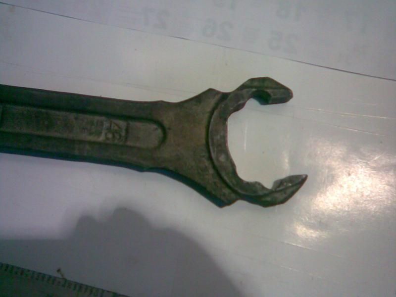

Александр Marx сказал(а):
Не мало написано про колен валы, про то, как его разобрать. Но, нигде не встретил подробного процесса в тонкостях. В книге все описано, но в жизни не все так радужно. И не я один имел много вопросов, сталкиваясь с этим. А ведь шансов восстановить вал при неудачном подходе к разборке, почти нет. Предлагаю делиться секретами и правильным подходом, фото очень будут полезны. Ключи для этой цели должны быть высокого качества, сырец отправит исправный колен вал на свалку, а стоит он не мало. Можно ли восстановить, и как.....
Возможно заменить шатун имеющий выработку, на новый???
Изнашивается не шатун, а кривошипный палец.
реф-мех
16.01.2012
4 462
195
84
Мариуполь
Вихрь-30, Вихрь-45
ml197474 сказал(а):
Прочитал всю тему , кто посоветует точный метод сохранения соосности щёк КВ при напрессовке щеки на новый палец ? Как избежать смещения щёк на пальце относительно друг друга ?
Не избежишь никак. Щеки запрессовывают так: сначала запрессовывают одну щеку до упора, затем вторую на треть. Затем коленвал ставят на центра и проверяют биение индикатором. Берут два ключа размером по ширине щеки S=46мм (один ключ с вырезами по выступам второй щеки, смотри фото), один ключ в упор, а на второй одевают трубу и медленно прокручивают одну щеку относительно другой и смотрят на индикатор. Когда шейки коленвала (все три ) будут по 0.00мм по индикатору, коленвал снимают и запрессовывают до конца. После этого снова проверяют. Этот же ключ применяю при откручивании стяжного болта, соединяющего две половины коленвала. Если кого заинтересует могу написать очень подробную технологию замены кривошипного пальца, от и до.
