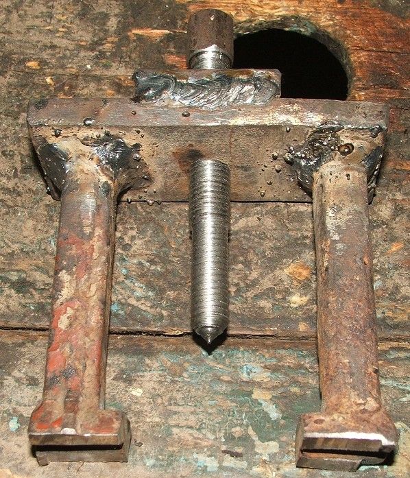

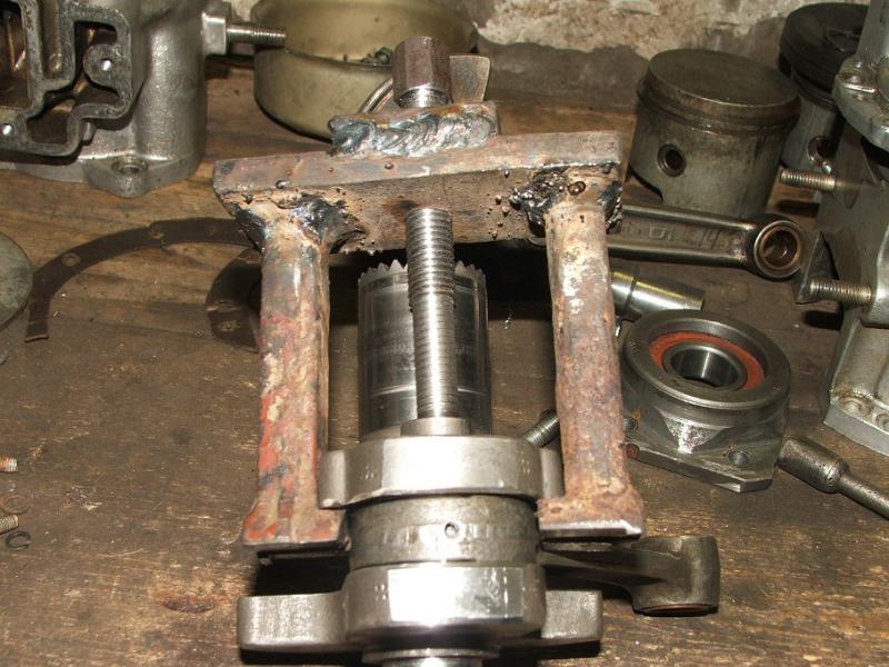

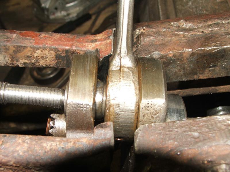

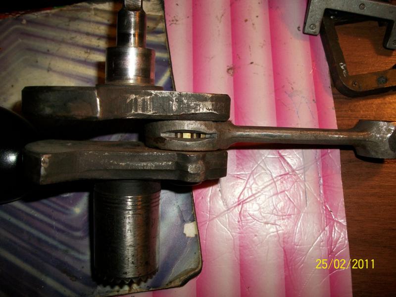

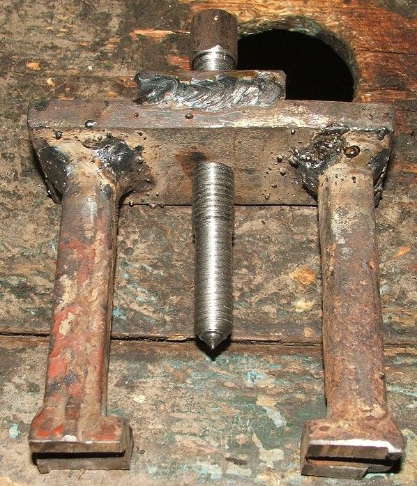

Я без всякого насилования разобрал вот таким самодельным сёмником.

TVG, вот этот съёмник неплохой. перед разборкой подогреть миниатюрной горелкой по кругу пальца и быстренько разобрать.
zva_ms ещё про призму не упомянул. на ней контрольную проверку неплохо делать.

съемник хороший,но выпилить в домашних условиях болгаркой дело нереальное,это скорее для профессионального ремонта коленвалов,когда их куча на очереди,да еще денюжку приплачивают,а из-за одного заморачиваться-дело неблагодарное.я не осуждаю,все приспособления в данной теме приветствуются,если бы кто подарил такой съемник-не отказался! но самому делать,нееа! себе комплект шатунов специально и прикупил,чтоб с помощью кувалды собрать-эксперимент так сказать,но производитель подвел,на биение вал поехал бы к токарю,сам бы делать не стал это.да,попрошу объяснить,что могу испортить при сборке кувалдой-молотком,про дрогнувшую руку и попадание по конусам и квадратам понятно,что еще?
Съемник с подручных материалов, тот что последний из предложенных. Думаю не большая сложность. Испортить можно посадочные места (под палец) в шеках вала.

из подручных то хорошо тогда,можно заморочиться.про посадочные понятно,когда зубилом распрессовываешь,то идет с перекосом,но я сваркой натыкивал в щеках все равно,потому как перепрессованный вал по науке даже мне бы доверия ну никак не внушал бы-боялся я бы,что его развернет на моторе.
