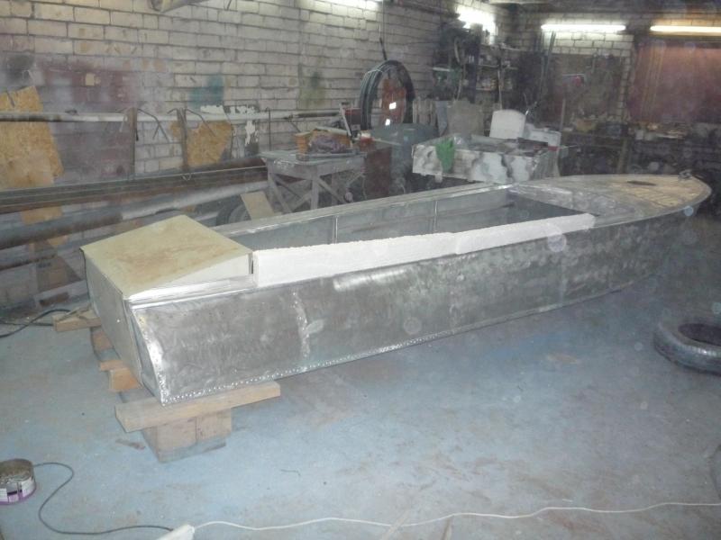

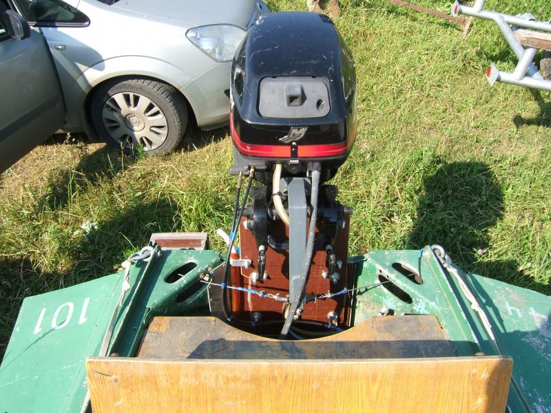

Хотел весь зад поднять на 10 см. Но потом понял, что рулевой трос не уместится. пришлось делать наискосок. Заместо пенопласта, думаю деревом поднять.

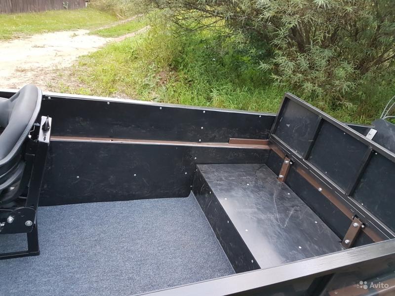

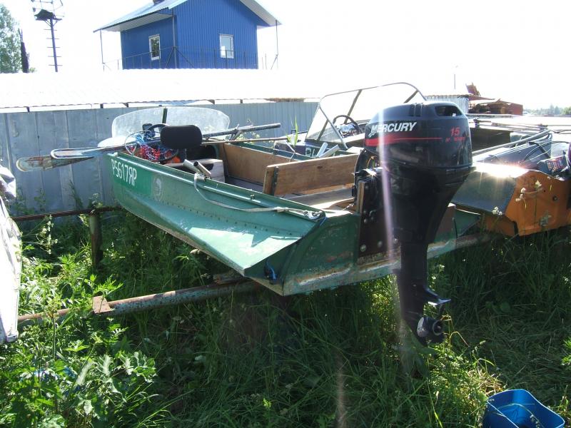

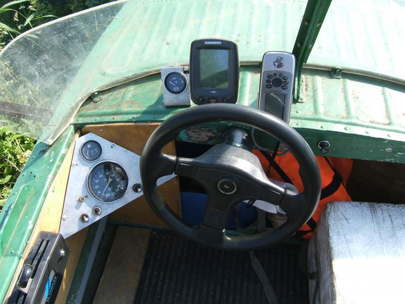

А вот мое ностальжи...моя(уже не моя) метла с минимальным рабоче-рыболовным тюнингом...
alexmi8
19.04.2013
Иваново-Рыбинск-Вологда
неман-2 есть,были...ПВХ Фрегат, Сава 375,метла-м.
был Нептун 23,Вихрь 25,мерк 2,5, мерк-15 4 т ,есть сузуки 30 2 т

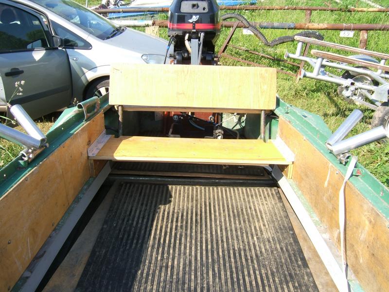

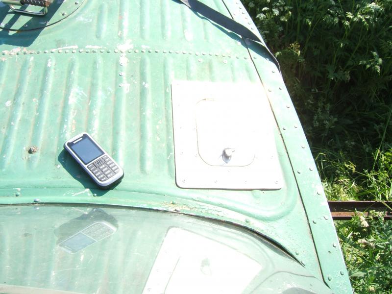

еще

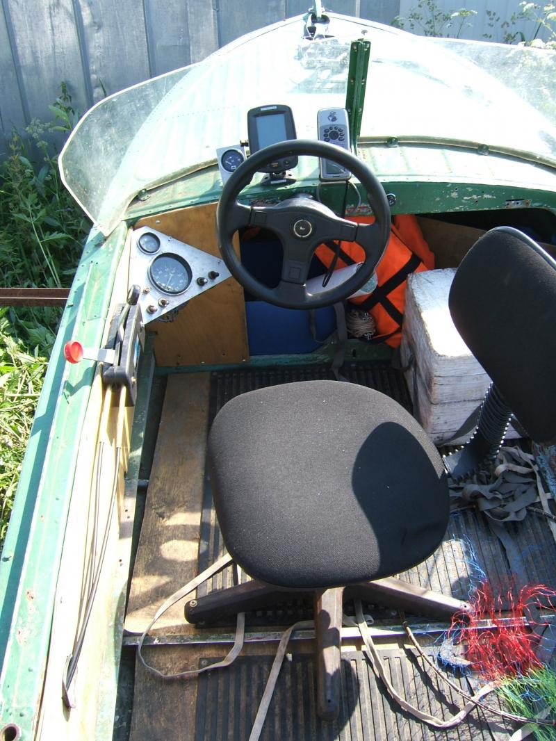

Вот тоже думаю над рулевкой. Есть от прогресса. Может ее приколхозить.
Пока зима, на барабане закрепи по краям шайбы из 2-3х мм. дюраля, чтоб трос не слетал ;)

За все время владения Метлой пользовался родной рулевкой и самодельным кронштейном,так как мотор с длинной ногой,только трос сразу поменял на нержавейку-проблем никаких.Сейчас немного напрягает люфт в иноруле,на Метле рулить приятней было...

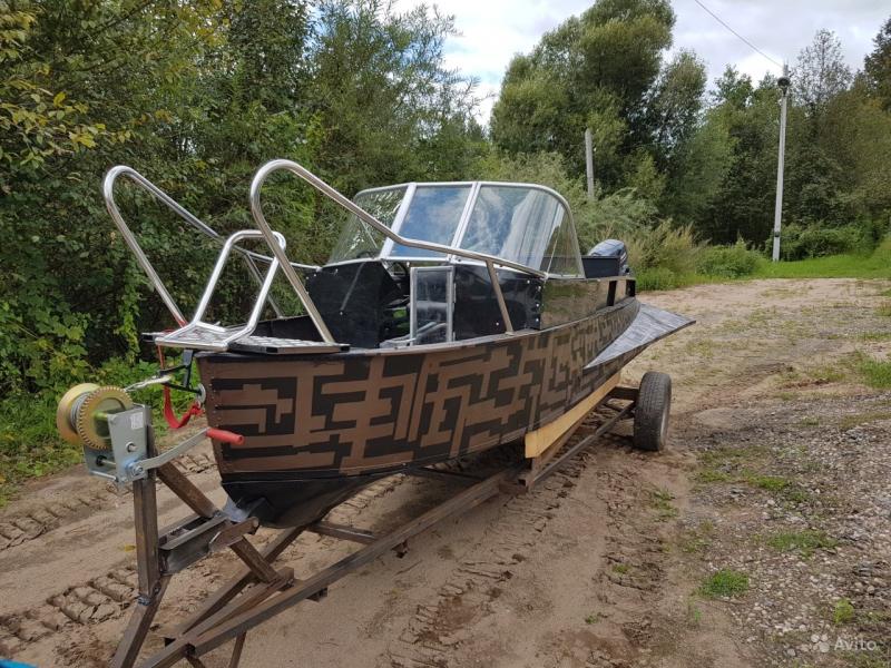

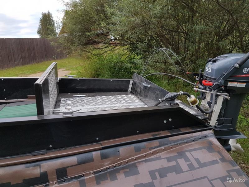

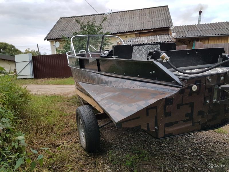

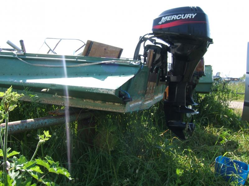

Вариант конкретного апгрейда (с выносным транцем под мотор)
Вариант конкретного апгрейда ..
ИМХО вместе с бортами надо и нос поднимать.. утопнетнах :(
28 296
2 957
Лёшик
08.01.2014
2 414
349
Киев
вихрь30,20 Ямаха-2
10 108
1 339
Дане,нунах! Под раздушенной 10-кой???
Понимаю если бы 25-ка или 30-ка висела на транце.... А так.... :lodka_1:
баянист
11.02.2016
Чапаевск Самарская область
Роман
Казанка "метла"
Москва 25А,Вихрь 25(будь проклят тот день....),Нептун 23.
Блин,вот при всех хотелках,не стал бы блок плавучести убирать..Может и трус,но жизнь дороже.

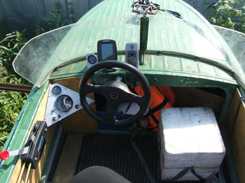

Кстати: очень хочется посмотреть грамотное убирание багажника-бардачка из метлы,для увеличения кокпита и установки рулевого.
Серёж, ИМХО в короткую волну воткнётся, и учитывая общий вес наколхоженного примет на "отсутствующую палубу" только так, даже 20ки не потребуется. Я б на таком корабле очканул выходить дальше 500м. от берега... чтоб в начинающийся ветерок успеть свалИть до материка :D ...
10 108
1 339
Дим, я так думаю что аФФтАр "плавает" по какой-нибудь лужице (исходя из твоих доводов об опасном переоборудовании данного вида судна) :jokingly:
... я так думаю что аФФтАр "плавает" по какой-нибудь лужице ...
Думаю не далеко от истины :yes: ... иначе ИМХО на суицид похоже :jokingly:

Сделано красиво, но не для нашей Волги. Тут наоборот думаешь, как лишних баков плавучести наделать.

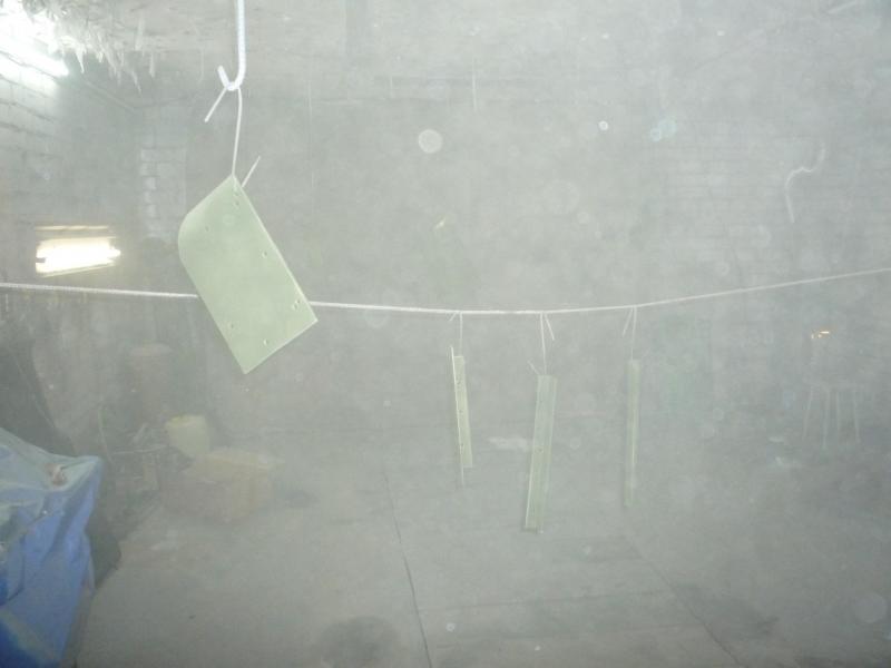

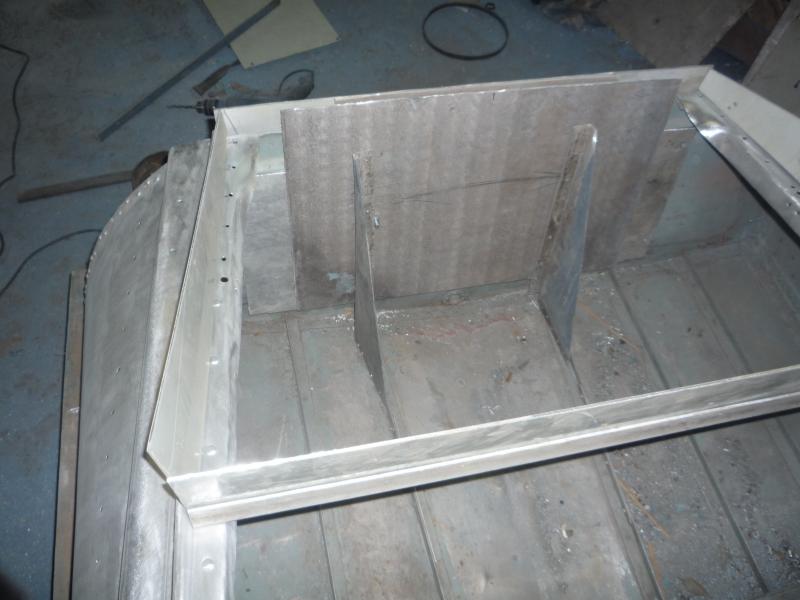

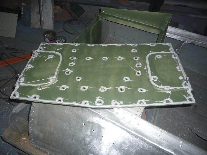

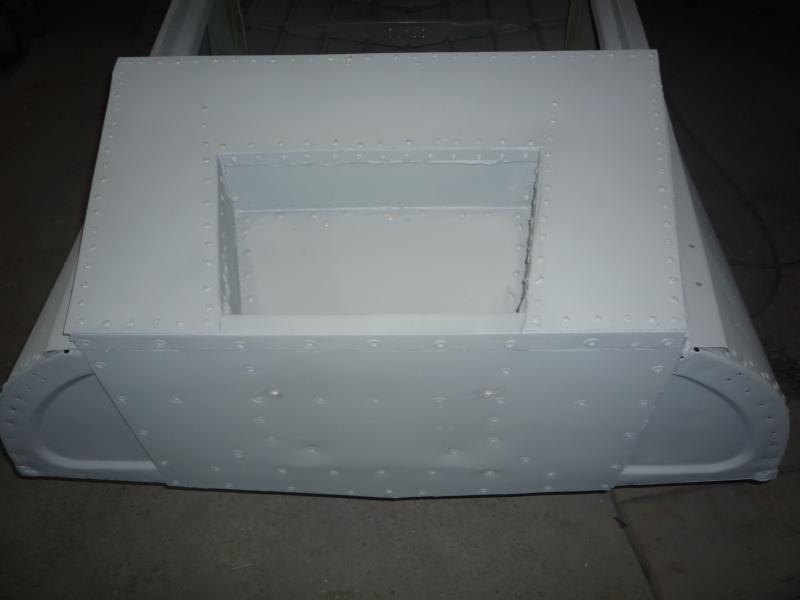

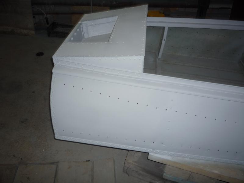

Доделал транец на неделе. Усилил. Загрунтовал всю лодку,кроме днища, двумя грунтами. Первый слой мобихел зеленый, второй навол.

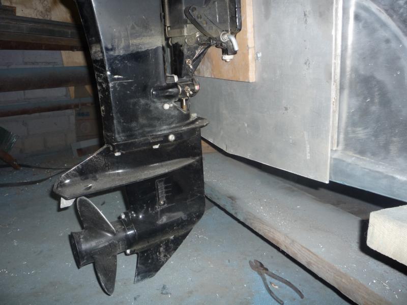

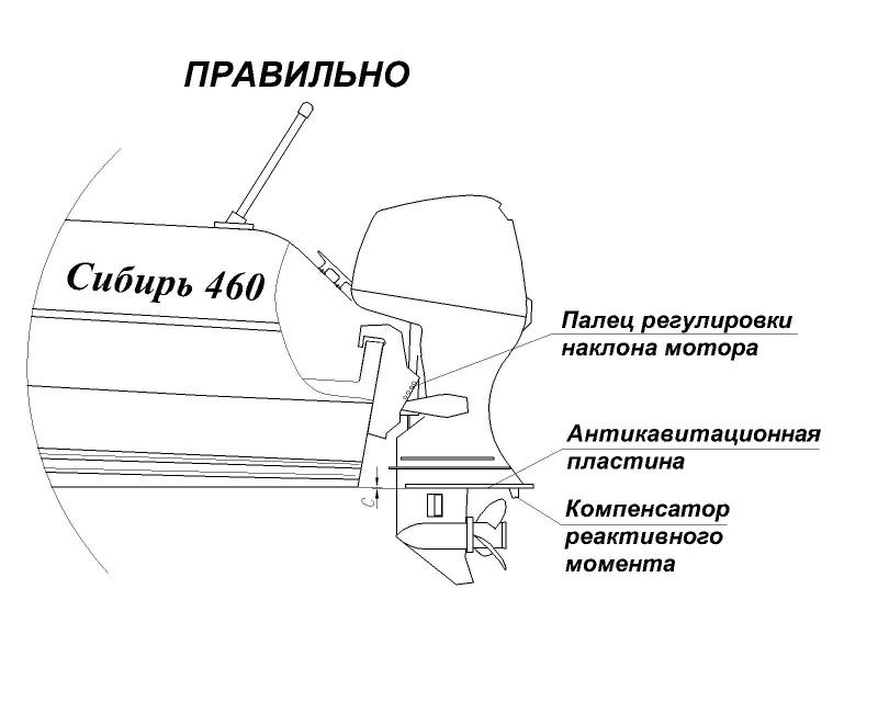

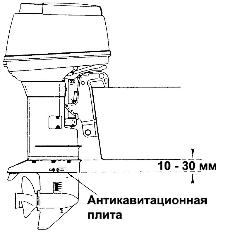

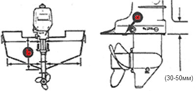

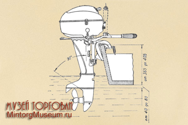

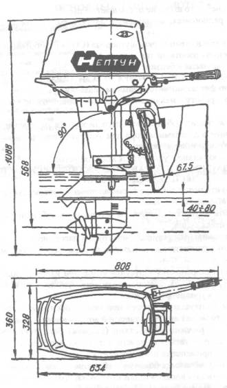

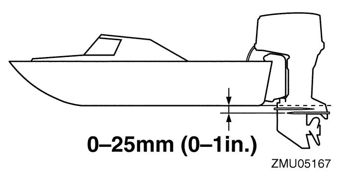

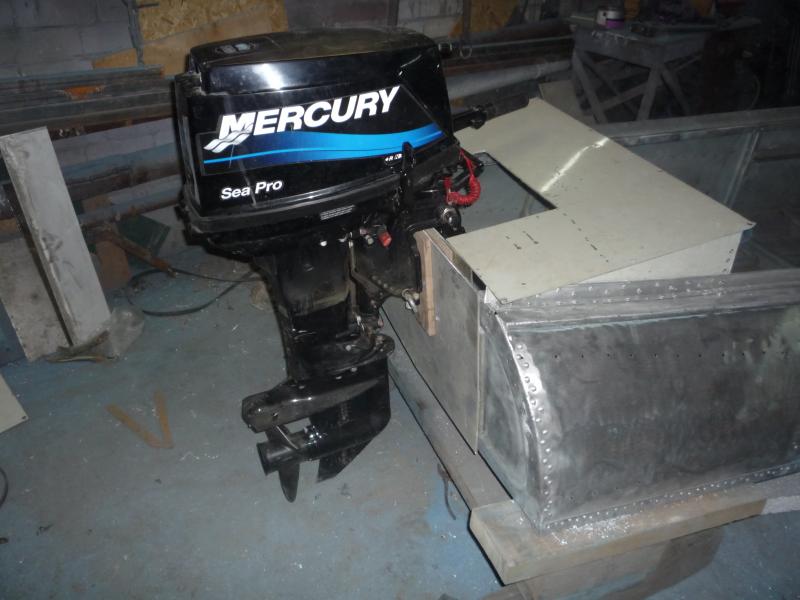

По инструкции кавитационная плита мотора должна быть на уровне или ниже днища лодки не больше чем на 15 мм.
У всех советских лодок транец приходится поднимать приблизительно на 40 мм. На прогрессе я выставлял в ровень с днищем.
На казанке у друга выставили в ровень, на поворотах прохватывает. Поэтому на своей сделал пониже на 7-8 мм.
А отливной рецесс приподнял чтобы волной в лодку меньше захлестывало. Еще и борта немного приподниму.
По инструкции кавитационная плита мотора должна быть на уровне или ниже днища лодки не больше чем на 15 мм...
Олег, к сожалению категоричности в размере никакой нет, каждый комплект "Лодка-мотор" настраивается индивидуально :yes:
Как-то так :pardon:
