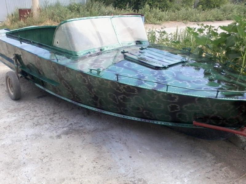

download/file.php?mode=view&id=96551
Маленько не в той теме, это мой прогресс после покраски. Потом были и стекло с калиткой и салон. Жалко фоток не осталось. Если интересно могу кинуть фото прогресса друга.
