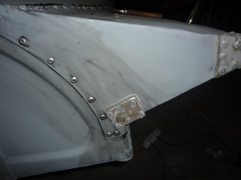

Да я и не спорю. На прогрессах 2 и 4 выставлял в ровень. Прохватов небыло. А вот на казанке с выносным транцем Надо ниже опускать. Потому что, если ровно, на поворотах прохватывает. На казанке с булями первый раз столкнулся. Подставлял 20мм. показалось мало, поставил 50мм. плита стала в ровень но прохватывал даже на небольшом повороте. И на режиме мелководья не ехал толком. Ставил 40мм. лучше но все равно высоковато. Поэтому транец сделал с подьемом в 35 мм. В общем методом тыка. Вот и получилось что антикавитационная плита встала ниже днища где то на 7-8 мм. Думаю, что будет нормально.

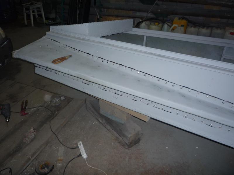

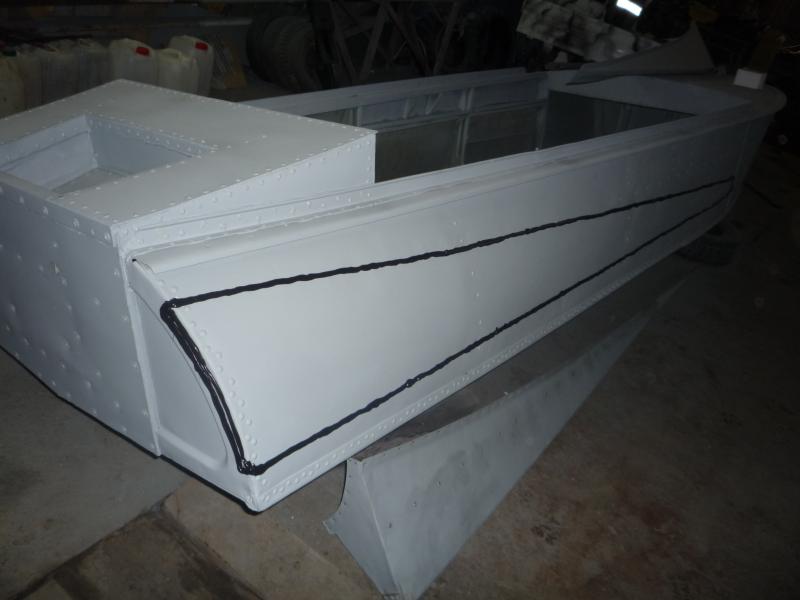

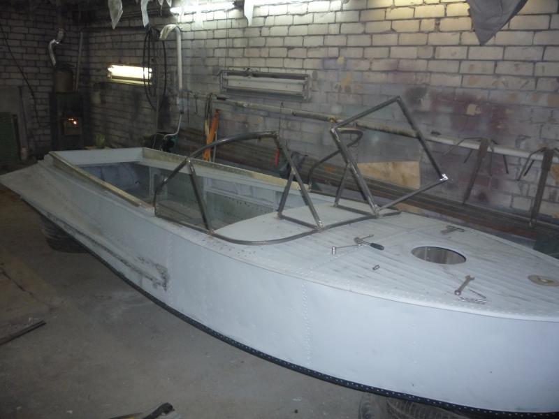

Усилил були и приклепал на место.

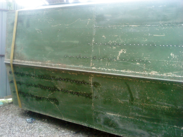

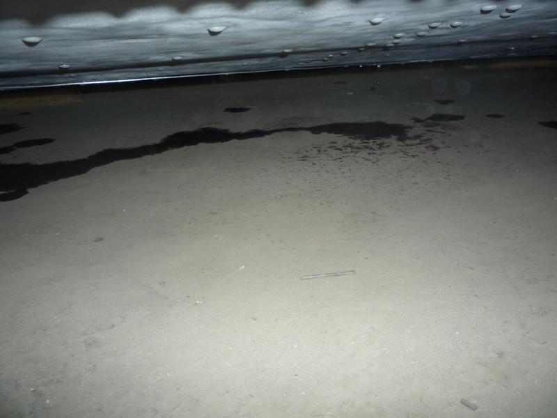

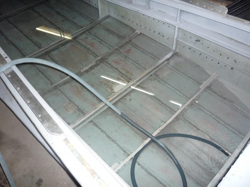

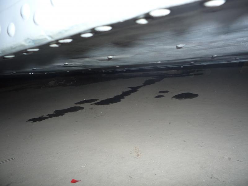

Старый хозяин говорил что лодка не течет. Когда домой привез, проверил, врал однако. Клепки подстучал чтобы сезон доплавать. Теперь лодку залил, отметил все текущие и разбитые клепки.

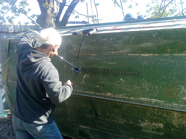

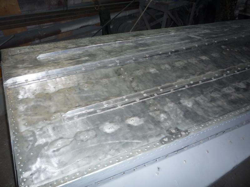

В итоге заменил 112 заклепок. Радует, что швы целые и не текли.

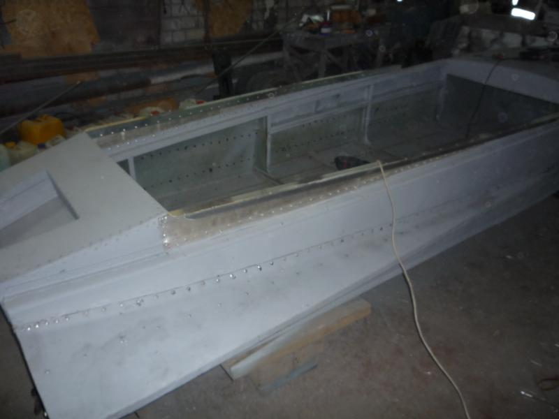

http://forum.motorka.ohttp://forum.moto ... 8ff56902b1

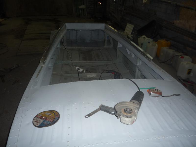

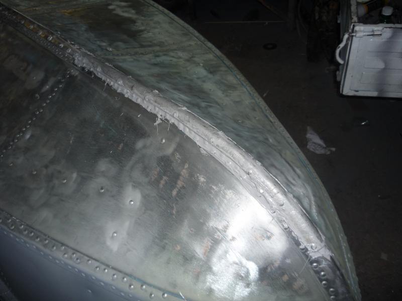

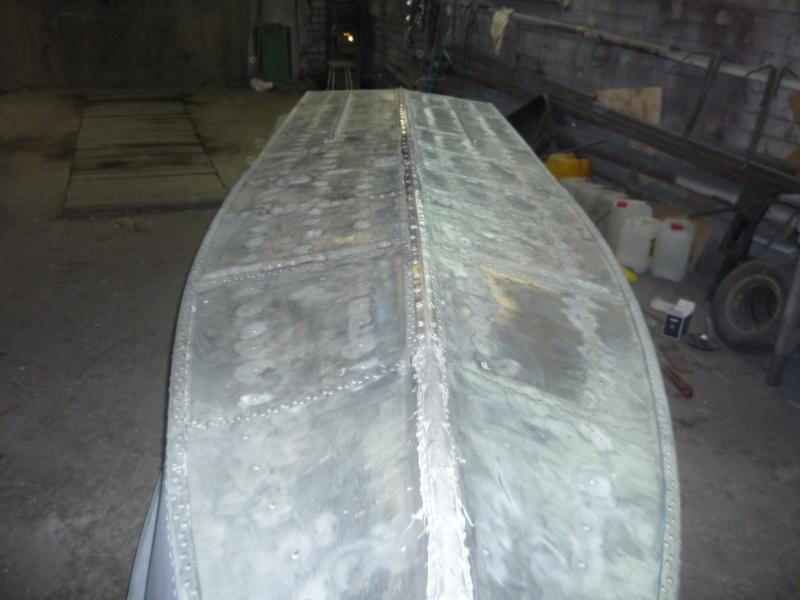

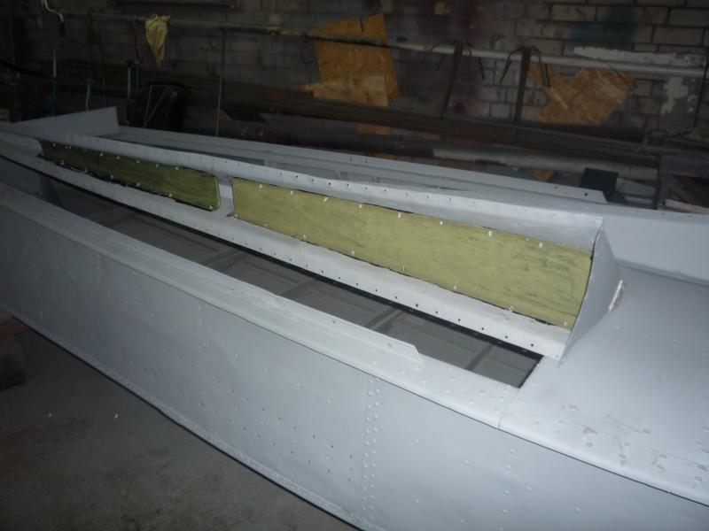

Приклепал тавр, теперь у лодочки есть киль. Приклепал еще пару уголков 20 на 40мм. чтобы усилить дно. Думаю что и в поворотах лодку стаскивать меньше будет. Ну и поставил накладку на потертый нос.
На этом выходные закончились. Жду следующих. В планах еще раз залить и проверить на течь, и покрасить дно.

Олег, какие заклёпки ставил и чем клепал

Клепал все закрытыми вытяжными заклепками. Сама алюменевая, сердечник стальной. Перед вставлением в отверстие мазал герметиком шовным. Заклепки тверже обычных вытяжных. Клепальники пользовал два. Приеду домой сфотографирую. Один не выдержал, пришлось новый покупать.

Заклепки купил на 4,8 диаметром. Старую накернивал, высверливал сразу сверлом 4,8 и потом клепал. Потом еще отверстия в клепках заполнил герметиком, на всякий случай.

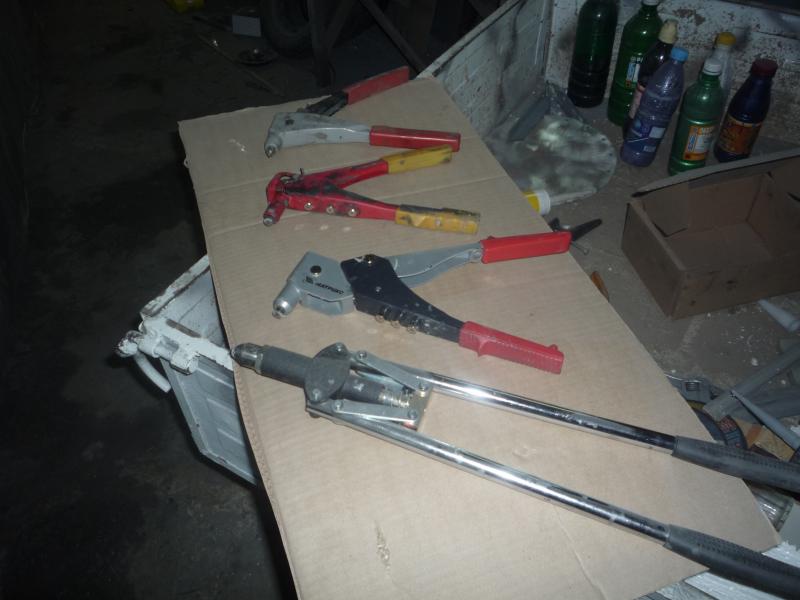

download/file.php?mode=view&id=100204
Как обещал, маленький отчет.
Первого хватило заклепок на 500 простых. Потом полетела резьба на наконечнике.
Второй работал долго. Заклепок около 1000 простых и штук 200 усиленных, глухих.
Третий приобрел для удобства. Голова поворачивается и подлезть можно везде. Но усиленные не тянет.
Ну и последний самый выносливый. И работать им легко. Но не везде подлезешь.

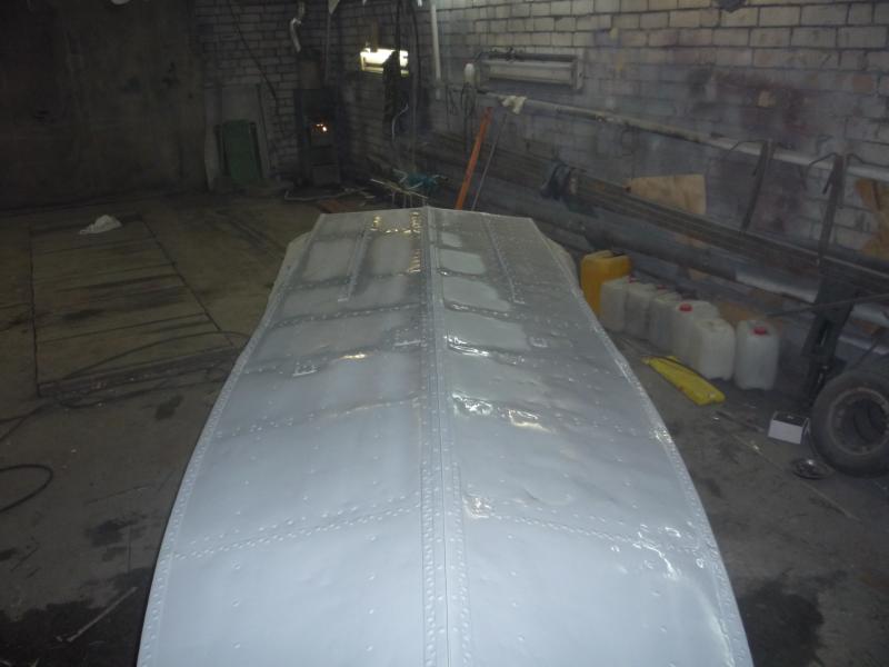

download/file.php?mode=view&id=100206
На этой неделе загрунтовал и покрасил днище. Проверил еще раз, не течет. Фото покраски не сделал. Покрывал простой серой краской металик ( что было под рукой). Потом покрыл тремя слоями лака, все с краскопульта. Дал высохнуть пару дней и перевернул.

Хорошо получается, спасибо за инфу по пистолетам, как раз думаю какой брать. Есть один как ваш первый, но мне надеюсь не пол-лодки переклепывать придется, и последний хочу взять в запас.
