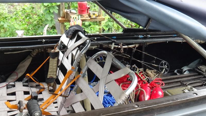

Конструкцию седлух сваял по мотивам советского самопального автожира

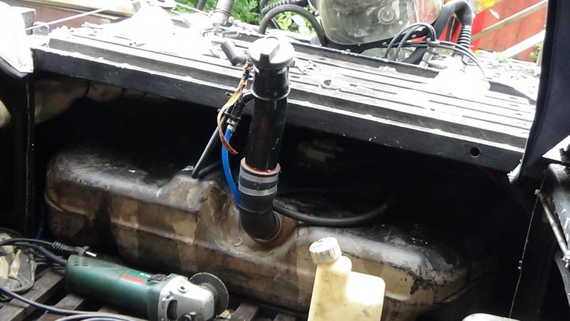

И куда ж без бака от приоры с помойки?!

Дюритовый шланг, приклепаный на носу в стиле привального бруса/ оно же брызгоотбойник. Очень приятно.

&+ пожарный рукав тоже привальный брус на булях

Сильно и не понятно! Шланги, тросы, провода....

Явно просматривается пристрастие к авиации!Не Казанка,а Мессершмитт в исполнении "амфибия"!!! Только крыльев не хватает.Это не в укор,а зависть к наличию свободного времени.

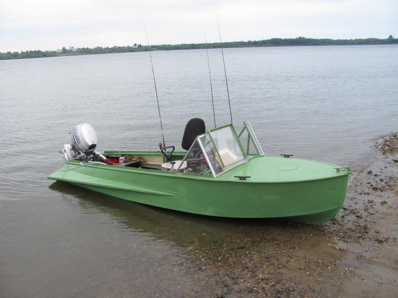

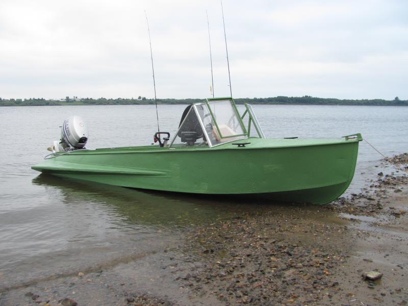

Закончил сезон на своей Казанке-М, работы по восстановлению было много. Общий вывод, лодка получилась опрятной и удобной.

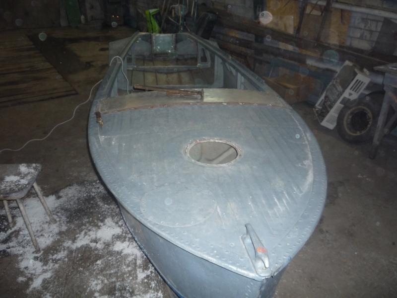

На шильде я видел. А вот где на корпусе набит? Просто купил казанку и начал зачищать. Пол лодки уже зачистил пока не наткнулся.

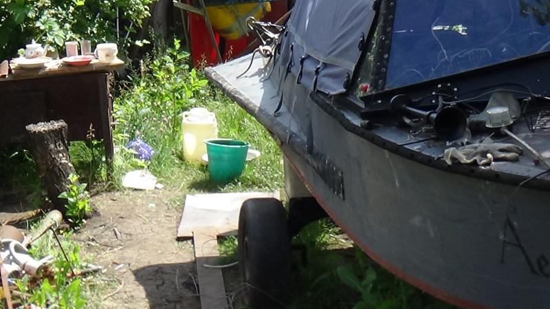

Вот мое приобретение.
Дел с ней полно. заменить клепки на днище, штук 20 текут. снять буи и посмотреть почему такие тяжелые. Переделать транец.
Ну и маленько оттюнинговать, чтоб душе было приятно.
олег 163 рус
26.01.2016
88
14
сызрань
олег
прогресс 2, казанка м
парсун 3,6 , меркури 25
download/file.php?mode=view&id=96423

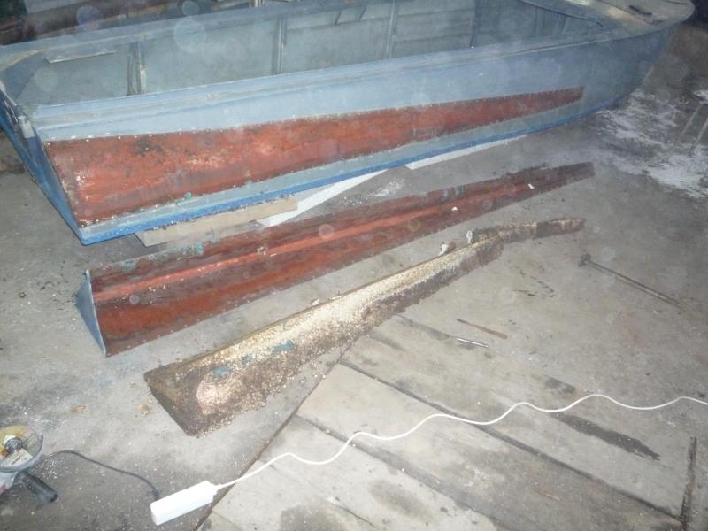

Это уже после снятия булей. Вес пенопласта 23 кг. с одной стороны и 18 кг с другой. И это после того, как она два месяца уже около дома лежала.

пенопласт выкинуть.були можно вообще не ставить или на герметике "крокодил"для вклейки автостекол.

Були поставлю на место. Думал на силиконовый герметик, чтобы можно было снять если что. На Крокодил посадишь, потом не снимешь, только резать.
914
олег 163 рус сказал(а):
...на Крокодил посадишь, потом не снимешь, только резать.
Ставь, "струной" срежешь если что ;)
9 557
4 769
:| На силиконовый герметик ставить нельзя! Он агрессивен к дюралю.Надо на полиуретановый.

Спасибо. Значит будем ставить на крокодил. По сути, если нормально приклеить, то снимать не придется. Еще пробочки сделать в булях, чтобы можно было проверить наличие воды.
