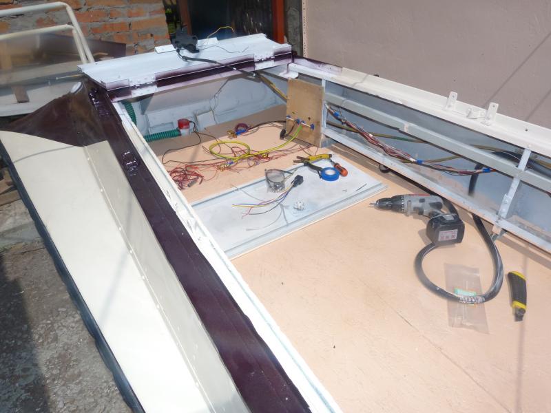

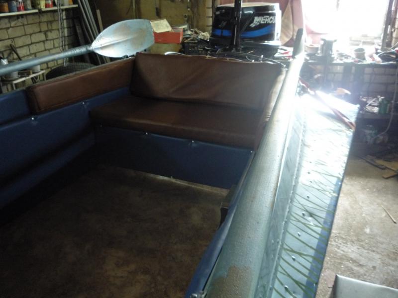

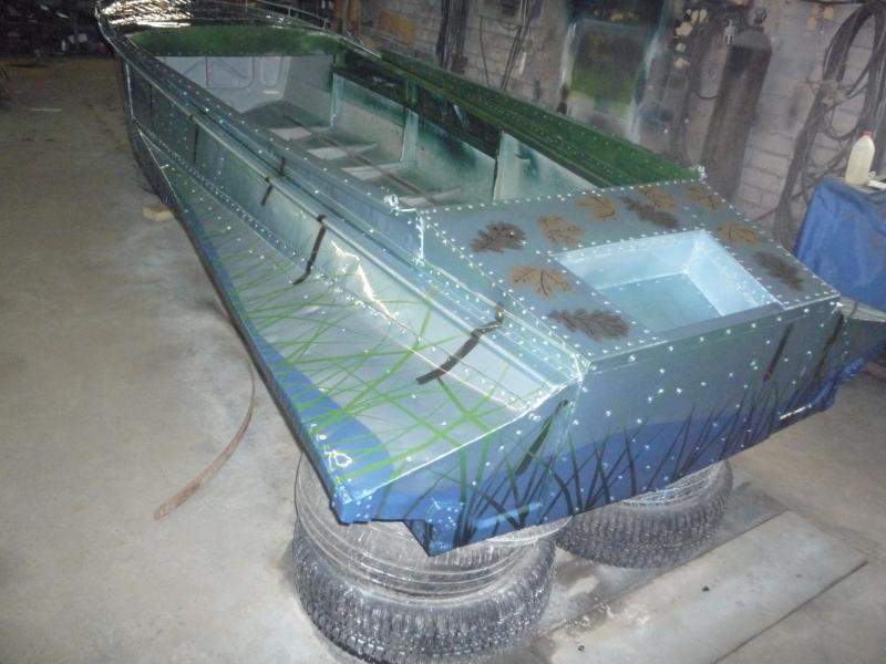

И рецесс и борт делал из дюрали. Уголки от 25 до 50. Дюраль в основном 2 мм. Транец усилил листами дюрали толщиной 5 мм, между ними проложил плассмасовую плиту толщиной 15 мм. Все клепал простыми вытяжными заклепками. Отверстия потом в них замазал герметиком.

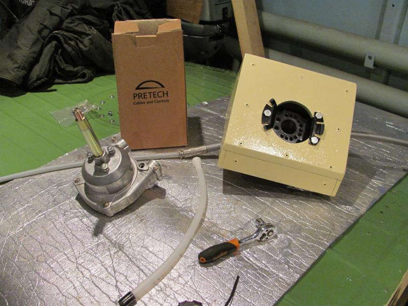

На румпеле можно кататься, вполне достаешь. Но я хочу ставить импортное рулевое. Свое продал вместе с прогрессом об чем сейчас жалею. Надо было снять. А теперь придется покупать.
Мотор у меня Меркури сиа про 25. Румпельный. Придется поколдовать с управлением и тросами. В верху на фото я его примерял.
На этой неделе к лодке не подходил. Занялся изготовлением прицепа.

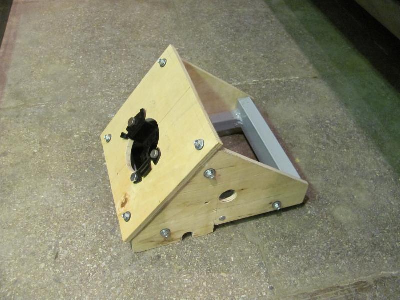

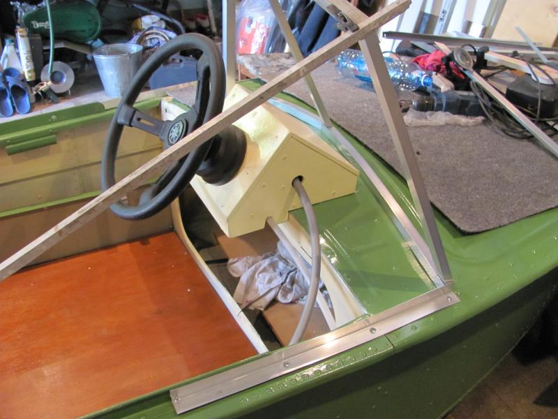

Для рулевого управления мне пришлось делать колонку (консоль) под редуктор. Для себя сразу решил ставить рулевое, мне нравится.

То же самое и мне предстоит. Только думаю троса убрать в низ. Сделаю отверстия в лодке, под консолью.

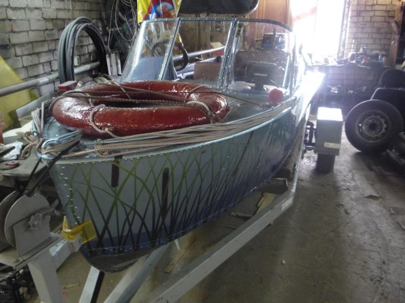

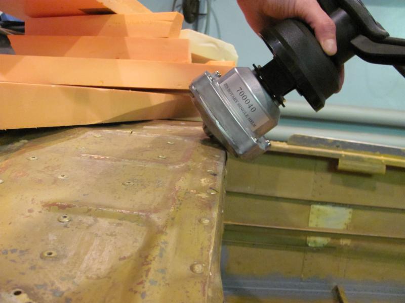

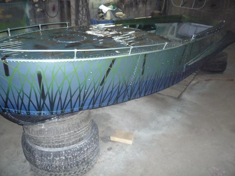

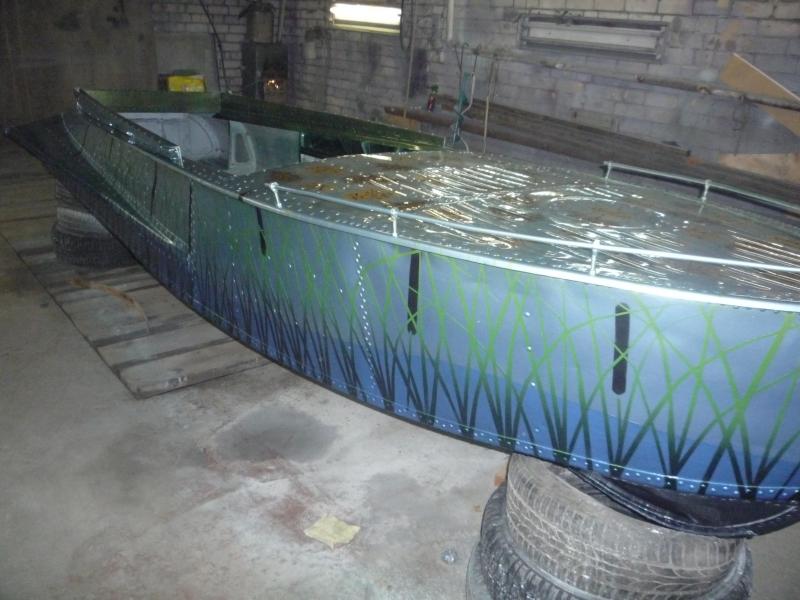

Нашел время на лодку. За три дня почистил весь верх от лишнего герметика. Еще раз загрунтовал и сегодня покрасил. Сейчас загружу фото. Если интересно, сделаю отчет поэтапно. А пока результат. Красил 8 часов. больше было заклейки.

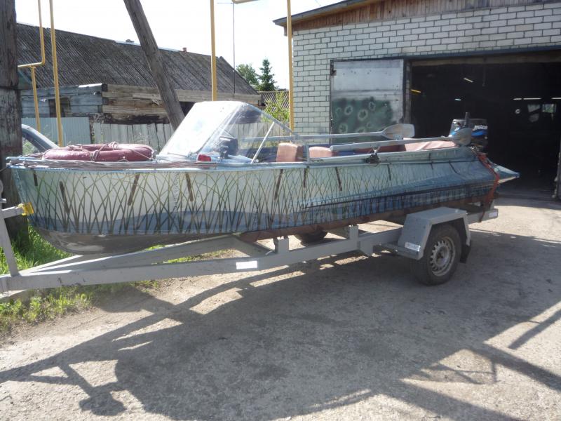

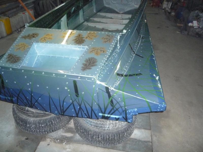

Чуть чуть не то что хотел. Надо было листья камыша пошире делать в низу.

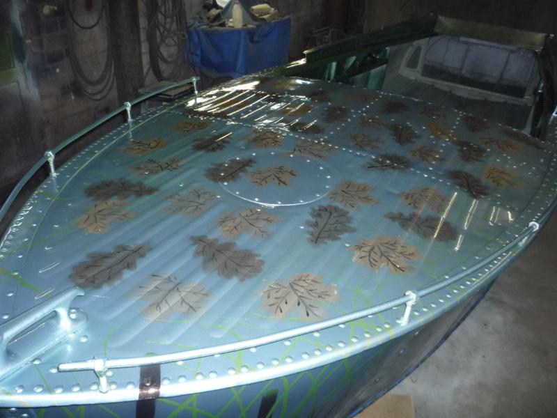

На носу в верху планировал нарисовать что то типа облаков. Но в последний момент передумал. И листьев накидал :)). Прятаться на охоте будет легче.

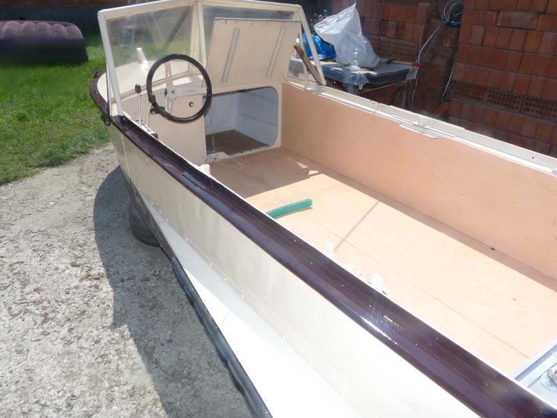

Олег, а из чего сделал палубные леера. Иногда такие решения требуются, а тут с ходу не понятно.
По окраске получилось очень интересно, такой не типичный камуфляж.
Что было под рукой.
Пруток 10 мм. На стоечки болты м 8, к ним гайки м 12 приварил. Пруток выгнул и в них вставил. Приварил только к передней стойке, чтобы не двигался пруток. В планах потом одеть термоусадку.
Ледакол
Все очень красиво! Здорово! Но с таким комуфляжем на палубе в камышах не очень спрячешься.

У меня мас сеть есть. :)
Все равно стекло накрывать придется.

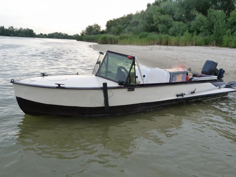

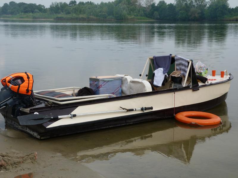

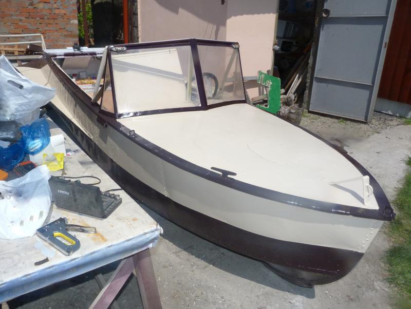

А вот моя, уже бывшая.
Делал первую, получилась тяжеловата для пятнашки.
И маловата для моих целей, пришлось продать.

Офигенно сделано. Аш завидно. У меня денег стока нет, поэтому все по минимуму. Последнее время руки что то не доходят до лодки.

Олег,оч. оригинально и симпатично,
проделано много работы.

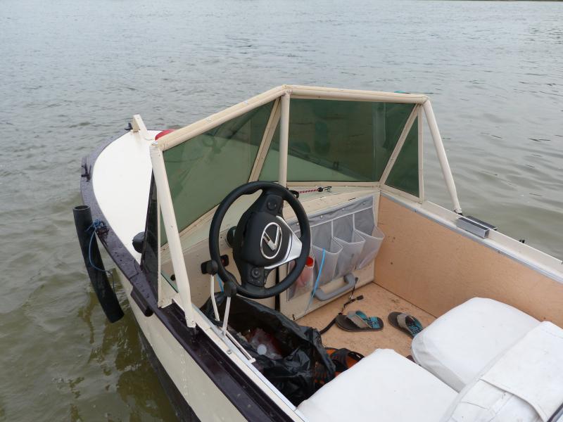

Стекло Сами делали?
цвет кто придумал?

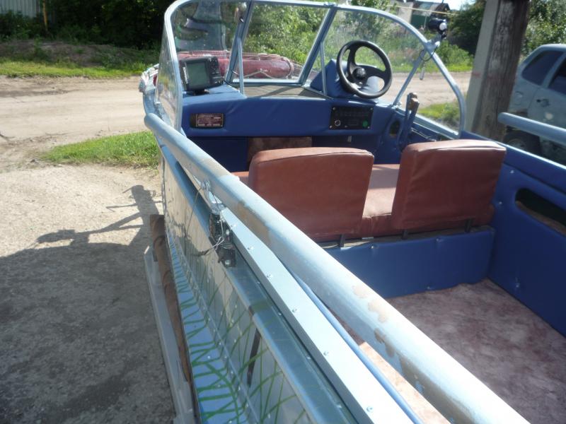

Все сам делал сам придумывал. Уже катаюсь. номера новые нарисовал. Разгоняется до 45 км в час. На волне стоял боком, не захлестывает. На ходу в волну брызги в разные стороны, но в салон не успевают попасть. В общем кайфую.
На форуме самарский охотник сделал отдельно тему как восстанавливал и красил, если интересно посмотрите. Сложного ничего нет.

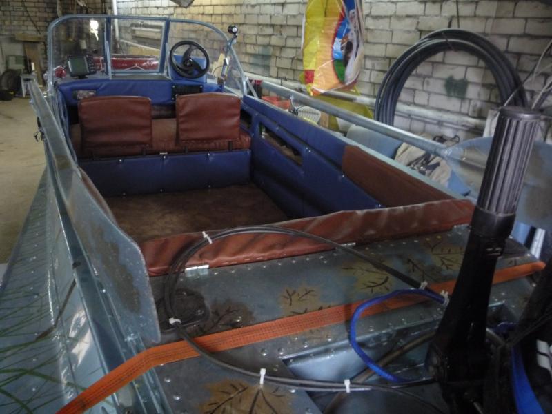

Круг спасательный хочу так же на палубе хранить. Надо что бы легко снимался и не гремел на волнах. Как ты решил эти вопросы?

Два резиновых жгута, для крепления груза, с крючками на конце. Держат хорошо и отстегнуть можно быстро. На трассе до 100 км. в час разгонялся, не слетел.

Пробовал. Может притягивал слабо - на мелкой волне круг по палубе лупит.

У меня сильно натянуты. Не ползает, не скачет.

Ну значит и у меня в конце концов получится. Спасибо.
