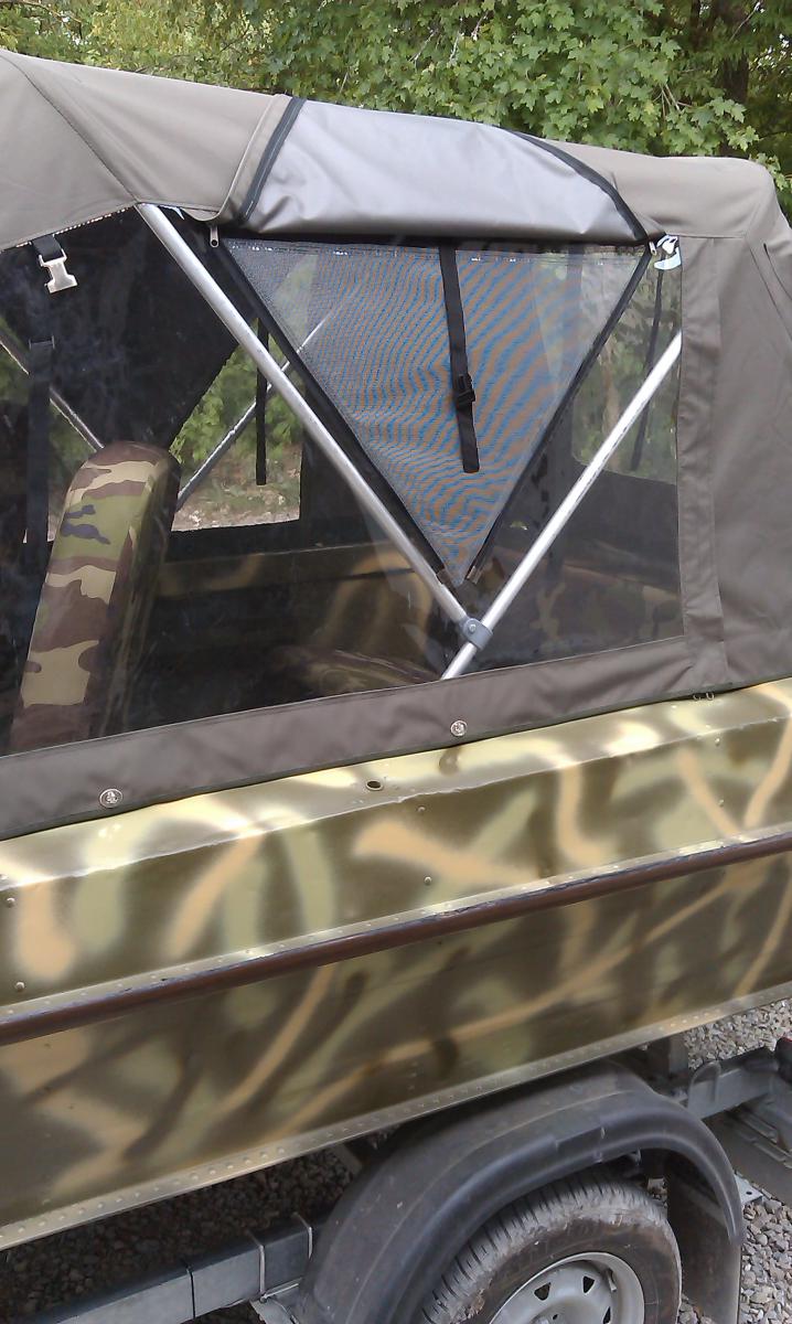

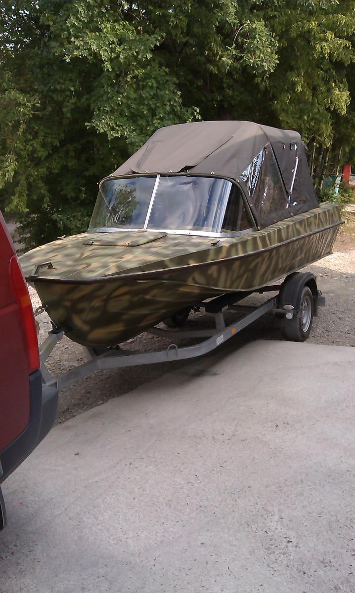

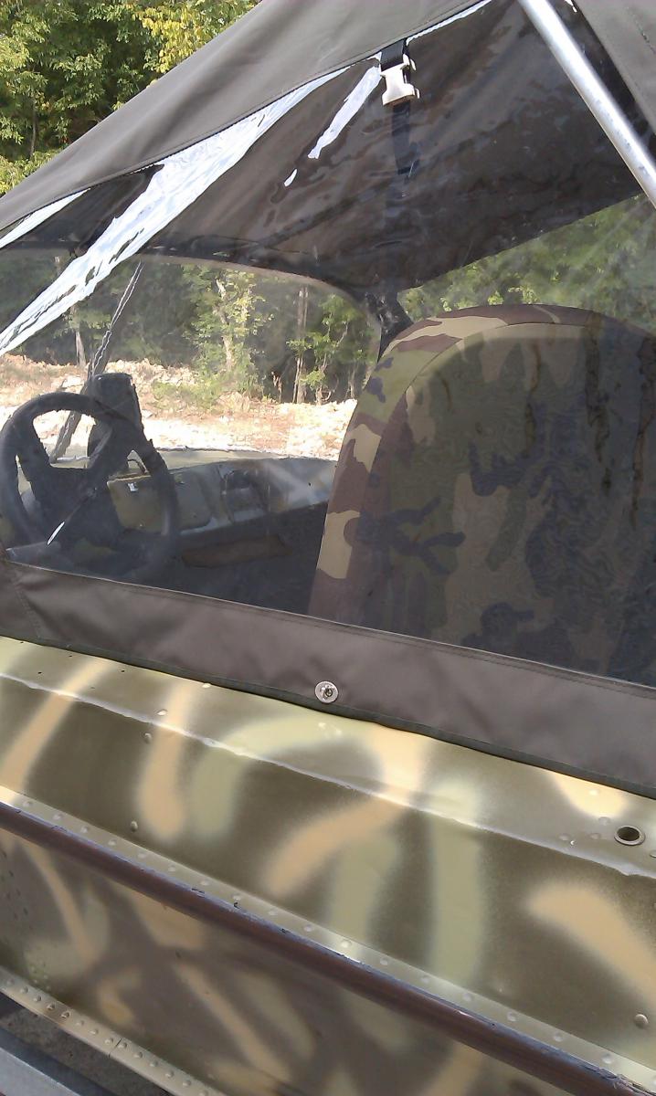

Красил три дня,поэтапно. Так как состояние лодки было близко к идеальному,то краску наносил прямо на родной слой. Муторно наклеивать полосочки из бумажного скотча,при чём скотч нужен хороший,иначе после его удаления липкий слой может прилипнуть и всё испортить. Краску покупал в "Финколоре" , судовую,однокомпонентную для надводных частей.
Брал чёрный(2 кг.) и белый цвет(1 кг.). Смешал базовый цвет до тёмно серого,второй цвет оставил чисто чёрный. Можно было добавить белым третий цвет,но было бы слишком ляписто.
Краска пока не шелушится и не отколупывается. Но думаю,что важно хранение лодки в межсезонье не на улице у забора,а в гараже или сарае.
Огромный плюс такой окраски в том,что при необходимости реставрации всегда есть возможность подкрасить отдельный участок и не надо будет всю лодку перекрашивать.
Днище внутри и снаружи красил двухкомпонентной судовой краской.

Мне особо хвалиться нечем :? ,метла мне для рыбалки нужна,по этому ништяков лишних не поставишь. Но лодчёнка своим окрасом радует глаз. Товарищи же прозвали лодку " Стелс" :D .
Прикольно получилось :good: ток пачкаться будит сильно, а так супер выглядит! А в армейки "комуфляж -цифра" называется :cpilot

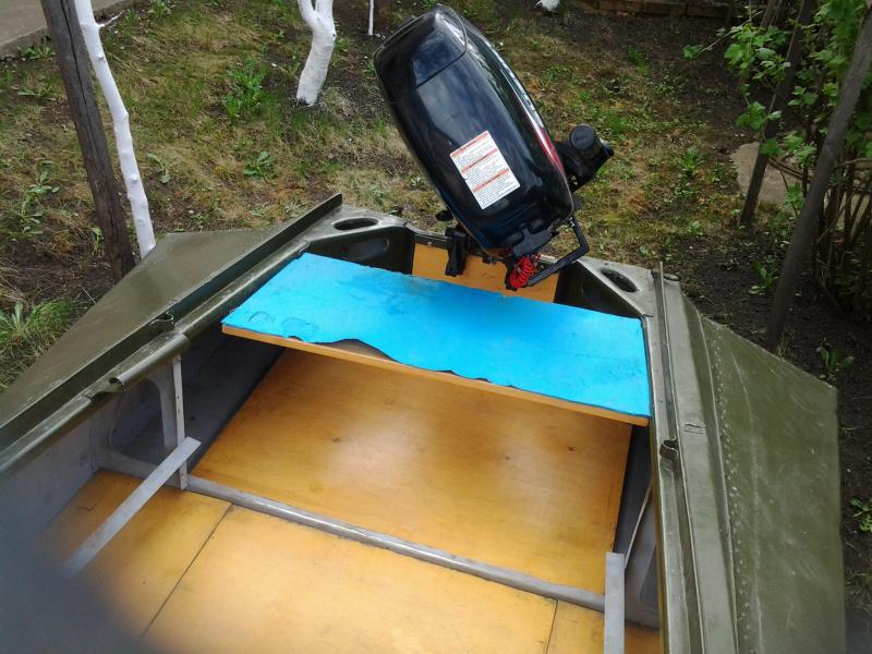

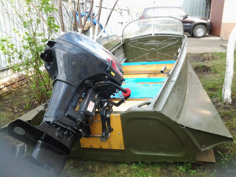

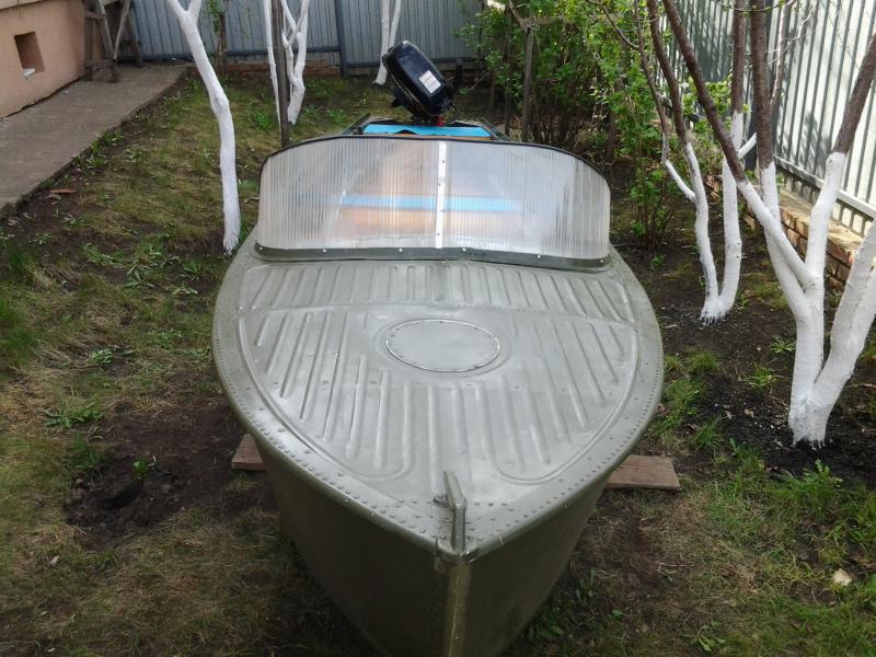

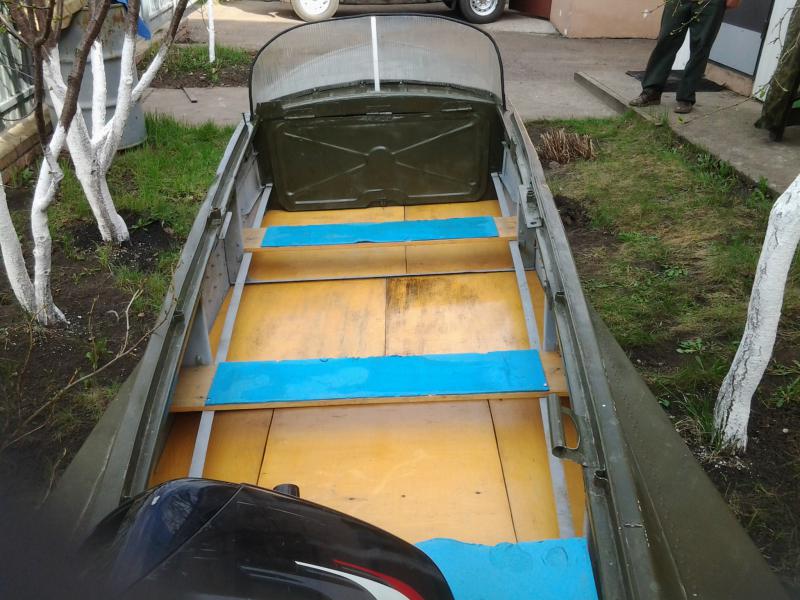

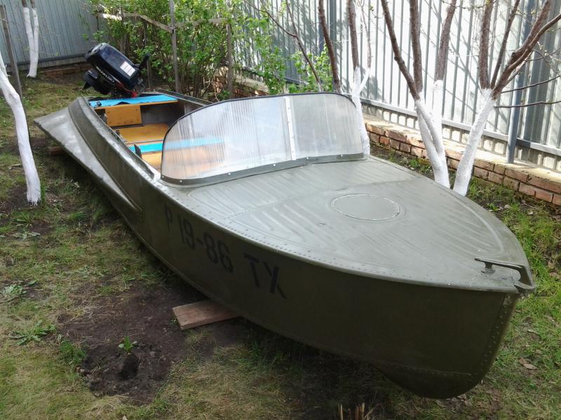

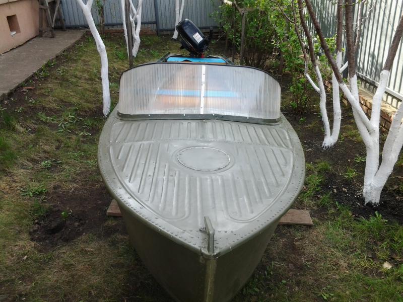

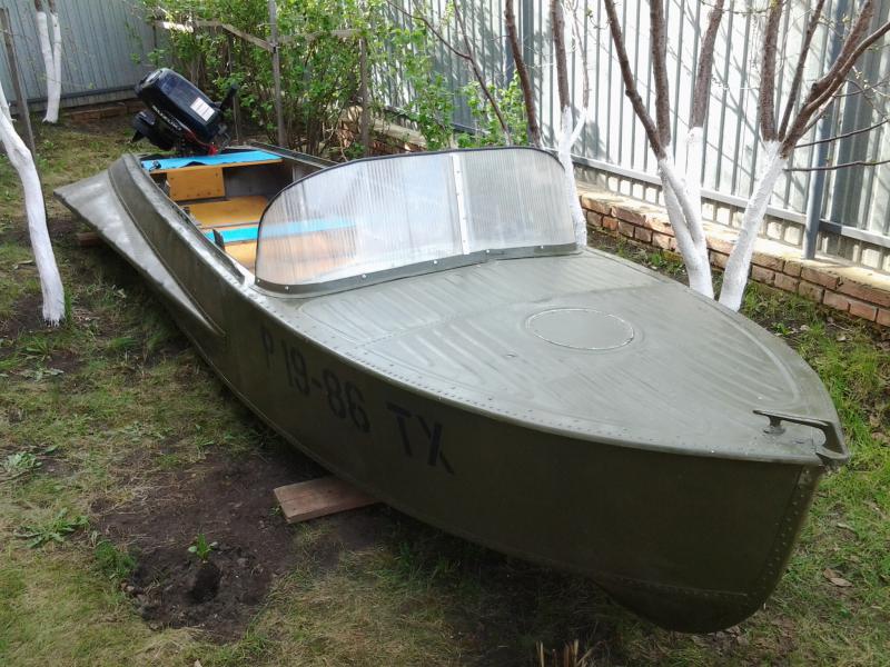

Вот наконец собрался показать свою лодку. Казанка-м. Брали с отцом в 2012 году весной. Состояние на 4+ но старой краски на днище слоев 8 было....оглох смывать. После смывки все по технологии: ВЛ2, 2 слоя грунта, 2 слоя Мобихела, внутри 1 сло1 грунта. Полностью заменены транцевые доски, скамейки, новые слани из фанеры 6ки, стекло из сотового поликарбаната. Делали для себя под рыбалку и охоту. Эксплуатировали весь 2012 год в окрестностях Чистополя. Сейчас стоит дома (нынче новый комплект взяли). Мотор Сузуки 15 2т.....ну как то так коротенько

как то вот так.....больше нету

Аккуратненько и ничего лишнего!!! :good: :good: :good:

Дима....как нибудь зафотаю новый комплект на котором нынче ходим и выложу....а насчет лишнего....народ патихоньку с ума сходить начал от тюнинга...есть у меня такое общее впечатление

а как воду черпать? или не бижит совсем лодка?

у меня тоже так сделано,очень удобно ходить :good: ,водичка набирается только где сливная пробка,но не много,а так слани спокойно снимаются без проблем

хохол.....что удивительно не течет....под мощными моторами похоже не ходила никогда.....на всякий случай перед грунтовкой промазали подозрительные места аквариумным клеем.....вода попадает в лодку сверху...стояла то на лодочной весь сезон и после хороших дождей наливало порядочно водички.....на первой фотке видно у транца между кницами в слани проем технологический для откачки насосом типа шприц...а если много воды то слань снимаеш и черпаком черпаком...-)))

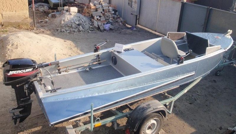

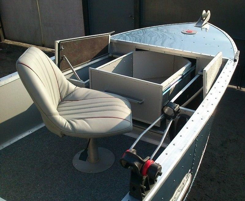

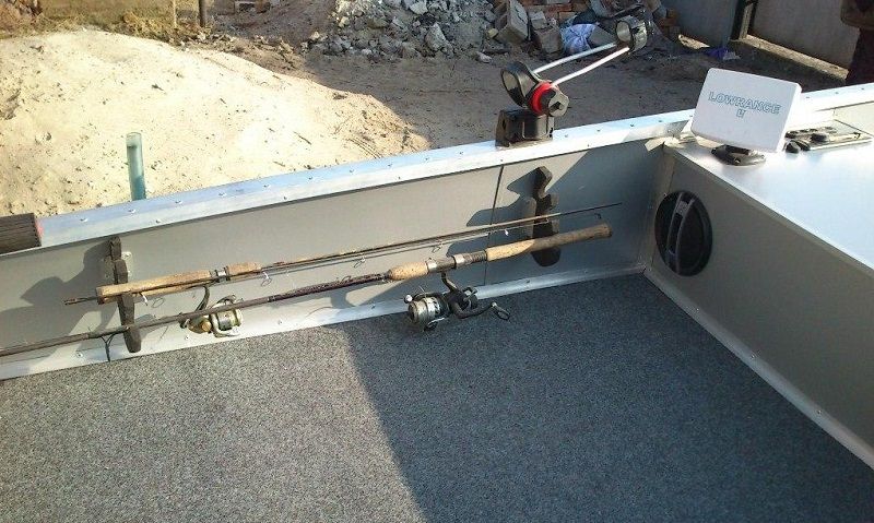

только это не казанка-м а так нормалёк
18.06.2012
Казанка 5 м2
ямаха 30 D
А что это за лодка? Подскажите пожалуйста.
UAZlen
28.08.2012
79
Астрахань
казанка,амур-в
ветерок-12,нептун-23,вихрь-25, HDX T15
это казанка 5м2
18.06.2012
Казанка 5 м2
ямаха 30 D
Верно это Казанка 5м2, а Вы имели ввиду, что это не просто Казанка?

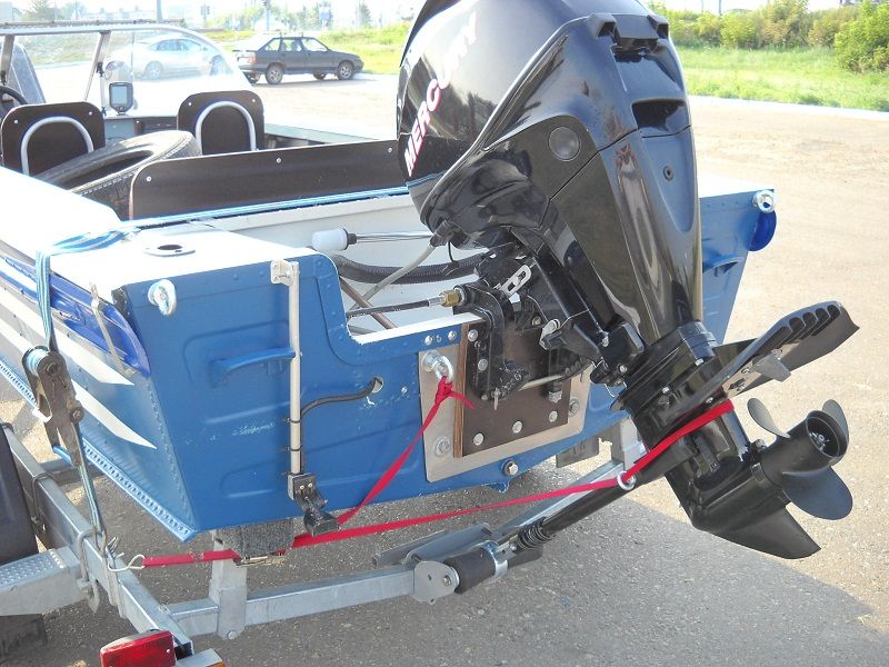

Подготовлена к охотничьему сезону

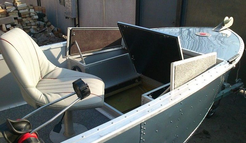

Всё хорошо, но только прицепчик то надо под эту лодку до ума довести, в противном случае изуродуете лодочку то. :( Как мне видится, надо дышло наростить, передние стойки ложементов увеличить по высоте, и поставить передний ролик под киль, короче надо добиться чтоб транец обязательно на ложементах лежал, и еще желательно чтоб нога мотора была зафиксирована упором, для того чтоб мотор не разбивал транец при транспортировки лодки.

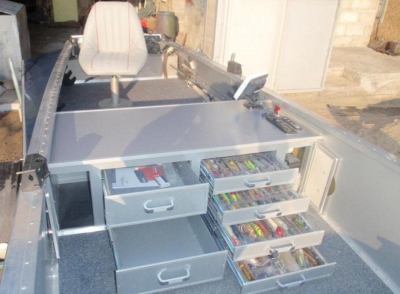

завидую хозяину той казанки.Как увидел был в шоке,сколько вложено в эту лодку 1-деньги,но особенно 2-работы.
Александр Бузин
31.03.2012
935
35
РТ Зеленодольск
"Казанка-М"
Ветерок-8э, Tohatsu M18
а что завидовать,только удивление :shock: ,этож не катер так её мастрячить,там такого комфорта нет,как на катере,чисто охотниче-рыбацская лодочка,а эти новороты ни к чему.А так конечно получилась :good: :good: :good:

упор который выше на фотографии проехал у меня всего 300 км,и развалился....
потом был переделан,на его основе.осталась только верхняя часть,в низу возле прицепа поставлен амортизатор от мопеда...проехал больше 3000км.полет нормальный....
9 838
1 406
Фотку бы, переделанного упора посмотреть. Могём?
